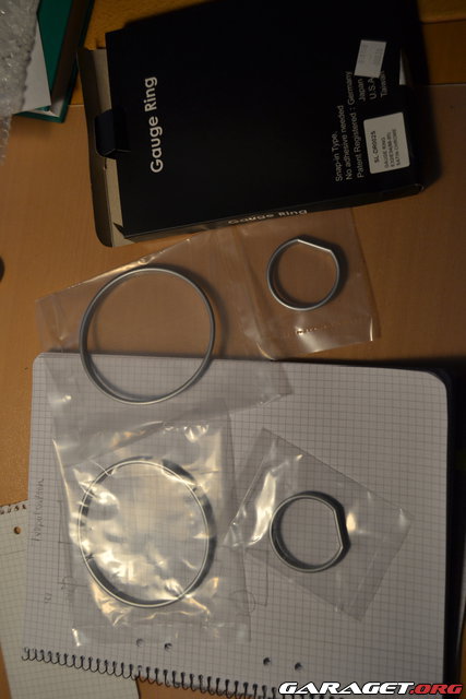

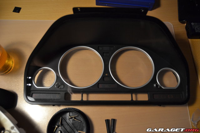

Hittade annars en avi från posten i brevlådan idag. Det var mina mätarringar från andra sidan jordklotet smile Tog ca 1 ½ vecka att få hit. Klart godkänt!
https://www1.garaget.org/gallery/images/136/135394/135394-2e94a710a7335be01b50909ba17cdb93.jpg
Mycket märkligt att bilden vänder sig, när den är normal på datorn :S
Får se när jag lyckas med bedriften att montera detta utan att tappa tålamodet wink

Är det de mörkare alternativen? De som ser ut som rostfria nästan?
Vet inte hur det är på din, men på min som är utan airbag så är det nog behändigast att plocka bort ratten när man monterar dem. Lyckades med bedriften att få ur mätarhuset ändå, men det är fan inte roligt tongue
Jag vet faktiskt inte tongue Hittade typ "borstat aluminium" eller rent krom. Då jag är lite anti krom så tog jag "borstat aluminium" eller "satin silver" enligt beskrivning tongue De är inte sådär riktigt skrikig silver, utan mer åt det matta och neutrala hållet.
Jag har läst det också! Vore ju onekligen smidigt om jag slapp krångla med airbagen tongue Kanske om jag drar ut ratten i maxläget. Men jag vet ju hur det där är, den där Murphy lär garanterat vara där och tycka och tänka wink

dra ut raten fullt, sen har du ratten i raktfram läge och pillar ut mätarhuset åt vänster och då samtidigt vrider du ratten åt samma håll ( vänster ) så du får den utstickande delen av mätarhuset ut igenom det stora ''hålet'' på ratten lite gran och sedan fortsätter du tills du får ut mätarhuset ner mot knäets normala placering smile
lycka till smile

Det lät ju inte allt för avancerat. Får ladda upp med en stor skopa tålamod, så borde det gå vägen smile

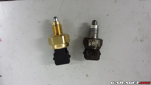

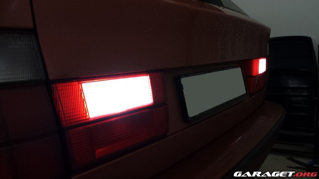

Började med att byta en befarat glapp/kass backljuskontakt. Så nu ska det förhoppningsvis funka igen.

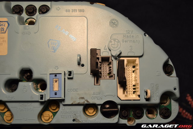

Sedan började det roliga! Nämligen mätarringarna. Det blev lite mer krångel än väntat. Justeringen av ratten fungerade inte som det skulle. Tänkte lossa på "juster"-muttern på styrstången för att få lite mer att spela på. Den satt dock som berget. Både jag och farsan tog i så vi blev blå i ansiktet. Löste det istället med att lossa knuten strax ovanför muttern istället. Sen rulla det på bra smile
Ett stycke mätarhus
https://www1.garaget.org/gallery/images/136/135394/135394-0c6b2f3635feb43f7180f205a11e4f52.jpg
Det saknas lite lampor. Ser inte ut att ha suttit några där innan. Blir att inhandla nya och se om det finns någon funktion smile
https://www1.garaget.org/gallery/images/136/135394/135394-ac6b9b9d5c7af8d70c6c823e18a0a4bd.jpg

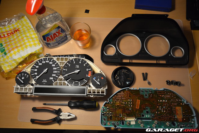

Isärplockat
https://www1.garaget.org/gallery/images/136/135394/135394-ea029facf2ef92e4321e15d840fd00f2.jpg
Snart så! big_smile

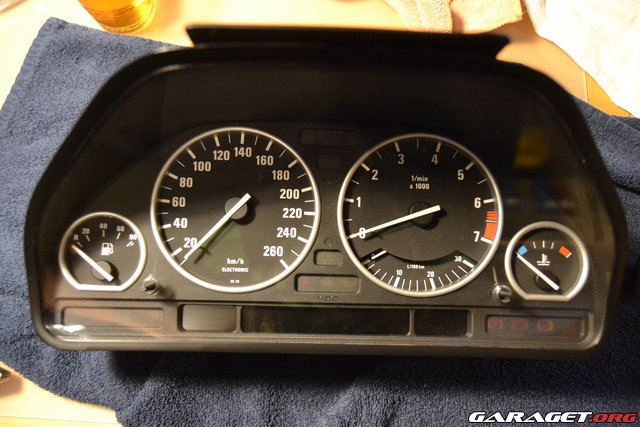

https://www1.garaget.org/gallery/images/136/135394/135394-c504ebdefd4239fc365c4edee32e82ec.jpg
"Like a glove! big_smile" (- Ace ventura style )
https://www1.garaget.org/gallery/images/136/135394/135394-e9f62e25a204017a5176449e795d6d1b.jpg
Ska blåsa ur glaset lite lätt med tryckluft imorgon innan jag trycker tillbaka allting på rätt plats smile
Det var allt för idag.
