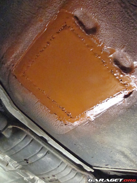

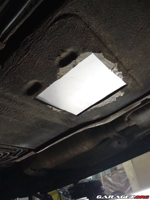

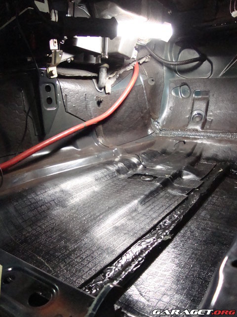

Update

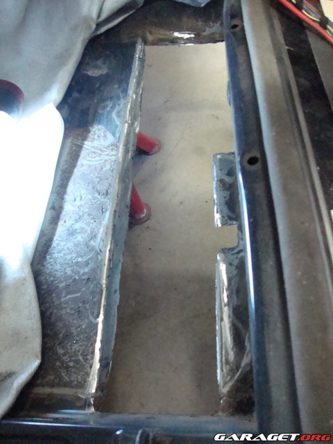

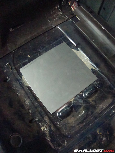

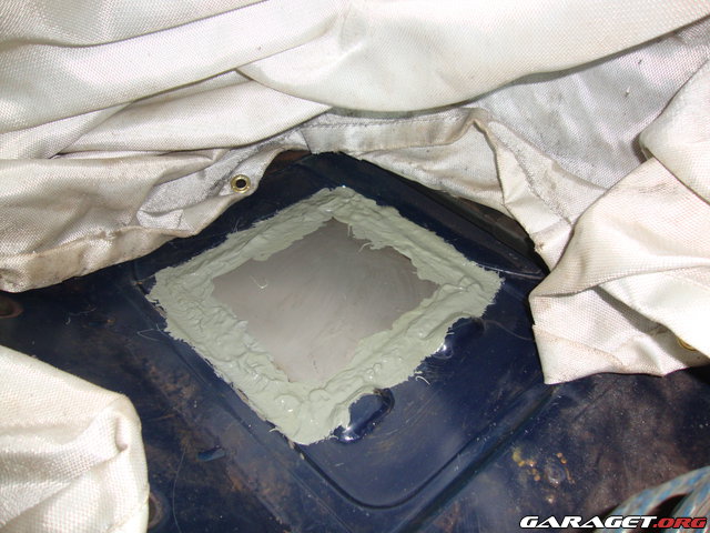

Kladdat på med underredsmassa på förargolvet och även svetsat "pluggen" i baksätegolvet.

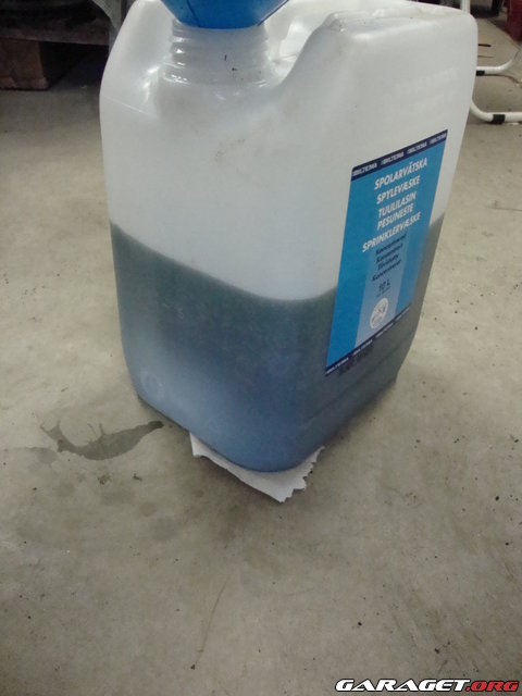

Undertiden farsan hjälper mig att bocka plåten till passagerargolvet pysslade jag med mitt svaga kylarvätske läckage. Gissade först på en kass o-ring kring expansionskärlet, vilket förstärktes av att jag hittade ett gäng tvestjärtar därikring...
Usch! yikes
https://www1.garaget.org/gallery/images/136/135394/135394-e09e85218cfab3c383ea40c046ea150f.jpg

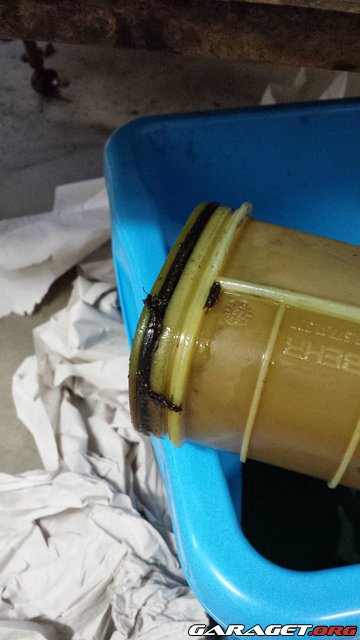

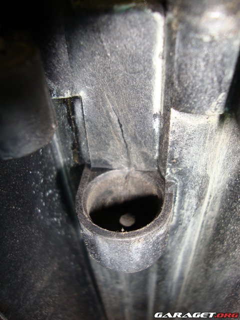

Fick heller inte ut mer än knappa 7 av 10.5 liter ur systemet. Fick tipset att kolla upp värmepaketet, så ska mickla lite med det.

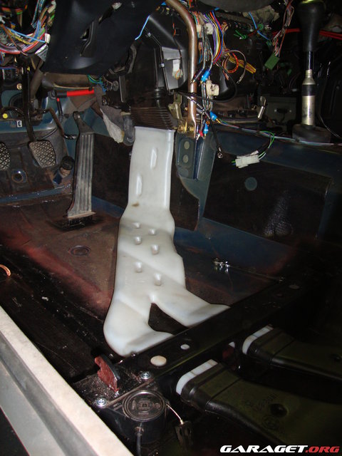

https://www1.garaget.org/gallery/images/136/135394/135394-878300d9510ef8a9a42279e3b2391efa.jpg
Hittade troligen boven i dramat! En liiiten spricka i gaveln. Det blir att försöka plastsvetsa det på något vis. Då det läckt väldigt lite vatten. Kanske högst 1 liter på 3-4 månader.

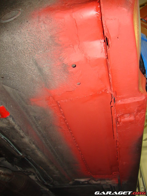

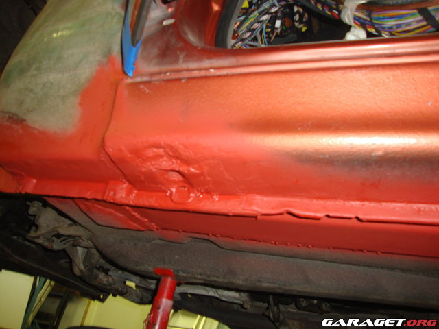

Update! smile

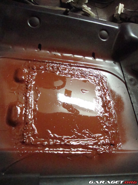

Tror att jag lyckades täta till sprickan i gaveln på kylaren och satte tillbaka expansionskärlet idag.

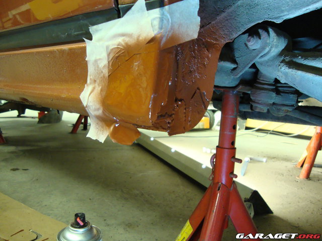

Sedan har jag svetsat golvet på passagerar sidan, kladdat på karosserikitt på insidan och målat med rostskyddsgrund på utsidan smile

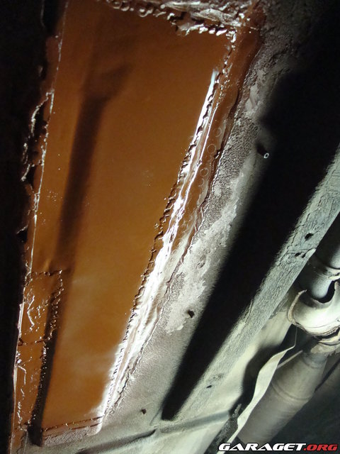

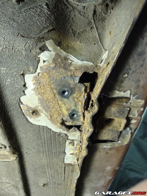

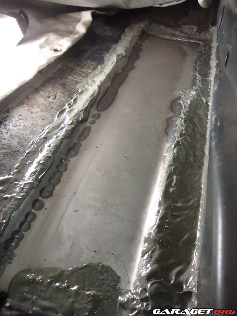

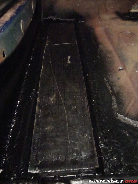

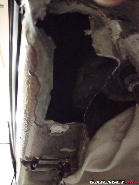

Idag har jag kladdat underredsmassa och lackat täckfärg på insidan som planerat. Dock hittade jag några mindre bra saker under dagens gång sad Nämligen rostangrepp kring domkraftsfästena bak samt ena bakaxelinfästningen...
https://www1.garaget.org/gallery/images/136/135394/135394-93ed27bbaa1877ca55f9b2705295977f.jpg
https://www1.garaget.org/gallery/images/136/135394/135394-56d735b1ad3dcfaf4afdb48e741f975b.jpg

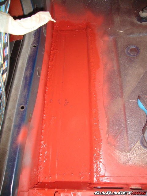

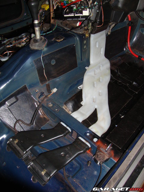

Istället för att stå och peta i rost-eländet kavlade jag ut asfaltsmatta på de båda färdigsvetsade golven.

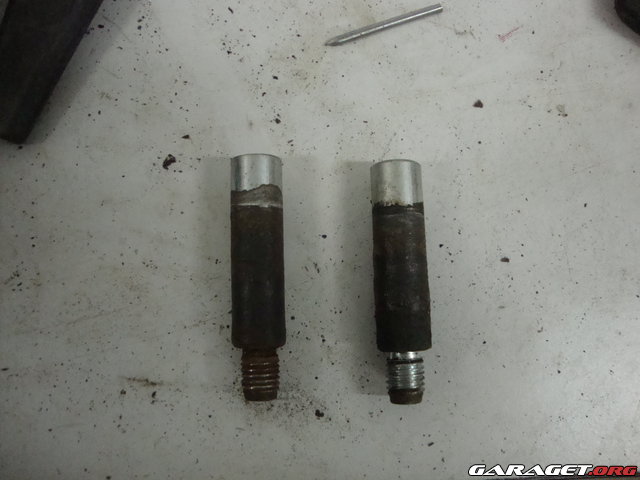

Kom på att jag glömt att visa ett par av mina glidpinnar som satt på bakbromsarna! Gissa åldern? winkhttps://www1.garaget.org/gallery/images/136/135394/135394-19bd4e680688d7154c9b083a2a292f73.jpg

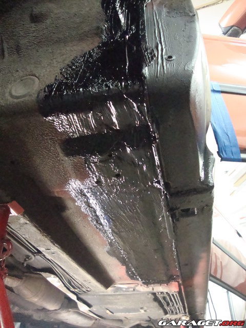

Det var ett tag sedan nu, så därför blir det en lite mer omfattande update nu! smile
Jag har svetsat klart hela vänstersidan inkl. det senast hittade hålet! smile
Lite underredsmassa på det där, så blir det kanon! smile

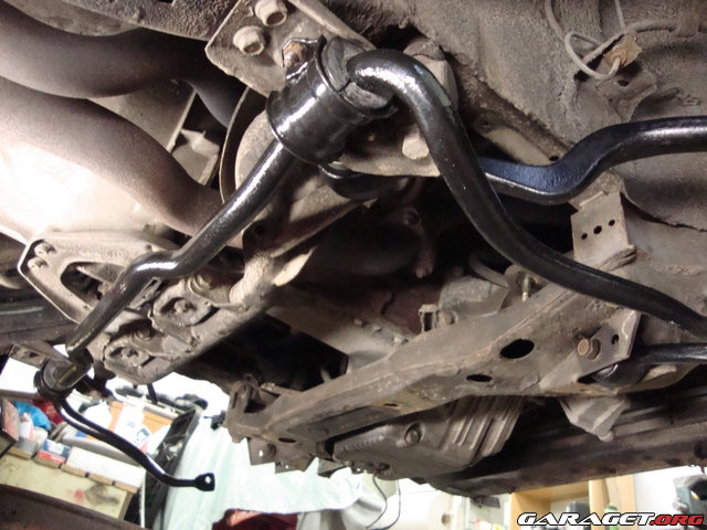

https://www1.garaget.org/gallery/images/136/135394/135394-95f7417e7df47d00757988005b36d83c.jpg

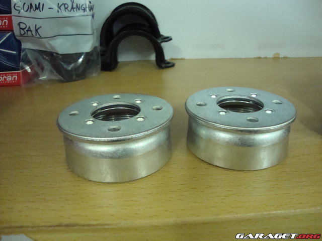

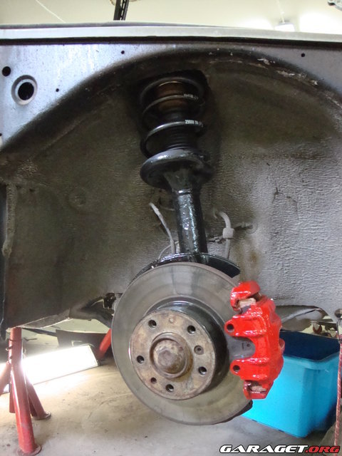

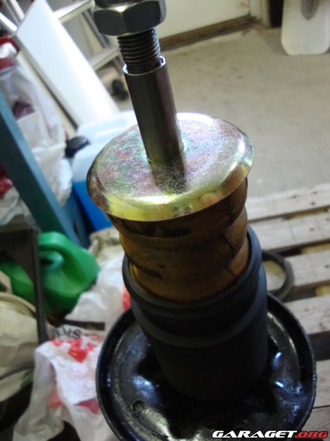

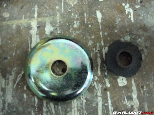

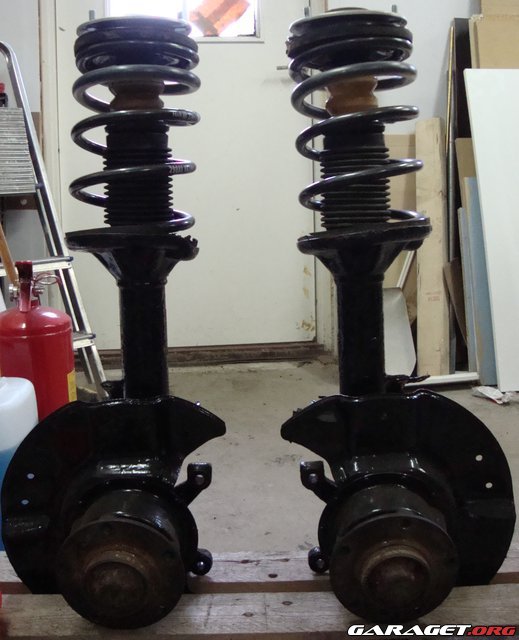

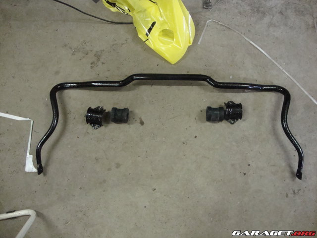

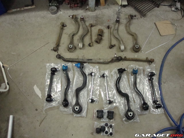

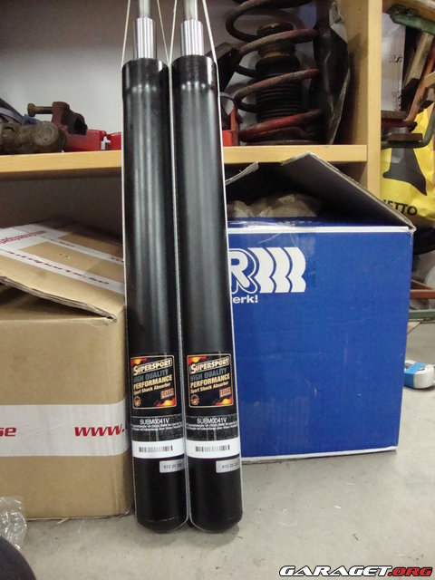

Sedan har jag monterat ihop fjäderbenen och satt dit resten av framvagnen så när som på styrstagen. Blir mycket nytt!
Nya dämpare då mina gamla var som cykelpumpar!
https://www1.garaget.org/gallery/images/136/135394/135394-bf572ffa3748db68d33c2a0b1b995645.jpg
Blev lika dyrt att köpa en hela framvagn som att köpa alla behövda delar var för sig. Så varför inte? tongue
https://www1.garaget.org/gallery/images/136/135394/135394-a4a26117f418068667ef6b2a6fced0ad.jpg
BMW tog hutlösa 291:- för en jäkla bricka/stöd...
