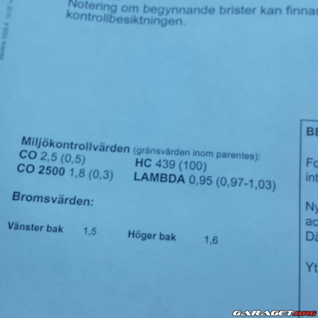

Inte mycket till uppdatering nu under helgen, blir sen ikväll!
Iallafall, besiktningen gick bra förutom avgasmätningen sad
https://www1.garaget.org/gallery/images/136/135394/135394-62a5dfa8c34e3c77eb3b1eebb00bd1db.jpg
Tips?
Hann inte köra mer än 2-3 km i lugnt tempo då jag hade körförbudslappen i rutan. Bes. mannen var inte så pigg på att köra en extra runda, utan stod och torrgasade på plats.
Ska mäta upp lambdan samt byta stift och olja ikväll!

nää va tråkit! får hoppas åtgärdena löser problemet!
Biltokig elektriker
3 352 Inlägg
4 augusti 2014
#924
Lambda eller katt säger jag smile
Sjukt tråkigt!
Ska läsa av felkoderna igen och kanske försöka prova sonden utanför bilen smile

Läste av felkoder nu. Inget utslag trots urkopplad lamdba! Märkligt?!
Provade även att starta och torrgasa lite utan lambdan inkopplad. Gick precis som när den var inkopplad?
Borde den inte rimligtvis gå på "limp-mode"?
Får nog plocka ner den och köra den på bänken bredvid med gasolbrännaren och se om den ens är vid liv.

Du måste inte köra en bit då för att felkoden skall komma?
Jag har faktiskt inte en aning, trodde (i min lilla värld) att det skulle reagera likt när man drar ur kontakten till LMM:en? tongue

Ja, jag vet faktiskt inte. Vissa styrenheter från BOSCH måste man köra en bit för att de ska sätta felkoden och andra så kommer den direkt.

Okej! Jag kom ju på att lambdan inte aktiveras först vid en viss temp (ca 390). Så troligen därför jag inte får något utslag när jag kopplar och ur.
Troligen det som var galet imorse då jag fått tips från flera håll att damma ur den riktigt ordentligt innan. För 2-3km är ju knappt så kylartempen hann gå upp och än mindre ge katten någon temp då den dessutom sitter riktigt långt bak på bilen?

Det är riktigt viktigt att värma upp bilen ordentligt innan. Komma dit med kall motor och katt/lambda som inte är uppvärmda är inte optimalt. Katten renar inte förens en viss temp.
Jag hade stora problem med att min bmw åt lambdor. Detta pga extraktorgrenröret som ökade gashastigheten i avgassystemet. Då fick lambdan mkt stryk. Så var tvungen att bygga om avgassystemet och ändrade lambdans position, då funkade det perfekt.

När jag hade problem med min 320 så la jag mig på motorväg/landsväg i låg växel och lät bilen varva på riktigt, sådär så det riktigt knäpper i avgassystemet sen när man stannar. Värmde upp ordentligt kan man säga. Efter det så fick maskinen perfekta värden från att ha riktigt dåliga så att säga. Om du har chans så rekommenderar jag det!
Det läste jag i din tråd, när du säger det ja! smile blir ordentlig värmning nästa gång smile
De flesta tips lyder så. Blir att bränna ur ordentligt innan denna gång och hoppas på att det hjälper.

Fegade ur lite och drog iväg till verkstad strax innan stängning. Men lyckades iallafall få fram att det fanns felkod på LMM och lambdan. Troligen för att jag koppla i och ur dom.
De körde lite livedata och tyckte att lambda signalen var lite seg och allt som oftast gav fet blandning.
Jag ska dit imorgon igen så kan de kicka igång deras egen avgastest och felsöka lite mera.
Kan även konstatera att min carsoft inte kan se felkoderna från motorn, då jag inte såg någon av de felkoderna som verkstaden gjorde.

Var iväg och fortsatte att felsöka lite. Verkstan läste felkoder och mätte upp avgasvärdena med sina grejer och värdena var lite svajjiga. Men allt eftersom bilar blev varmare så blev de mer stabila, även om lambdan var lite halvtrög, så det blev en sväng till en snabb efterkontroll. Brände iväg nån mil växlande mellan 3:an och 4:an i rask motorvägsfart innan = perfekta värden big_smile
Båda CO var 0.0, HC 006 och lambdan 1.01.
Men tyvärr upptäckte jag att min lagning av kylaren inte alls gick speciellt bra utan nu läcker den mer än innan (marginellt). Ny kylare är iallafall beställd och bytes asap tongue
