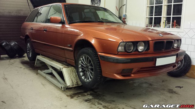

Har nu krängt på däckena. Fick dock ingen bättre bild än så, då det hann bli mörkt innan det var klar tongue
https://www1.garaget.org/gallery/images/136/135394/135394-409d3f6460f097b2be122cdbd0430764.jpg
Jag blev riktigt nöjd med både färgen! Centrumkåporna ska på plats så fort lacken har torkat smile

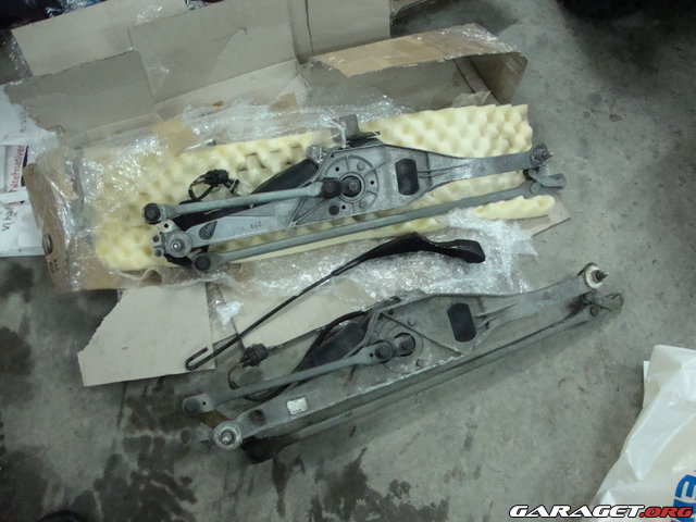

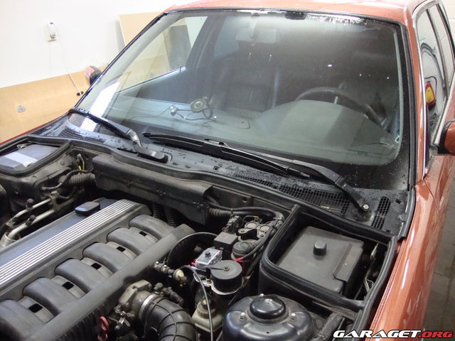

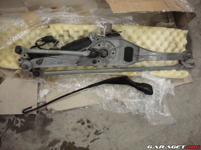

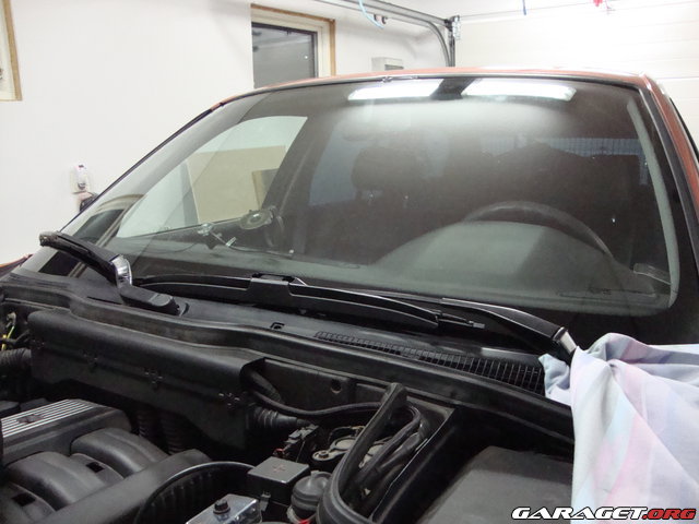

Hallå i stugan! Äntligen har det blivit dags för en liten uppdatering.
Jag har länge vetat om att min torkarmekanism har var glapp och så, men inget jag har brytt mig speciellt mycket om. På senare tid har dock torkarna tagit väldigt dåligt, dels pga. slitna blad men även på att glappet har blivit värre.
Sagt och gjort, lyckades få tag i en bättre begagnad mekanism och dessutom helt glappfri! smile
Glappet kanske inte ser ut att vara så himla allvarligt vid axeln, men det märks väldigt väl ute vid torkaren. (och ja! Jag poppar alltid musik när jag är i garaget lol)
Dags att ta isär.
https://www1.garaget.org/gallery/images/136/135394/135394-e53a1256aeda3c49b175ca48bb268f0b.jpg
Den begagnade mekanismen samt torkararm.
https://www1.garaget.org/gallery/images/136/135394/135394-c198c93856161c4d82b34de064278141.jpg

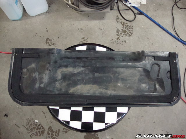

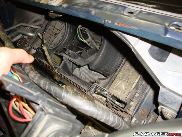

Var tvungen att riva ur kupéfläkten med tillbehör för att kunna lirka ut mekanismen.
https://www1.garaget.org/gallery/images/136/135394/135394-bbc459a40db74d689fcaec56521156c9.jpg
https://www1.garaget.org/gallery/images/136/135394/135394-9e67f3a541c5a0e52940bec516d18b3c.jpg
Den gamla ute.
https://www1.garaget.org/gallery/images/136/135394/135394-6b064c8c99605b814a03ed5b42a2069e.jpg
Nya lister till skyddsplåten bakom motorn.
https://www1.garaget.org/gallery/images/136/135394/135394-14189804b2a033a0d45d788674bc9c01.jpg
Sedär, klart och betalt smile
https://www1.garaget.org/gallery/images/136/135394/135394-8686bcfc0a583592609b8f3e4a4f2225.jpg

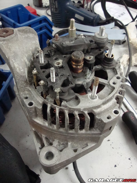

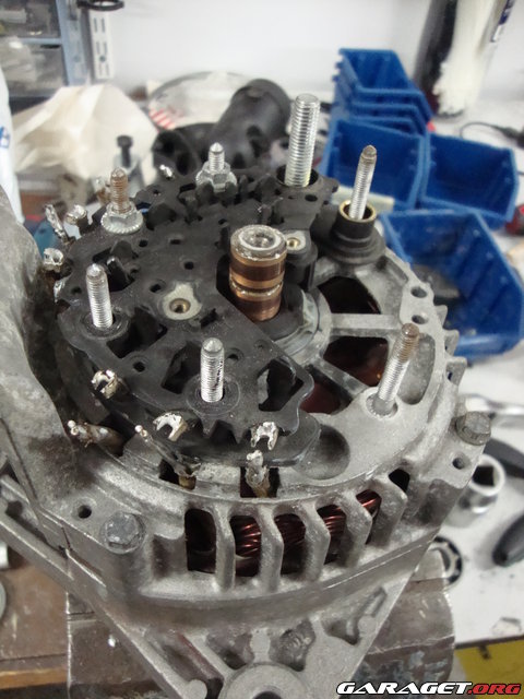

Sedan som av en händelse satt jag och kollade på Wheeler Dealers. I just detta avsnitt köpte de en BMW M5 med ett vinande ljud från motorn likt min. Det visade sig vara generator lagrena som var slut i den. Kanske kan vara det på min också? Skruvade iallafall bort generator och se på tusan, det verkar vara så. Lagrena går inte tungt, men klickar lite granna. Det som är lite konstigt är att det finns kvitto på en utbytesgenerator år 2008. Borde inte en renoverad generator hålla längre? Den laddar perfekt och kolen så mycket fina ut, men lagrena borde inte ta slut på 4-5år?!

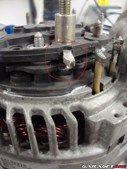

Jag lyckas heller inte dela den riktigt. Jag har skruvat bort alla skruvar jag kan hitta, men det är något som spjärnar emot. Undviker gärna att köpa en utbytes eller en på eb skrot då det "bara" är ett lagerbyte som behövs. Några tips?
https://www1.garaget.org/gallery/images/136/135394/135394-a49778f21102ee60bd87cba61adac282.jpg
Det sitter två muttrar under plasten här, men då måste jag väl löda bort det inringade?
https://www1.garaget.org/gallery/images/136/135394/135394-c4d46a8871530eb38df64c73c46c05a6.jpg
Fortsättning följer... smile

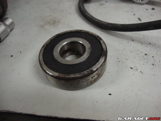

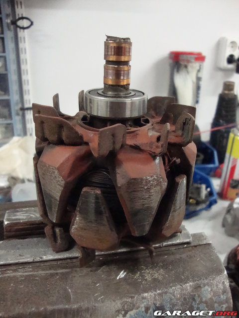

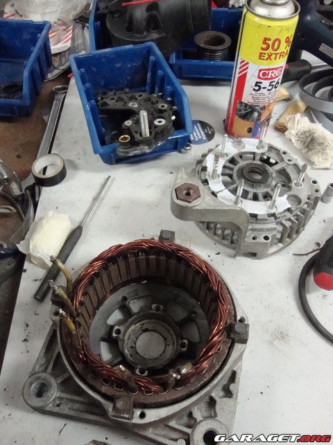

Letade lite på youtube igår och hittade en bra guide för lagerbytet. Det var helt enkelt "bara" att löda lossa statoranslutningarna och sedan dela den.
https://www1.garaget.org/gallery/images/136/135394/135394-ec6f0b881297df2cc632cccf3f8886c5.jpg

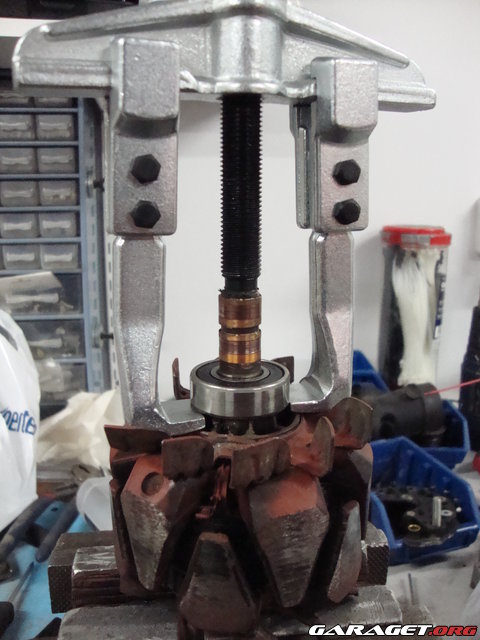

Naturligtvis hade jag ingen vettig avdragare hemma.
https://www1.garaget.org/gallery/images/136/135394/135394-07c761d53e60cdfa8e4320d5aa6ca988.jpg
https://www1.garaget.org/gallery/images/136/135394/135394-8a9146134c421dec1f9cfe0da9ebb0ee.jpg
Båda lagrena kvittrade en hel del, men värst var det som sitter kvar på axeln.
Det blir att åka iväg och handla lager samt en avdragare imorgon.

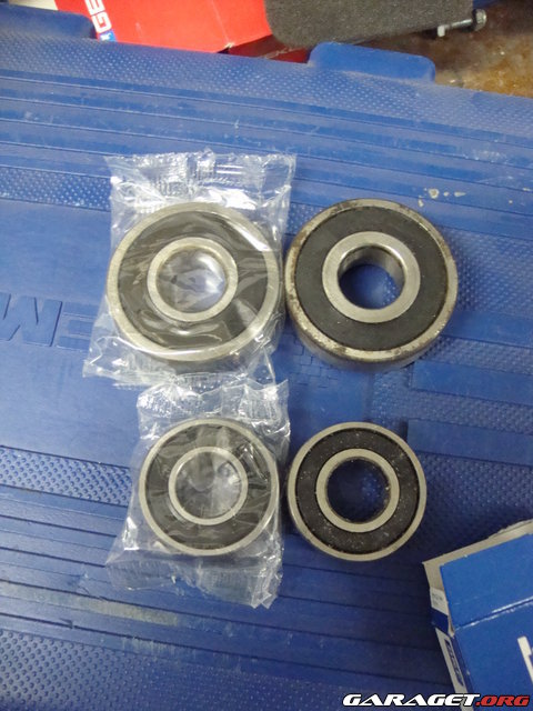

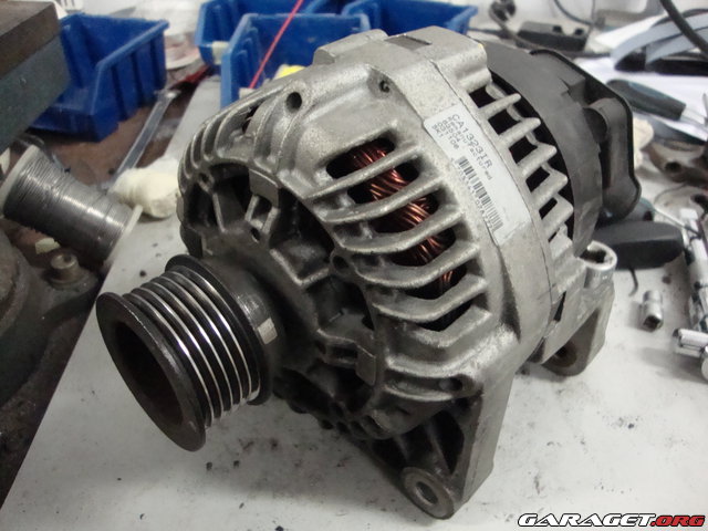

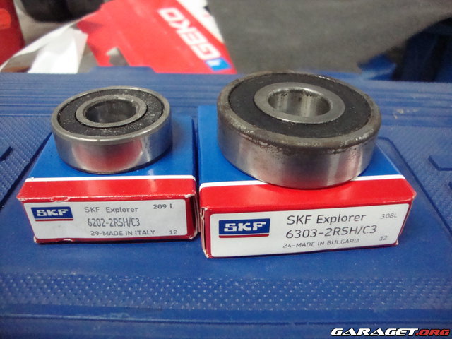

Köpte och bytte lager i tisdags! smile Så nu sitter allt på plats igen.
Fixade en avdragare till det mindre lagret
https://www1.garaget.org/gallery/images/136/135394/135394-e1e879a04def619fcf64728962e54c2b.jpg
Nya SKF-lager smile
https://www1.garaget.org/gallery/images/136/135394/135394-ecf8a4cb85de6117cd2db0c4a1324970.jpg
https://www1.garaget.org/gallery/images/136/135394/135394-16de98a8c295443f2073c5e836d2901e.jpg
Knackade i lagrena i husen och skruvade sen helt enkelt ihop den.
https://www1.garaget.org/gallery/images/136/135394/135394-2761b52d11835dfecc739f0fdf810043.jpg

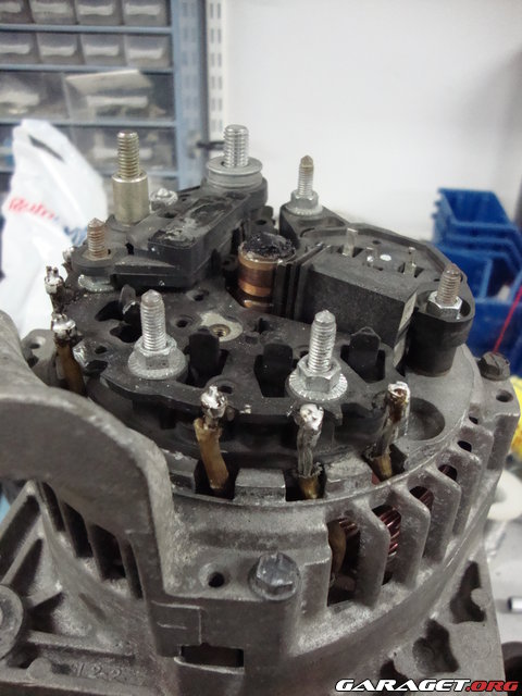

Nu var det bara att löda fast anslutningarna. Ingen risk att man sätter fel, då statorn sitter kvar i den ena halvan och man kan bara sätta ihop halvorna på ett sätt smile
https://www1.garaget.org/gallery/images/136/135394/135394-5174c9e1b2fea7b779203c3321b05f62.jpg
En halvrenoverad generator smile Bytte inte kol eller släpringar då de var i fint skick.
https://www1.garaget.org/gallery/images/136/135394/135394-91560a603a7d9a3075ea79f9cd6c8536.jpg
Tillbaka i bilen
https://www1.garaget.org/gallery/images/136/135394/135394-3446e2f78ca3ee2d513d22792026ac7a.jpg
Jag har dock inte hunnit provstartat än. Men generatorn var knäpptyst när jag snurrade den för hand på bänken smile

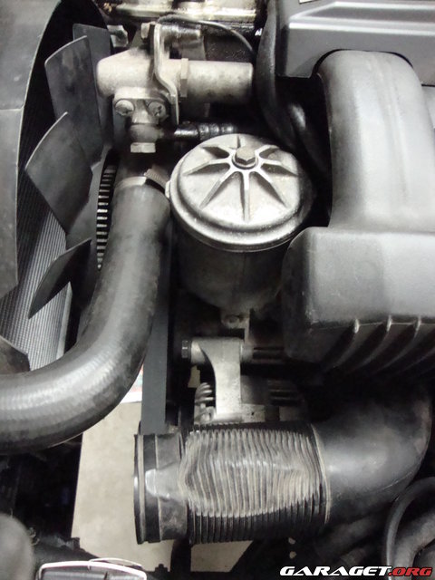

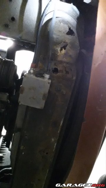

Märkte även när jag kröp under bilen idag att min kylarbalk inte mådde så himla bra yikes
https://www1.garaget.org/gallery/images/136/135394/135394-168e0eb88d1ab70f428cf383a40ef6ab.jpg

Lite kexig ser det ut som tongue Men inte så konstigt med tanke på hur utsatta dom är
Biltokig ingenjör
1 159 Inlägg
31 januari 2015
#978
Det var mer än kexigt, räckte med att man kollade på det så ramlade det av flagor lol Perfekt höjd med luftintaget på fronte tongue Fast det är inte så allvarligt ändå. Det är från ballasten och uppåt det är kexigt. Övriga balken hade lite lätt ytrost på sig bara smile Får dra fram svetsen igen när jag får tid över smile
