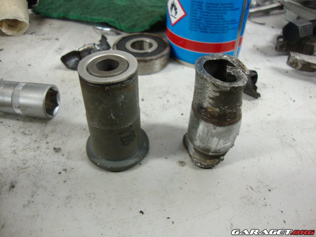

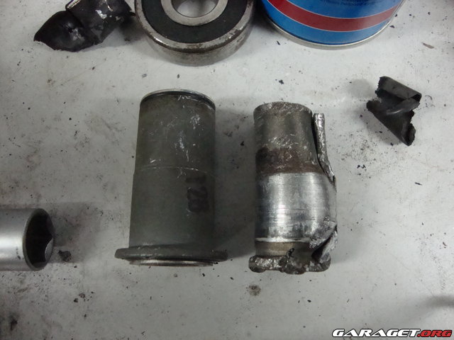

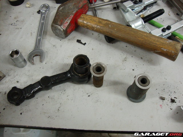

Idag har jag bytt bussningen i hjälpstyrarmen. Jag skulle ha gjort det i somras när övriga delar i framvagnen byttes, men jag slarvade bort den bussningen då. Sedan rann tiden iväg. Bättre sent än aldrig wink Det var en riktigt segt jäkel, värme med gas och försökte pressa ur den i skruvstädet. Men ingen lycka. Fick tillslut såga isär bussningen.
https://www1.garaget.org/gallery/images/136/135394/135394-e7bc94192282d96aec56a5163e419e4e.jpg
https://www1.garaget.org/gallery/images/136/135394/135394-cc1e666b550c79ba53bb5a82edffe2de.jpg
https://www1.garaget.org/gallery/images/136/135394/135394-819767f6a9fd37d4b8adac975417730c.jpg
Tog ingen efterbild då jag var ivrig att sätta ihop styrningen igen smile Det glappat som fanns försvann iallafall.

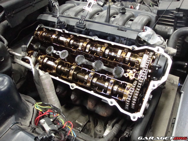

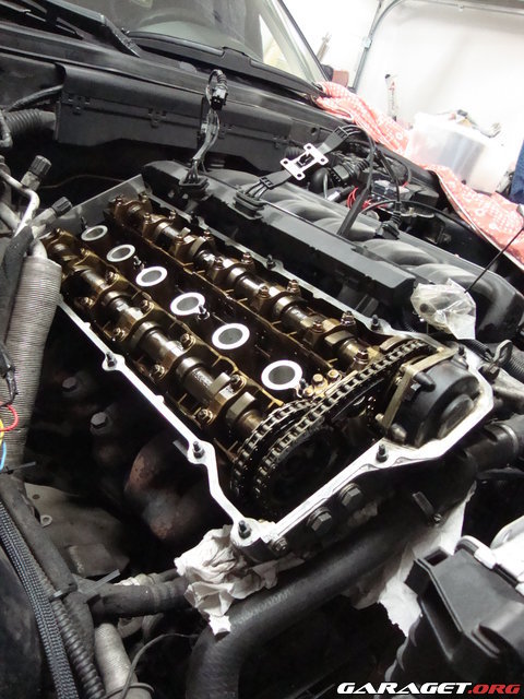

Nu händer det lite grejer igen! smile
Har haft grejer till att renovera vanosen som jag länge misstänkt varit lite sliten. Då den ibland är lite slö på låga varv samt att tomgången dippar när jag vrider på AC:n.
Idag kom jag iallafall tillskott att börja jobbet smile
Dags att börja

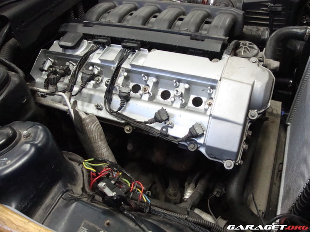

https://www1.garaget.org/gallery/images/136/135394/135394-b2ced0ac9c6ac76cf03fcb3a511dfbd8.jpg

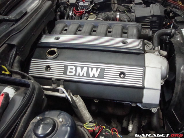

Bort med tändspolarna och skruvar till ventilkåpan.
https://www1.garaget.org/gallery/images/136/135394/135394-62e0deff423548d4e71dc769f4662e7b.jpg
Motorn nollad och inväntar låsning av kammar samt svänghjul.

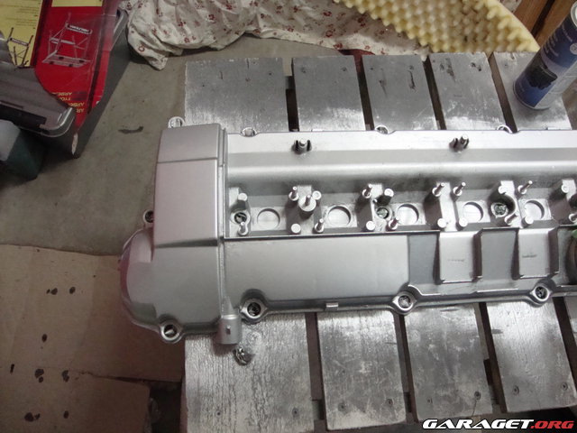

Lite ny färg då den börjat släppa igen... Provar ett annat fabrikat denna gång.
https://www1.garaget.org/gallery/images/136/135394/135394-22e513999a7f2f14b60887a6ba3deca3.jpg

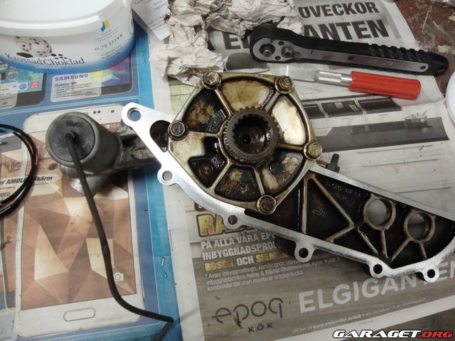

Vanosen borttagen

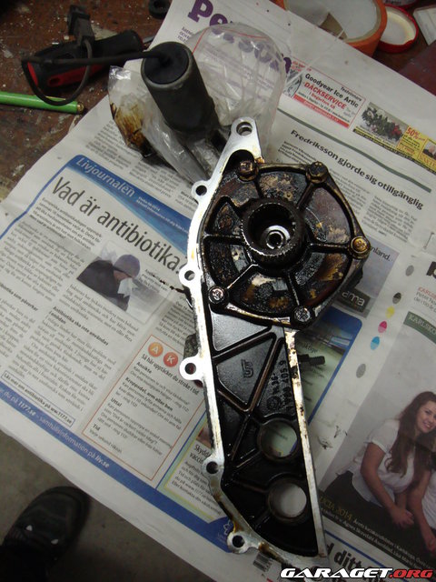

https://www1.garaget.org/gallery/images/136/135394/135394-9b19e6b96b6ed8816bd80f599ffebebe.jpg
På bänken och redo för att inspekteras.

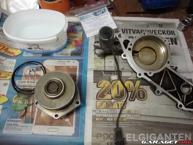

https://www1.garaget.org/gallery/images/136/135394/135394-07f64fa2f3d6e4362a057dd77e646a54.jpg
Isärplockad och fått o-ringarna bytta. De gamla var hårda som backelit:lol:

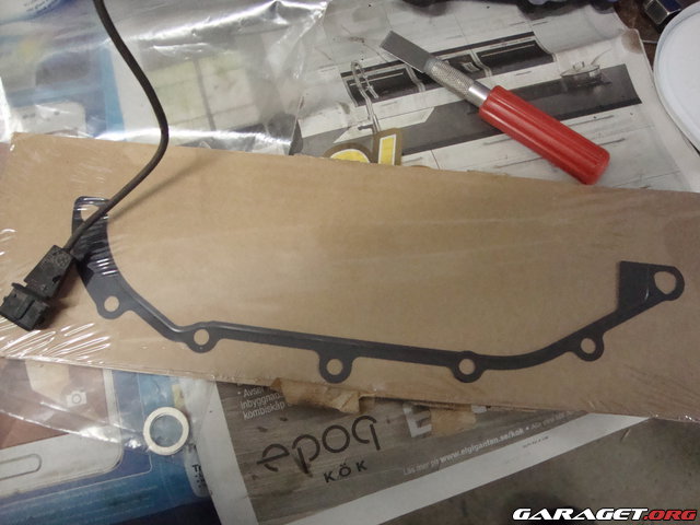

Ny original- samt alu. packningar till oljestyrningen
https://www1.garaget.org/gallery/images/136/135394/135394-93f57ea9de7e74d054c42001bfb19e7e.jpg

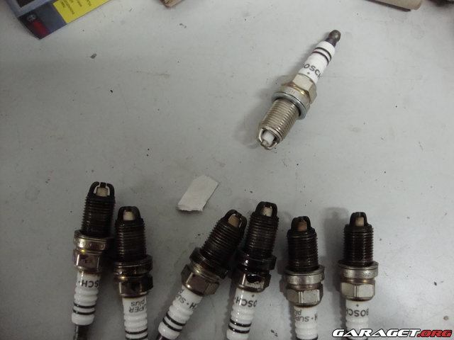

Passade på att byta tändstift nu också.
https://www1.garaget.org/gallery/images/136/135394/135394-e61d2e7a0dd55443770b981659e45fb9.jpg

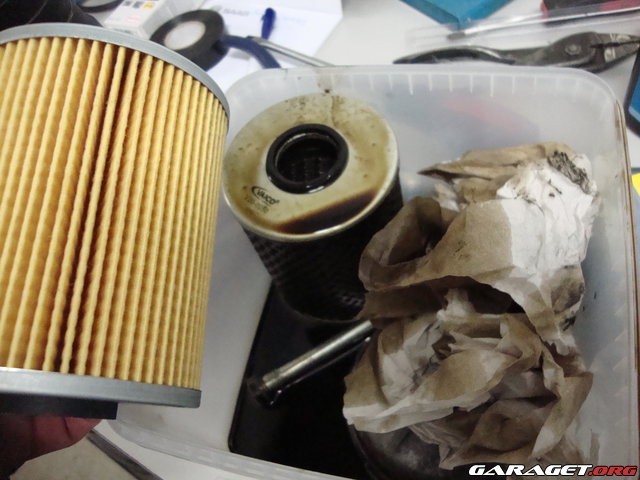

Bytte oljefilter, ehm, var nog även hög tid för oljebyte yikes Serviceindikatorn har inte larmat riktigt än, men det är på sista "pluppen"
Kladdigt värre.

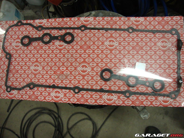

Ny ventilkåpspackning + tätningar till skruvarna (Fattas på bild)
https://www1.garaget.org/gallery/images/136/135394/135394-f123fb5e7e870f54f97dd1df2208f96a.jpg

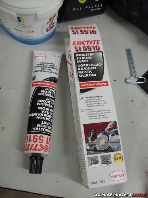

Nu ska den bannemej inte bli tätt lol Missade denna detalj förra gången mad
https://www1.garaget.org/gallery/images/136/135394/135394-61dd7175b3eb1e5ebc13543a61d8095f.jpg

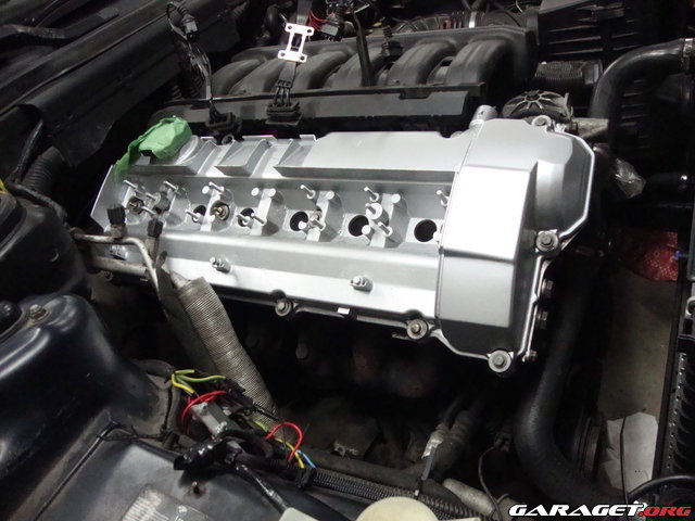

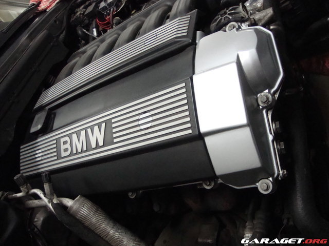

Kul med nymålat och fräscht! smile
https://www1.garaget.org/gallery/images/136/135394/135394-cada2534971f4fe6c8fd5c6914cdcb2a.jpg

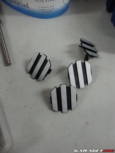

Lite nya täckpluggar

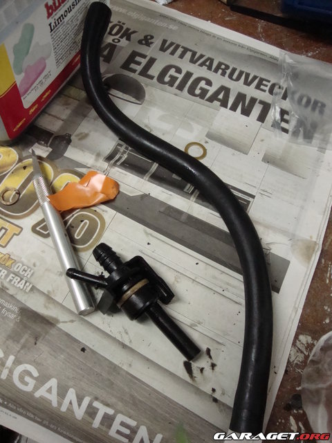

Passade även på att göra rent vevhusventilationen.
https://www1.garaget.org/gallery/images/136/135394/135394-ae3b10f2e04a22b0cb55787263405dbf.jpg

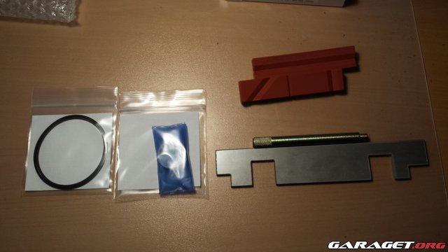

Tack! smile Jo, precis. Lite för snabb i mitt inlägg så jag missade det! hmm

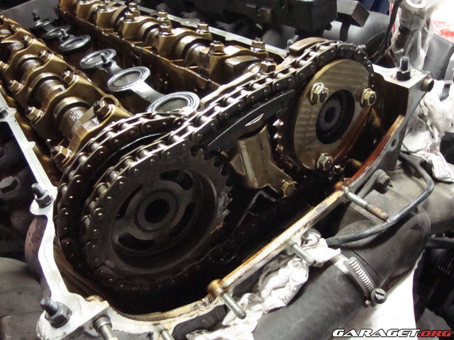

Mest kritiskt är iaf de för att låsa kammarna i TDC. Sedan behövs en låspinne som låser fast svänghjulet när man har låst kammarna i rätt läge. Detta för att motorn ska vara helt "stum" under ingreppet. När allting sitter fast snurrar man på kedjan mellan avgas och insugskam för att kunna få loss vanosen. Svårt att förklara. Följde guiden på beisansystems.com där jag köpte rep kittet smile
Biltema har en sats blockeringsverktyg, den kostar dock ca 1500:- Men efter lite letande på nätet hittade jag  ritningar på verktyget istället smile Via lite kontakter fixades kamlåsningen för en billig peng (Har en till övers om nån är intresserad)
https://www1.garaget.org/gallery/images/136/135394/135394-09aff7b696969ad503450732f0846334.jpg
I bakkant av motorn kan man skymta blockeringsverktyget smile
https://www1.garaget.org/gallery/images/136/135394/135394-17f5bb4f7a2e9fc9b4886f50f0d121cc.jpg
Köpte sedan låspinnen på ebay för en hundring.
Här är en länk till ritningarna jag använde om någon funderar på samma ingrepp: http://www.bimmerforums.com/forum/showt … l-Drawings

Det gick förvånansvärt "lätt". Enda som var lite knöligt var att vrida runt kedjan då jag saknade det verktyget. Men hittade ett gammalt till en vinkelslip som man byter skivorna med som hade rätt delning. Funkade det också wink
Inga problem. Osäker på hur noga det egentligen är, då jag läst på lite forum att de i en Bentley rep. handbok skriver att man kan klippa ur verktyget i 1-2 mm plåt.
