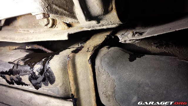

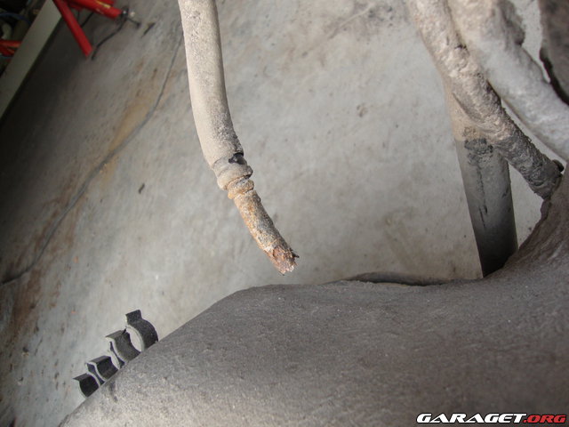

Trodde jag skulle ha ett relativt problemfritt 2015 efter förra sommarens monterjobb. Tji fick jag! *snyft* mad
https://www1.garaget.org/gallery/images/136/135394/135394-ad7823544630004b0607e106d9816e9c.jpg
Japp! Bränsleläckage! sad Och som inte det vore nog! Grädden på moset är att jag har lite drygt 75 liter i tanken...
Såg att biltema hade kopparledning till bränsle. Vilken tror ni funkar bäst? 6mm eller 8mm? Glömde naturligtvis mäta när jag var under...
Lär väl ska försöka fixa det asap, då jag inte vill åka runt och spilla soppa överallt tongue

Vet tyvärr inte hur grova ledningarna är, man har ju aldrig behövt att ta reda på det - peppar, peppar tongue
Antar att du inte vill vänta tills nya kommer hem, men ledningarna går att få tag på nya original för runt 500kr st smile Själv hade jag nog satsat på att bygga ett system utav rostfria hydraulrör om man ändå ska till att bygga om, investera för framtiden s a s wink

Fick faktiskt bli originalledningar. Blev bara ett par hundringar dyrare än att köpa kopparledning och dona med. Att de dessutom enligt uppgift redan är istort är färdigbockade är ett stortplus! smile Originalarna lär förhoppningsvis hålla längre än vad bilen fortsättningsvis kommer att rulla.
Verkade som att de fanns i sverige, så i början av veckan dyker de förhoppningsvis upp smile
Så blir att börja riva i helgen. Till att börja med försöka tömma ut 50-60 liter på något smidigt vis tongue

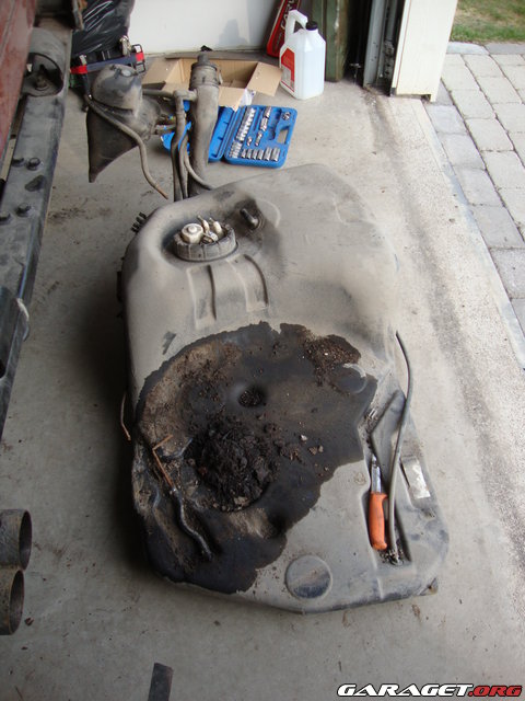

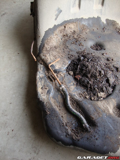

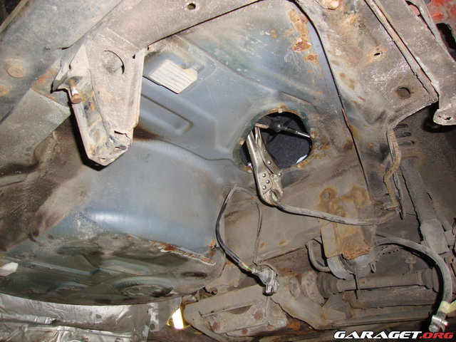

Började riva ner tanken och det igår. Det gick relativt smärtfritt fram tills att jag skulle lossa fästena som håller upp rörena mot bilen. Men efter massa krångel gick det också.
Tanken nere. Någon tidigare ägare som varit där och lappat innan.
https://www1.garaget.org/gallery/images/136/135394/135394-314baa427276779f1c91c2149395c9af.jpg
Skulle bara skrapa undan lite skräpet till höger. Ledningen var rätt dålig wink
https://www1.garaget.org/gallery/images/136/135394/135394-40aad81af9e0cfdf3031ac9c9b4ccde2.jpg

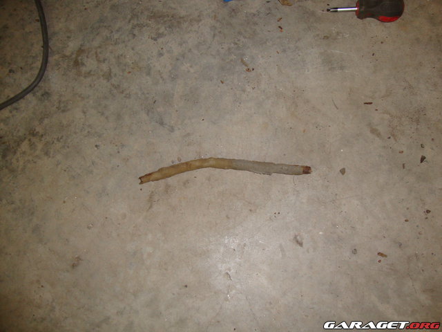

Avluftningsledningen framåt var även den riktigt dålig.
Delen ovanför bakaxeln. Gick sönder när jag skulle lossa den från fästet yikes
https://www1.garaget.org/gallery/images/136/135394/135394-83be920c67db066226ac1ed1ba0ed93b.jpg

Lite lättare ytrost här hmm
https://www1.garaget.org/gallery/images/136/135394/135394-d1ce9a58191a7a48f754985539f97fcc.jpg

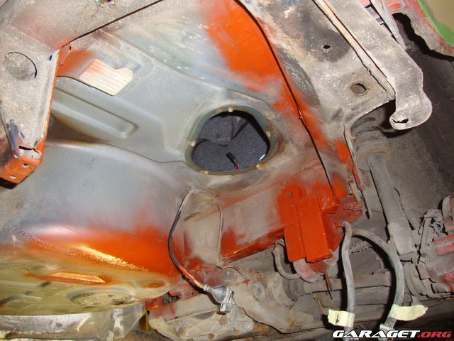

Gick över med rostätare och lite rostskyddsfärg. Ska på med body senare.
https://www1.garaget.org/gallery/images/136/135394/135394-d6d803c0e0fe3eddc83b453dc8d186e6.jpg

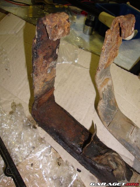

Ena tankfästet mår inte sådär superbra. Ska försöka svetsa dit lite förstärkning på utsidan tillsvidare.
https://www1.garaget.org/gallery/images/136/135394/135394-7ee09d1fe55600de2ec396eaa51aeef5.jpg
Nästa steg är att lyfta ner de gamla rörena och slangarna.

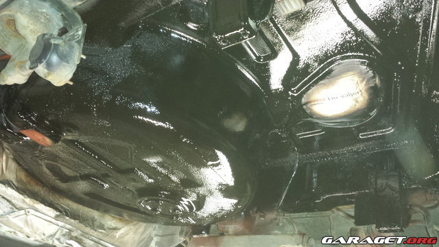

Kom lite andra grejer emellan idag, så hann bara med att spraya lite body på baljan och det runtomkring smile
En hel burk gick åt smile
