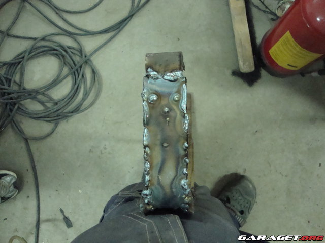

Avslutade sedan måndagen med att svetsa förstärkningar på tankbandet
https://www1.garaget.org/gallery/images/136/135394/135394-2a1aeb86348550954170f1879129c151.jpg

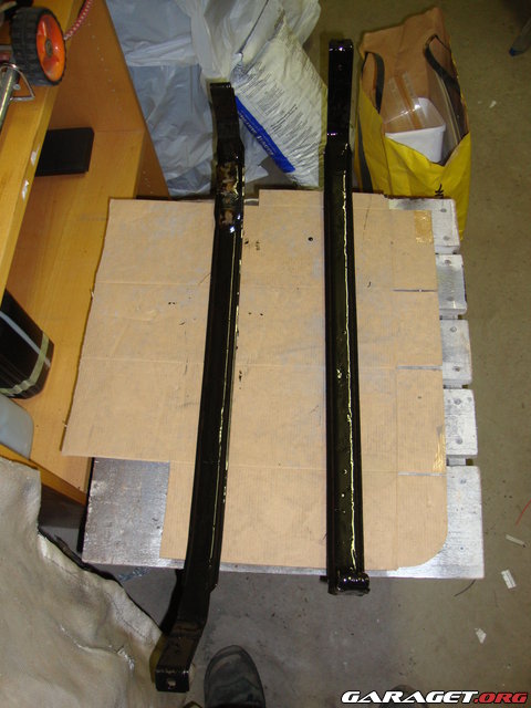

Nymålade tankband
https://www1.garaget.org/gallery/images/136/135394/135394-48e2e992465ece398832c05ce9036001.jpg

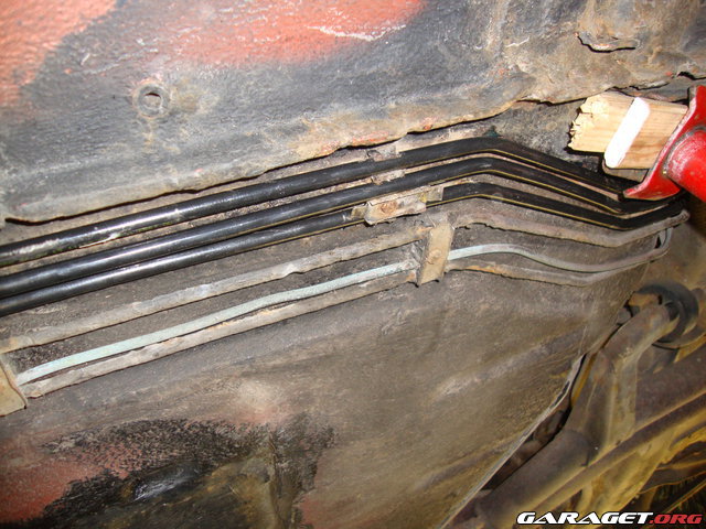

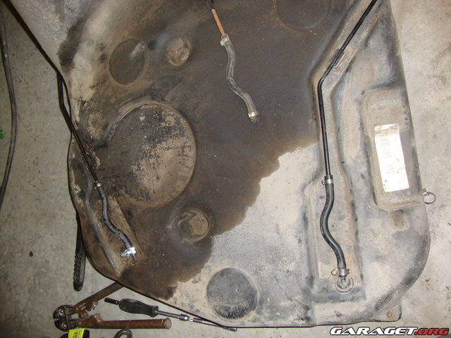

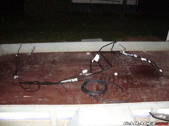

Nya avluftningsrör på tanken
https://www1.garaget.org/gallery/images/136/135394/135394-0fe1aafcb24d80e6dd32745cd54b5789.jpg

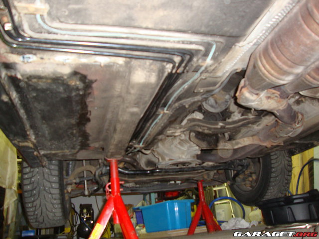

Rörena utbytta
https://www1.garaget.org/gallery/images/136/135394/135394-31fe82dd5204ddf814d160408500b2a4.jpg
https://www1.garaget.org/gallery/images/136/135394/135394-7305d7c3a16aef2bd50ef8319cf39450.jpg

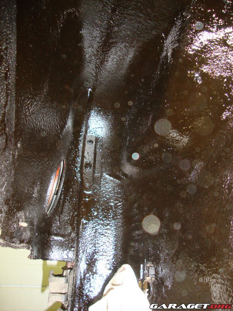

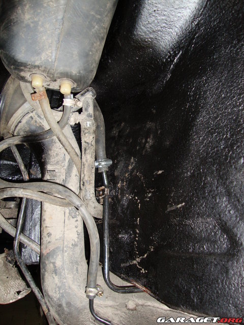

Lite rostskydd i hjulhuset
https://www1.garaget.org/gallery/images/136/135394/135394-1c354261d8442fd5367fb658fc28285f.jpg
Det där är inget tankband, det är ju en järnkondom du har på dig. Det ser ju alla!
roll
Skämt å sido, det ser ju fint ut som vanligt. Du sitter ju inte sysslolös i alla fall, hehe...

Fick du upp rören utan att ta ner bakvagnen? smile
http://www1.garaget.org/gallery/images/136/135394/135394-0fe1aafcb24d80e6dd32745cd54b5789.jpg
Rörena utbytta
http://www1.garaget.org/gallery/images/136/135394/135394-1c354261d8442fd5367fb658fc28285f.jpg

Ser ju bra ut detta! Vad använde du för rostskydd i hjulhusen? smile
http://www1.garaget.org/gallery/images/136/135394/135394-2a1aeb86348550954170f1879129c151.jpg
roll
Hahaha! Tur jag ställde ifrån mig kaffekoppen innan jag läste det där lol Tack och bock smile
Jag hade tänkt släppa ner bakaxeln lite. Men vid närmare koll hade det inte hjälp sådär jättemycket hmm Så fick kapa rören precis vid bakaxeln, trä in dom från varsitt håll och sätta en skarv. Inte helt nöjd, men fick bli så då det underlättade extremt mycket! Annars var det väldigt skönt med färdiga rör, passade klockrent smile
Tackar! smile Körde med Hagmans F40 tjockflytande rostskydd, bra pris på jula smile
Får nog ta och kika in det sen! smile Kommer du ihåg vilken färg du använde när du målade bromsoken och de på din bil? smile
Låter bra smile Det är biltemas bromsoksfärg. Dock har de börjat tappa färgen lite granna nu. Annars är den rätt schysst smile Borde dock funka minst lika bra med hammerite hammarlack (finns i diverse kulörer). Har målat upp fjäderbenen och krängningshämmarn med det.
