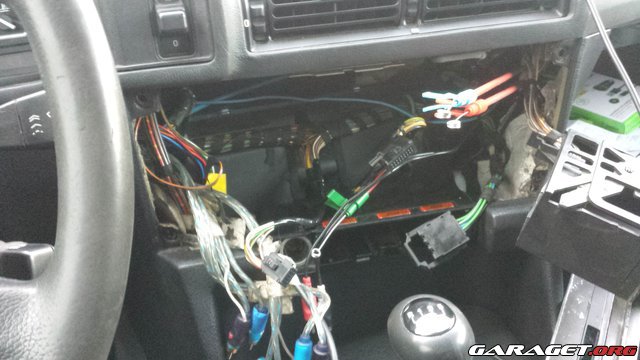

Har inte hänt speciellt mycket här förutom nu på sistone.

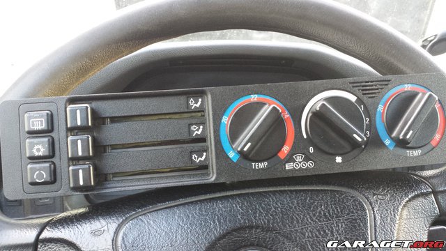

Märkte för någon vecka sedan att det inte gick att få igång varken AC:n eller återcirkulationen. Får ingen reaktion när jag trycker på dom. Knappen för bakrutevärmarn fungerar. Alla säkringar är hela.
Tänkte idag att jag testar först med min andra panel och knappar som jag vet fungerar. Men hjälpte inte ett smack... mad
https://www1.garaget.org/gallery/images/136/135394/135394-7ce00105b5e2ea4d7379788a861daa00.jpg
https://www1.garaget.org/gallery/images/136/135394/135394-d5666f8d6164809224a6d1d178b68ed4.jpg
Slängde ihop det igen. Tillbaka på ruta ett.
Någon enstaka gång på sistone har snöflingan varit tänd vid start, men det blåser inte ett dugg kallt.
Med lite hjälp via facebook fick jag reda på att om AC-Funktionen ska lysa så krävs det att tryckvakten på AC:n är hel eller att det är rätt tryck i systemet.
Så får väl ta och börja felsökandet i den änden, lagom roligt när jag hade tänkt pyssla med lite andra grejer istället när sista tentan för terminen snart är gjord... mad

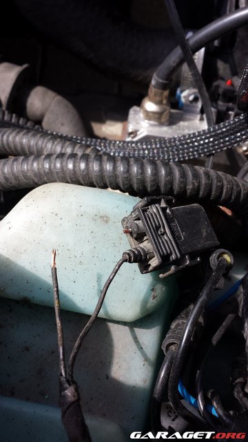

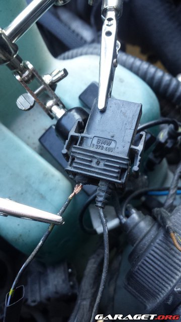

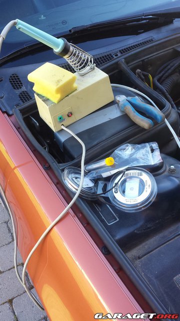

Var iväg och hörde med lite verkstäder om de hade tid att göra ett läcktest/fyllning av AC:n. Ingen hade tyvärr tid innan midsommar. Fast jag fick lite tips på hur jag kunde kolla själv. Bl.a. prova att koppla förbi tryckvakten samt tvångstarta AC-kompressorn med direktmatning för att utesluta lite.
Det var iallafall tur att jag inte lämna in bilen! För när jag skulle kolla kontakten till tryckvakten hade kabel gått av precis vid kontaktstycket! yikes
https://www1.garaget.org/gallery/images/136/135394/135394-46d18c9093f93b5a41ae10cc711d71c0.jpg
https://www1.garaget.org/gallery/images/136/135394/135394-93b07831fa200b7763aa2a4c3b2eb472.jpg
Bara till att ta fram lödpennan och krympslang och fixa! smile
https://www1.garaget.org/gallery/images/136/135394/135394-1f94772d63e8cbbfe27a97cc3667daba.jpg
Det löste problemen! Nu kyler den som den ska och jag slapp punga ut 1500:- + reservdelar smile

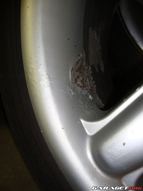

Passade på att ta hem de AC Schnitzlar som BOLIN_ köpt åt mig. Väldigt dåliga i lacken, samt lite oxid på några ställen. Men väldigt förskonade från illavarslande skrap! smile
https://www1.garaget.org/gallery/images/136/135394/135394-7e147f3e5b2033f79363eaac7092f5bd.jpg
https://www1.garaget.org/gallery/images/136/135394/135394-1d95bc9a4a1ff2c827ef24c0f2e2c432.jpg
Har inte bestämt om jag ska orka göra iordning dom själv eller om jag lämnar iväg det. Beror lite på priset!

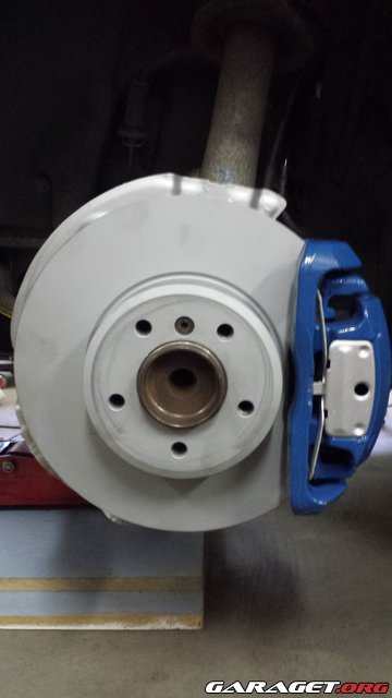

Fick den lagom till helgen V.27. Men fick hjälpa farsgubben att byta skivor + belägg på hans E61 den helgen istället.

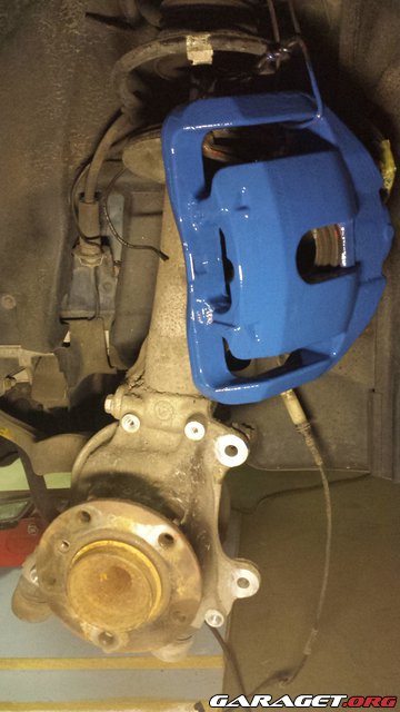

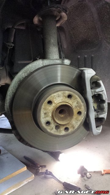

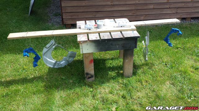

Som vanligt när jag är i farten kan man ju inte lämna slitet och tråkigt wink Så tog och la på en skvätt färg smile
Slitna skivor (precis på min. gränsen) och relativt slitna belägg
https://www1.garaget.org/gallery/images/136/135394/135394-1cb6db68a3e65f2678416f5182ace5a3.jpg
Först hammerite primer och sedan hammerite mörkblå slätlack
https://www1.garaget.org/gallery/images/136/135394/135394-f1bc2814665c4c48a8631c139f34880b.jpg
https://www1.garaget.org/gallery/images/136/135394/135394-eaf84a0754bdb088a96de9bf9d153a79.jpg

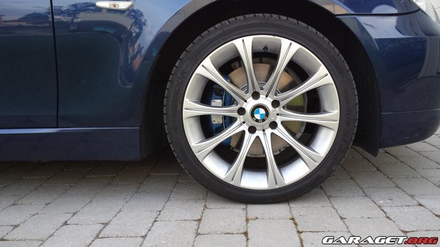

Nya Zimmermanskivor + belägg. Handlat från Getech.se som förövrigt har grym service och bra priser! smile
https://www1.garaget.org/gallery/images/136/135394/135394-3fe32eedef0e40761ef1e84183b5bab7.jpg
Snyggt men ändå diskret, precis som det ska vara smile
https://www1.garaget.org/gallery/images/136/135394/135394-b9bbad72b8bedb01c15b86a078955818.jpg
