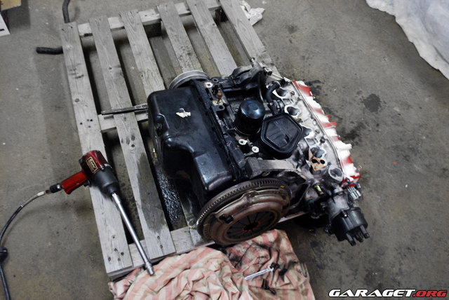

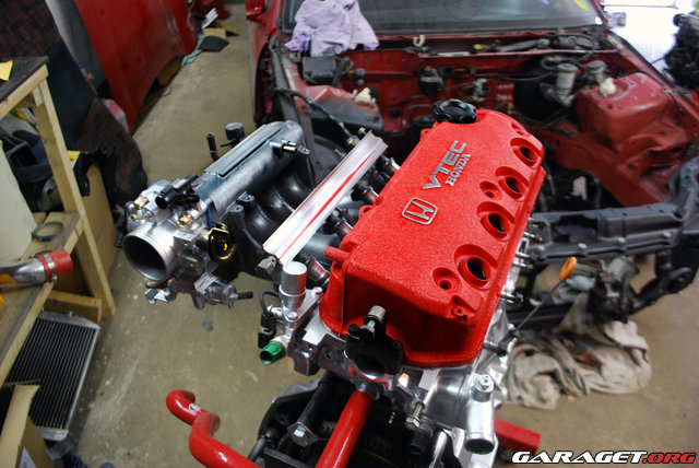

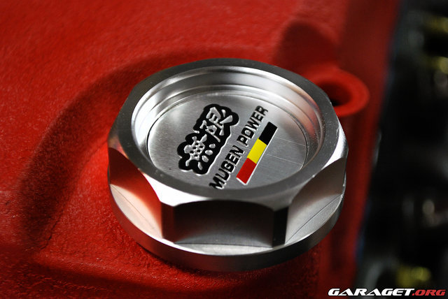

Tack alla! glad som fan att ni gillar alla timmar ja lägger ner

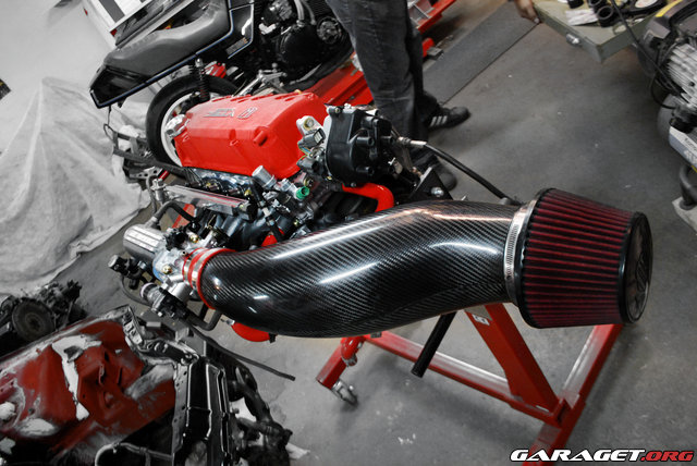

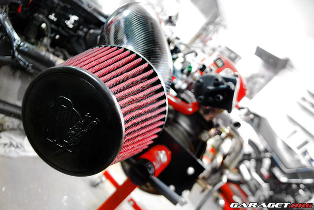

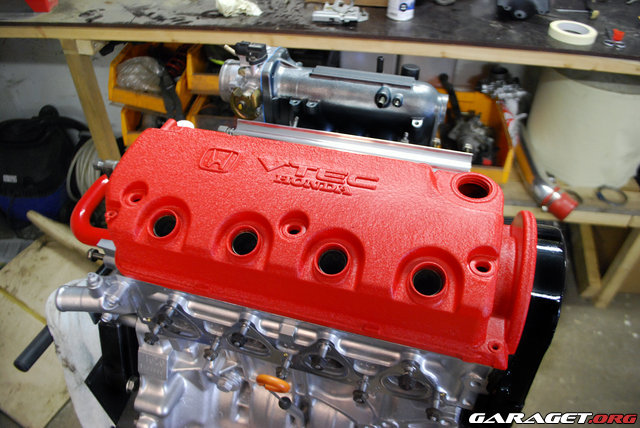

Då var det dags folket!
Riktiga bilder!!

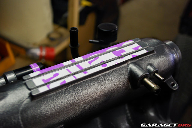

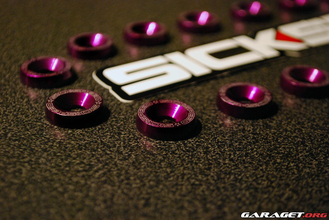

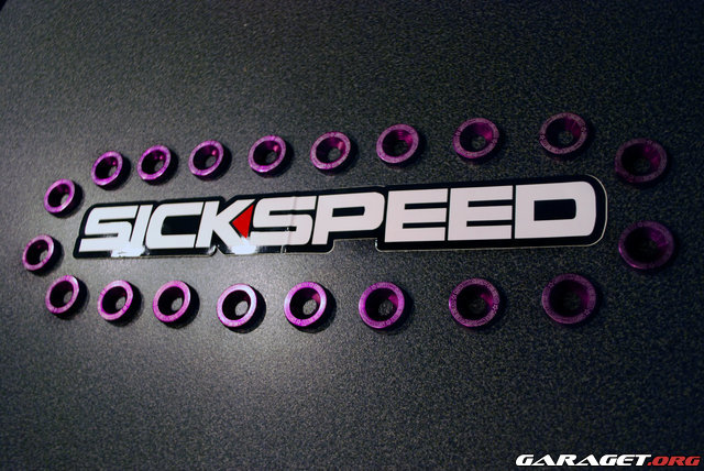

Först! Inte orkat lägga upp bild på, men Bumber Washers!
Innan polering av texten
Efter! Got vtec? Nä de bara vibrerar lite

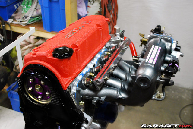

Detaljerna som gör det!
Bonus!

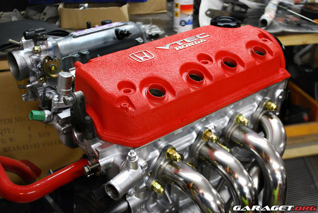

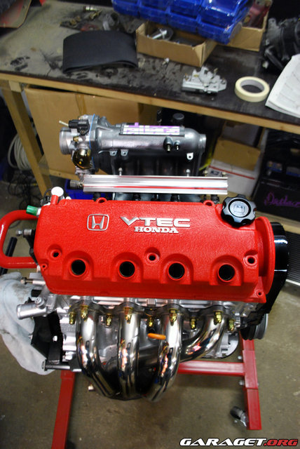

Spikat nu att påskhelgen ska motorn i !
Wish me luck! i WILL need it..

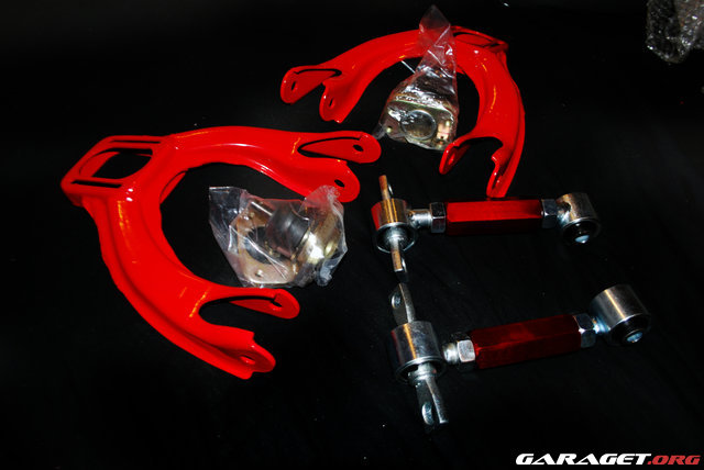

Fick paket idag! undra vad det är.. ?
Camber stag!!

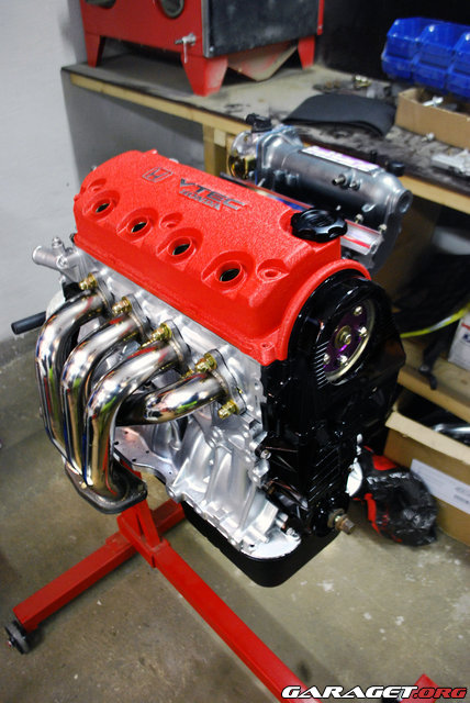

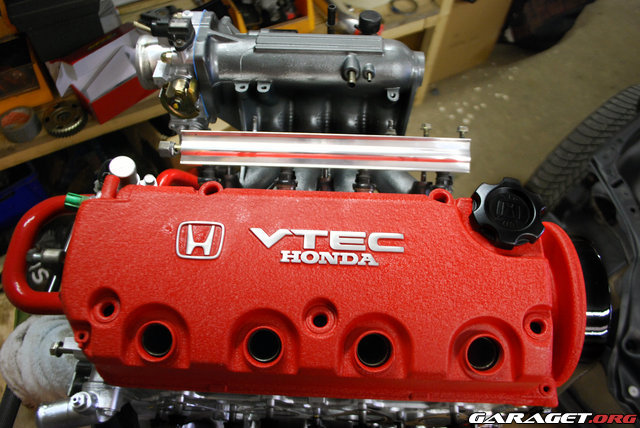

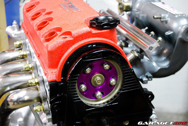

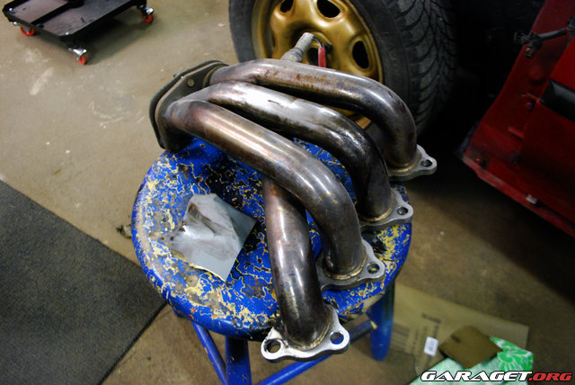

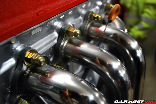

Sen började jag med ett satans jobb ikväll.. polera upp mitt sunkiga grenrör..
Men helvete 4 timmar senare! och jag är SJUKT nöjd!
Bonus..
Allt för idag!

Hur polare du upp grenrör? Mitt DC-sport ser ut som din innan polering

Våtslipa min vän! våtslipa!
Började med 400 papper, jobbade mig genom 400,600,800,1000,1200 och till sist med autosol!

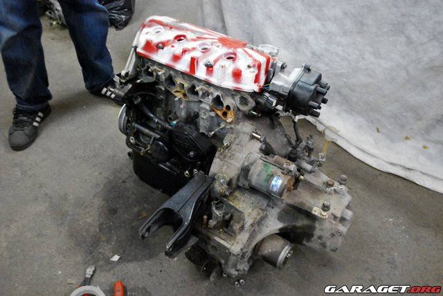

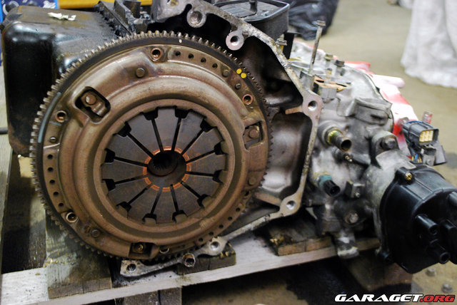

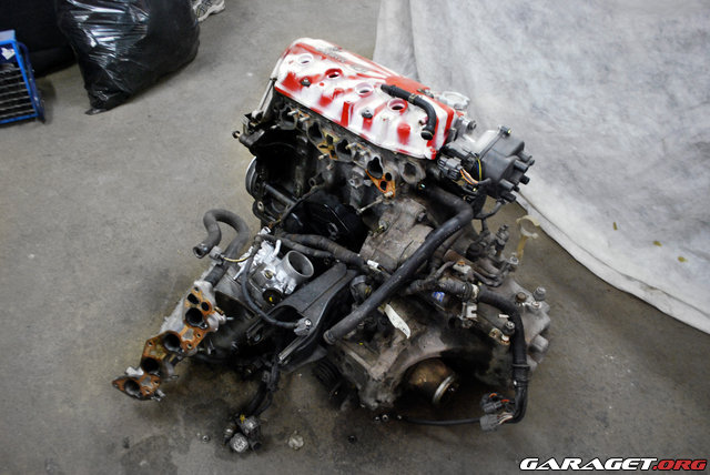

Började riva gamla liket!
Sådärja! kabelhärvan borta så man kan börja riva låda
Borta!
Sen!!

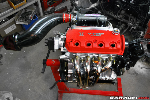

Password JDM Valkuk! <3 Är så sjukt jävla nöjd!
Detaljer! <3
Imorgon fortsätter arbetet! stålborsta och lacka lådan!

mugen powwah? ;D ser grymt ut

Du borde absolut vara nöjd! Ser fantastiskt ut, gjort ett riktigt bra jobb på motorn!
