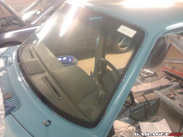

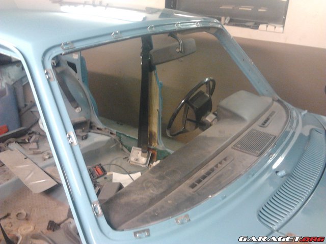

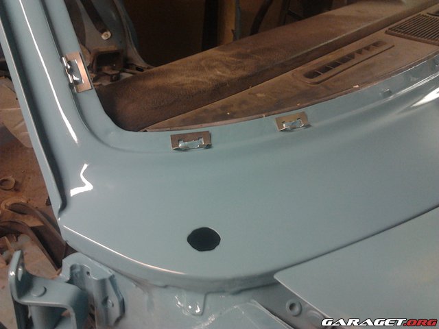

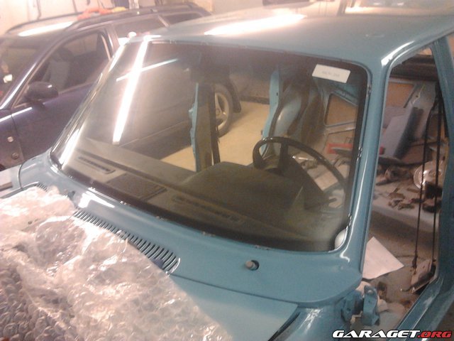

Uppdatering! lite greja igår kväll med!
Montera clips innan vindrute montering
https://www1.garaget.org/gallery/images/71/70385/70385-3dc3b67086b91a21fcc8737073635ae5.jpg
Snart klart..

Splitter ny vindruta monterad!
https://www1.garaget.org/gallery/images/71/70385/70385-1de1c3a8c8983b6899f7a252149ea2cd.jpg

Åhå, det är så rutan sitter... Sitter den så på alla årsmodeller? Riktigt smutt!
Och mja, det blir gamla bilder som kanske inte ger inspiration utan kanske mera lättnad att "phew, jag har iaf inte sååå mycket jobb som han kvar" x)
Laddat upp några nu...
Ja den sitter med någon form av butyltejp dvs ej limmade,köps på rulle från volvo, man kan limma men då är risken mycket stor att rutan spricker... sitter lika på alla, det enda som skiljer är clipsen till prynadslisterna, plåt på gamla och plast på nyare. vill man så har jag för mig att man kan ta rutan från en äldre 140, då dom har  gummlist som rutan ligger i
