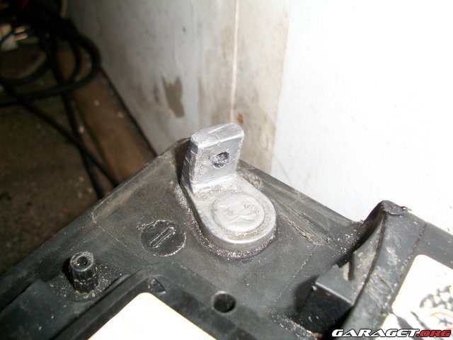

Nu så ett litet tips till andra med samma problem.
Gör en form av tex plåt, hitta gamla blyvikter till hjulbalansering, smält till det till en härlig sörja.. Häll det i din fina form och gjut en egen pol.
Kanske inte världens snyggaste men fullt funktionell.
https://www1.garaget.org/gallery/images/28/27325/27325-6d4b38c7fffffe497aaccac32048d906.jpg
Kanske känns snålt när ett nytt batteri bara kostar 800-1200 kr men känns ju dumt att köpa nytt när man vet att det finns ett fullt fungerande batteri till hands om man bara ger den lite omtanke smile
Mvh Tommy

Swedenrockers skrev:
You´re the man tongue
Bra jobbat är min åsikt.
Nu ska ja inte ta all cred för detta utan det var chefens idé och ett samarbete med typ alla i verkstan tongue
Men det blir ju inte mindre bra för det.
Mvh Tommy
