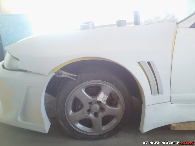

Kollar lite hur mycket bredare bilen blir och ja... en skvätt bredare kommer den nog bli smile dock så är passformen usel på exakt allt även fast jag köpte från ett "seriöst" företag =/ jävligt snopet för dom pengarna men de är väl inte så mycke annat att göra än att skära sönder plasta om och försöka få till det ordentligt

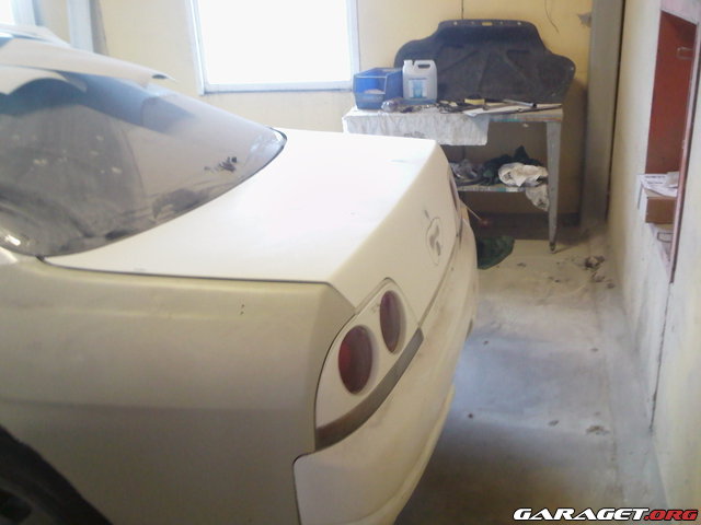

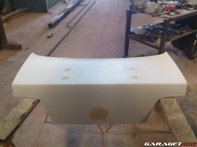

Bytte min kolfiber baklucka mot en glasfiber istället, mycket bättre passform  är grymt nöjd!!! Tack till vnordin för bytet smile idag la jag igen gamla hål efter nån vinge och la även igen hålet för original låset så imorgon blir det till att lägga slipgrund på den.
https://www1.garaget.org/gallery/images/125/124519/124519-60cb496579a414e98946784f40bd810a.jpg
La på luckan lite snabbt och kolla passformen vilket var mycket bättre än kolfiber luckan. smile

Blir cleant som fan smile
Passformen brukar ju inte va nåt vidare.. framskärmarna jag skickade på min, kändes som om de var till en annan bilmodell första gången jag provmonterade dem.

Jo jag hade ju andra breddningar jag tänkte ha först och även på dom var ju passformen helkass... fattar inte varför det ska vara så svårt att göra något ordentligt... Ja menar det tog 8 veckor för zeemax att tillverka och skicka paketet åt mig plus att dom ska vara ett proffesionellt företag men ingenting stämmer nå vidare =/ blir riktigt mycke extra jobb med det.

Ja du har nog lite jobb framför dig. Alltid kul med passformen på kjolpaket... roll

haha jo visst är de så men åå andra sidan så är det inte första gången jag monterar ett kjolpaket så jag får väl iof skylla mig själv smile har personligen aldrig varit med om ett kjolpaket som passat klockrent tyvärr =P

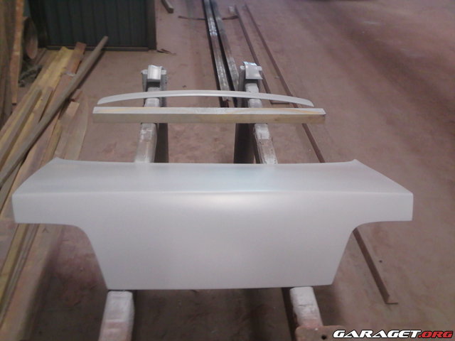

då var slipgrunden lagd på nya luckan smile fin slipa och se om det finns nån por att lägga igen imorgon sen är förhoppningsvis första kaross delen klar för lack.

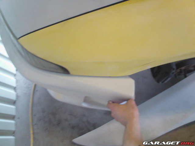

Känns ju bra att få den passformen när jag betalat närmare 30k för skiten =/  fan ingenting stämmer ju med framskärmen blir till att klippa och klistra..

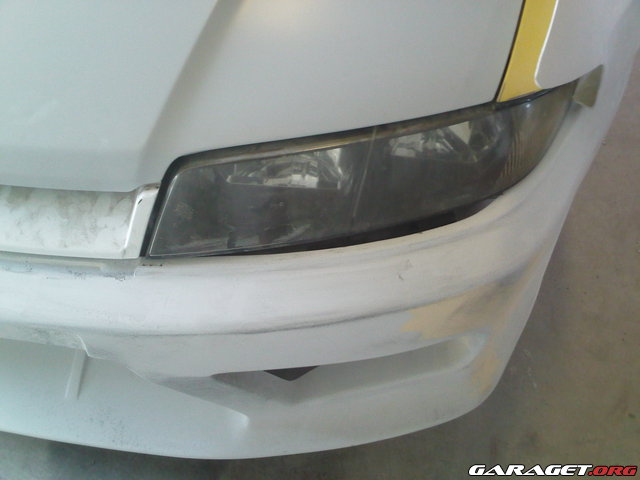

https://www1.garaget.org/gallery/images/125/124519/124519-9b2f65fa9d1bab64a7362068ee7b79de.jpg
lika med fronten.. kolla glipan under lyset! bara att kapa sönder åå förlänga och pyssla

haha fel av mig =P var precis i garaget och filura ett tag och försökte komma på hur fan dom tänkt och nu har jag kommit fram till att passformen kanske inte var så dålig ändå, utan att dom hade blivit missformade och ofixerade.... så efter ett vilt böjande så blev bilen ännu bredare plus att passformen blev mycket bättre smile

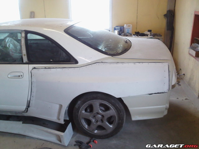

Efter en hel dag i garaget sitter äntligen bakbreddarna på limmade på karossen smile nu är det ett dygns väntan innan man kan ta ur dom miljarder av skruvar som trycker in plasten mot karossen. Imorgon kan det tänkas att det blir fastsättning av framskärmarna! Kan tyvärr inte ladda upp bilder för tillfället pga att de ee nå strul med min bluetooth =/

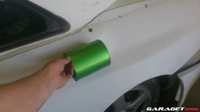

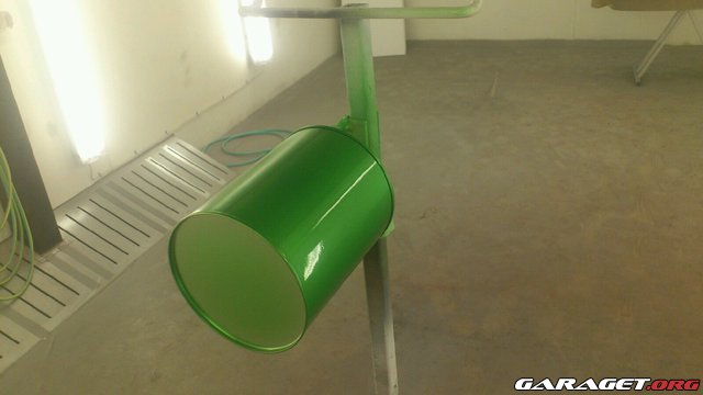

https://www1.garaget.org/gallery/images/125/124519/124519-8421770c51413ac983c3d4636d8fb4d5.jpg
https://www1.garaget.org/gallery/images/125/124519/124519-bbc8eabf406cf1e18865a80724dd0450.jpg
Teaser på färgen jag ska ha på bilen smile
Hahah vilken ironi att bara för att jag skrev att jag hade problem att få in bilderna till datorn så funka de nu =P har dock inte tagit några på limningen från idag så jag får göra de imorgon!

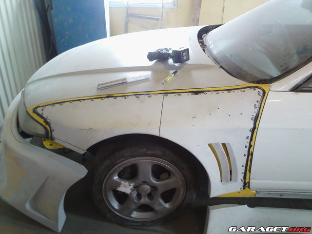

https://www1.garaget.org/gallery/images/125/124519/124519-5b860d3b0116aa3d99f4ee2dcbedefaa.jpg
https://www1.garaget.org/gallery/images/125/124519/124519-c3911379bf50e258f4704fd5c4c09e74.jpg
https://www1.garaget.org/gallery/images/125/124519/124519-d72d24decd29ed36a997edbb53471e36.jpg
https://www1.garaget.org/gallery/images/125/124519/124519-f44b07426124319d6934ba30c69c59f5.jpg

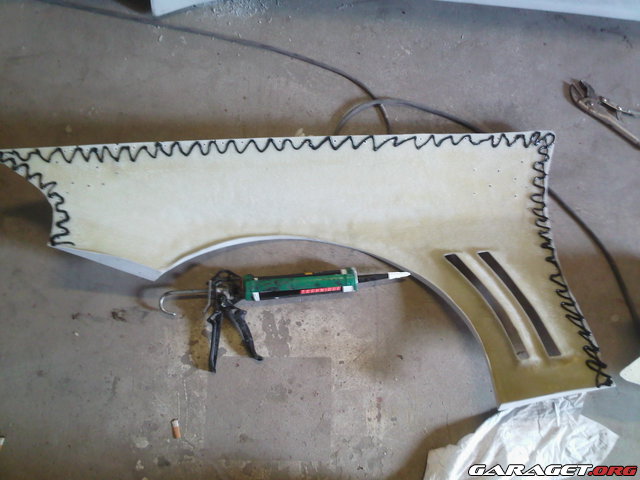

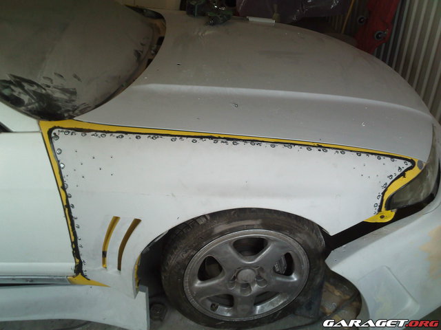

Nu har jag äntligen limmat på framskärmarna efter ett jävla bökande med riktigt dåliga passformer och missgjutningar... Jag limmar fast delarna först med sikaflex och drar sen fast glasfibret mot plåten med självborrande skruv med cirka en dm mellanrum. Imorgon ska jag skära ur mer ur original skärmen bak så det inte sticker ut så mycket och så ska jag puttsa till sidokjolarna och försöka hinna med och limma fast dom på plats.
