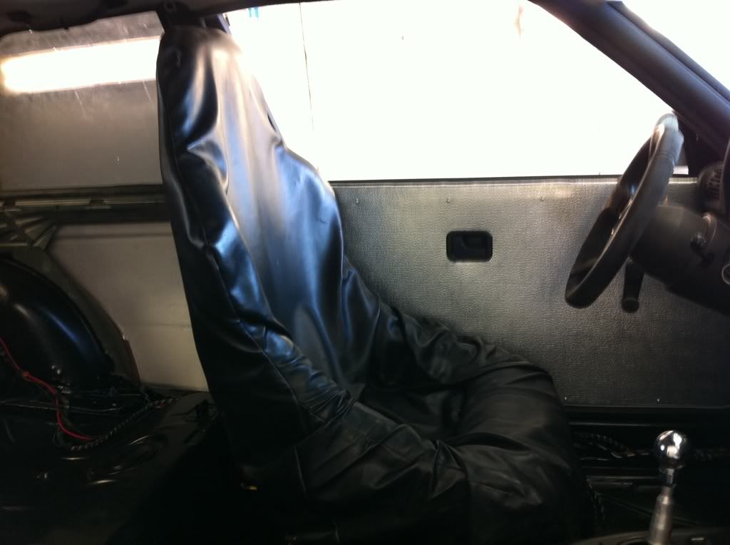

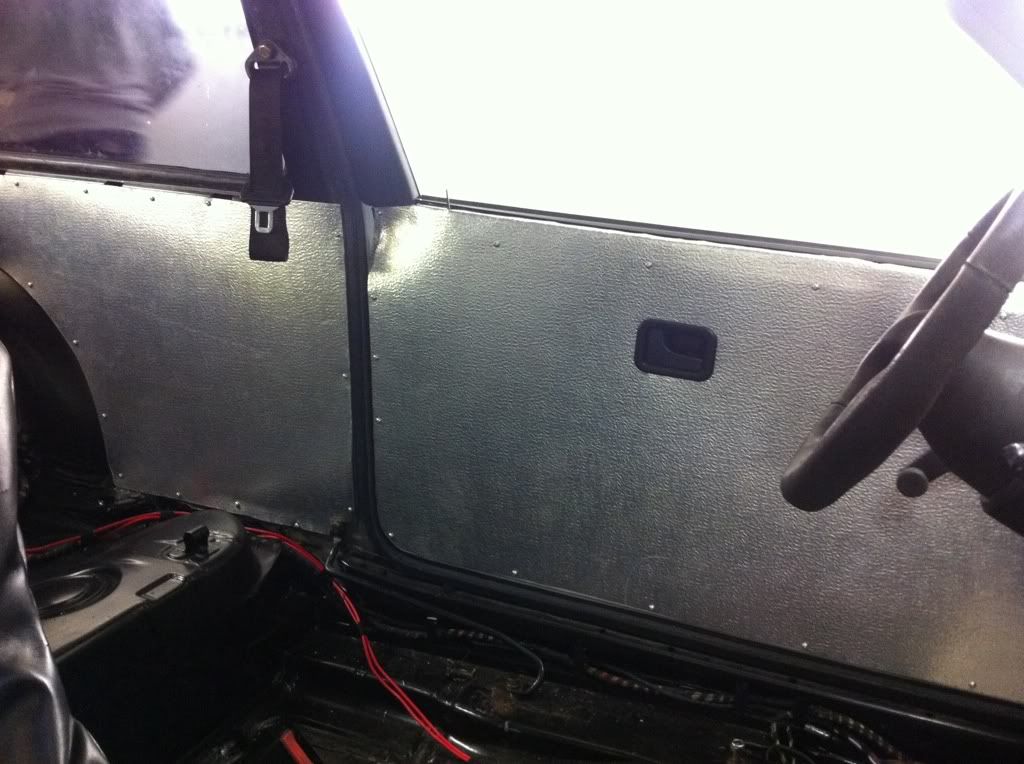

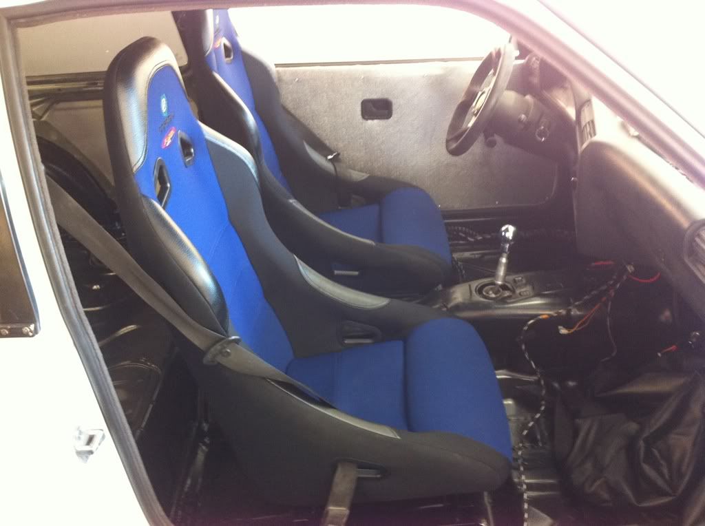

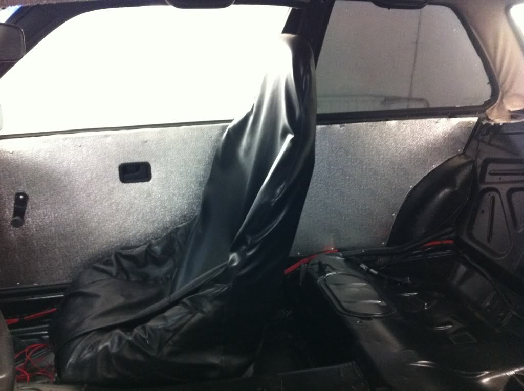

Det har varit väldigt dött här ett tag o det beror på att jag blev far i mitten av augusti så det har blivit mycket kvalitetstid hemma med familjen den senaste tiden!
Men har dock hunnit med lite! Elen i motorrummet är ihop och båda stolarna är på plats. Inredningen börjar ta sig också! Sidorna kläs med aluminium så det blir riktigt rejsigt wink
http://i1067.photobucket.com/albums/u438/piskefloo/02EAA676-A377-490B-8023-B0DC4146E8DC-3351-0000099838D8DEF9.jpg
http://i1067.photobucket.com/albums/u438/piskefloo/4C7BF651-3C31-4625-BE9C-CAC3D4E36864-3351-00000998282705E8.jpg
http://i1067.photobucket.com/albums/u438/piskefloo/7D86F717-B02E-4565-A836-A7D748CA5062-3351-00000998188A39C0.jpg

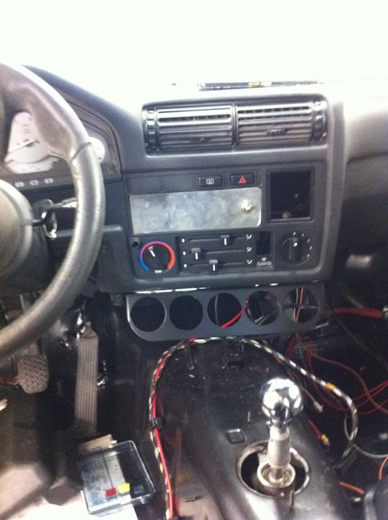

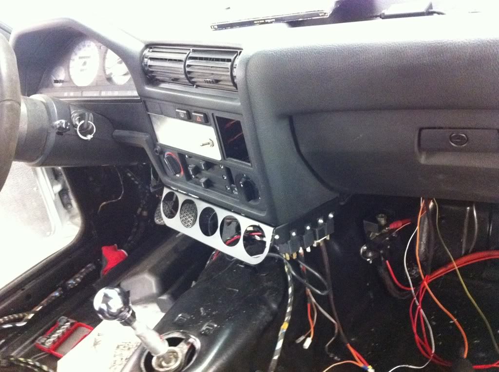

Har hunnit med att göra fäste till mätare och reläer smile
http://i1067.photobucket.com/albums/u438/piskefloo/634AF51B-4619-43BF-BAE2-10F4575E85CC-4783-00000CB703431DAD.jpg
gött att kunna trycka in alla mätare här nere smile
http://i1067.photobucket.com/albums/u438/piskefloo/B0F92D40-0298-437C-BD5F-29C57AF9D211-4783-00000CB717A13CB9.jpg
Relä till bränslepumparna, tändspolarna, matning till sprutet och kylarfläkt blir samlat här smile

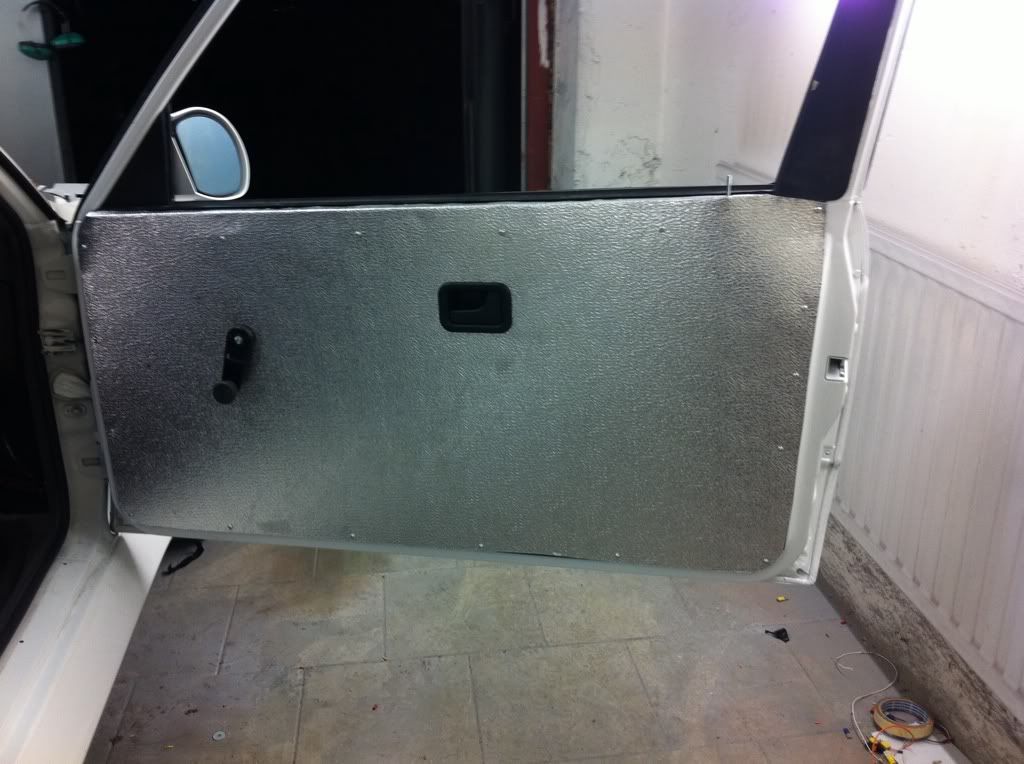

Ja man är rätt bortskämd med verktyg o material tongue rätt gött när resten av familjen har samma intresse smile

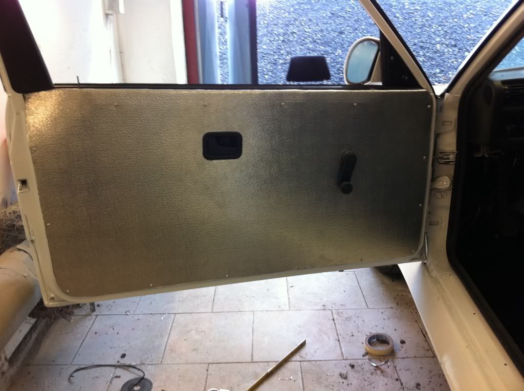

Igår blev Dennis klar med dörrsidorna! Blev jävligt bra. Racing som satan wink
http://i1067.photobucket.com/albums/u438/piskefloo/3AB10B7F-1B85-4912-92E6-1E96CE441B29-7364-0000135C0BC60FFF_zps4ed5eef9.jpg
Precisions-arbete!
http://i1067.photobucket.com/albums/u438/piskefloo/D44DD8D0-3A64-47B3-9BB7-A049E51CCD98-7364-0000135C332F27E7_zps946c857e.jpg
http://i1067.photobucket.com/albums/u438/piskefloo/E795B1E2-D41A-45C0-8E56-48C09AF95A37-7364-0000135C1CBD6F78_zpsdb527440.jpg
http://i1067.photobucket.com/albums/u438/piskefloo/DF5A0C26-8236-4C7B-9A96-3B1A3B62BCD3-7364-0000135BF2FDDF9F_zpsd9842f9c.jpg
Kommer bullra ordentligt i bilen! smile

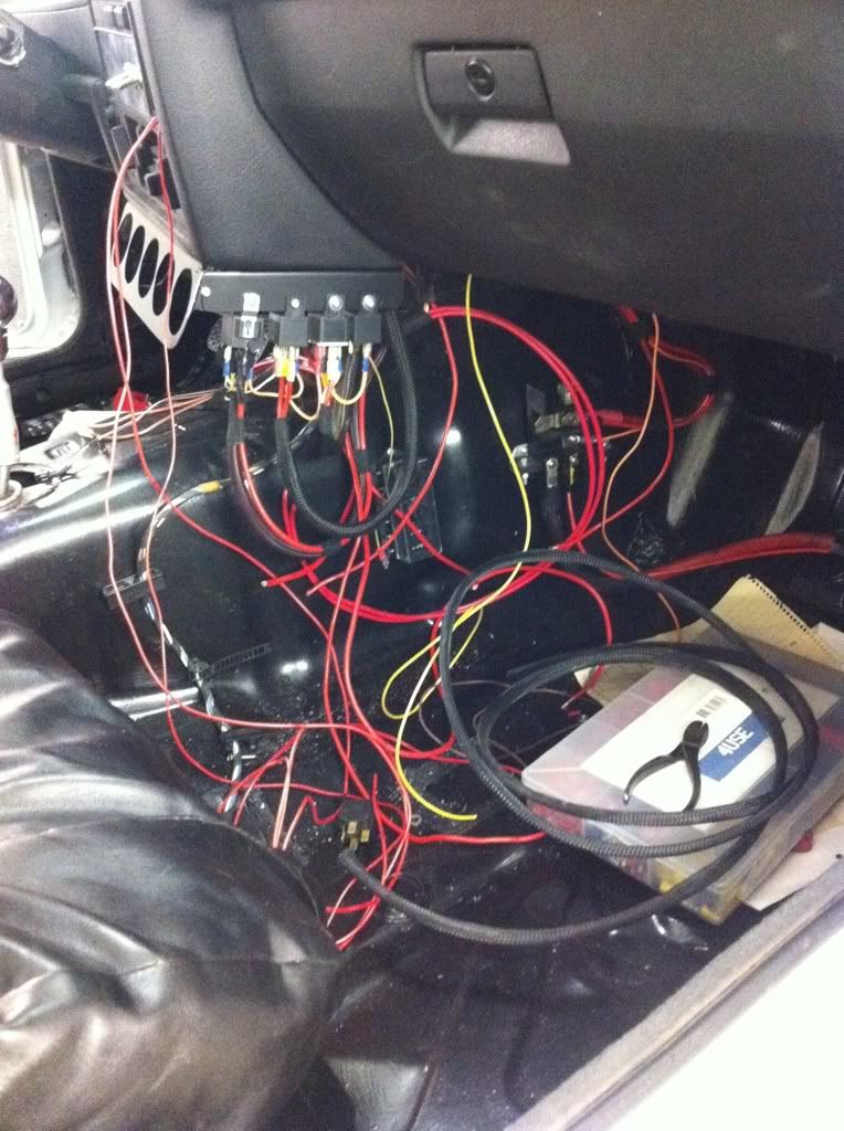

Jag fortsatte med kabeldragning! Ett relä kvar sen ska det kopplas in till säkringsdosan bara smile
http://i1067.photobucket.com/albums/u438/piskefloo/D41B82E1-3C4F-419D-B3DD-78681C3DCE5F-7364-0000135BD1A6A8CD_zps870e3b7b.jpg
Ett par timmars huvudvärk här..!
