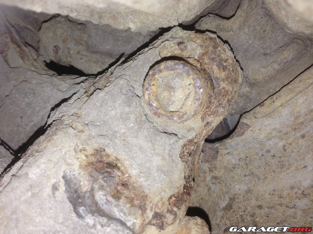

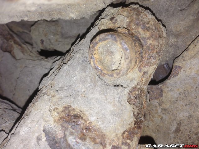

Hejsan! big_smile
Hur fick du bort bromsoket?? Ska byta fjädrar på mig 740 och jag får inte bort bromsoket för att skruvarna som man lossar bromsoket med är helt runda?!?!?! Fattar inget! Eller är det så att det är  någon innan som har bytt skruvarna??

Viktor- skrev:
steifan skrev:
Nja, finns en seriös metod och en mindre seriös metod, här är den mindre seriösa:
http://www1.garaget.org/gallery/archive … zk64ek.jpg
http://www1.garaget.org/gallery/archive … jtpyrs.jpg
Dvs att man lossar fjäderbenet i ovankant, drar ihop fjädrarna med fjäderkompressorer
och pressar ihop stötdämparen och "bänder" ut fjäderbenet utanför skärmkanten för att sedan lätt kunna
plocka ur fjädrar osv. Risk för att repa innerskärmarna och skärmkanterna dock, men
jag slapp iaf lossa spindellederna och styrstagen tongue
Hejsan! big_smile
Eller så är dom helt slut, det vill säga runddragna?
Bifoga gärna bild så man ser att du verkligen är på rätt bultskallar också.

Här är två biler big_smile Det är skruvarna/muttrarna som håller fast oket, det konstiga är att alla fyra skruvar på både höger och vänster sida ser lika dana ut hmm

Viktor- skrev:
Mack skrev:
Viktor- skrev:
Hejsan! big_smile
http://www1.garaget.org/gallery/images/161/160057/160057-5972f38ca19e2612ecba68d2543f9525.jpg
http://www1.garaget.org/gallery/images/161/160057/160057-e6b61b7616dbf1f96455ca04edb186f0.jpg
Härliga..ok.
På med en jäkla massa rostlösning, så ska du kunna trycka dit ett par torx tror jag, om du bankar dit dem så de verkligen får grepp.
295 Inlägg
29 maj 2013
Mack skrev:
Viktor- skrev:
Härliga..ok.
Vad brukar det vara för skruv till oken?? big_smile

295 Inlägg
29 maj 2013
Mack skrev:
Viktor- skrev:
Mack skrev:
Härliga..ok.
Brukar och brukar, men oftast tycker jag det är såna med vanliga skruvskallar, men ibland är det andra modeller.
Tycker det är hel lustigt för att insekt storlek 10 är för stor och insekt 8 är för liten. Sen så har jag ingen insketsnyckel 9 så kunde inte testa med den sad Få se om jag får tag i en torks nummer 9 kanske big_smile

1 231 Inlägg
29 maj 2013
Det är insex! Testa tum.. Men på min 940 sitter det insex 10! Kansle inte är tillräckligt rent i hålet? Testa att slå dit en 10 med hammare smile

21 761 Inlägg
29 maj 2013
Det heter insex och torx, vill dock inte kritisera. smile
De där skruvarna kan som sagt ha tummått med tanke på att varken insex 8 eller 10 verkar passa. Närmaste "vanliga" tummått är väl 3/8 i så fall, det är ca 9,5 mm. Sedan finns 11/32 (lite ovanligare vad jag vet) som är ca 8,7 mm. smile
