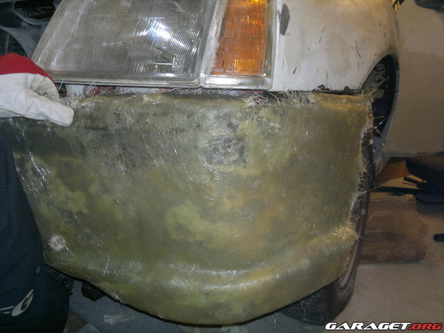

Då har man lagt på ännu ett lager med glasfiber! smilehttps://www1.garaget.org/gallery/images/89/88635/88635-4ee5f4dea0b7c7678ee49dbb450ca2bd.jpg
Om ni undrar varför jag gör stötfångaren delvis och inte kör hela på en och samma gång så är det för att det är ett helvete att få loss större bitar ifrån fogskummet, så det jag rekommenderar för er som tänkt göra något i glasfiber eller kolfiber, så använd ALDRIG(!) fogskum... Använd även släppmedel som finns att köpa på flera olika företag.

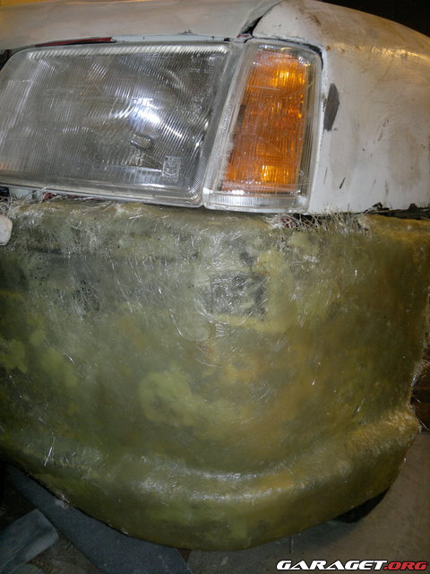

Va tvungen o testa hur stötfångaren ser ut när den monteras smile
https://www1.garaget.org/gallery/images/89/88635/88635-79122b163bc7f02e3f0081cb69bd716e.jpg
En till bild smile
https://www1.garaget.org/gallery/images/89/88635/88635-7d92a936097e9bd76ff5dd2589a95886.jpg
Va tycks?
