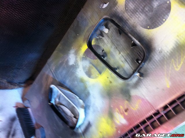

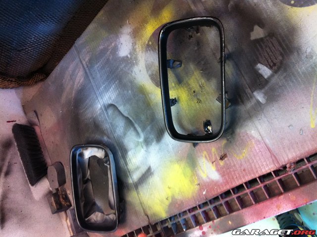

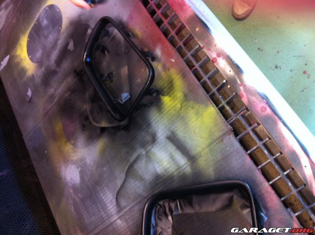

Vi börjar med njurarna/grillen som vi har arbetat lite på.
Handlingsplan:
1. Avmontering
2. Tvättning
3. Blästring/slipning
4. Lackering med primer
5. Lackering med svart färg
6. Montering
https://www1.garaget.org/gallery/images/158/157943/157943-9e457718be1d95f2af387f7e967f6c44.jpg
Första lagret med svart lackfärg.
https://www1.garaget.org/gallery/images/158/157943/157943-17e853d49c3c34b1730c3a7ac2c3c41f.jpg
Andra lagret.
https://www1.garaget.org/gallery/images/158/157943/157943-e70f7a4dffef7645266e0c3039f74cde.jpg
Tredje lagret.
https://www1.garaget.org/gallery/images/158/157943/157943-79e356bf1a51eb3bcaeebc26d77bdd80.jpg
Färdiga resultatet, mycket nöjda.
Lite synd att vi inte fick bort riktigt all plast som satt på, men resultatet blev ändå mycket bra.

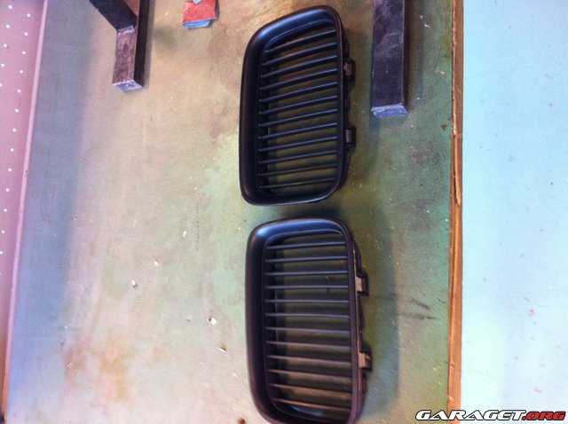

https://www1.garaget.org/gallery/images/158/157943/157943-7d73c422220d6993a3b7a33672481f7b.jpg
Monterade och klara. Blev rätt shysst, lite "evil" look över det hela.

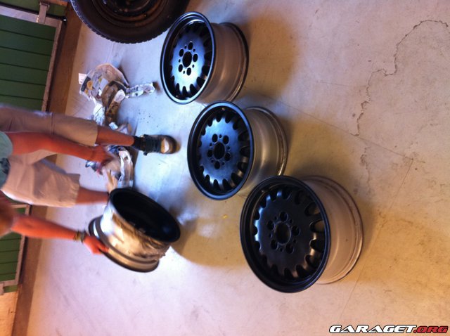

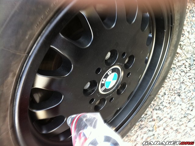

Vi fick även gjort lite mer den här veckan. Den 12 Maj krängde Roger på fälgarna till oss och dem kördes till Helsingborg där Henrik i team "JA36" monterade dem. Here you got some pics!
1. Avfetta & tvätta
2. Spackla och laga
3. Slipa och blästra
4. Maskera inför lackering
5. Lackera med Primer
6. Lackera med fälgfärg (svart)
7. Lackera med klarlack
8. Montering

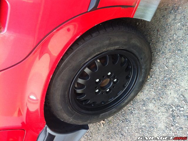

https://www1.garaget.org/gallery/images/158/157943/157943-9f24aa918e197e239e8738e7872805c1.jpg
Redo för att krängas på däcken.
https://www1.garaget.org/gallery/images/158/157943/157943-89cf877a9bf3f56ddc64f97a612db6ea.jpg

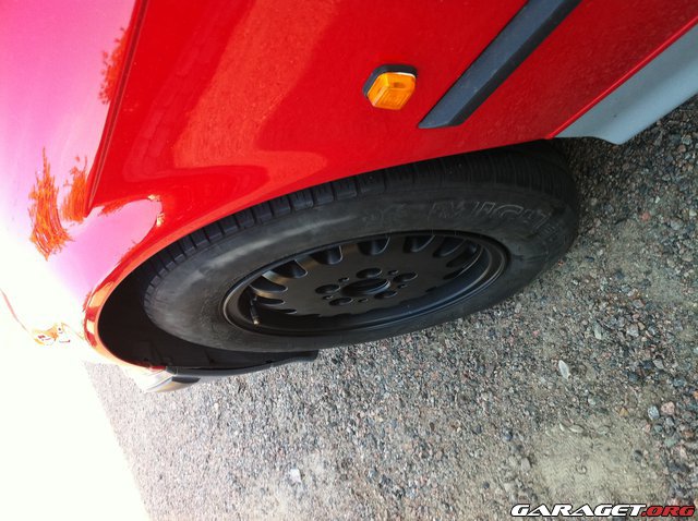

Bakom hjulet såg lite tråkigt ut, men det ska vi troligen åtgärda längre fram. Nu är det montering som gäller!
https://www1.garaget.org/gallery/images/158/157943/157943-7cf901119fbfdf6ad0a41e662c570671.jpg
Första på plats.
https://www1.garaget.org/gallery/images/158/157943/157943-82183fda6e1bd6b7be847217218d2970.jpg
Första sidan klar. Tycks som att det alltid är soliga dagar här i Helsingborg, det gillas.
https://www1.garaget.org/gallery/images/158/157943/157943-8cc52494c175cdffec865348ee23394a.jpg
Sista däcket på plats.
https://www1.garaget.org/gallery/images/158/157943/157943-752cc0bd94842da92a1e15ffcfff3a43.jpg
Sen var det bara att trycka emblemen på plats and we are done.

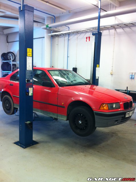

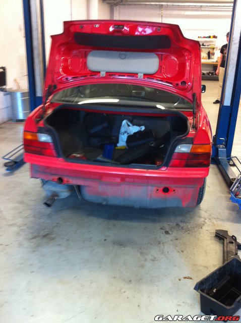

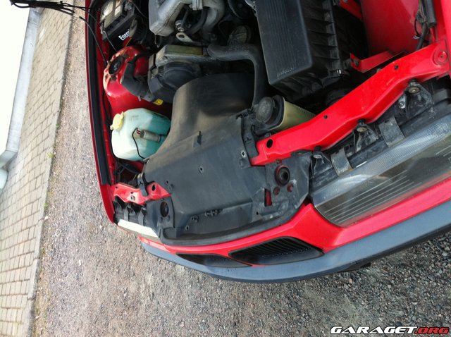

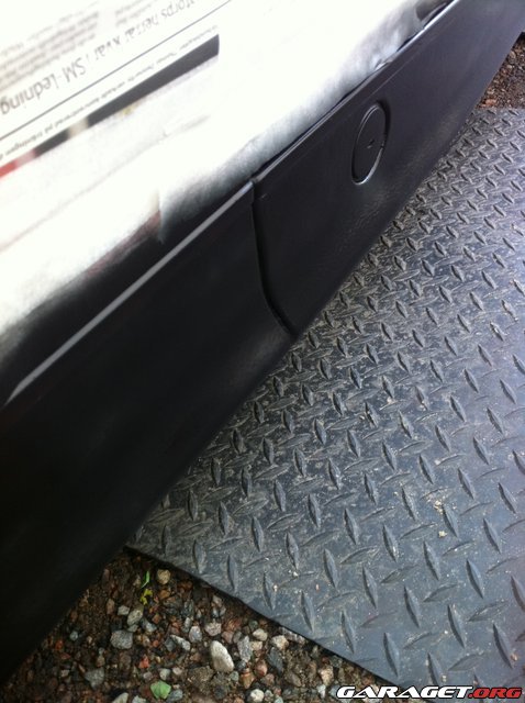

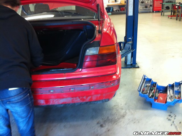

Som vi tidigare varit inne på så ska vi byte vår kofångare där bak eftersom den förnuvarande är grå och inte håller med bilens helhet. (röd/svart) När vi var uppe i falkenberg på returbilen kom vi över en kofångare som passar till vår Bmw.
Steg
1.Avmontering
2.Montering
3.Tvättning
https://www1.garaget.org/gallery/images/158/157943/157943-fdbc5f68e7ff0db1f3703f945b175932.jpg

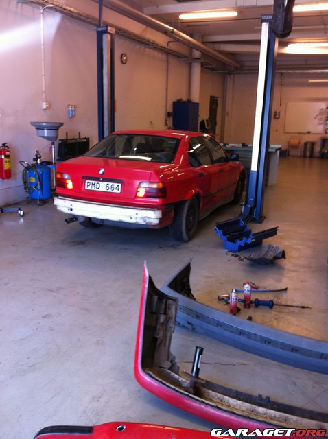

Vår BMW 318 flyttades från Helsingborg till Ljungbyhed F5.
Vi började med att lyfta upp bilen för att få lite lättare för att arbeta.

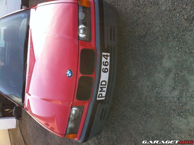

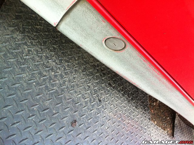

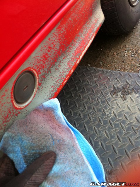

Som ni ser på bilden så smälter inte det gråa in tillsammans med det röda. Därför ska kofångaren bak ersättas av en röd, vilket ni nu ska följa. Sidkjolarna kommer att bli svarta och det kommer att monteras en ny front spoiler.
https://www1.garaget.org/gallery/images/158/157943/157943-659ced5a02c75f858e93808cf6b259e8.jpg
Yttre kåpan på kofångaren av. Denna sitter endast fast med pluggar.
https://www1.garaget.org/gallery/images/158/157943/157943-eac36831a82ae1a7a4c656d6bea06dfe.jpg

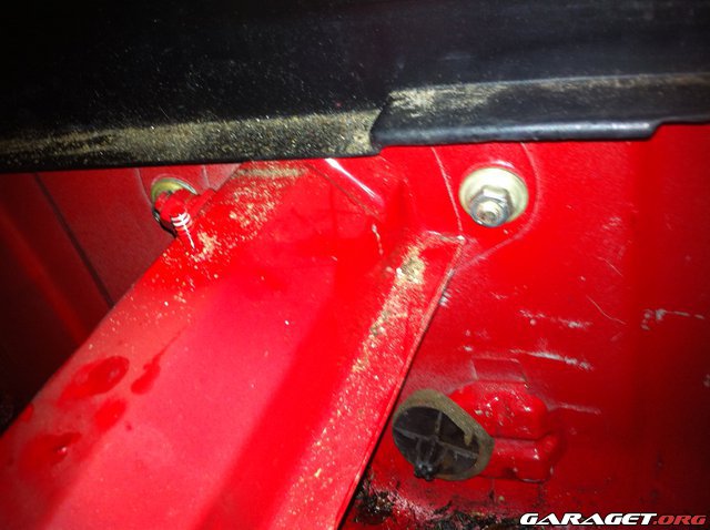

Rotar ni i bagageutrymmet så finner ni den här balken. Det är deformationszonens infästning och låsning.
Skruva av muttrarna och den är loss.

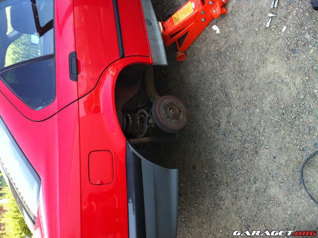

https://www1.garaget.org/gallery/images/158/157943/157943-c46b24d56f24b0995e8f9e32a2d16569.jpg
Där var vår gamla kofångare avmonterad. Omvänd procedur för att montera fast den nya.

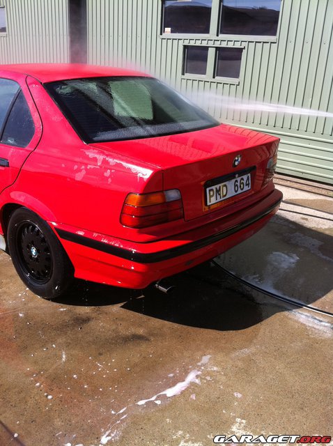

https://www1.garaget.org/gallery/images/158/157943/157943-d8a3be5a3db3a6b595e7f1d59d8f66e9.jpg

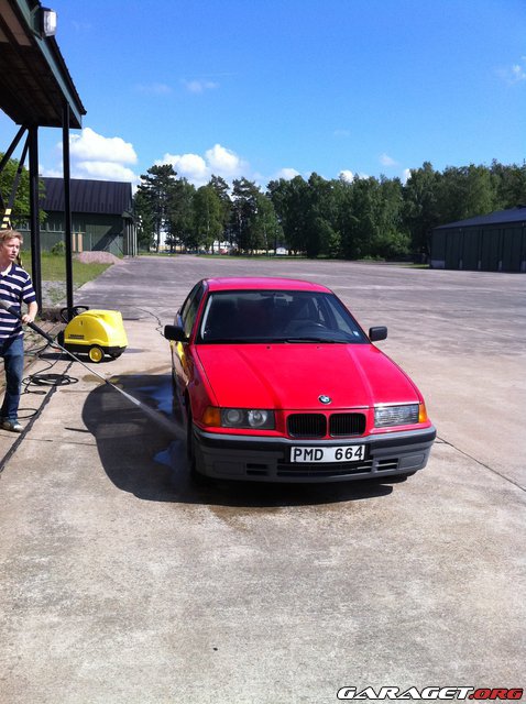

Ossian i Team "JA36" står för tvättningen.
https://www1.garaget.org/gallery/images/158/157943/157943-acbcbc9366d42949b15f880120c81e23.jpg
Resultatet!

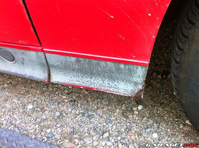

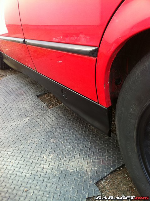

Gött projekt smile men varför ska ni ha sidokjolarna svarta?

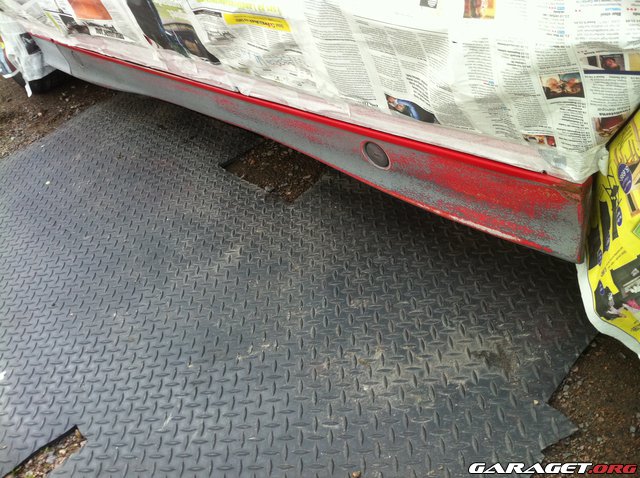

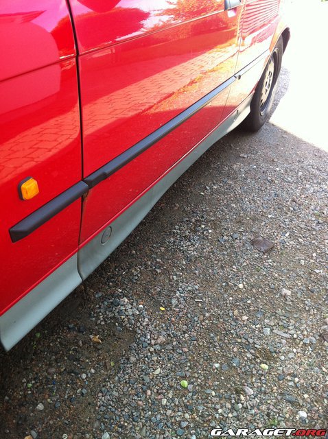

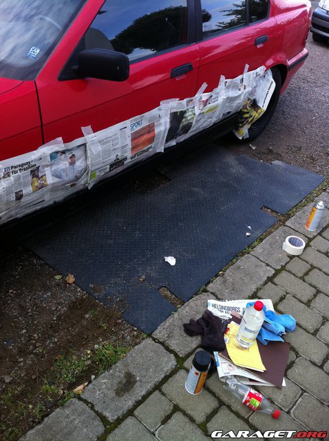

Xqsme - Vi har funderingen på att antingen göra dem svarta eller röda, den gråa färgen är ju hemsk! Eftersom även motorhuven kommer att lackeras svart så tror vi att det skulle bli rätt stilrent att köra dem svarta eftersom även fälgarna är svarta. Vilket som, dem förblir inte gråa kan vi lova. smile

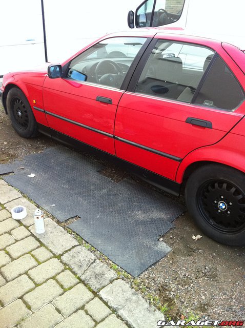

Nu är det studenttider så Team "JA36" är ute och ränner på bekantas festligheter. Men vi planerar förfullt för att pricka in lite arbetstid. Nästa steg är troligtvis lagning av avgasröret samt fixa med bromsarna inför besiktning. Utöver det så är nästa steg lackering motorhuven och sidkjolarna. Vi ska försöka hinna med så mycket som möjligt innan semester resorna slår in.
Stay sunny and stay tuned. Team "JA36"
39 Inlägg
10 juni 2011
Jag tycker verklign ni ska köra (Svart med lite rött) Tema för det är så himla snyggt, Jag kör det temat på min Skyline och det blir sjukt snyggt.
Sen det hade varit snyggt om ni gjorde en röd linje runt fälgarna, det är bara ett tips.
Förövrigt så tycker jag ni har en mycket bra tråd som jag verkligen ska följa.
Mvh Bergwall
44 Inlägg
13 juni 2011
Tackar Bergwall, jo det kommer bli en hel del mer svart på bilen än vad det är idag. Just wait and see.
Angående fälgarna så har vi sagt att vi ska köra någon form av röd fälgtejp på dem, men tack så mycket för åsikterna och komplimangerna, det uppskattas verkligen!
Mvh Team "JA36"

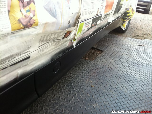

Update!

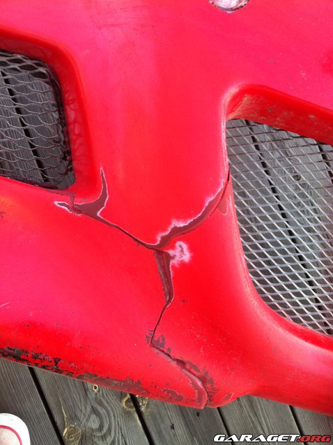

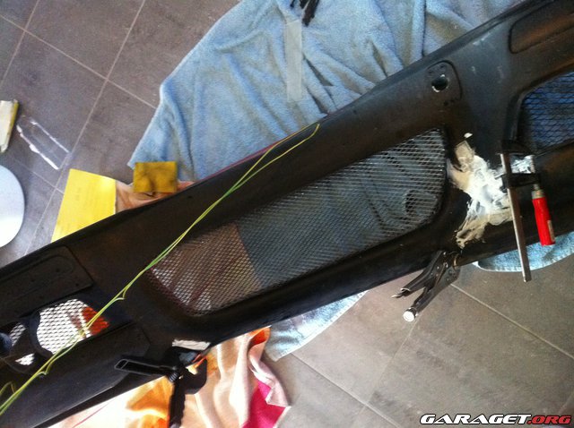

Vi har påbörjat nästa steg i projektarbetet, att fixa vår spoiler! Spoilern fick vi gratis ifrån Returbilen i Falkenberg på deras premiäröppning. Tyvärr så är den sprucken så detta måste åtgärdas innan vi kan montera den. Vilket som så kommer den att se betydligt bättre ut på vår BMW istället för orginalet som är grå. Så i fredag förmiddags körde Team "JA36" och inhandlade lite nödvändigheter för arbetet och satte igång.
Arbetspla baksidan:
Fixera spoilern
Rengörning
Slipning
Rengörning
Epoxy-lim
Glasfiber
Arbetsplan framsidan:
Slipning
Rengörning
Plastspackel
Slipning
Rengörning
Lackera med Primer
Lackera med Lackfärg
Montera

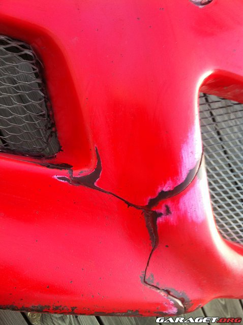

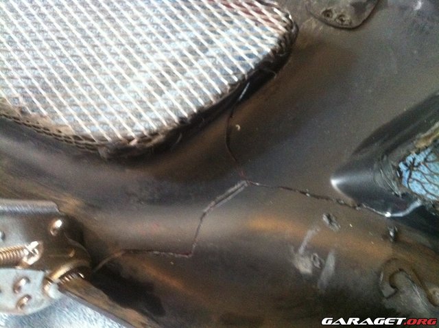

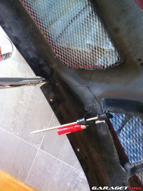

https://www1.garaget.org/gallery/images/158/157943/157943-c0e7145db0bc4e97de1800a247f635ea.jpg

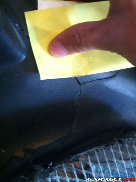

Sprickan på spoilern. Då har vi redan tryckt den på plats.
https://www1.garaget.org/gallery/images/158/157943/157943-8b14d0e8966304f4b537c848cda03b76.jpg

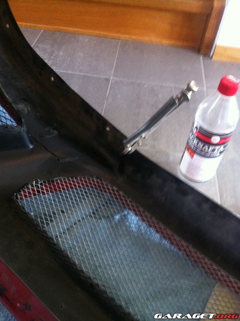

Fixerade spoilern så att den inte delar på sig när vi använder epoxy-lim.
https://www1.garaget.org/gallery/images/158/157943/157943-5a5200d345b9623e4e98b19c0701da4b.jpg
Rengöring med lacknafta.
https://www1.garaget.org/gallery/images/158/157943/157943-312c817f095cb21e10c136286f650d4d.jpg
Blev tvugna att fixera ännu mer då den vägrade hålla sig på plats.

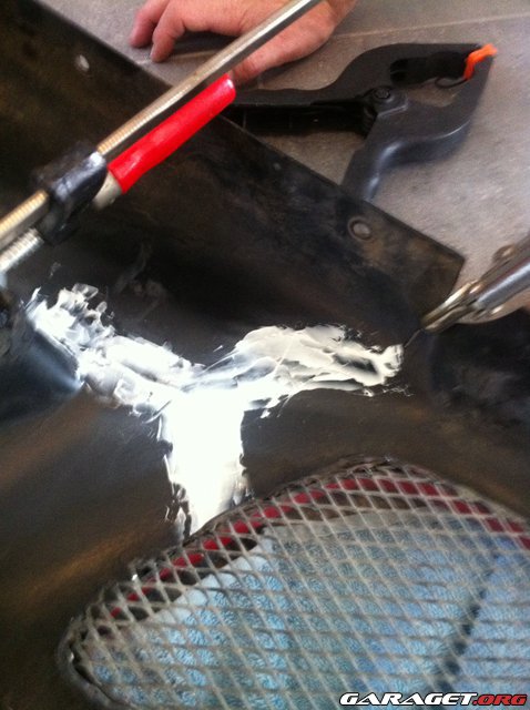

Slipade ner med Sandpapper 240 för att epoxyn skulle fästa ordentligt. Rengjorde givetvis efteråt.
https://www1.garaget.org/gallery/images/158/157943/157943-968041fa49c7e2c40ea21975d9256be8.jpg
Epoxy-lim var det här!
https://www1.garaget.org/gallery/images/158/157943/157943-27af3dabfeb1b8e410cd2dda563d2368.jpg
Färdig med limmet.
https://www1.garaget.org/gallery/images/158/157943/157943-06e5ded4ce1e8ea205b2c87cf4488a3b.jpg

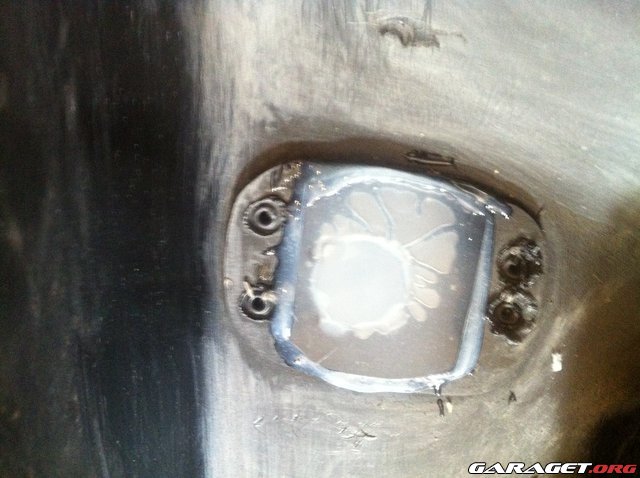

Fyllde även igen hålet där en krok har suttit fram för att kunna dra bilen ur diket.
En platsbit+epoxy-lim.

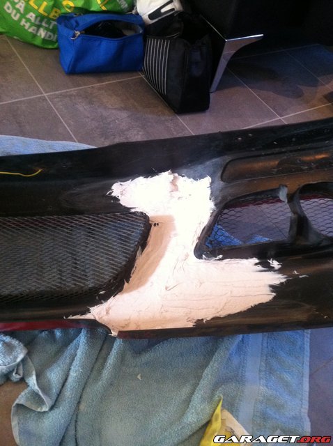

https://www1.garaget.org/gallery/images/158/157943/157943-d8404f7829c5c6aad90a5beaad5be33d.jpg

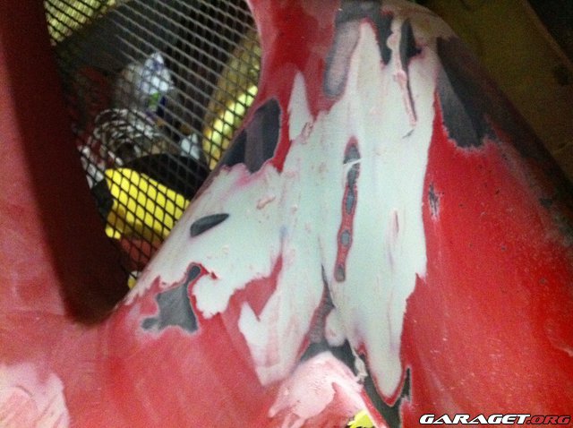

En rejäl omgång med Biltemas glasfiberspackel.
https://www1.garaget.org/gallery/images/158/157943/157943-3a0afdc6c4a913d632f76a1f4e1faa86.jpg
Glasfiberspackel - Done.

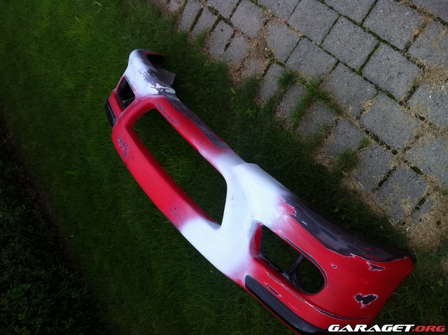

https://www1.garaget.org/gallery/images/158/157943/157943-4fba199a2e059f704603d0dda67d21b7.jpg

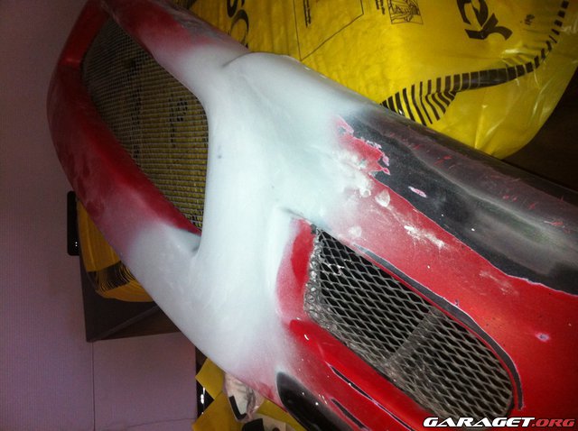

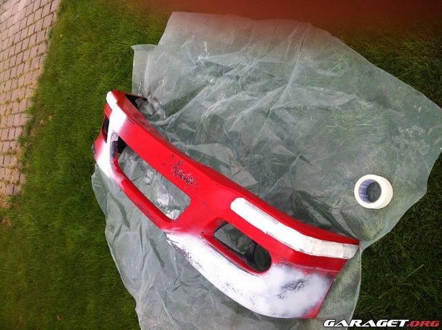

Slipade ner på framsidan så att Plastspacklet kommer att fästa. Nu sitter spoilern ihop utan några klammrar.
https://www1.garaget.org/gallery/images/158/157943/157943-1875e75ee3b2dd5c3236c155a63a9d59.jpg
Rengjort.
https://www1.garaget.org/gallery/images/158/157943/157943-e76e69570aa6c357670b06d0a187b9e5.jpg
Färdig med Plastspackel och börjat slipa ner.
https://www1.garaget.org/gallery/images/158/157943/157943-bd85fb3b09a82e2ffd255ba18158d3e1.jpg
Henriks flickvän kom över och hjälpte till med att slipa ner spoilern så att primern fäster.
https://www1.garaget.org/gallery/images/158/157943/157943-d6566944c72ceaa0af6f2b5ea64bfefa.jpg
Henrik i Team "JA36" i arbete.
https://www1.garaget.org/gallery/images/158/157943/157943-f72b489ad857efabe63d296917ca05e6.jpg
Färdigarbetat för idag. En del slipande kvar men vi närmar oss!

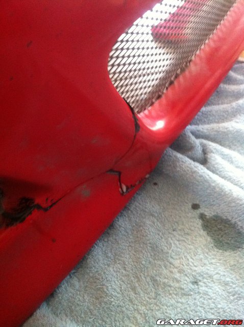

när ni lagade framdelen har jag en fråga.. Är inte fronten gjord i ABS plast? Ni har kommit billigare undan med att svetsa stöten istället för att plasta det! jag kanske e ute och cycklar nu men de är väll inte speciellt hålbart att plasta en ABS stöt den skall väll svetsas ?? smile
RICKTIGT roligt är det att följa detta  Kommer bli KANON  Keep up the good work team ja36!! Tummen upp för er!
OBS OBS OBS när ni lagar stöten använd carbon spackel! HEMSKT lättarbetat och den sjunker inte vid bränning i lackprosiduren smile ett litet tipps smile
44 Inlägg
16 juli 2011
Bergwall - Nej vi har missat det numret, blir att leta reda på en tidning och kolla upp det. Låter mycket intressant, tack för tipset!
TyraX - Jag är faktiskt lite osäker vilken typ av plast den är gjord av, därför vi valde en metod som vi visste skulle fungera. Resultatet blev riktigt hållbart, kommer en update nu. Tack för kommentarerna grabbar och tack för visat intresse!

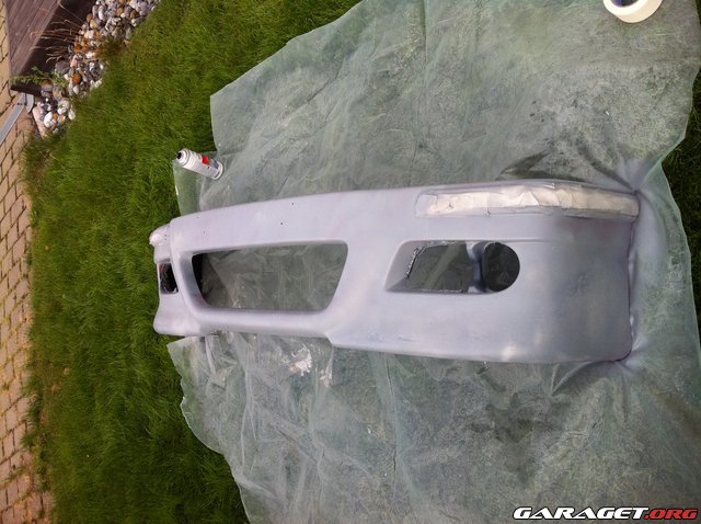

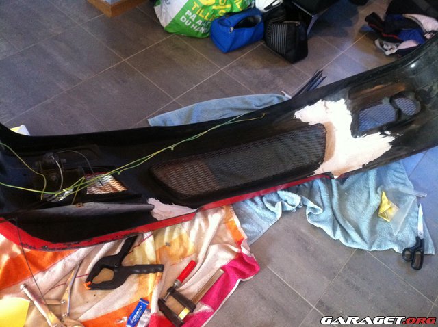

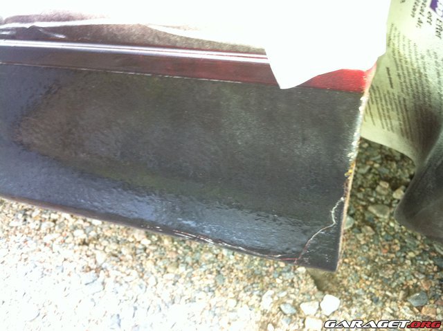

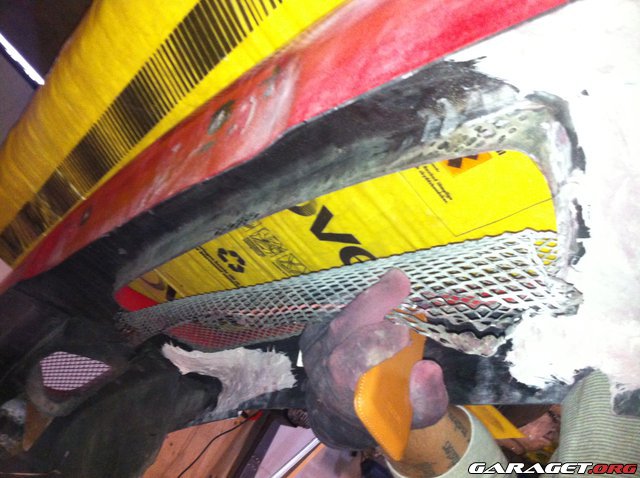

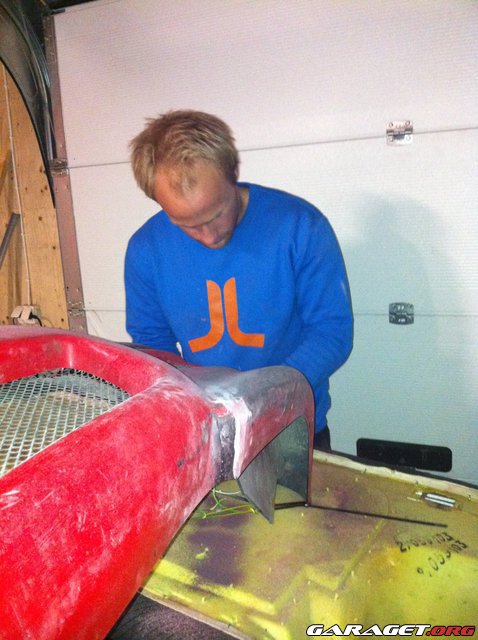

Arbetet har fortsatt med vår nya spoiler och arbetet har taget ett par ordentliga steg framåt.
Henrik i Team "JA36" har lagt ner ett par dryga timmar för att färdigställa spoilern. Ännu inte klart men inte långt kvar! Här kommer ännu en update, enjoy!
Slipning
Rengörning
Plastspackel
Slipning
Rengörning
Lackera med Primer
Montera nytt nät
Montera

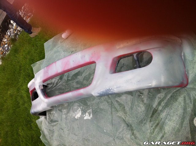

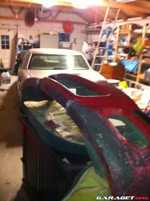

https://www1.garaget.org/gallery/images/158/157943/157943-d0bb180f96700b4ee4a5a20c4fcdf820.jpg
Såhär ser spoilern ut efter timmars nedslipning så att primer ska fästa ordentligt. Gick ända ner till 240grovleks sandpapper.
https://www1.garaget.org/gallery/images/158/157943/157943-32aacbf9fa139be96a1421b82eb6c3f2.jpg
Det gamla nätet plockas bort eftersom det lossnat på flera ställen. Blir att sätta i nytt istället.

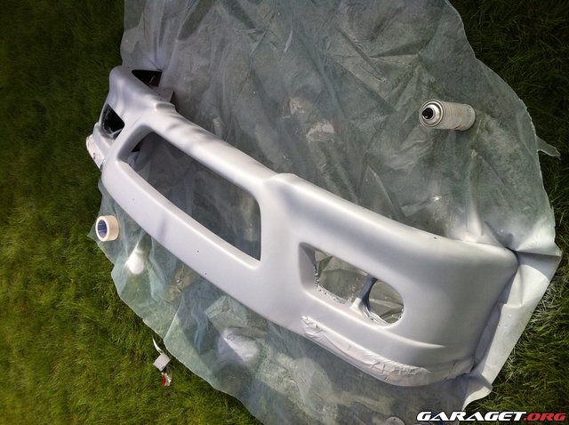

https://www1.garaget.org/gallery/images/158/157943/157943-714a0cc9ef4d35a35c88022978986849.jpg
Spoilern färdigslipad.

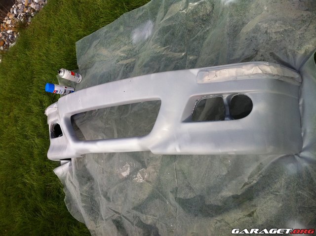

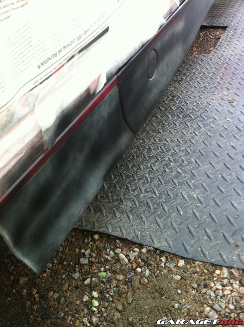

https://www1.garaget.org/gallery/images/158/157943/157943-da89dd6acc76f280f9180233ab256b81.jpg
De svarta delarna på spoilern maskeras, valde att lackera ute då det var brist om plats i garaget.
https://www1.garaget.org/gallery/images/158/157943/157943-e0b2771029c2f2399e4f7779c1bc8ec2.jpg
Första lagret på.

Andra lagret på.
https://www1.garaget.org/gallery/images/158/157943/157943-17a51f10e5797e71dec1f8c123010049.jpg
Tredje lagret på, börjar se vettigt ut.
https://www1.garaget.org/gallery/images/158/157943/157943-3e44ddcfcafeea4e64cb727d683b6a43.jpg
Fjärde och sista lagret på. Ser mycket bra ut, nu är det redo för lackering med samma röda färg som bilen senare i veckan.

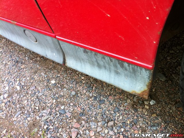

Beslutade att ta oss an sidkjolarna på vår BMW. Dem som i nuläget är gråa och skabbiga.
Ack ack så kan vi ju inte ha det, så Team "JA36" beslutade sig för att lackera dessa svarta, vilket håller i helheten med vårt arbete med att köra Black&Red.
Projektplan:
Slipa
Rengöra
Maskera
Lackera med mattsvart färg
Givetvis så är det x2 på allting eftersom båda sidorna ska göras.

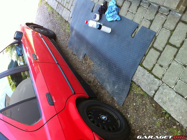

Here come some pics of todays work, enjoy!
https://www1.garaget.org/gallery/images/158/157943/157943-084ebbad9050a93e8857eada0bc1fc34.jpg
Sidkjolarna i dagsläget, inte speciellt roliga..
https://www1.garaget.org/gallery/images/158/157943/157943-f9628c4d818a8248be730a4e1dc306e6.jpg
Påbörjat med slipning för att lacken ska fästa ordentligt.
https://www1.garaget.org/gallery/images/158/157943/157943-ac1bf7a98482397b565b3b254748c5e1.jpg
Rengörning med lacknafta för att få bort gammal lack och smuts.

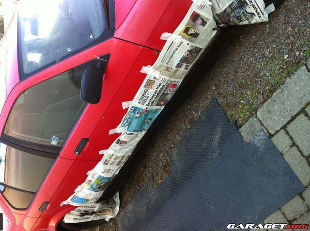

https://www1.garaget.org/gallery/images/158/157943/157943-94af4a23d352e1c4464995fd5778c7bd.jpg
En ordentlig maskering.
Vi valde även att höja lackeringslinjen lite då det borde bli lite snyggare.
https://www1.garaget.org/gallery/images/158/157943/157943-181ecc4469e4b8fb128ebbcccfc8bd05.jpg
Första lagret.
https://www1.garaget.org/gallery/images/158/157943/157943-e9e6a0b7033367523918bb62f25da72a.jpg
Andra lagret, en aning bättre!
https://www1.garaget.org/gallery/images/158/157943/157943-389cba14e86655286d09faf3809baa06.jpg
Tredje lagret, börjar se shysst ut.
https://www1.garaget.org/gallery/images/158/157943/157943-59d69c78c8262f717f75d158c697da23.jpg
Fjärde och sista lagret. Svart och snyggt.
https://www1.garaget.org/gallery/images/158/157943/157943-b301c39d8aaf5f842fd6a4fdb58c29b3.jpg
Sen var givetvis regnet på ingång vilket tyvärr hindrade teamet för att forsätta arbetet med andra sidan.
Får skjutas upp..
https://www1.garaget.org/gallery/images/158/157943/157943-77ba8ddda9bb7620c398fdd35a58a639.jpg
Resultatet
https://www1.garaget.org/gallery/images/158/157943/157943-0dee43fd4d078bbb0287c522146457f0.jpg
Resultatet i lite mer helhet.
Detta var allt för denna updaten, men förhoppningsvis kommer bättre väder inom kort vilket leder till att arbetet fortsätter. Ser lite hemskt ut att köra runt med en lackerad sida, men så får det vara.
På återseende - Team "JA36"

Update 18 Juli - Sidkjolarna är DONE!
Projektplan:
Slipa
Rengöra
Maskera
Lackera
Då det idag bjöds på bra väder så kunde arbetet med sidkjolarna upptas där det senast tog stop.
Blev tvungen att lägga ett nytt lager på sidkjolen som lackerades igår då färgen inte riktigt såg bra ut dagen efter. Men det är nu löst och här kommer uppföljaren till gårdagens update.
https://www1.garaget.org/gallery/images/158/157943/157943-a8f6bd8d09deabfaa026a0c933d2a86b.jpg
Den högra sidkjolen såg betydligt snuskigare ut än vad den vänstra gjorde.
https://www1.garaget.org/gallery/images/158/157943/157943-ff6b32d4bfb264cd9d576c19c3f242ce.jpg
Samma arbetsplan, slipning och rengörning med lacknafta innan lackering.
https://www1.garaget.org/gallery/images/158/157943/157943-1ae22e21833818376cab7504827f0784.jpg
Maskerat och första lagret på, ser inte direkt bra ut vid detta läget.
https://www1.garaget.org/gallery/images/158/157943/157943-c1f8e122e9a28f3cbd17e2e4b59d8daa.jpg
Några lager senare, mycket bättre!
https://www1.garaget.org/gallery/images/158/157943/157943-c1f3a6b2826d6df7ca61433f4119993d.jpg
Sidkjolen klar, mycket nöjd!
