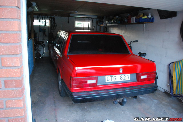

började matta ner huv, tak ock baklucka i måndags och igår maskerade jag inför lack! Hade ju tänkt lacka men hade inte rengjort sprutan tillräckligt, hade överskattat lacknaftans lösningsegenskaper när de gäller denna 2 kompsfärg! så fick skjuta upp lackeringen tills ida, tog hem sprutan och gjorde rent den. Så drog iväg några timmar från jobbet ida och drog på lacken. Gick ganska bra, dokumenterade inte händelsförloppet, men ja kan konstatera att min första lackering inte utbildade mig nämnvärt och jag är fortfarande väldigt oerfaren wink Blandade färg två gånger under arbetets gång ock det är faschinerande hur andelen förtunning spelar in i sprutstrålens uppförande och lackens yttäckande. De yttre klimatfaktorerna kombinerat med en spruta med två reglage, lackblandning på känn och en kompressor som man hela tiden måste hålla koll på trycket blir en himla krånglig ekvation!!
Aja bilen blänker, lacken e röd, o de syns INGEN JÄVLA ROST!!! big_smile ja e nöjd cool
får ta lite bilder när allt småpill e klart, men fixade en iallafall! smile
det som gäller härnäst är:
*justera avgasröret för sjuttielfte gången
*fixa fjärrlåsservon som troligen hamnat fel
Sen vill ja ha en annan växellåda! big_smile
men men, ha de gött!!! tongue

Gött, är du nöjd nu då ?
Kul som fan att lackera ! smile

Jao men nu e ja fan nöjd wink haha ser bra ut på håll men inte perfekt om man tittar närmre.. O de e himla gött för då slipper man ja va så himla försiktig o pedantisk! den står ju ute hela tiden och sladdar me den ibland så de känns väldigt lagom! smile Så svar ja!
Jo men det är det faktiskt! synd att man att de e så segt med förarbete och att man inte har lackeringshall wink
