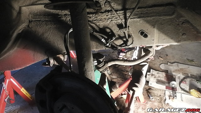

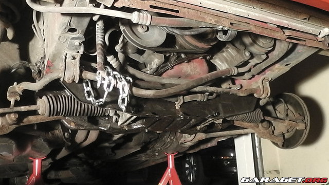

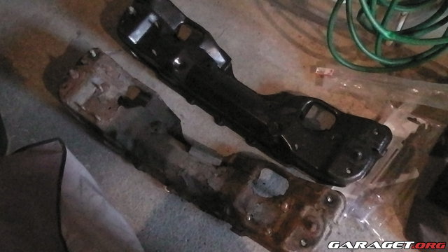

Nu har jag äntligen tatt tag i bilen igen! smile Bilen ska besiktigas på tisdag sså inför de har jag bytt en bromsslang och framförallt framvagnsbalken. Tydligen så får de inte vara rosthål i den? wink
Gamla bromsslangen och till och med lufningsnippeln gick att lossa utan problem, sjukt oväntat! big_smile

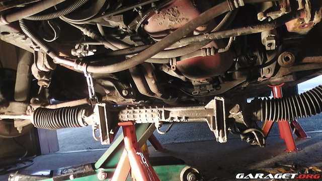

Gamla balken som jag fick kapa sönder med vinkelslipen då vissa svåråtkomliga bultar var helt orubbliga! Nya balken fick sig ett lager hammarlack främst för att det skulle se trevligare ut men förhoppningsvis håller den nått år till! smile
https://www1.garaget.org/gallery/images/152/151003/151003-3b499dd84c28263a263d73333835c1da.jpg
Motoroket kom till användning igen.
https://www1.garaget.org/gallery/images/152/151003/151003-690908634fbe7bb27cb0813f16ba791f.jpg
Med hjälp av kofoten kom gamla balken lös wink
https://www1.garaget.org/gallery/images/152/151003/151003-17df6701bbc7f4d28297760d164f499f.jpg
Nya balken på plats!! tongue
https://www1.garaget.org/gallery/images/152/151003/151003-c36d9a26c2620238cc18dd3ebe5ec51e.jpg
Tyvärr så köttade jag sönder en styrled; får la köra 13 mil till biltema imon för att skaffa ny... roll

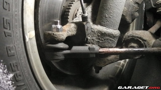

Tjena!

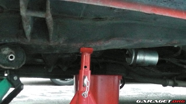

Bytte bränslefilter samt styrled idag! Bilen har inte velat accelerera vid full gas ordentligt den senaste tiden så har misstänkt lite olika saker, bland annat igensatt soppafilter. Lätt som en plätt tänkte jag och de kan inte tatt mer än en timme från att ja klev ut genom ytterdörren tills nya filtret satt på. Men självklart läcker det från banjokopplingen när ja provstartar...
Visar sig att den är nästan helt genomrostad och att en lite springa tryckts fram vid monteringen. Hop, vart f*n hittar man en banjokoppling i arvidsjaur en lördag. Sluta med att ja fick låna en från en polares 740-vrak till bil. Självklart slets hans filter itu när ja skulle skruva ut banjoskruven. jahaja, hur ska ja få ut bulten när ja inte har nått att hålla i mot med?!
Hmm ska ja ta vinkelharry? Nae det är ett bensinfilter, ja kommer brinna som en förstamajbrasa. Eller ska ja prova? Innan ja han hitta på nått dumt räknade jag ut med ärslet och en bit krita att ja kunde klämma fast filtret med domkraften! Funkade hur fint som helst!! big_smile
gött de är när saker tar 100 gånger så lång tid än vad man tror det ska. roll
https://www1.garaget.org/gallery/images/152/151003/151003-ea23a87c180238cb53d4b4c252f87373.jpg
Nått som faktiskt gick mycket snabbare än vad ja trodde det skulle ta var bytet av styrleden! Muttrarna hade rostat fast men som tur var inte leden! efter lite vinkelslip var det bara att skruva ut den gamla och på med den nya! tongue
