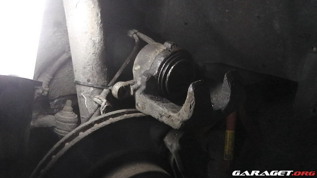

Fixade lite med bilen idag! Motionerade bromsarna bakom ena framhjulet. Efter ca 8 tillakatryckningar o en massa 5-56 bakom damasken så blev det en himla skillnad! får se om de håller i sig smile
Fick tyvärr inte loss ena bromsoksbulten på den kärvande bakbromsen. Gick inte att använda 1/2 tums spärrskaft då den tog i "armen under fjädern". Lyckades dra sönder mitt 1/4 spärrskaft när ja använde den. Så får fixa skiten när ja byter fjädrar istället! smile

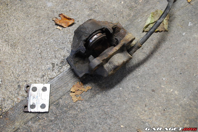

Tjena!

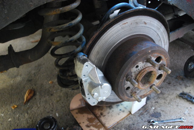

Åkte ner till jönköping från arvidsjaur förra helgen utan större problem.  Var till och med nere på 0,9l/milen  mellan två tankstopp. Trots det så låg hb broms fortfarande på sen besiktningen vilket resulterade i att skrapljud började höras i lägra hasigheter mot slutet av resan (bara 25-30 mil kvar). Oket var helt sönderrostat/kärvat och belägget var blott en plåtbit.
https://www1.garaget.org/gallery/images/152/151003/151003-4d140ec7f0cec2056972c1a364386268.jpg
Så det var gött att slänga på nytt ok, slangar, belägg, bultar! big_smile
https://www1.garaget.org/gallery/images/152/151003/151003-52f11455ff074660524cfe10d33cea50.jpg

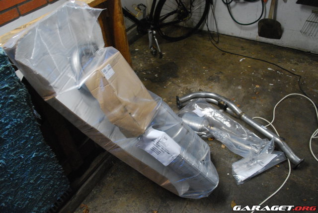

Kollade upp det höga lamdavärdet. Trodde det var läckage ur en skarv men visade sig att varenda bit av avgassystemet läckte som ett såll! Istället för att tramsa o ha sig så blev det ett helt nytt system hela vägen.  smile Kommer forhoppningsvis på bilen nästa vecka!
https://www1.garaget.org/gallery/images/152/151003/151003-381b5ddbaec48f93cb986b199e5a8720.jpg

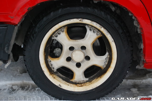

Får se om jag kanske tar tag i avgassystemet imon! tongue Fälgen som satt på när gammla oket kärvade skulle behöva sig en omgång avfettning wink LIte osäker på om skivan kommer ge dåligt bromsverkan, rätt spårig.. men men, inte hela världen om den måste kaseras smile

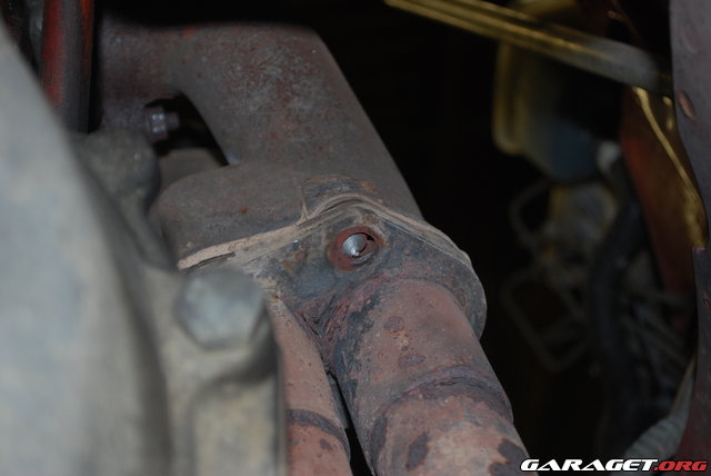

Försökte iallafallbyta avgasröret idag men en förbannad bult mellan främre avg. och grenrör gick av... Blev avbryt avbryt eldhupphör eftersom jag bokat ombes på fredag så får jag nog ta o fixa det efter.. En till ombes är inte hela världen smile
Tror ja får plocka ner grenröret tillsammans med främre röret för att få bort skiten.. Har ingen borrmaskin här uppe så kanske svänge förbi nån mek o har dem till att dra ut bulten smile

haha fyfan så trist när bultar rycker av, men det värsta som ofta går av är pinnbultarna till grenröret, så smörj med mycket olja. när jag skulle ha bort mina så satt det så hårt att jag inte vågade dra mer för att dem inte skulle gå av, så ja spraya på wd 40 varje dag i en månad morgon o kväll sen släppte dom hur lätt som helst big_smile

Jao de kan ju spåra ur totalt så ja måste ha av toppen.. Dum man är ibland, hade ju av toppen för ett halvårsen men bytte inte pinnbultarna (suck). Aja, jag ska föja ditt råd och tar det försiktigt så får vi hoppas de inte rostat fast för mycket under sommaren smile

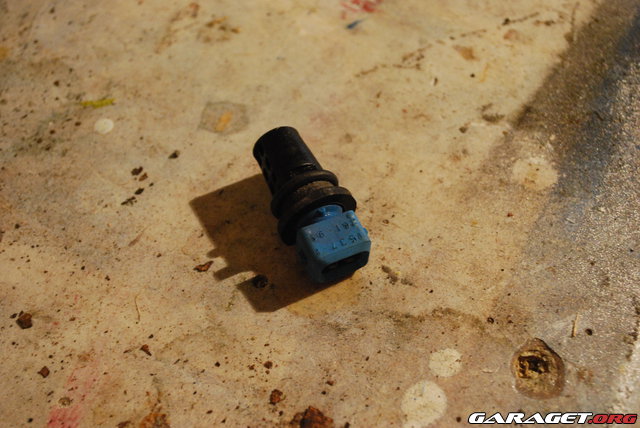

Blev lite silicon på dörrlister, smörj i låskistorna, rostlösare på grenrörsbultarna, justerade halvljusets höjd och bytte reginatempsensorn.
Visade sig att gamla tempsensorn var kass! Bilen gick mycket bättre på tomgång, la sig stadigt på 1000 rpm big_smile Vet inte riktigt om gången går bättre under körning då ja inte kunde gasa utan att hjulen spann X)
Att ja inte kommit på att byta den tidigare tongue aja gött nu iallafall smile
gamla skiten:
https://www1.garaget.org/gallery/images/152/151003/151003-ae7c1348bfeb8ad4f7057a9e43247754.jpg
