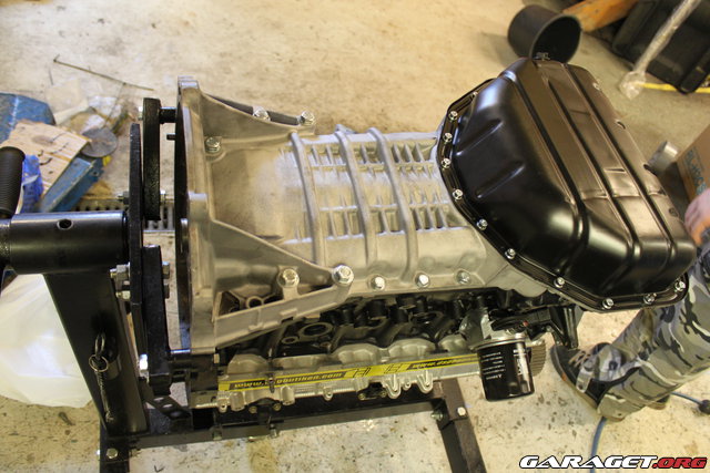

såjaa!  dax för en lite uppdatering igen!
Motorn är klar vilken dag som hälsat nu,, väntar bara på att nya stroker veven ska komma tillbaka från balanseringen. då sätter jag ihop den. då kommer full spec på motorn och fina blider smile

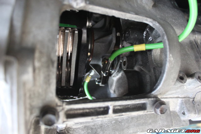

Och så har vi en bromstid redan bokad hos ppf i avesta, tror det var 10maj!? och den SKA vi klara!! fast det ser mörkt ut big_smile

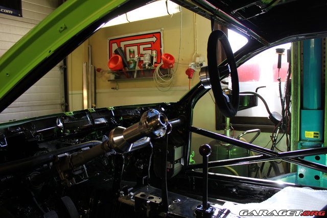

https://www1.garaget.org/gallery/images/159/158029/158029-ed40368406e702119b5ef229f50b3d98.jpg
kolla ratten! alltid velat haft snap off på ratten så man kan hänga upp den,, och nu har J-spec bilen det!

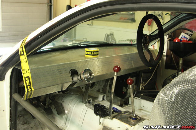

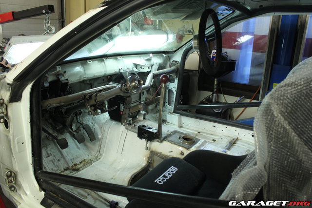

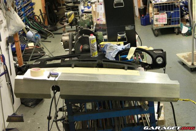

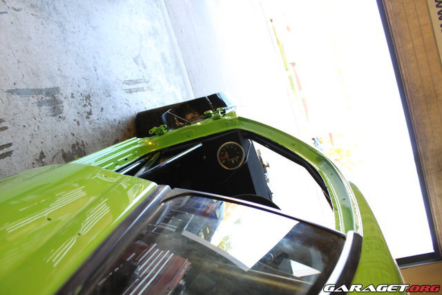

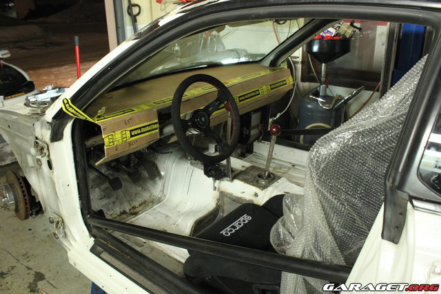

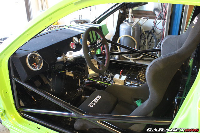

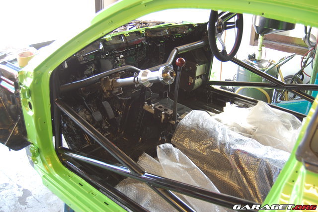

Eftersom jag har konverterat j-spec's s15 till vänsterstyrd så passar ju inte instrumentpanelen längre.
Man kan ta en från en s14 men..det skulle ju innebära att det skulle bli lite jobb också! Så jag tillverkar en egen i alu bara för att,, och så tror jag att det blir snyggare och lite mera race "känsla"

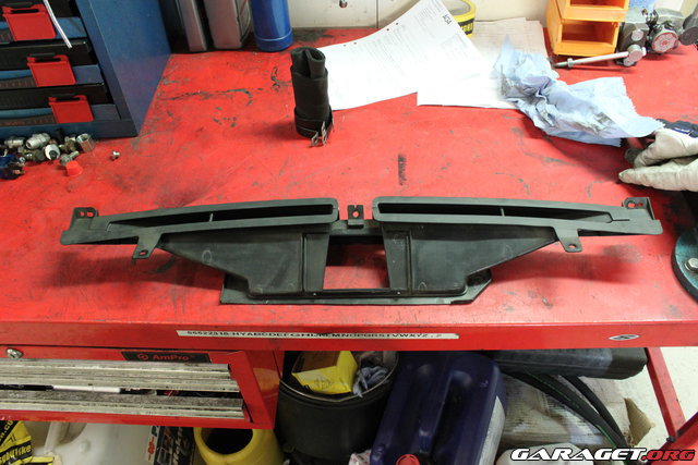

Så detta kommer från s15 original panel, riktar upp luften på rutan, så den vill vi ha på den nya. För blöta dagar smile

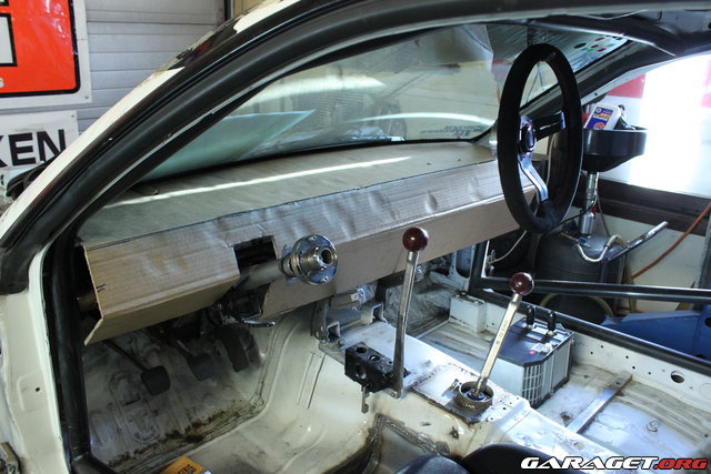

https://www1.garaget.org/gallery/images/159/158029/158029-e620f8a870141f7ec6fffd70aecec01a.jpg

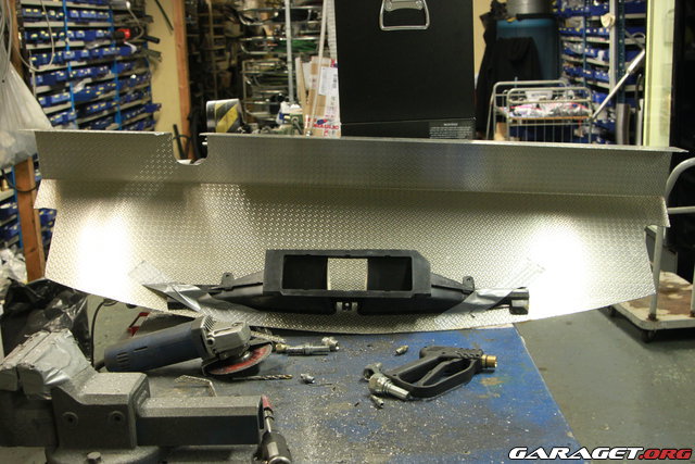

Pappmall

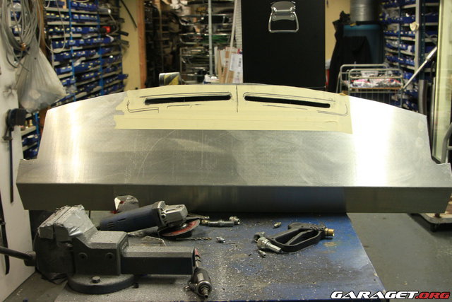

https://www1.garaget.org/gallery/images/159/158029/158029-2514853801da169d24b9b6f95b5353a8.jpg
fortfarande en pappmall, 65gradet/70grader... notera värmepaketet..
https://www1.garaget.org/gallery/images/159/158029/158029-948a70e67e5355eb5792bf1df6ccc7b8.jpg
Där får värmepaketet bo, och så drar vi en 3" slang till rutan

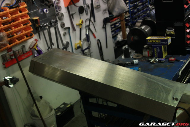

https://www1.garaget.org/gallery/images/159/158029/158029-aead37bbbbbaab77c090bfdbb4cb7aa3.jpg

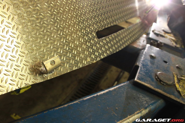

Fick en alu bit tillbockad efter mallen hos den lokala plåtverkstan där surkorvarna jobbar tydligen.. jaja fick den tillslut iaf.

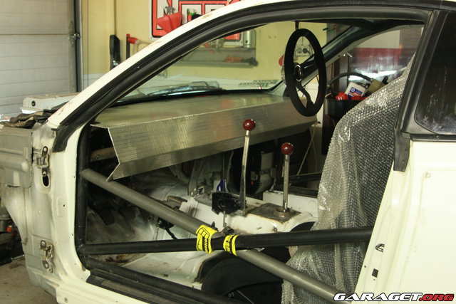

https://www1.garaget.org/gallery/images/159/158029/158029-0043afed01d3cba61b9677baf81e1eac.jpg

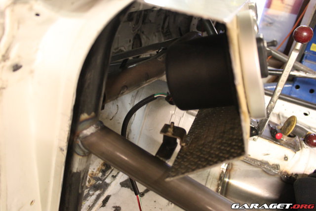

Nu får man måtta in rattstången
https://www1.garaget.org/gallery/images/159/158029/158029-6c6bb3d961377f3c8c6e23312f74d445.jpg

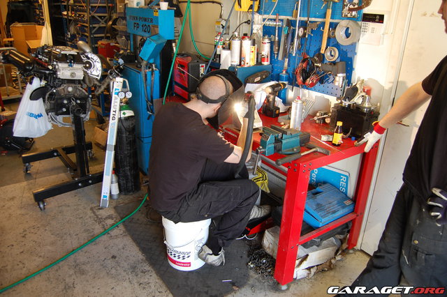

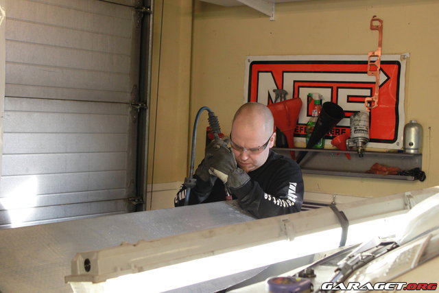

Hålsågen och vinkelslipen är min bästa vän! och dsg tejp!
https://www1.garaget.org/gallery/images/159/158029/158029-13a75aed9c153a040ac3734e85ece197.jpg
knappt så jag kan se va som händer, ny vs gamla iaf

Litet öra till upphängningen av instrumentpanelen
https://www1.garaget.org/gallery/images/159/158029/158029-f10903b6e5eb7e75f6e56afbe7bcaff1.jpg
"Örat"
https://www1.garaget.org/gallery/images/159/158029/158029-146833fde2024f858b3d886f3a1ff578.jpg

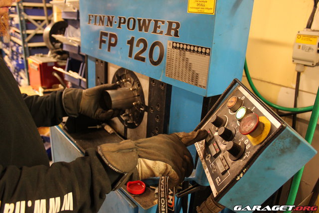

Klämmer ihop ett 3"rör lite så det passar i värmepaketet
https://www1.garaget.org/gallery/images/159/158029/158029-70625ea64f6714abc127612899836d2d.jpg
så där ungefär, och så kan man öppna ett spjäll så luften blåser ut i kupe'n. smart va?!

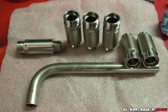

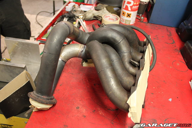

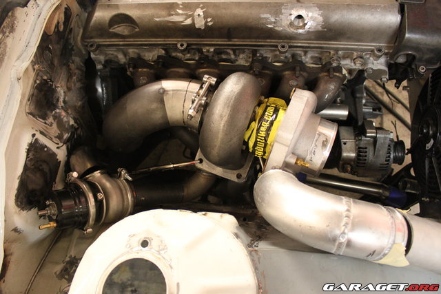

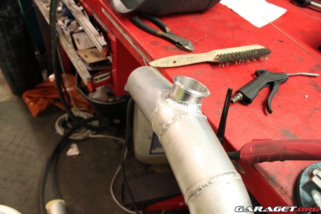

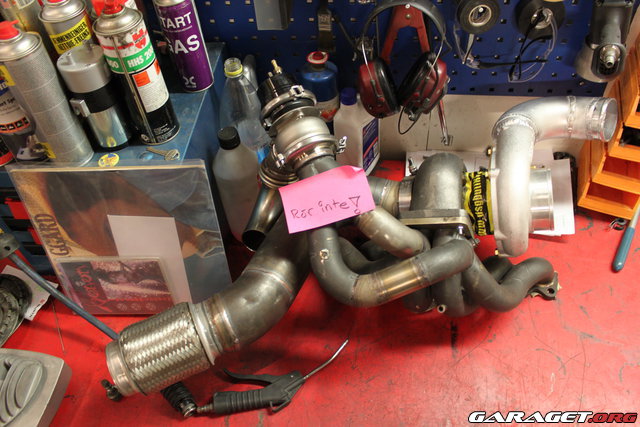

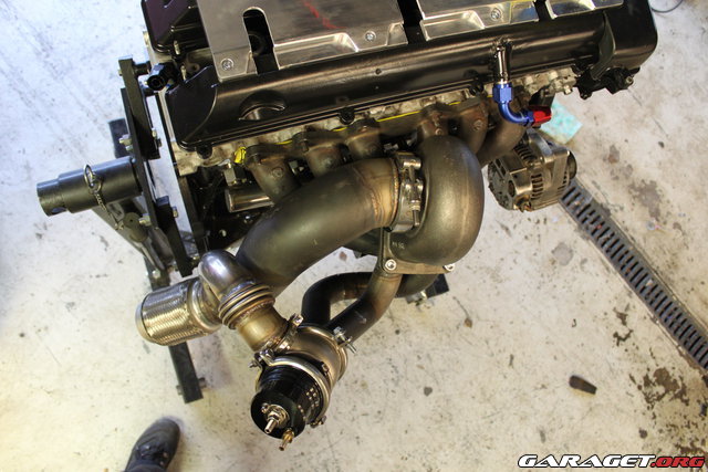

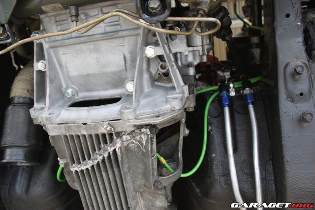

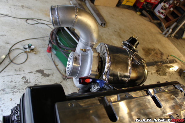

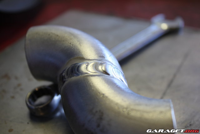

Grenröret ska även få en liten behandling, tidigare så gi wg röret framåt och sedan rakt ut!
Inget jag gillade, man vill ju höra sången från maskinen! så vi drar nya wg röret bakåt så wg hamnar bakom fjädertornet sen in i dp.. kommer bilder
allt för denna gången!

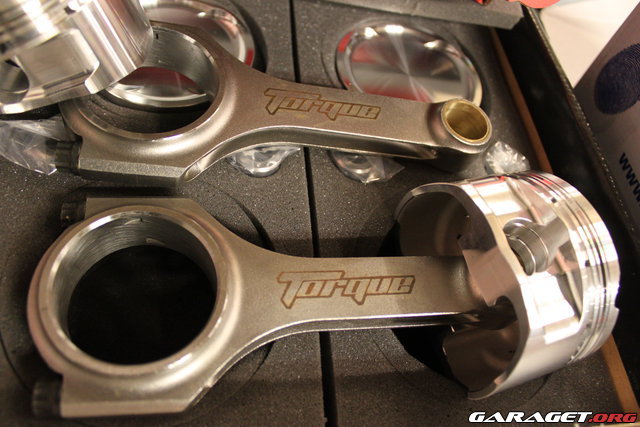

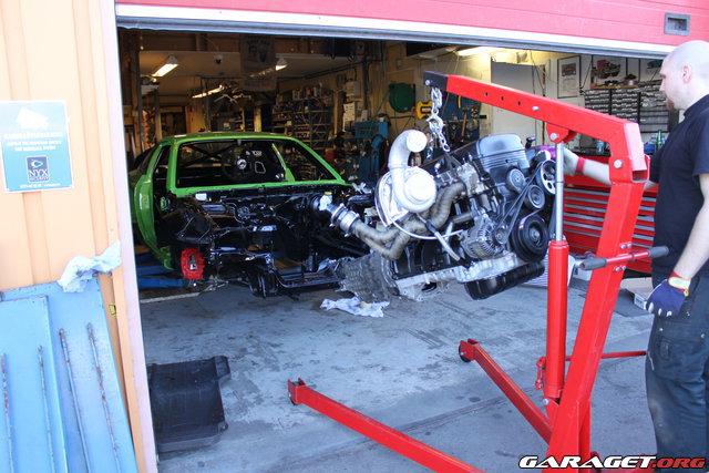

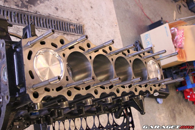

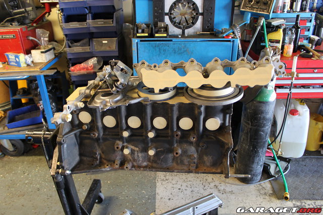

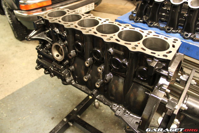

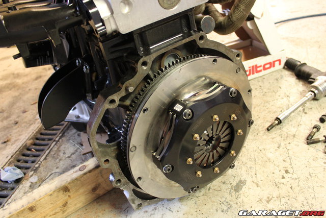

Har hänt en hel del på senaste tiden, motorn står klar! och så får jag dom sista delarna till tilton kopplingen på torsdag smile All hjulupphängning ligger klart för att monteras också.
Ärtan på Ppf skickade även nya vipec boxen idag! big_smile

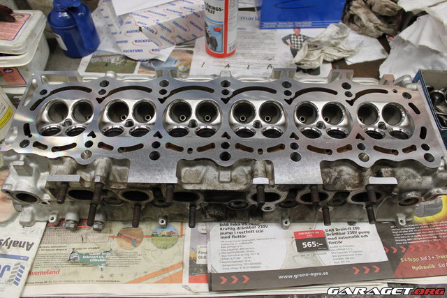

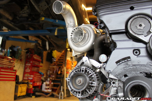

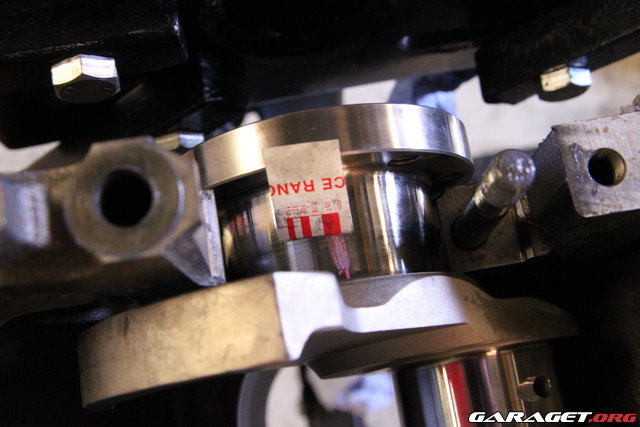

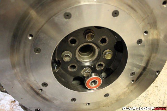

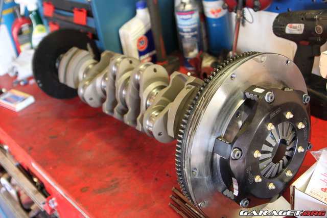

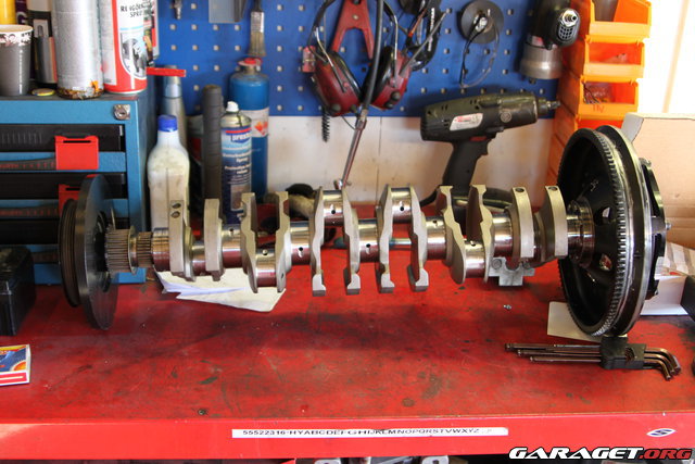

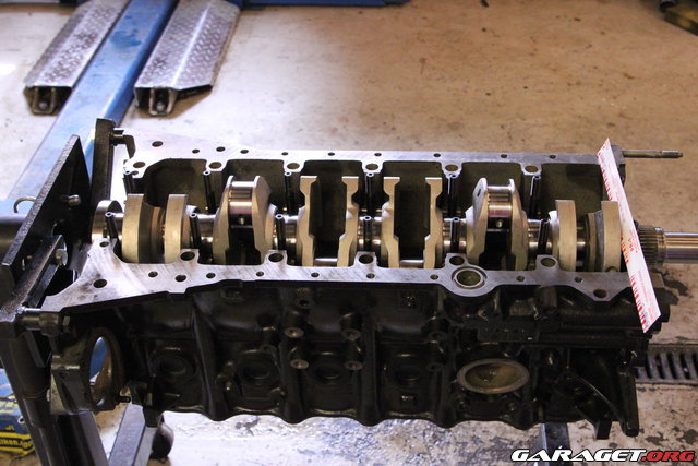

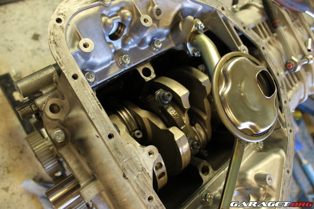

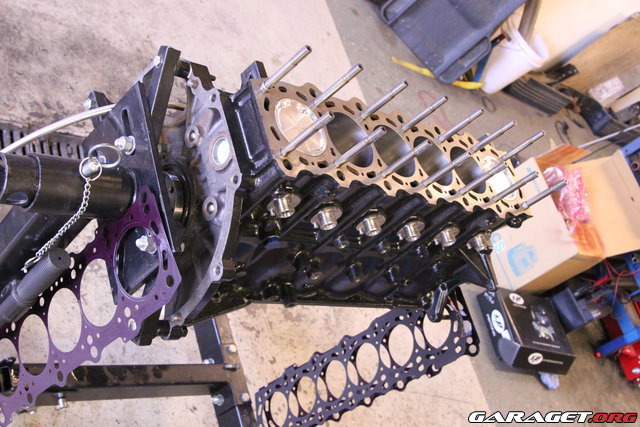

Innan jag stoppade i nya stroker veven så passade jag på att väga den, mest på skoj för att jämför mot original. Original vägde 28kg... Nya smidda stroker veven från j-spec vägde 23-Fucking-kg!!! big_smile JIiihhaaaaa!!! det måste väl vara bra?!?
Har även avlagt ca 45mil på nya räsern, (en riktig cykel) Galet skönt att göra 6-7mil på cykeln med solen i ansiktet smile Men det är svår avvägning mellan garaget och cyklingen hmm

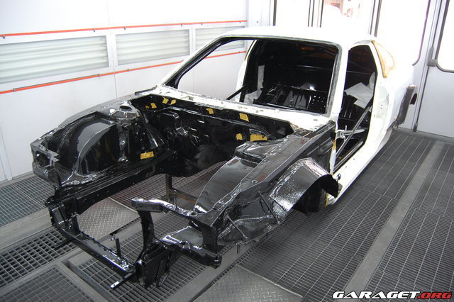

Det som har tagit mest tid är karossen, men don kommer vilken dag som helst nu.. vi har bromsning den 17maj, så det är ju helt lungt wink

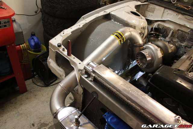

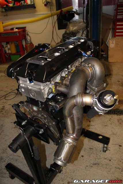

https://www1.garaget.org/gallery/images/159/158029/158029-09e59d9cbc3dbc264bad42f79fc41db0.jpg

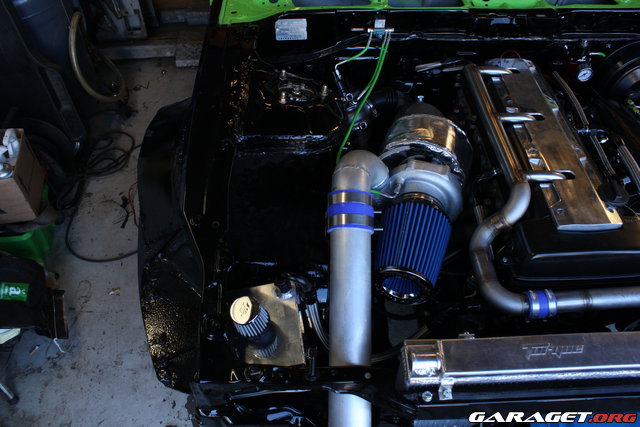

Grenröret har fått nya wg-rören på svetsade

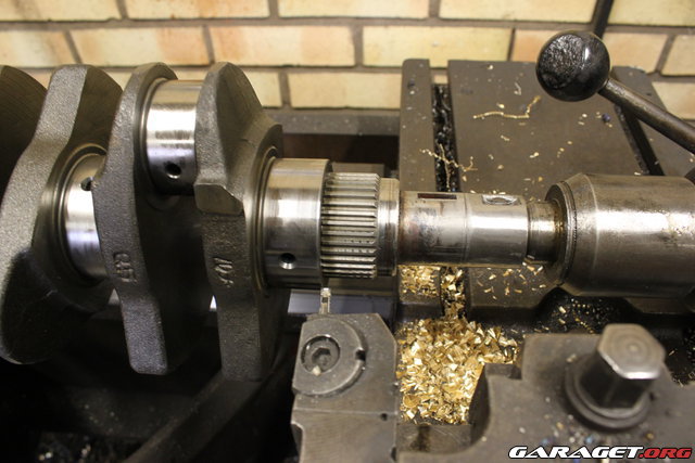

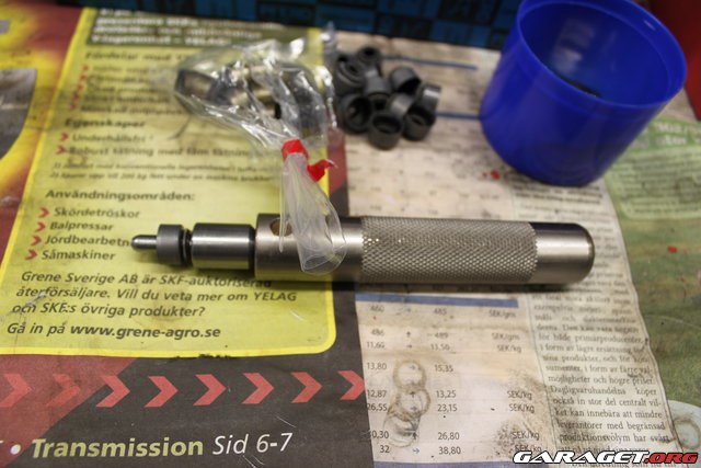

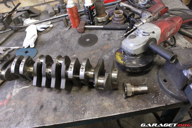

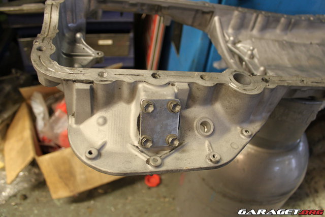

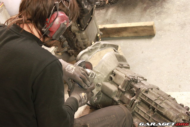

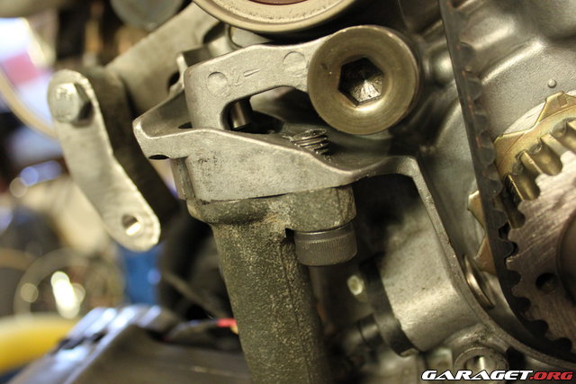

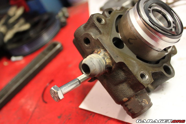

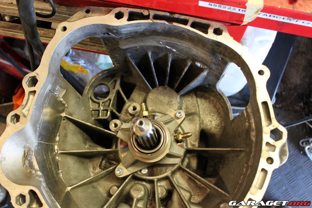

När vi köpte nya stroker veven så glömde vi beställa drevet till oljepumpsdrivningen,, så i panik så vart vi tvungna att köpa på oss en original vev av en polare, så vi kunde ta drevet från den... tror inte ni vill vete hur jag gjorde.. Det var inga fel på den veven kan jag tillägga sad
https://www1.garaget.org/gallery/images/159/158029/158029-475a5e794c9ad461f351190ca74b1f17.jpg
Så detta är juh inga problem tänkte jag! jo tjena!

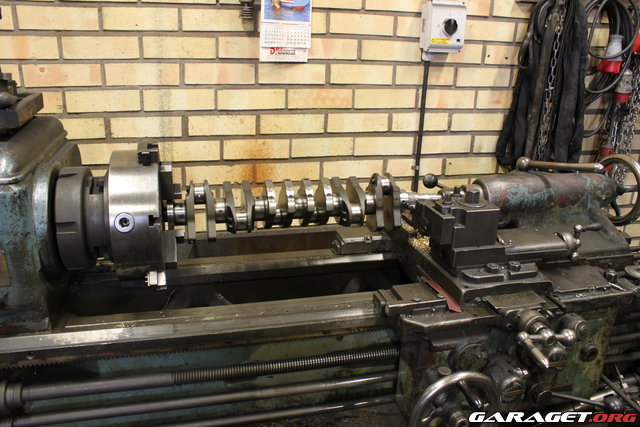

https://www1.garaget.org/gallery/images/159/158029/158029-94e645b8520122047aa167f478d679ca.jpg

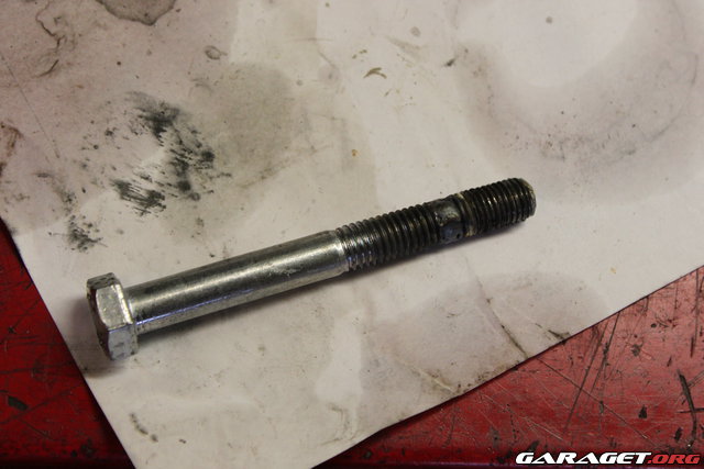

haha det jäkla lilla skärstiftet gick sönder pga min okunskap i svarven!
Så jag fick lösa det på annat sätt! Vafan det var ju bråttom! tongue

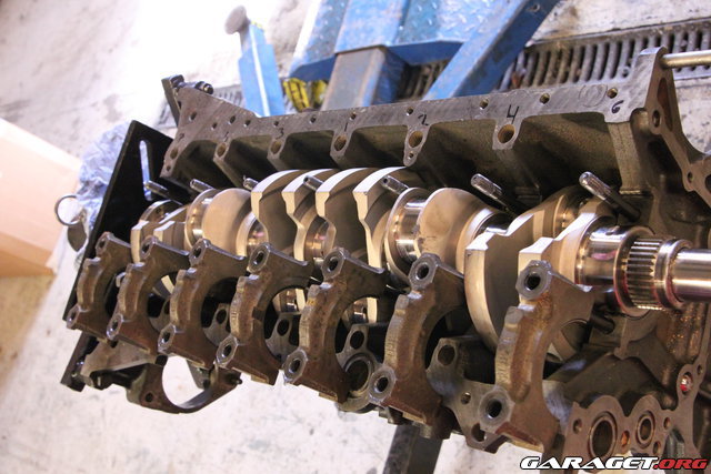

https://www1.garaget.org/gallery/images/159/158029/158029-2706e6d53611f19a1cf6c205881fdf5b.jpg

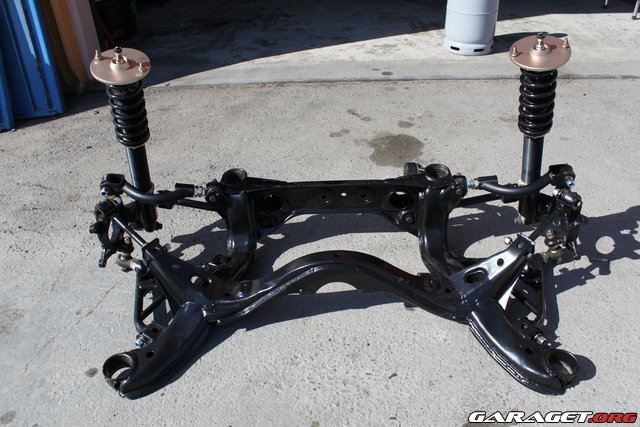

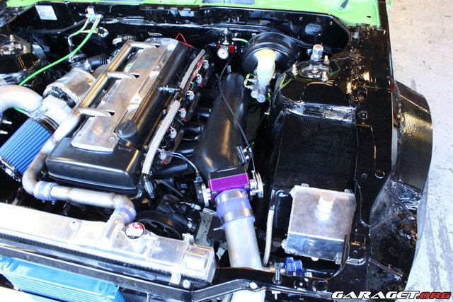

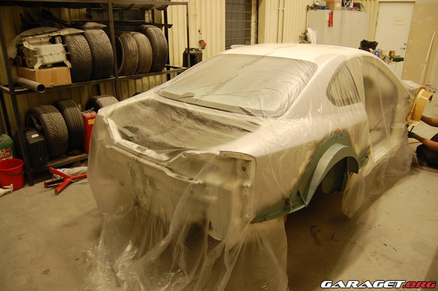

dp på plats! vi byggde klart dom stora sakerna innan vi skickade den på lack,
https://www1.garaget.org/gallery/images/159/158029/158029-1209adcc3cd82d9c0926ef244ede976c.jpg

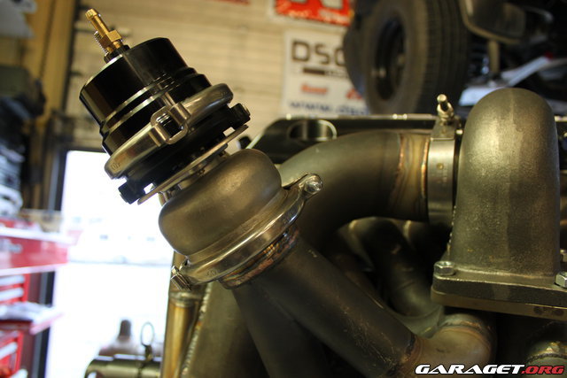

Givetvis en torque wg från j-spec!!
https://www1.garaget.org/gallery/images/159/158029/158029-96dc61daedcc58161a24efee297cc0ff.jpg
wgn!
https://www1.garaget.org/gallery/images/159/158029/158029-ce6ff6930c6b9fd2e32c8637683317cb.jpg
Det ser mycke bättre ut i irl med allt svart! tro mig,
https://www1.garaget.org/gallery/images/159/158029/158029-a17c81d2fbb757dfd3f06345fa1dc8d3.jpg

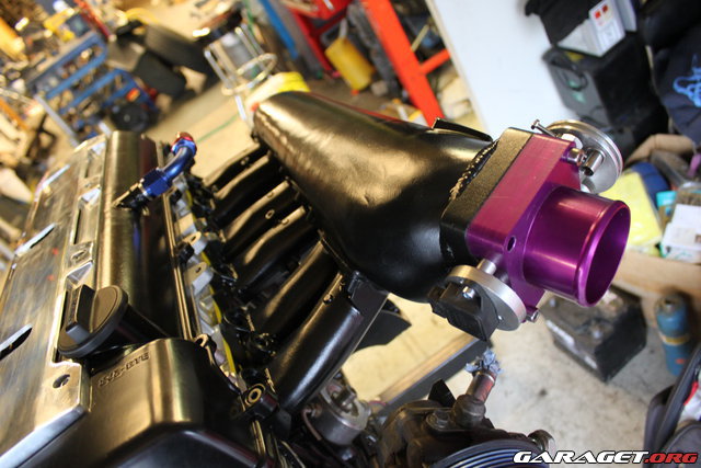

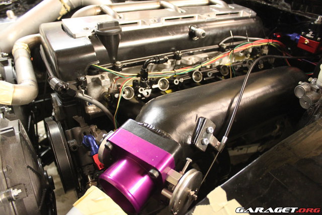

Givetvis ett toruqe plenum från j-spec med lite moddning
https://www1.garaget.org/gallery/images/159/158029/158029-97b5d660052c271a39da1cbf968ad4d0.jpg
Åyes!
https://www1.garaget.org/gallery/images/159/158029/158029-c125a91928820ba4cc376e5fef61bf04.jpg
Billet wtf!

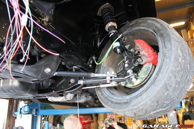

https://www1.garaget.org/gallery/images/159/158029/158029-e8144f3af4f077211d76d17a7666647a.jpg
Kåpan har visst tagit i lite men vem fan bryr sig! Även ett litet stag till servon så man slipper ac'n smile
https://www1.garaget.org/gallery/images/159/158029/158029-62f66dec2049ddbed3339a330e4af836.jpg

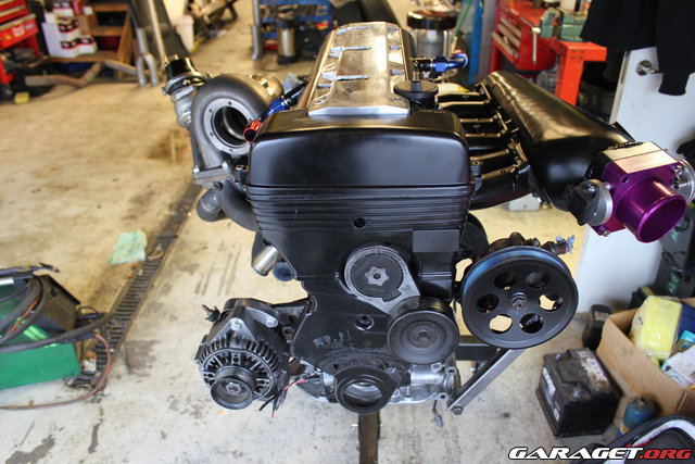

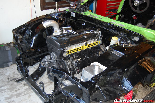

Ingen std vattenpump på denna!
https://www1.garaget.org/gallery/images/159/158029/158029-77d3caea0030acaa942288e36d1b8a1e.jpg
Faaaan vilken ful plugg det blev till gamla nivå givaren!!!!!! sad

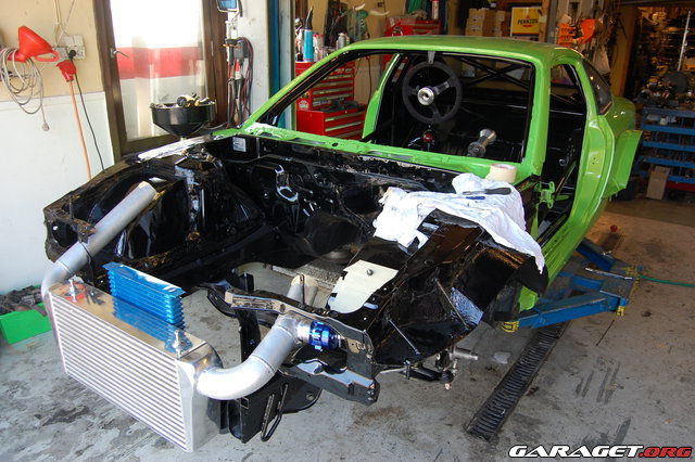

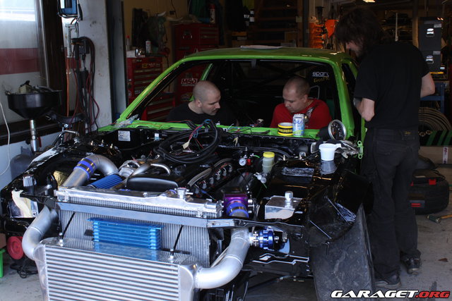

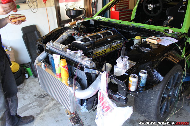

Tja!

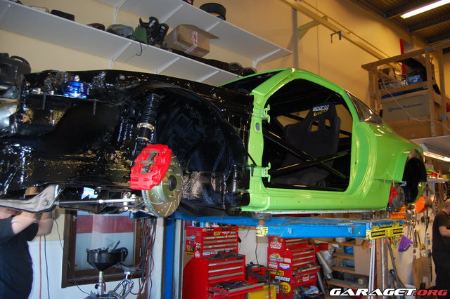

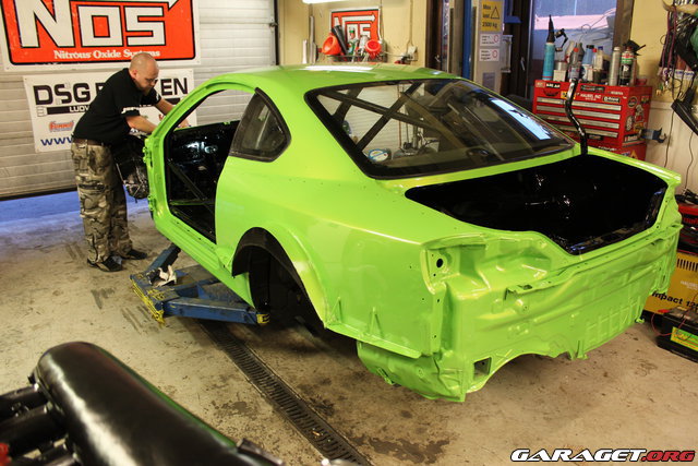

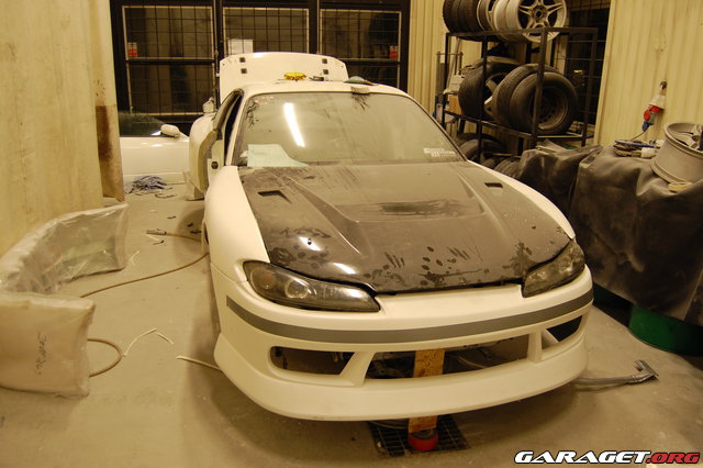

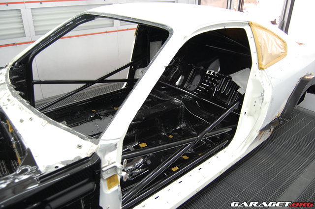

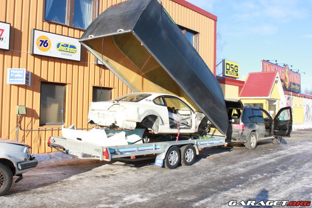

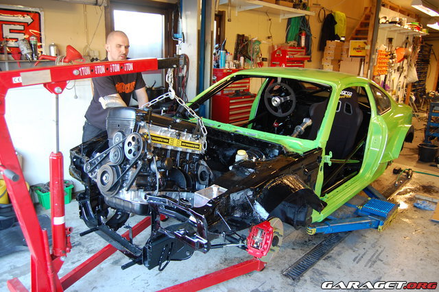

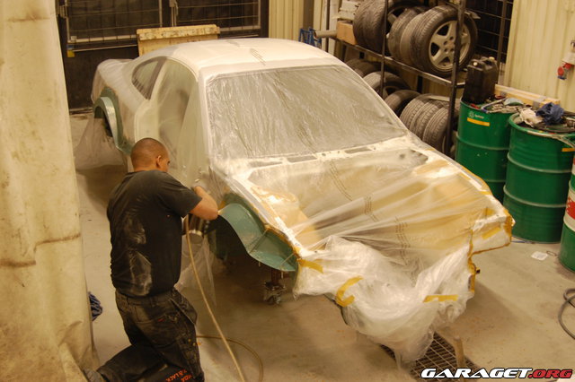

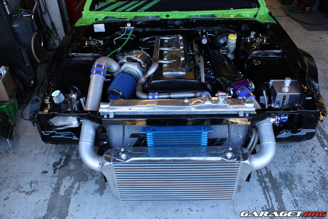

Imorrn får jag hämta nylackade karossen i Karlstad hos bästa j-spec!!!!! big_smile big_smile big_smile
Kommer att bli lite lätt stressigt dom kommande dagarna nu när vi ska bromsa bilen. Kommer bara vara prio på att få dit motor, drivlina, bränsle.. har inte tid med annat
kastar upp mera bilder från dom gångna veckorna. Som är väldigt många!

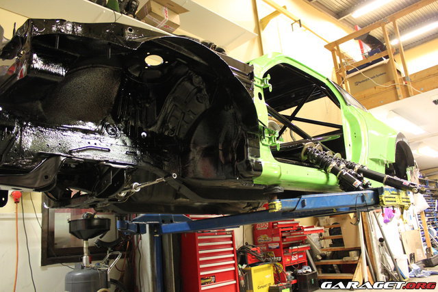

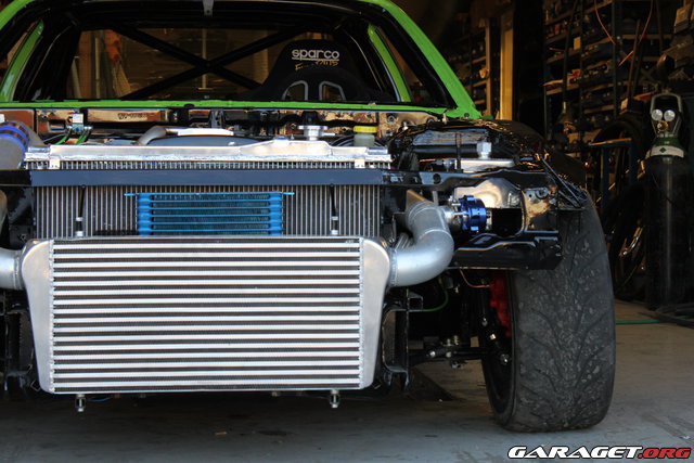

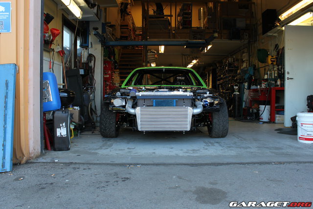

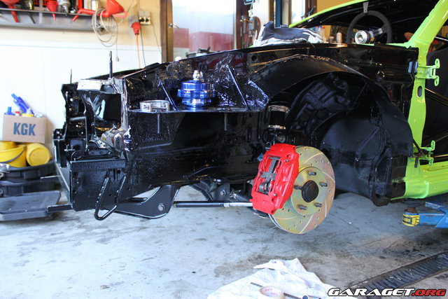

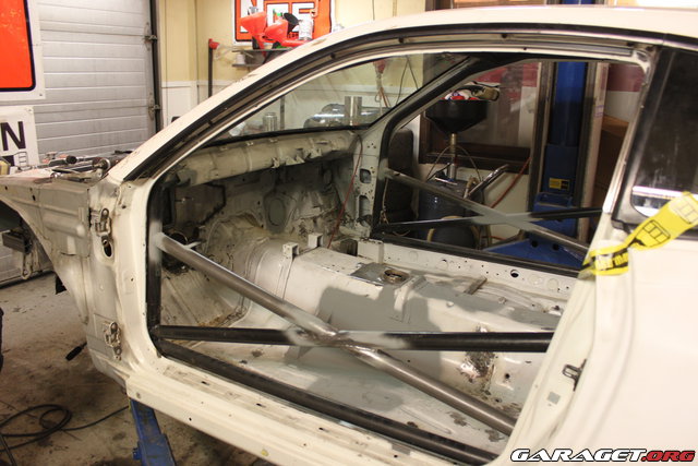

https://www1.garaget.org/gallery/images/159/158029/158029-6d2d696dea9328542bb2497f653744f1.jpg
Bilen kommer bli väldigt breeed!
https://www1.garaget.org/gallery/images/159/158029/158029-c22676cfabc7845273201e77d1c5f994.jpg
enkelt och bra,
https://www1.garaget.org/gallery/images/159/158029/158029-5c22c756d6061a63b71ca157f0dc1e64.jpg

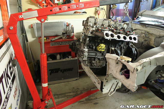

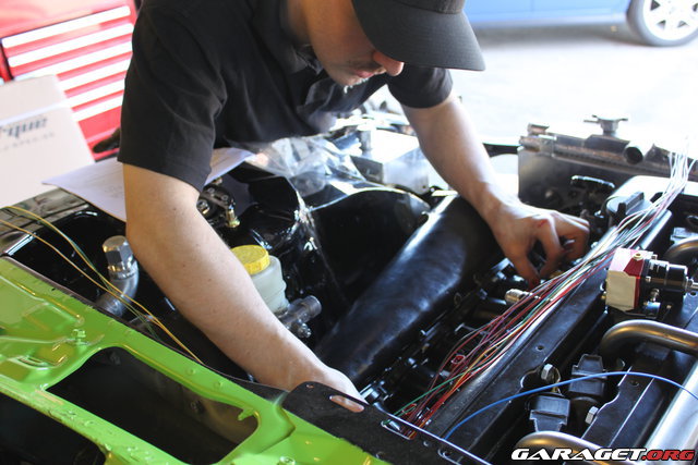

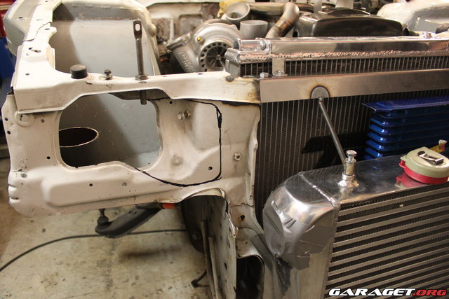

Oskar blir alltid impad av våran framfart i garaget smile och jag blir impad av att han blir impad smile
https://www1.garaget.org/gallery/images/159/158029/158029-8ad7a3dcfb6b1f3539c0c1f8b4f82e66.jpg

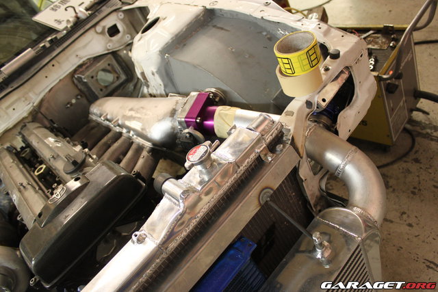

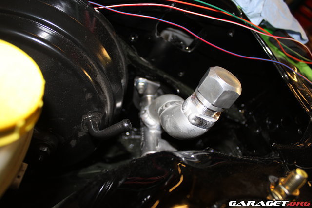

Det som ska kapas bort så tryckröret kommer fram,
https://www1.garaget.org/gallery/images/159/158029/158029-0b21f5a80e9e23910503a4f3b7d61837.jpg
Ja en bild från ovan på hur det blir,
https://www1.garaget.org/gallery/images/159/158029/158029-b706df0a25362354fccac4d0ac261fa4.jpg

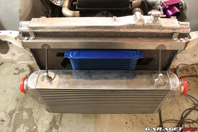

raka rör som man säger,
https://www1.garaget.org/gallery/images/159/158029/158029-27dbf8d70f4bef836930798d581241f4.jpg
Korta och fina rör, och så är det på det berömda håret att vi får dit lyktorna!
https://www1.garaget.org/gallery/images/159/158029/158029-d90995571112f80ce47b34d80f7f9094.jpg
https://www1.garaget.org/gallery/images/159/158029/158029-a3486614d46fc8b3f119652e22093294.jpg

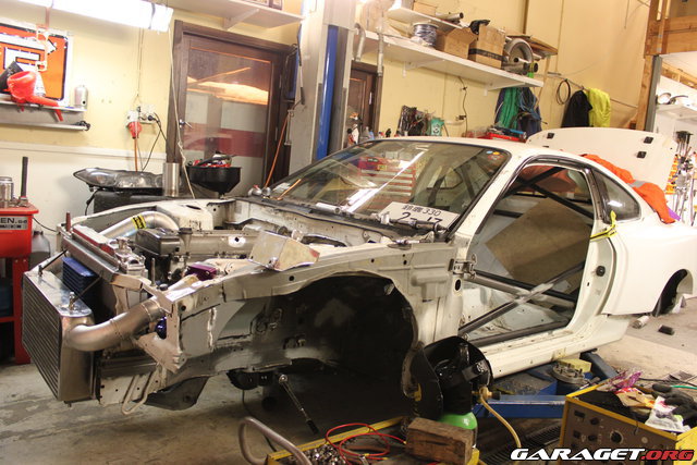

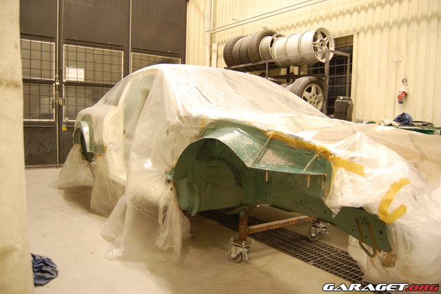

kvällen innan den försvann på lack
https://www1.garaget.org/gallery/images/159/158029/158029-9d76dba110db264de03e440471eb9604.jpg
Dp växer fram!
https://www1.garaget.org/gallery/images/159/158029/158029-0ed228ee94678fc6bfd341ababacea8a.jpg

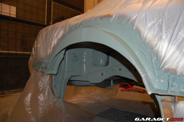

och där kör vi iväg den på lack, skönt med täckt kåpa!

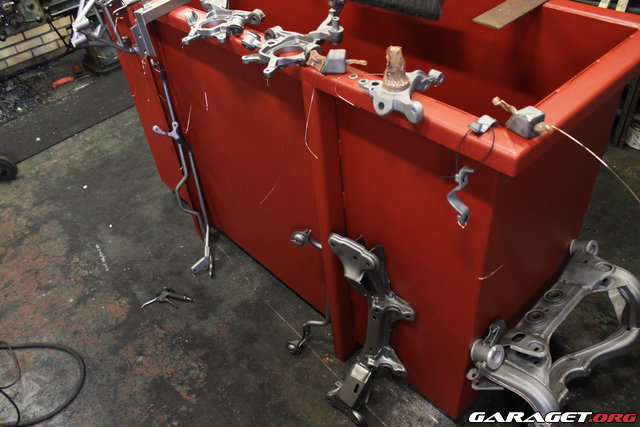

En sista bild på min bil innan jag sålde den :'(

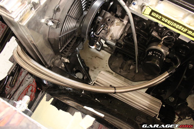

https://www1.garaget.org/gallery/images/159/158029/158029-57e22952ded33e7b1b4b03b7f048210e.jpg

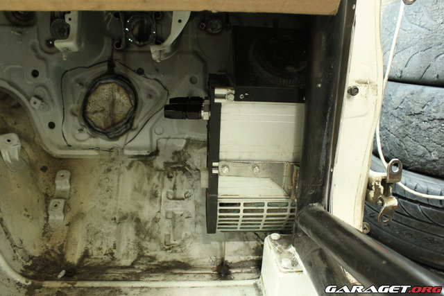

Föreståndaren! Slangkillen på dsg-butiken

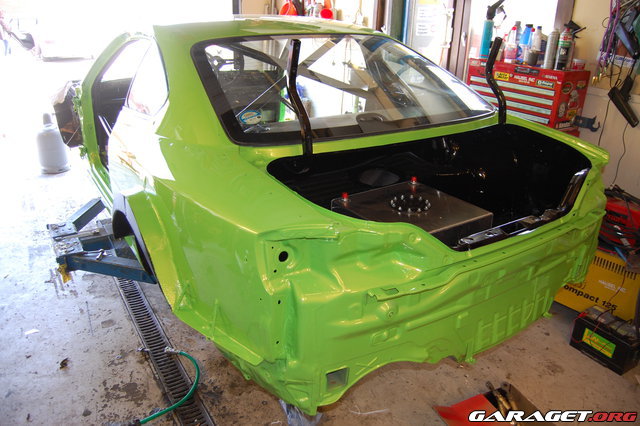

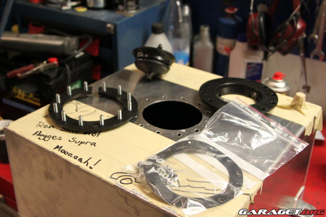

https://www1.garaget.org/gallery/images/159/158029/158029-83789aa78f441ea64621fe7376faf72e.jpg

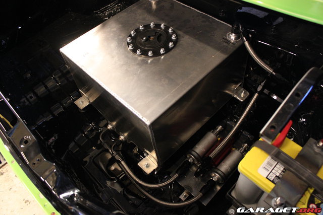

Plockar ihop tanken efter lite förstärkning
https://www1.garaget.org/gallery/images/159/158029/158029-9c2aa0e2f21ab81814ba068996fe12cc.jpg

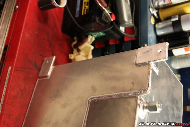

Svetsade på lite extra stöd,
https://www1.garaget.org/gallery/images/159/158029/158029-5b525ff1512be65c642594b08e79a6db.jpg

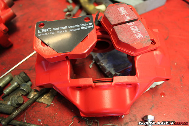

https://www1.garaget.org/gallery/images/159/158029/158029-f8d2d11736caa962ffeeca1cb01af0ea.jpg

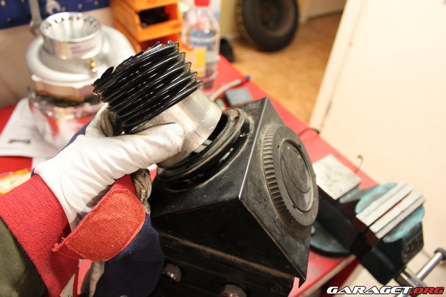

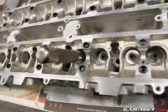

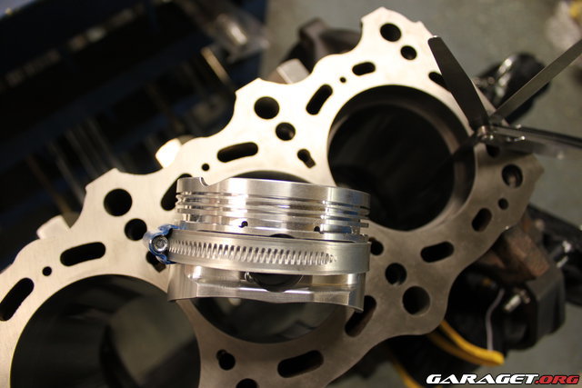

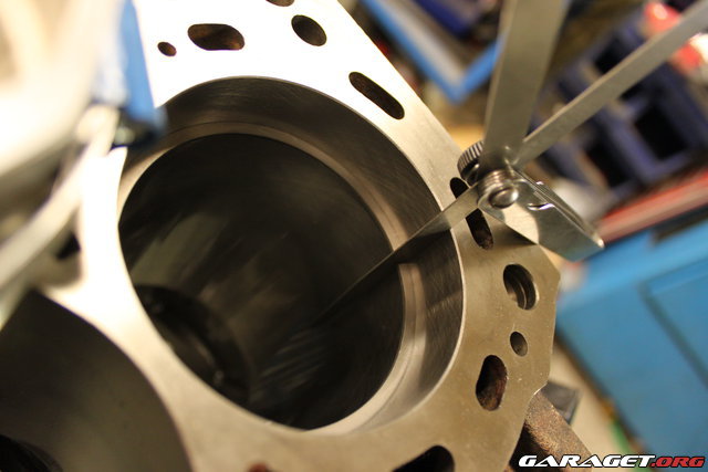

slipar in lite ringar
https://www1.garaget.org/gallery/images/159/158029/158029-0c03f5e7a1888c3338edc8bd0fd87f31.jpg
Slangklämma bara för att få ringen att stanna på samma höja hela tiden, eller i våg. vilket som
https://www1.garaget.org/gallery/images/159/158029/158029-dafdd556a8fe567f35d8c343b1763669.jpg
Satans maskeringsjobb!!
https://www1.garaget.org/gallery/images/159/158029/158029-9b7b8ae697eb872ec20132a2f3ed4f6e.jpg
blanda blanda blanda, och lyckades jag inte tappa sprutan i backen så munstycket gick sönder!
https://www1.garaget.org/gallery/images/159/158029/158029-4d1d00b795fe6d25b92c3e3b7d0d3a01.jpg
svart och bra!
https://www1.garaget.org/gallery/images/159/158029/158029-09c271e73f473b1e617fcd747d26c7fc.jpg

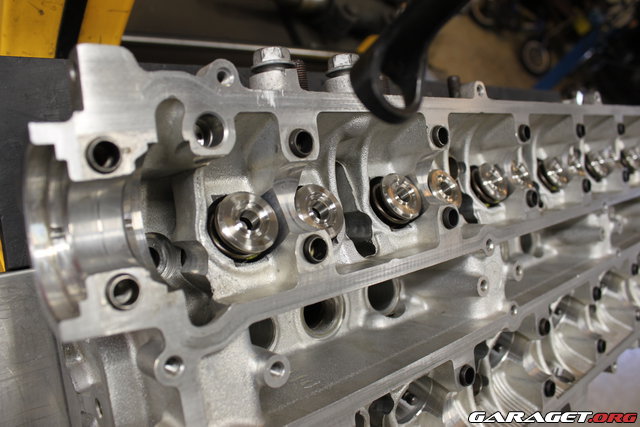

Nyrenoverad topp! vi bytte även styrningarna till ventilerna, dom var bra på gränsen.. dumt att snåla med såna saker när man ändå gör allt annat
https://www1.garaget.org/gallery/images/159/158029/158029-486f1e1bb33d309b5f452fcf833f55cd.jpg
litet fint verktyg att knacka ner ventiltätningarna med!
https://www1.garaget.org/gallery/images/159/158029/158029-70cb63341d026f8606e88b497607a3b5.jpg
Baaam!
https://www1.garaget.org/gallery/images/159/158029/158029-fef12911ed0890fcdb2176b029d2cf64.jpg

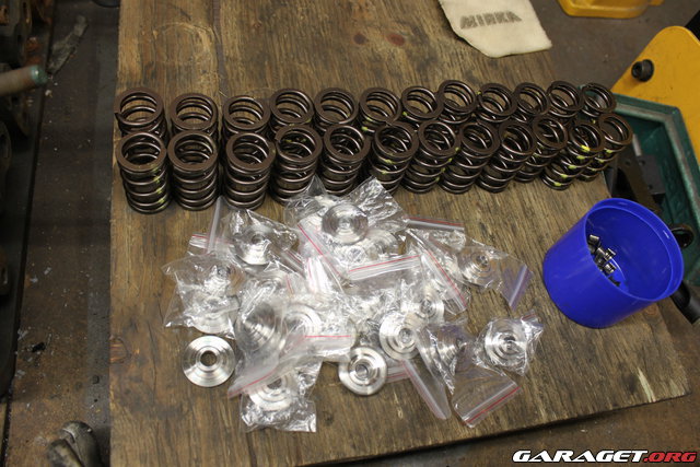

BC ventilfjädrar och titanretainers!
https://www1.garaget.org/gallery/images/159/158029/158029-dd5109966cf21c26c80398ebbaac6721.jpg

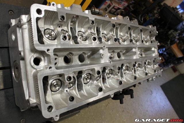

innan kaster sättningen,
https://www1.garaget.org/gallery/images/159/158029/158029-88091e9b0fc3bd9f20ad20ce4ad25b3b.jpg
toppen klar!
https://www1.garaget.org/gallery/images/159/158029/158029-7f454685e4c372cf421cf2e8dbd5a0a4.jpg

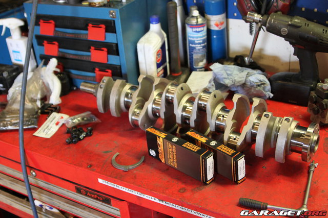

här har det kommit tillbaka från balansering,
https://www1.garaget.org/gallery/images/159/158029/158029-8a3501deb0007199cf2e21bfacf5cb3f.jpg
Tilton koppling från ppf!
https://www1.garaget.org/gallery/images/159/158029/158029-5033fd265b7ae5a86831b2fd6ba75fc9.jpg
23kg mot original på 28kg!
https://www1.garaget.org/gallery/images/159/158029/158029-823d12b5d2f581680f85cec85863ff74.jpg
Åå det är så vackert att få montera ihop detta!
https://www1.garaget.org/gallery/images/159/158029/158029-23c8058d88c08b5a1bb3e4139d2dd48c.jpg
mätte in veven, gick fint också!
https://www1.garaget.org/gallery/images/159/158029/158029-5992390b2642fa011a20c027ba20357d.jpg
givetvis arp-bult!
https://www1.garaget.org/gallery/images/159/158029/158029-dd5034d0c40d264807b8f6c44c4b0439.jpg
botten delen klar, passade på att limma topppackningen efter lite råd från ppf. vart en orginal packnig
https://www1.garaget.org/gallery/images/159/158029/158029-e87cbdb350ebb101ab064a899479897e.jpg
Toppen dras med arp L19 bult big_smile Blir så jäkla grym motor!
https://www1.garaget.org/gallery/images/159/158029/158029-8af5d9e5cfc5abbed248fb9606807224.jpg
https://www1.garaget.org/gallery/images/159/158029/158029-ec49df9655f88a317007cb9cd42309b6.jpg
Klart!
https://www1.garaget.org/gallery/images/159/158029/158029-d0f3b6db58b94d39d33f6e1efdf8f8db.jpg
Knackade i ett nytt lager i veven till växellådan, och sen är det inte dom bultarna jag ska använda smile
https://www1.garaget.org/gallery/images/159/158029/158029-da6907f678c50829c986a0d45773cbfc.jpg
Mätte in nya urtramplagret, skulle vara 3mm spel mot kopplingen, får den delen imorrn. då kommer det bilder på den
https://www1.garaget.org/gallery/images/159/158029/158029-dafdb1920957faf5fc8e1330b2100f90.jpg

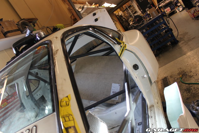

Nu går det i ett i garaget! Vi var och hämtade karossen hos j-spec i fredags, och vilket jobb grabbarna har gjort med lacken! Galen finish på allt. Men Widebody kittet kommer lite senare då det var prio att bromsa bilen nästa tisdag, den 17.. så jag har i princip bott i garaget sen i fredag... till och med tagit ledigt från jobbet denna vecka bara för att klara av bromsningen. vilken glöd va!?
Men vi var ett gäng på 4st som jobbade på hela lörd och sön och det vart en hel del gjort, stort tack till calle, pipen och martin för hjälpen!
Bara för att det ska komma i rätt ordning så kommer det lite bilder från lackjobbet nu och bilder på hur det ser ut nu snart tongue
https://www1.garaget.org/gallery/images/159/158029/158029-ac13a33a86633bcb098fe4a23f32fabc.jpg

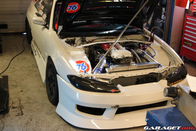

Jaaaadåå! bilen är bromsad, 800wmn 620whp
Har aldrig varit så här sliten tidigare.. Nio dagar att bygga ihop bilen efter lack inför bromsningen, med mycket nytillverkning, slang, behållare, el, etc etc,  vissa göra om göra rätt saker. Men den stod färdig dagen innan också smile
Plus att var på Gatebil våler hela helgen, dock utan bil men det kan vara nog så jobbigt!
Tackar bröderna skogsby för en gymhelg!!
Gick inte smidigt när den skulle bromsas häller, jag lyckades inte starta den hemma utan fick starta den hos ppf för första gången.. Ganska nervös kan man säga att jag var! Vad skulle funka och inte? läckage på vätskor? uff,,
Det skulle visa sig att 2spridare var döda när vi skulle starta den, vilken tur att det satt sidmatade spridare som är så enkla att få tag på! Not!,, så vi fick köpa ny rail och 1000cc bosch spridare av ppf! smidigt iaf!  Och så ville inte 3-4 tändspolar vara med under belastning,, det hade också ppf! smile men efter en hel dag av strul så stannade effekten på 800wmn&620whp och 1,5-1,2 i ladd, fanns mer att hämta men tiden räckte inte till. Men  det kommer funka alldeles fin fint till vårat syfte!

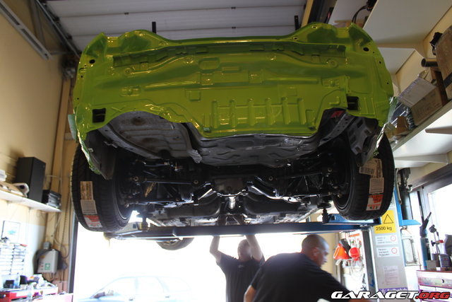

Nu lite bilder från monteringen av karossen! big_smile
https://www1.garaget.org/gallery/images/159/158029/158029-eb1e13baf460242b7516a690c57eb7a8.jpg

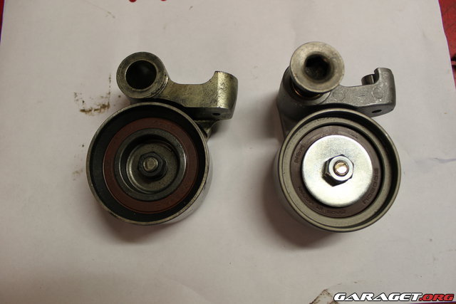

När jag skulle montera spännaren till till kamremmen så var det väl gängpaj deluxe i ena hålet!!
M8 var det men jag borrade upp och gängade m10 ist! fint skit!
https://www1.garaget.org/gallery/images/159/158029/158029-f50d6732f2fb539b45b1b36530c3e288.jpg

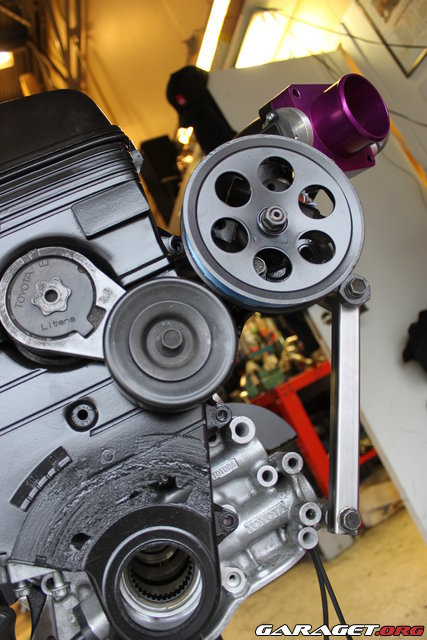

Kunde inte låta bli att svetsa dit en AN-koppling på servopumpen smile
https://www1.garaget.org/gallery/images/159/158029/158029-dfdb575414577ac825e9e50183e44e00.jpg

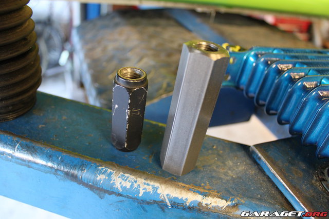

Då det fattades en m10 1,25 så tänkte jag att jag gör en egen då, tig'a dit en bit jag hade från en kort bult...FAIL! gick av på en gång!
https://www1.garaget.org/gallery/images/159/158029/158029-23be023a332292fa703d3b065f5da03e.jpg
Pipen gör nåt som vanligt!
https://www1.garaget.org/gallery/images/159/158029/158029-aa6e8583862875d47dc5c739b4577d2c.jpg
fick svetsa fast en dump!
https://www1.garaget.org/gallery/images/159/158029/158029-88bd6f3de7103bbc5a0dd51a378d5c5d.jpg

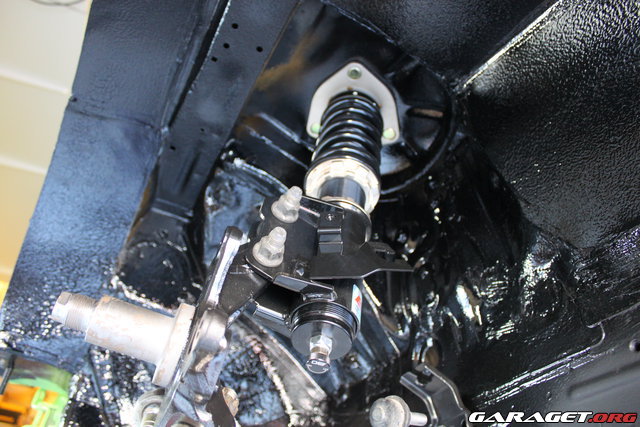

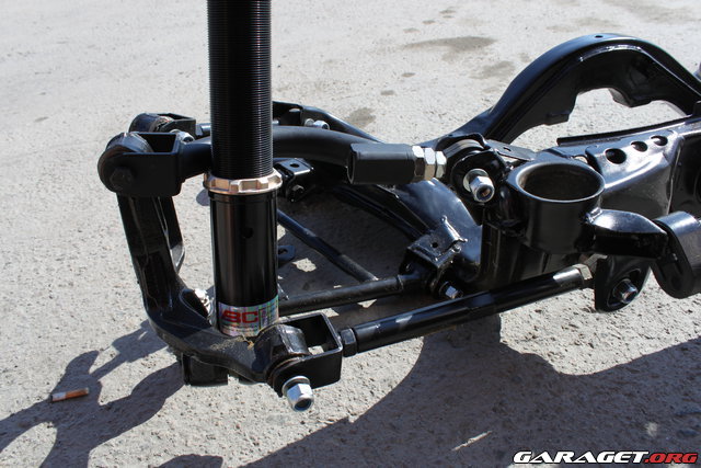

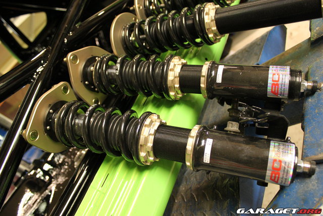

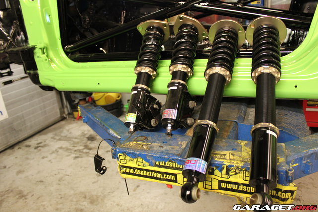

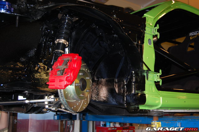

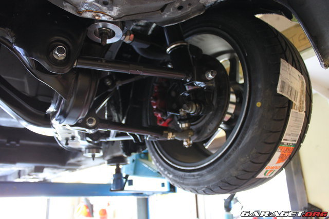

Nya BC coilovers fån j-spec! ska bil kul att pröva dessa!
https://www1.garaget.org/gallery/images/159/158029/158029-967870da42e394b8dd62c4d2ef6fc6ce.jpg
Justering på undersidan,
https://www1.garaget.org/gallery/images/159/158029/158029-553e07e1312c13c5a0deb8e26bd59d46.jpg
Fyfan! Och denna bilen från j-spec ska jag sladda skiten ur!! På tok för fin för det!!
https://www1.garaget.org/gallery/images/159/158029/158029-19f513f020a75af9370aa68ffb614c87.jpg
Carl från j-spec är med och hjälpen till att monterar ihop bilen!
https://www1.garaget.org/gallery/images/159/158029/158029-9cdb7cdc93cb59243c2731651e23ca9f.jpg
Bara fina stag från j-spec! och deras tourqe sortiment!
https://www1.garaget.org/gallery/images/159/158029/158029-d3a9842ccc080ad25c3e193ad4ac1efb.jpg
Mumma!

Även bromsarna får sig en överblick!
https://www1.garaget.org/gallery/images/159/158029/158029-6fbd28d63603f1433e82e76dade86e0c.jpg

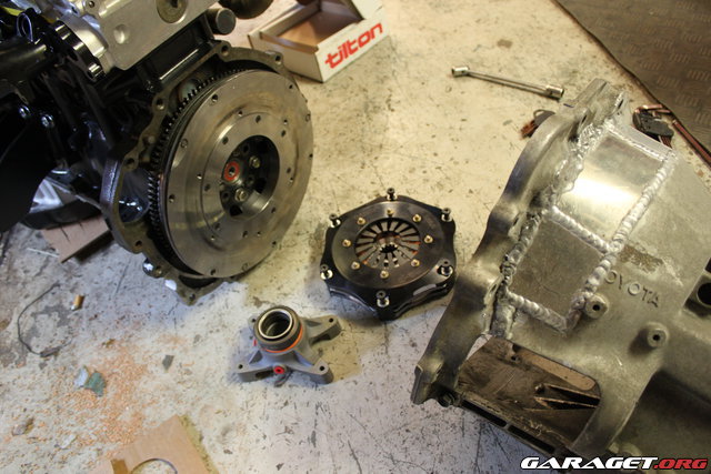

Mitt arsle! Och så monterar jag kopplingen,
https://www1.garaget.org/gallery/images/159/158029/158029-ea76f6eb8148df10a2665741d037812b.jpg

urtramplagert
https://www1.garaget.org/gallery/images/159/158029/158029-83e2972ae3cd18f2b1917e7126366033.jpg

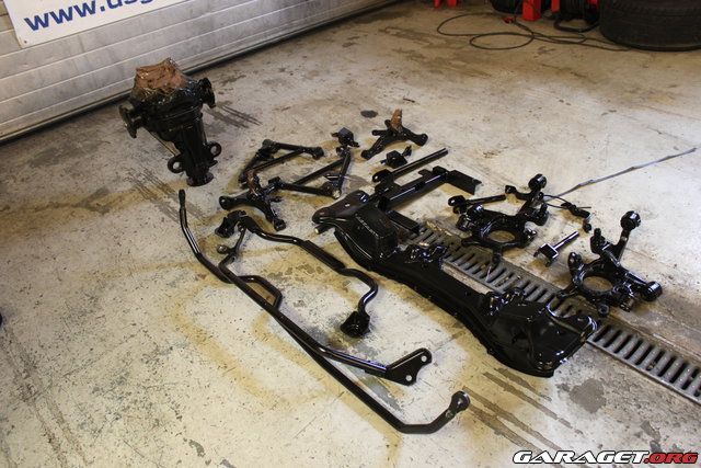

Skitnöjd och inte alls sliten,,
https://www1.garaget.org/gallery/images/159/158029/158029-3bf06165436b2c92b305438b1a0b2adc.jpg
blir så bra,

Laddar för att fösa i motorn i skrovet!
https://www1.garaget.org/gallery/images/159/158029/158029-854a1e03c7c3b8ff40f0d5cb87ce3a9e.jpg
Nya detaljer till styrningen
https://www1.garaget.org/gallery/images/159/158029/158029-b2e474640fdc4fbfc20adc01afdc1fbe.jpg
Jag äger på att svetsa numera!! wink
https://www1.garaget.org/gallery/images/159/158029/158029-e4ba6f3a2b826660df6cb8f0567b4825.jpg
https://www1.garaget.org/gallery/images/159/158029/158029-4c9a7818fe7a122d02a69958c5e29b13.jpg

Sen skulle man börja dra elen! haha, jo tjena! Fick köra på den gamla visan, den gubben går till den gubben! och hoppas på det bästa big_smile

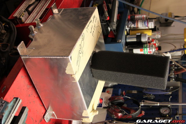

Har man den coolaste kopplings behållaren??! det är copyR på denna!
https://www1.garaget.org/gallery/images/159/158029/158029-e68bcc20f8406af55d23965a21bf148c.jpg

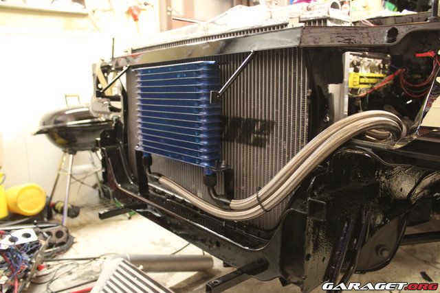

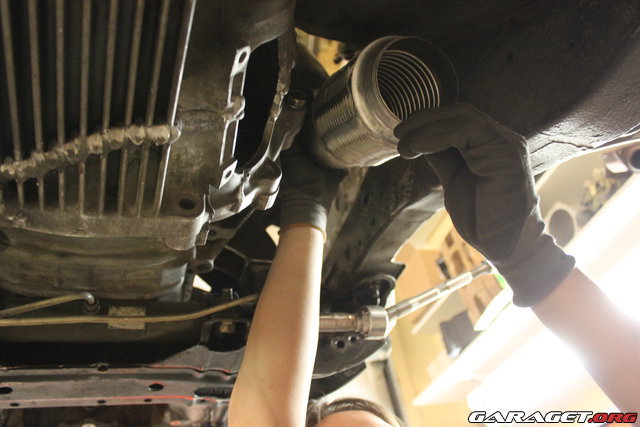

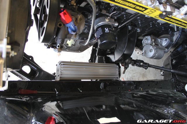

Denna lilla alutub är en kylare till automat låda till jänkare, men vi använder den till servon ist smile
https://www1.garaget.org/gallery/images/159/158029/158029-9cd558c68d6fbde1027f2ccabdae2687.jpg
David försöker skrämma mig! big_smile
https://www1.garaget.org/gallery/images/159/158029/158029-5f421a78a74321106c18d4cee45d7b09.jpg

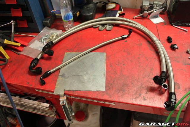

Gör slang till kopplingen, använder stålombunden slang från j-spec och deras HEL sortiment! många olika färger att tillgå!
https://www1.garaget.org/gallery/images/159/158029/158029-425727adcdc3d7468ad590da15bc9b95.jpg
så smutt och fint!
https://www1.garaget.org/gallery/images/159/158029/158029-6a5a318d27c27eefd9eeb5ec3fda78c1.jpg
slang till oljekylaren och returen från fueltailen till regulatorn
https://www1.garaget.org/gallery/images/159/158029/158029-d64ab1c577e65f3f4717991f5ddb044b.jpg
slangen
https://www1.garaget.org/gallery/images/159/158029/158029-f718d626ef717407fb44cb5eb4a47962.jpg
slangen igen
https://www1.garaget.org/gallery/images/159/158029/158029-599794f5434d68428dc080e80df91784.jpg

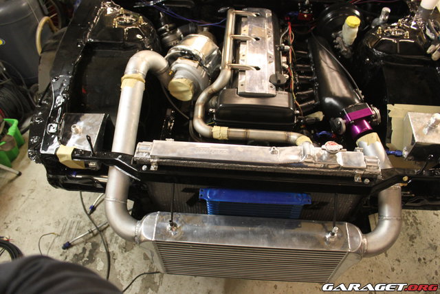

Så här ser det ut när det är klart! Clean!!
https://www1.garaget.org/gallery/images/159/158029/158029-1c2b3208f5a4cb879c2bbb93731fad86.jpg
https://www1.garaget.org/gallery/images/159/158029/158029-d0c797a4832120b5b0bc67ffa16be60d.jpg
https://www1.garaget.org/gallery/images/159/158029/158029-9cd7c5b1b6c1d1b7f533d5a875bd703f.jpg
FeTT!!
https://www1.garaget.org/gallery/images/159/158029/158029-457e67e2877d07f9abb13b3caddb710d.jpg
https://www1.garaget.org/gallery/images/159/158029/158029-54970fcb27e2af4d7e75d2ebc3d54808.jpg
https://www1.garaget.org/gallery/images/159/158029/158029-c86aeacaa74d1dc71eb58070abe9697b.jpg
https://www1.garaget.org/gallery/images/159/158029/158029-0a6871a66af48ff180841701b053e1c4.jpg
https://www1.garaget.org/gallery/images/159/158029/158029-c9349857060c37b32fa7204ce71430ef.jpg
https://www1.garaget.org/gallery/images/159/158029/158029-ee59981c736c721bd5526dfdd3168690.jpg
