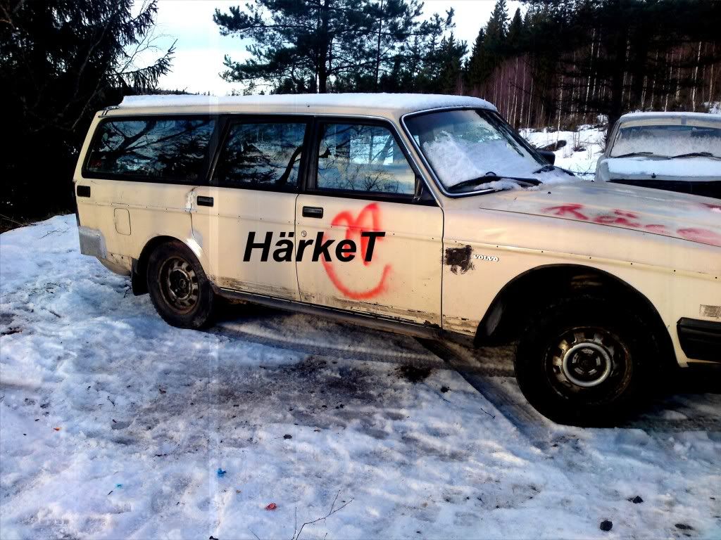

innan jag börjat
http://i1219.photobucket.com/albums/dd435/Daniel_Garsten/DSC00068-Kopia.jpg

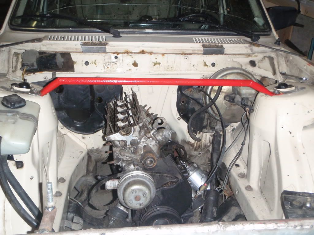

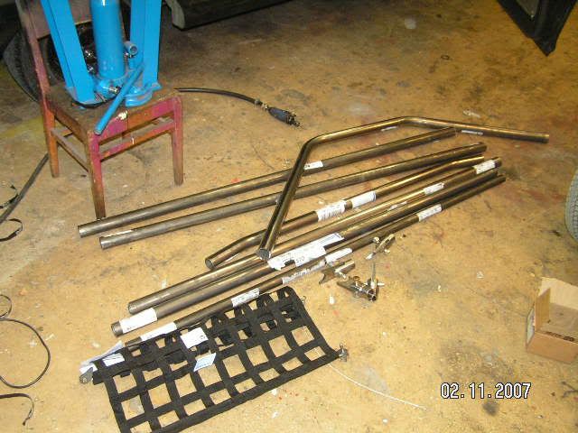

byggt fronten!
http://i1219.photobucket.com/albums/dd435/Daniel_Garsten/P5010815.jpg
http://i1219.photobucket.com/albums/dd435/Daniel_Garsten/P4130805.jpg
stag till fjäderben smile

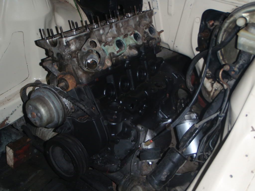

Motorn
http://i1219.photobucket.com/albums/dd435/Daniel_Garsten/P5010812.jpg
Blir en motor med starkare vev. h-profil. 531 topp planad portad stora ventiler och måne 7 kan smile lättat svänghjul!

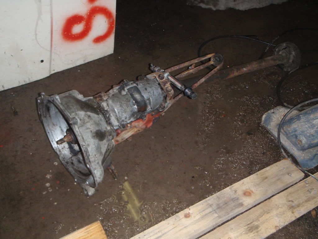

lådan som ska i, 4vxlad m45
http://i1219.photobucket.com/albums/dd435/Daniel_Garsten/P5010811.jpg

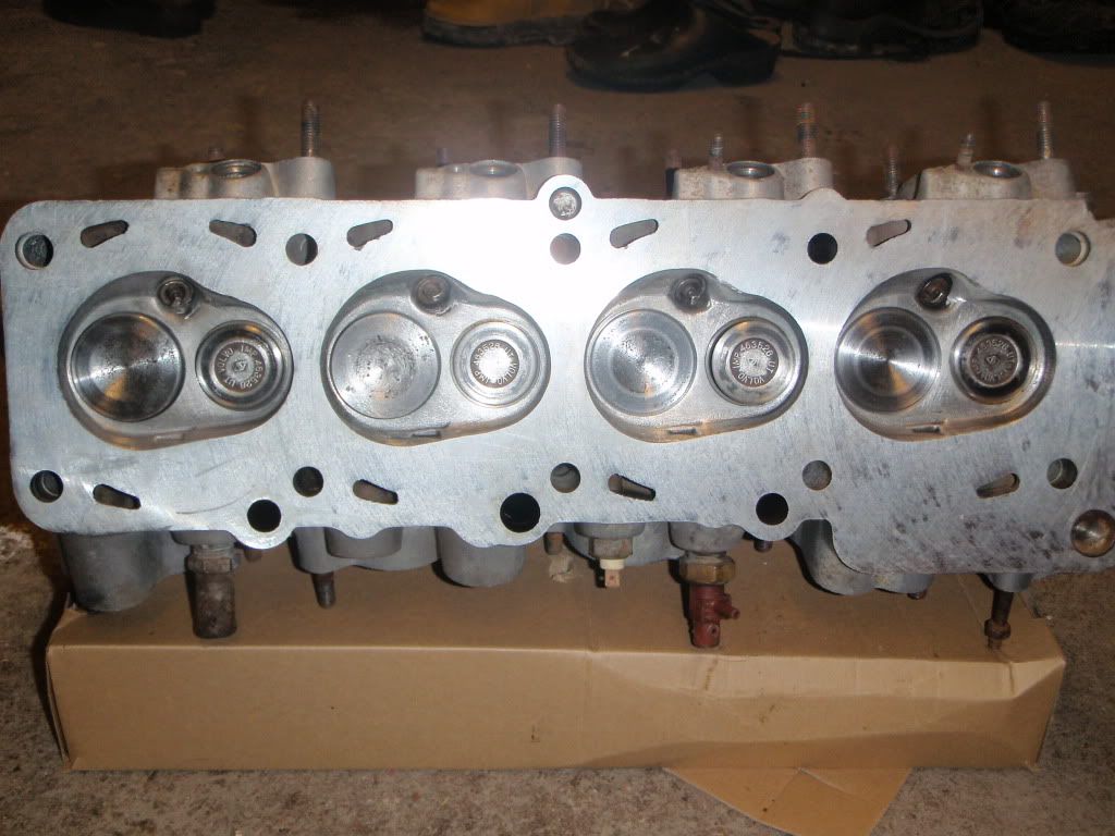

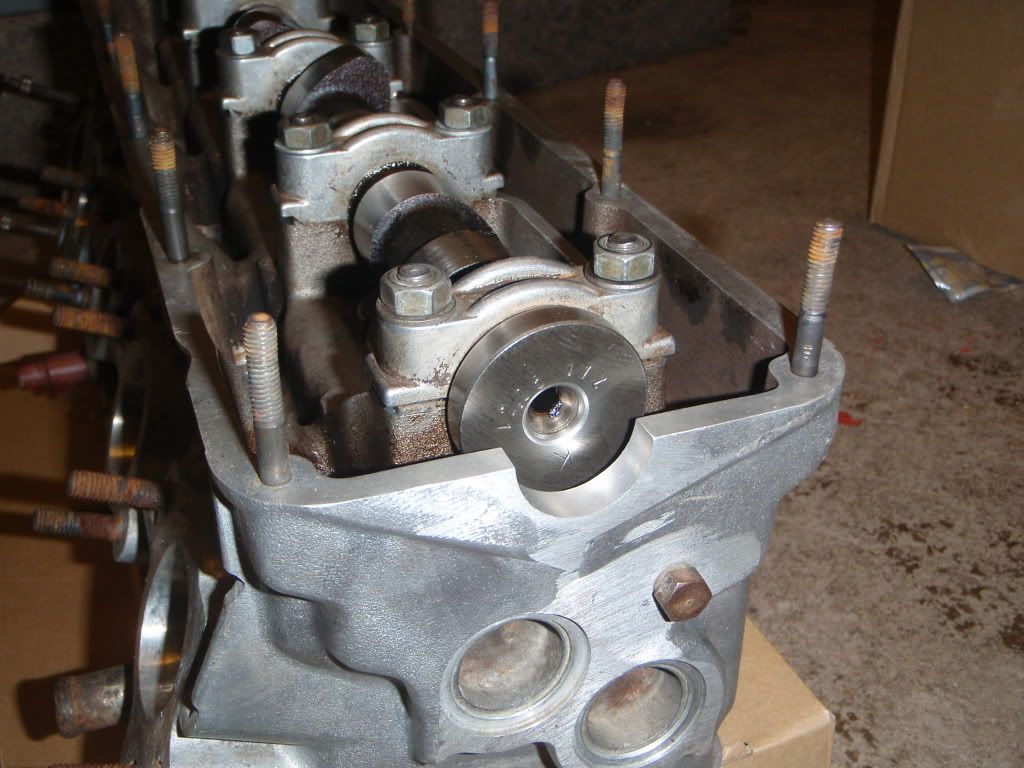

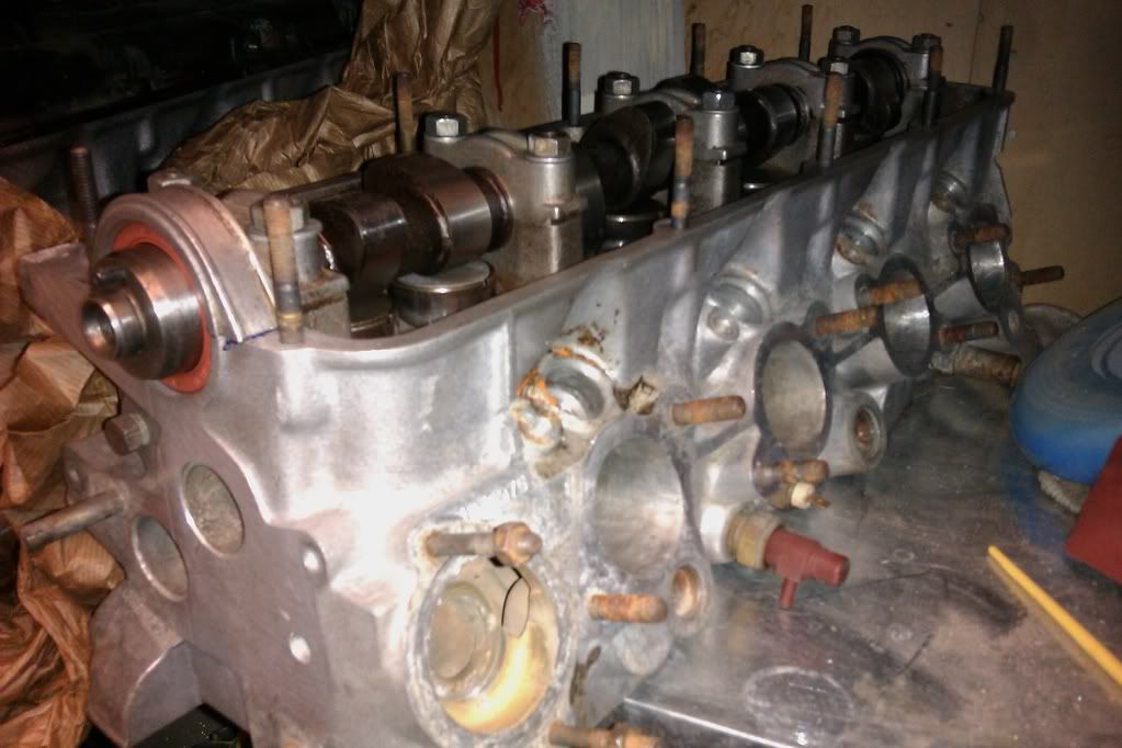

405 toppen
http://i1219.photobucket.com/albums/dd435/Daniel_Garsten/P5010821.jpg
http://i1219.photobucket.com/albums/dd435/Daniel_Garsten/P5010822.jpg
http://i1219.photobucket.com/albums/dd435/Daniel_Garsten/P5010824.jpg

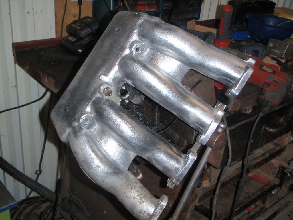

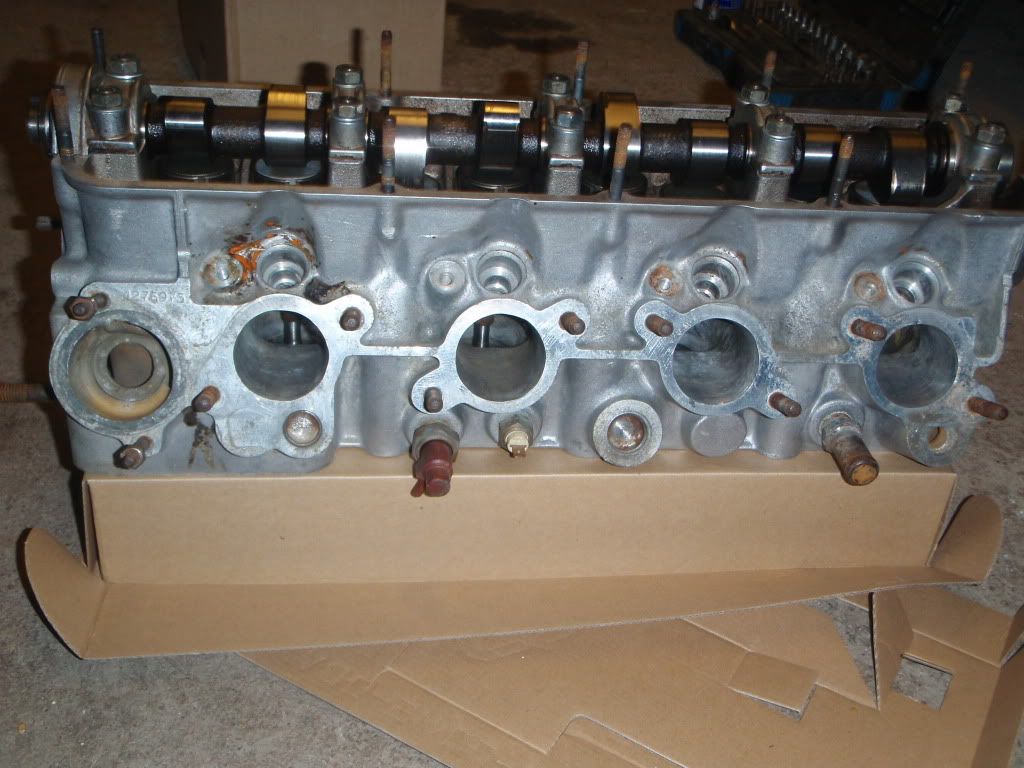

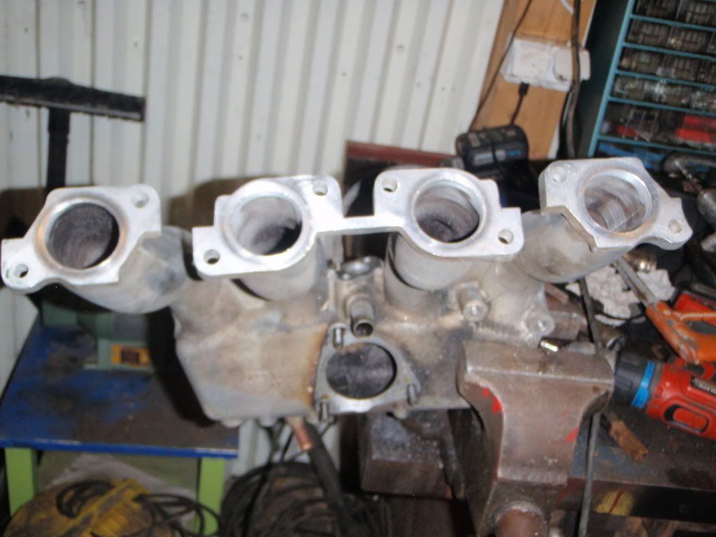

portning av insprut
http://i1219.photobucket.com/albums/dd435/Daniel_Garsten/P5020008.jpg
polera mpste man smile

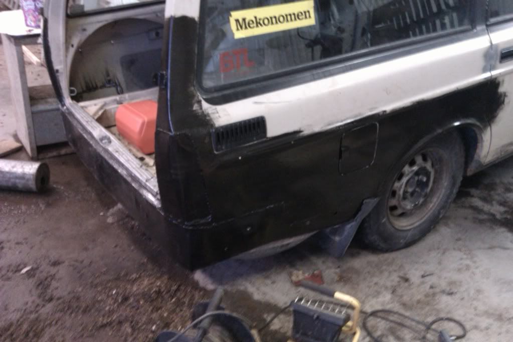

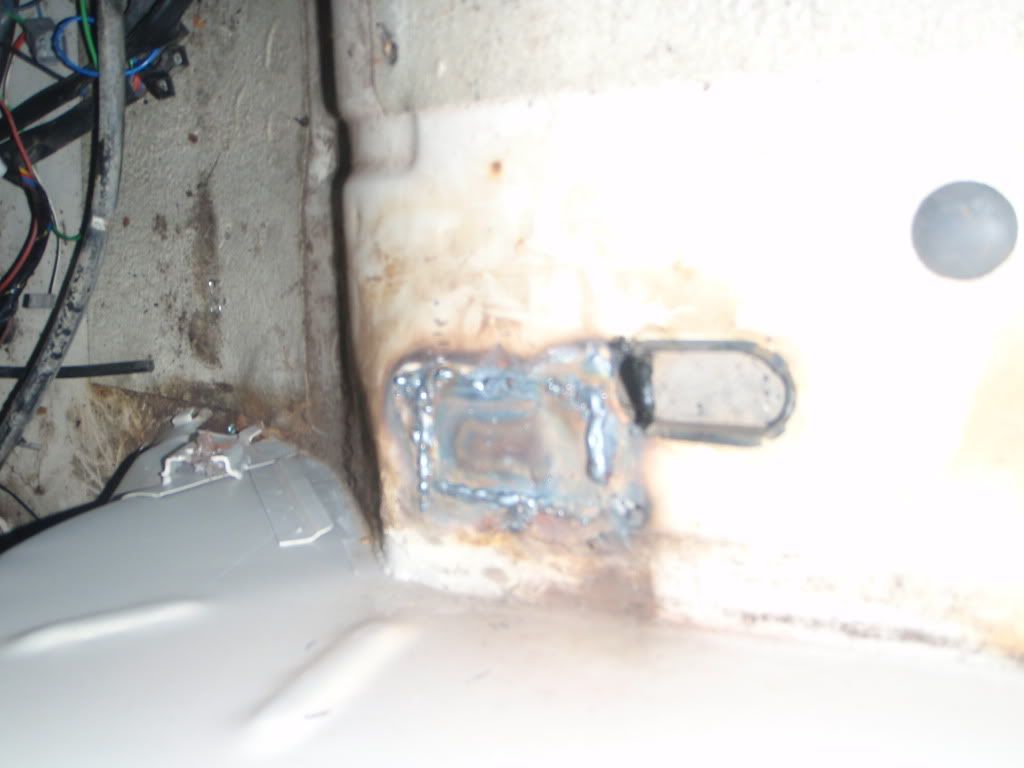

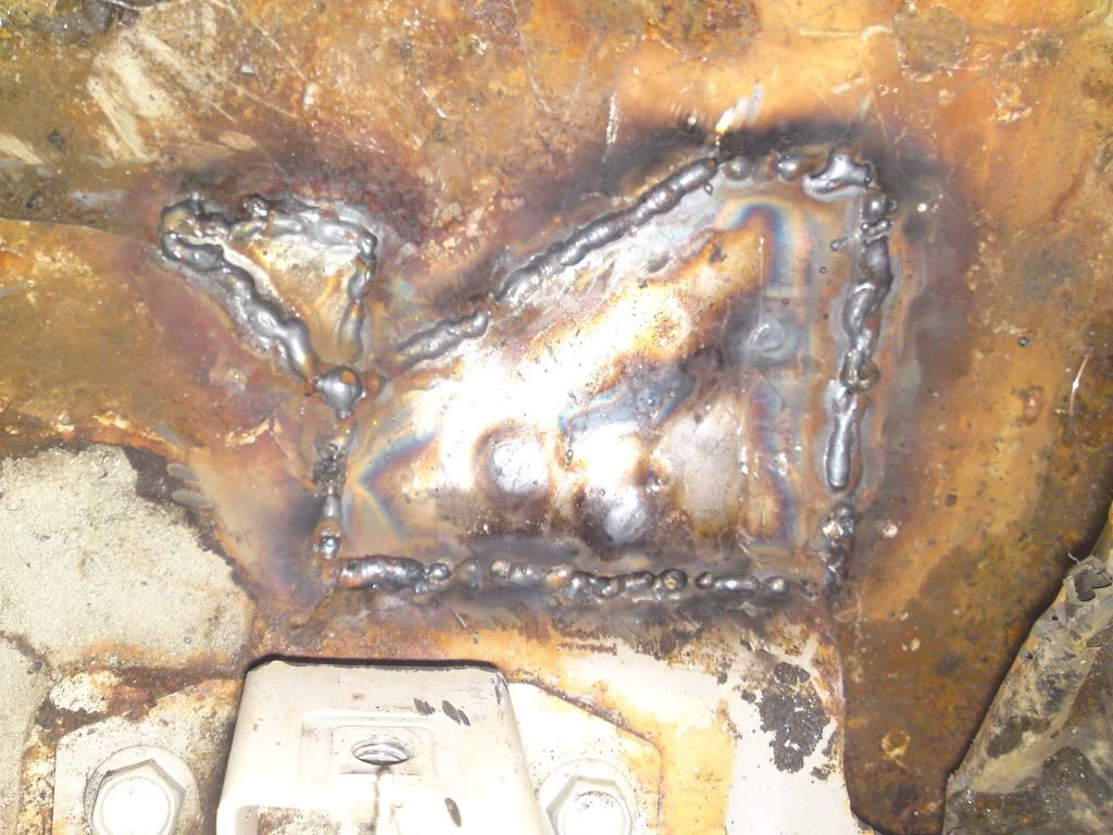

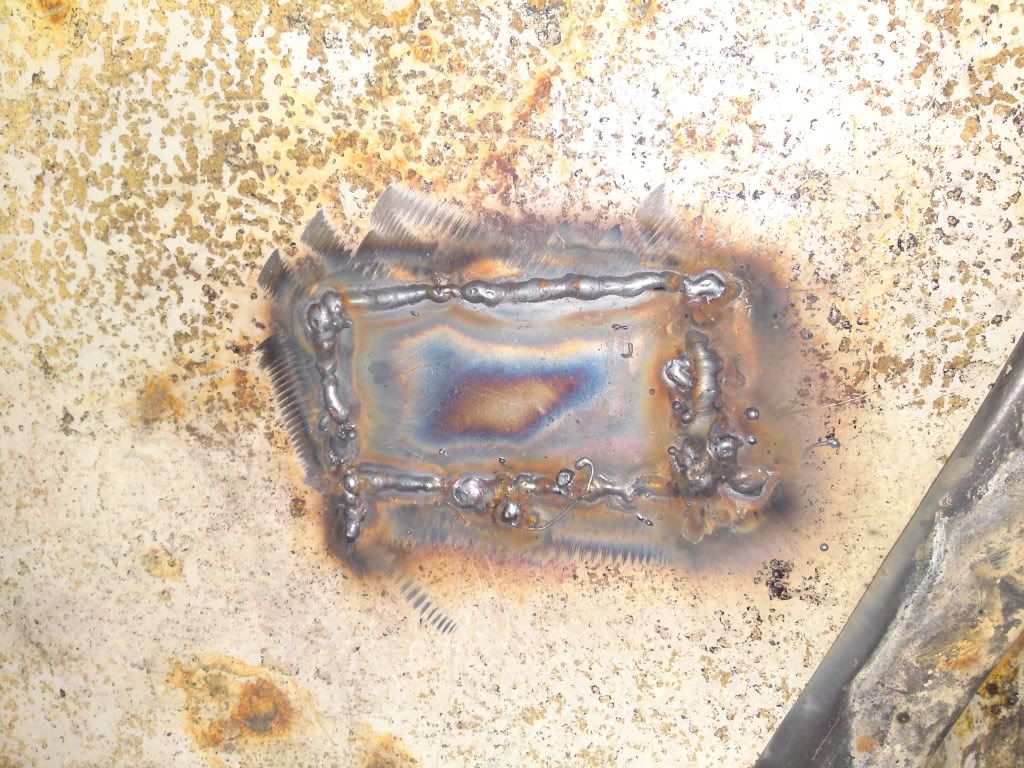

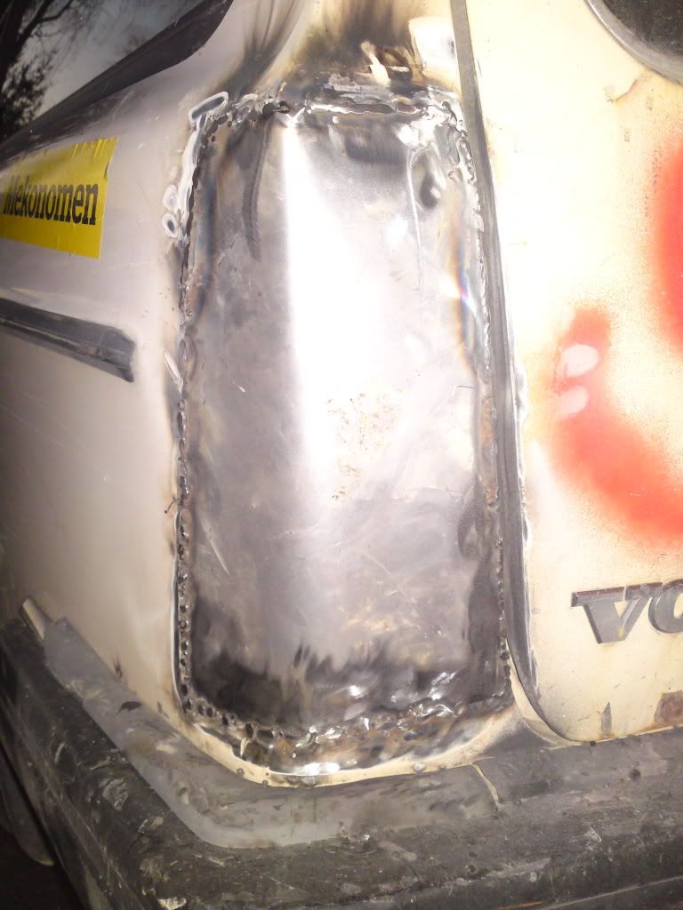

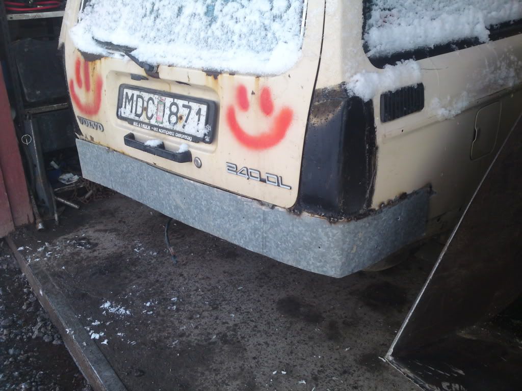

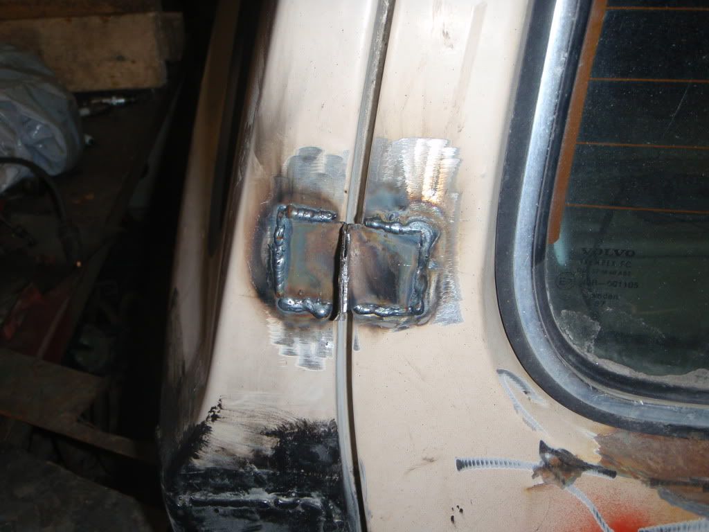

Lagade lite mer rost !
http://i1219.photobucket.com/albums/dd435/Daniel_Garsten/DSC00065.jpg
http://i1219.photobucket.com/albums/dd435/Daniel_Garsten/DSC00064.jpg
http://i1219.photobucket.com/albums/dd435/Daniel_Garsten/DSC00063.jpg

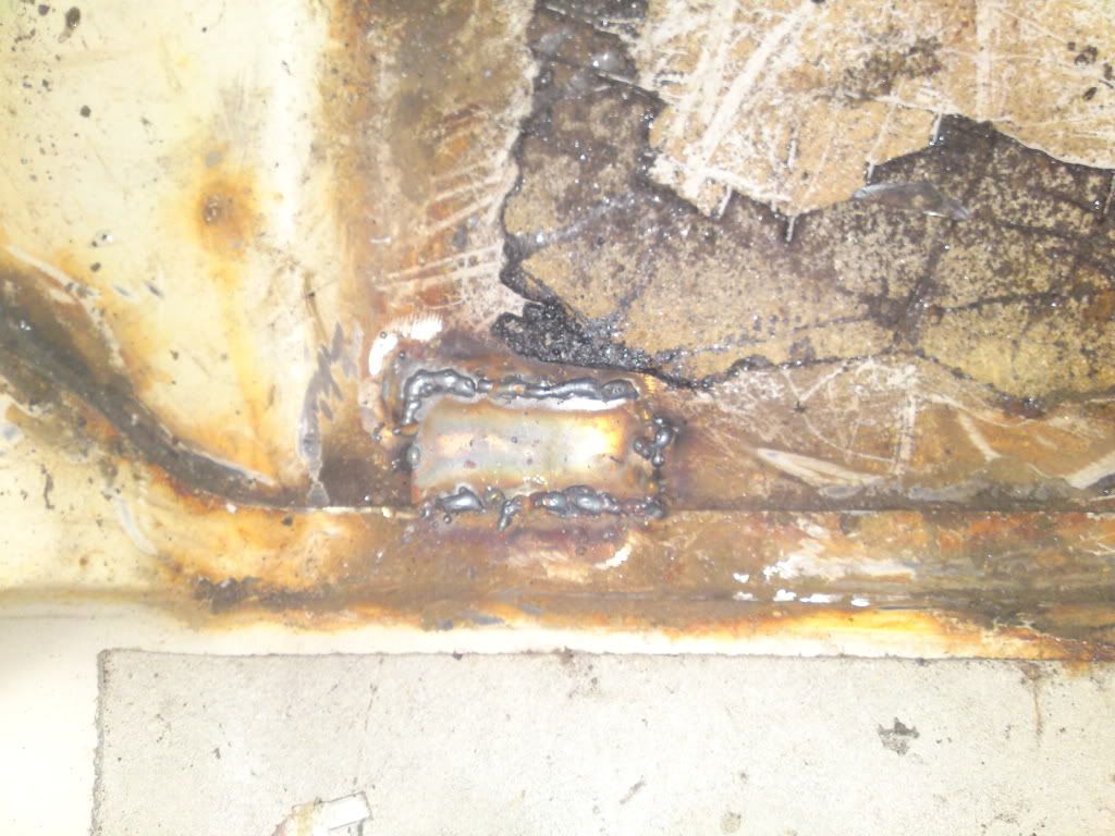

lappa igen här med
http://i1219.photobucket.com/albums/dd435/Daniel_Garsten/DSC00049.jpg

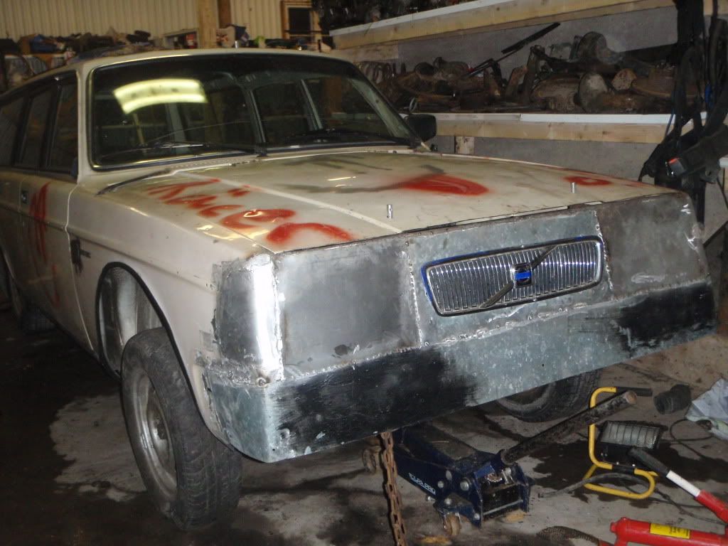

Kofångarn!
http://i1219.photobucket.com/albums/dd435/Daniel_Garsten/DSC00057.jpg

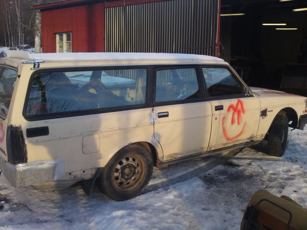

överblick!
http://i1219.photobucket.com/albums/dd435/Daniel_Garsten/DSC00066.jpg

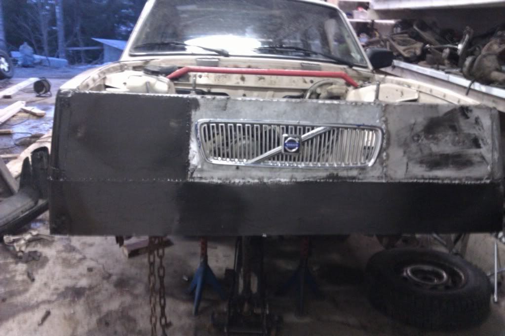

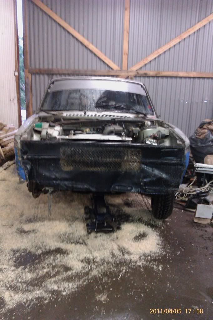

börjat måla lite smile
http://i1219.photobucket.com/albums/dd435/Daniel_Garsten/IMAG0023.jpg
http://i1219.photobucket.com/albums/dd435/Daniel_Garsten/IMAG0021.jpg
bara jag som gillar v70grillen ? smile
http://i1219.photobucket.com/albums/dd435/Daniel_Garsten/IMAG0022.jpg

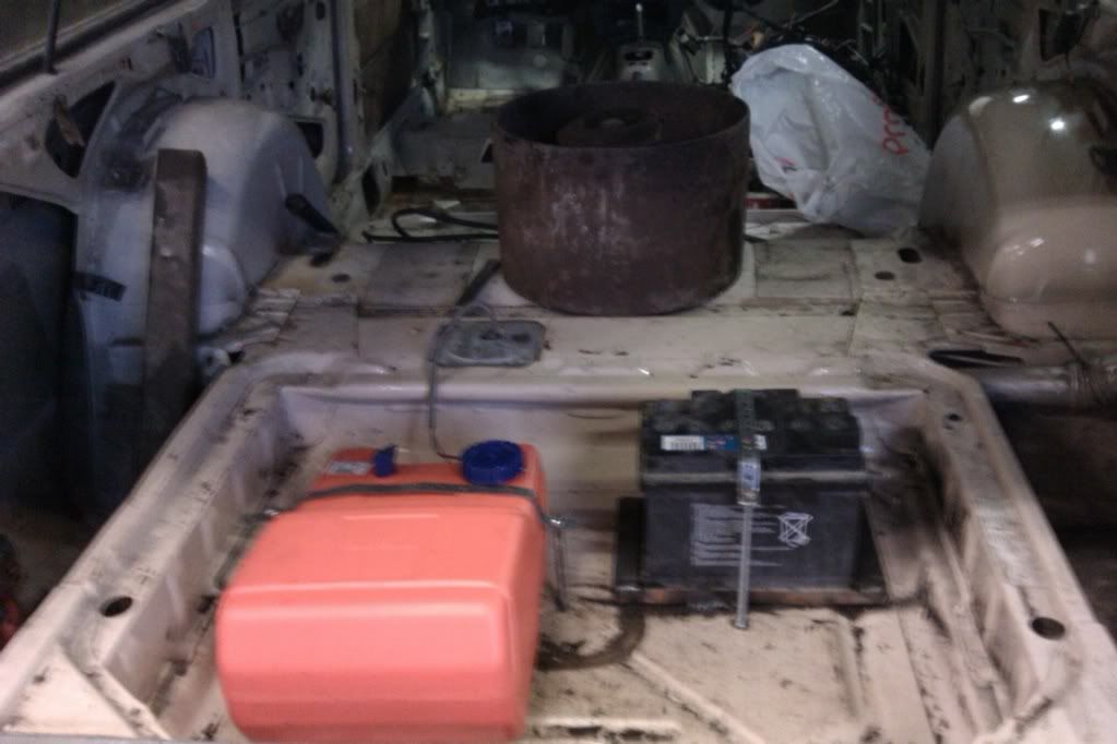

även satt fast tank o batteri!
http://i1219.photobucket.com/albums/dd435/Daniel_Garsten/IMAG0020.jpg
1 574 Inlägg
1 april 2011
Va ska du sätta fast tanken mer i? såg klent ut med endast ett band och så långtfram
KHRacing
1 april 2011
batteriet måste väl sitta minst 20cm bort från tanken enligtreglerna ?
KHRacing
1 april 2011
går ju inte att sätta tanken längre bak liksom .. detta är ju varningstriangelsluckan längst bak.

1 april 2011
ja men det är cirka 18 cm. tror det går igenom annars får jag flytta på den smile
114 Inlägg
1 april 2011
tanken sitter kan ja lova wink ska på med ett till band över bakdelen, men hade inte hunnit det när jag tog kortet roll
1 574 Inlägg
1 april 2011
KHRacing skrev:
Jag syftade på att bandet som håller i tanken satt så långt fram.
Och va ja vet så är de inte nå 20cm som de ska va emellan, bara att de ska va 10cm emellan slang och kablar typ..
Sen går de ju få en förgasar bil att va rapp och gå jämnt, de är ju upp till dig hur du ställer i dom.. Wall kör ju med förgasare, kan ju inte klaga på att dom går kasst? roll
Senast redigerat av Brago (1 april 2011)

114 Inlägg
1 april 2011
Brago skrev:
KHRacing skrev:

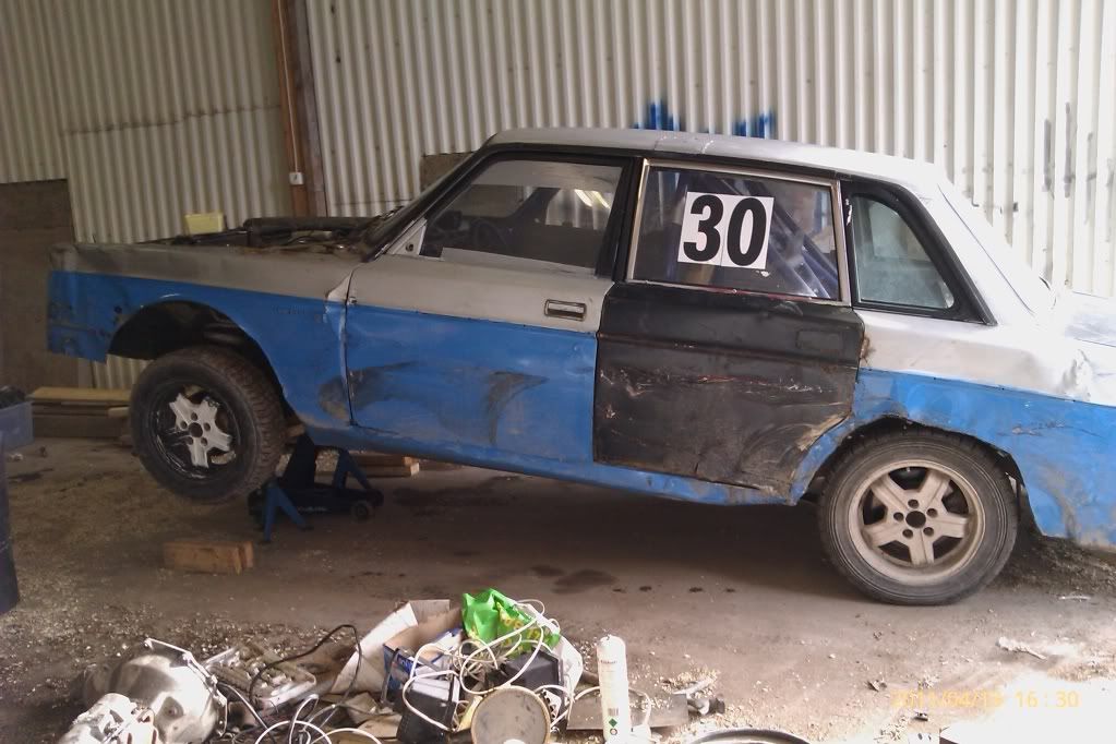

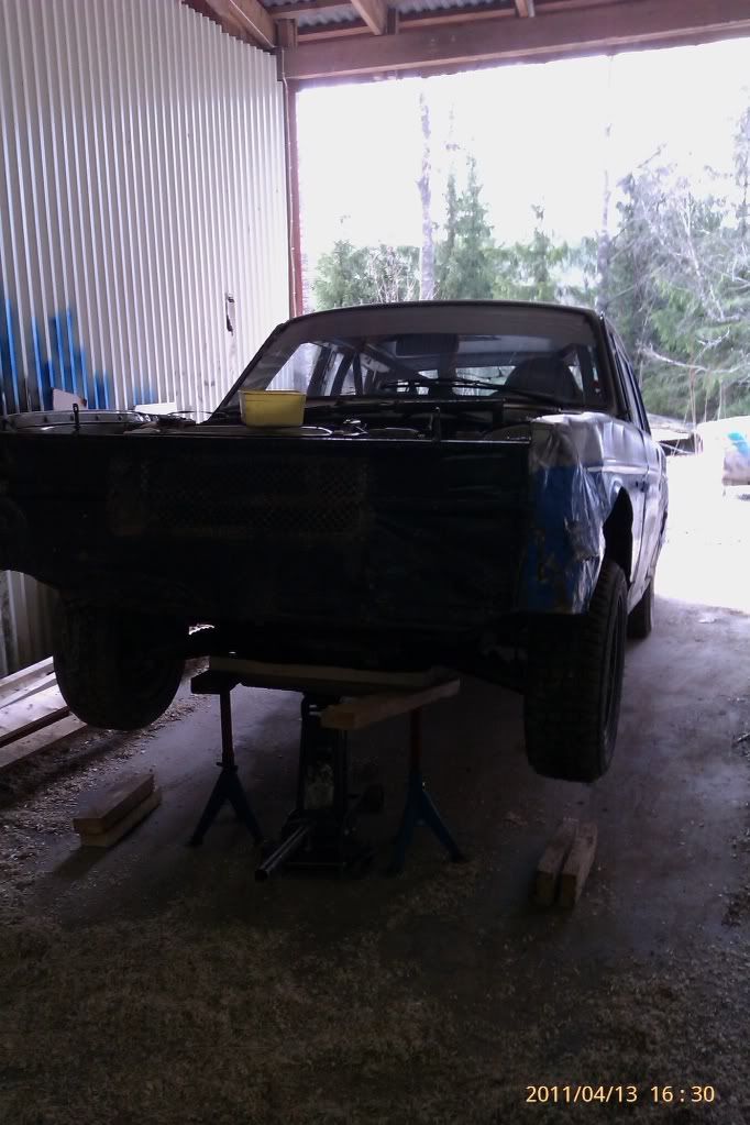

inte hunnit gjort ngt med 245 då jag bytt koppling, växelåda och svetsat upp karossen på den andra folkraecbilen !
http://i1219.photobucket.com/albums/dd435/Daniel_Garsten/IMAG0069.jpg
http://i1219.photobucket.com/albums/dd435/Daniel_Garsten/IMAG0068.jpg

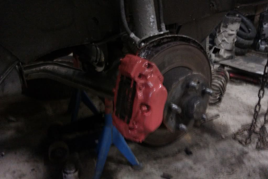

billyften kommer på fredag !
http://i1219.photobucket.com/albums/dd435/Daniel_Garsten/IMAG0049.jpg

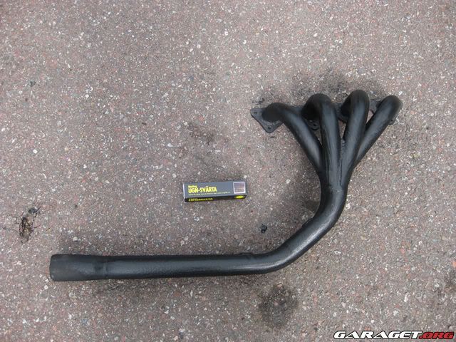

MOTOR: b23 borrad t 2.5 L. 405 topp port/plan stora ventiler lättatsvänghlul enem kam mekaniskt insprut, extractorgrenrör. dåligt video men alltid något !
