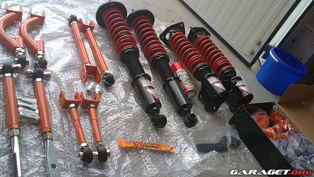

Coilovers och fälgar köptes under året, dock är inte alla stag och bussningar monterad än.

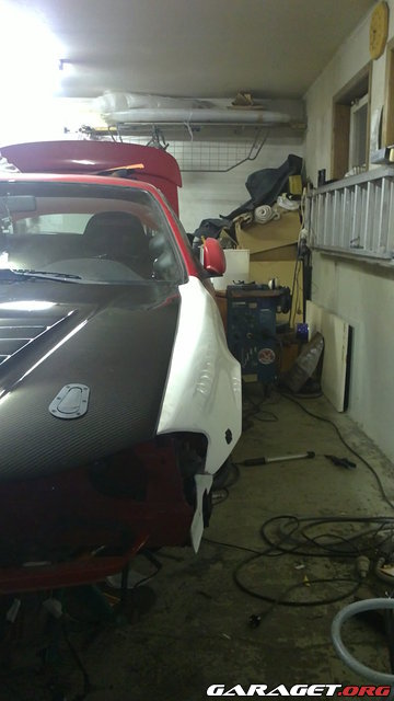

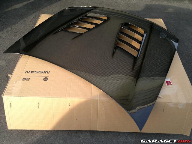

Här har jag hängt dit s15 kolfiber huven och chargespeed skärmarna, måste justeras som tur inte syns på bilden wink
https://www1.garaget.org/gallery/images/76/75807/75807-9bb4748f6b6d6c1eecbacf60af8ed3cb.jpg
Huven i dagsljus.

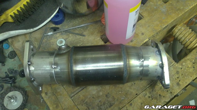

100cellig racekatt ihoppunktad så den passar det nya rostfria japspeed avgassystemet.

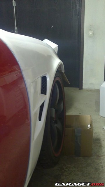

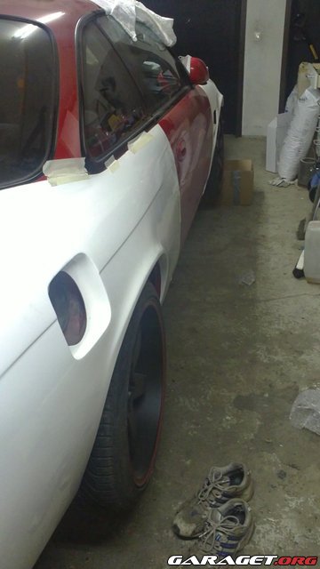

Skärmarna fixerades! ska skära bort det utanför den dragna linjen på skärmarna för att ha mer yta att spackla in skärmarna med.
https://www1.garaget.org/gallery/images/76/75807/75807-6fcaa143f4fe944ba2eacaf05ee62036.jpg
Testade höjden. Spacers needed!!
https://www1.garaget.org/gallery/images/76/75807/75807-584c24f1efa919ed3d3fa8d858aebdae.jpg
https://www1.garaget.org/gallery/images/76/75807/75807-12f10e0aef40c7e61936a27da2744098.jpg

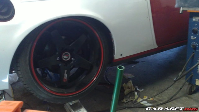

Och så här såg det ut efter en hel dag i garaget. Höger skärmkant är ihop punktad.
Ganska nöjd faktiskt men de är inte min rygg efter att ha bråkat om plats med hjulnavet då man skulle försöka göra alla bitarna tongue
https://www1.garaget.org/gallery/images/76/75807/75807-2dd7b767d57fddf42a3978981fd36b3b.jpg

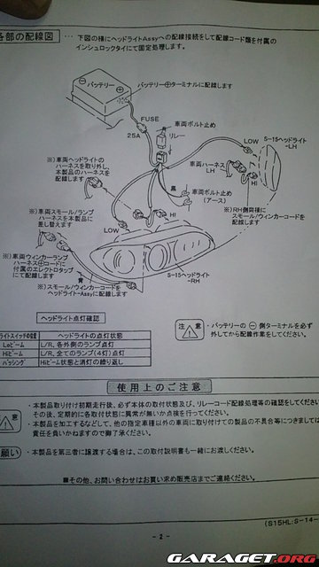

Kabel set för s14 till s15 konverteringar.
Går inte att köpa kontakter som passar S15 lyktor i Sverige tydligen så jag köpte detta fina lilla kit för en billig peng smile
https://www1.garaget.org/gallery/images/76/75807/75807-11f5223e7e630f527ae1b61007d49707.jpg
Bara följa instruktionerna roll
https://www1.garaget.org/gallery/images/76/75807/75807-2750f5cf0b7cac89a4138fd1c6a44626.jpg
Men det gick ju bra iaf, bara testat provisoriskt då jag ville se om allting matchade big_smile
