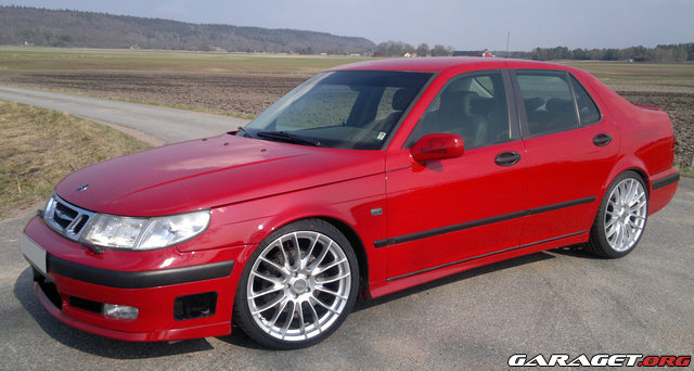

Nu är bilen äntligen ute ur garaget. Bild på säsongens första tur och med de nya hjulen! Mer detaljer kommer efter påsk.

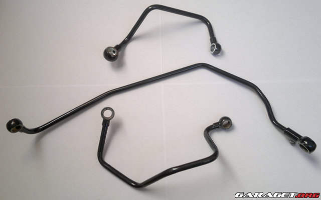

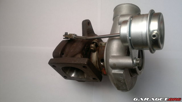

Turbon ihop monterad igen och färdig för montering i bilen
https://www1.garaget.org/gallery/images/122/121344/121344-90bf5c7ba0232b3f4d0f11d2c3c297c9.jpg
De coatade rören. Det blev en väldigt fräck yta, nästan lite metalick(dock svårt att se på bilden). Var väldigt enkel att applicera då den täckte väldigt bra. Roligt med ny teknik! smile
Bilder när de är monterade kommer, även bilder på mätarna i astolpen.

Snyggt, vad har du använt till rören?

Black Satin, värmecoating. Köpte det på Street Performance, jag har inte sett att några andra firmor tar in det. Jag tror att det är väldigt nytt på marknaden.
Det som är lite synd är att jag inte kan mäta om temperaturen i rören verkligen har gått ned?! Men de tester som de visar hade temperaturen sjunkit ca. 150 garder Fahrenheit, så ca. 65 grader Celcius och så det borde bli skillnad.
Innan jag hittade det här, funderade jag på att använda avgasbandage på samma sätt, men det blir så klumpigt på så små rör, så det här blev mycket bättre och roligt med lite ny teknik.smile
Jag försöker nu komma på något mer som jag kan lägga coating på, då det blev så mycket kvar.... typ 95%

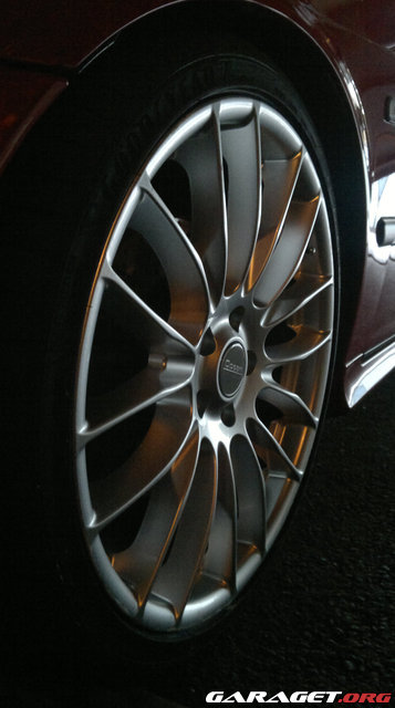

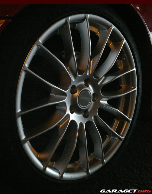

Lite fler bilder på de nya hjulen. Jag gillar att det är en vinkel skillnad på ekrarna, det blir mer liv i dem. Hi hi det ligger tre lager vax på dem.big_smile

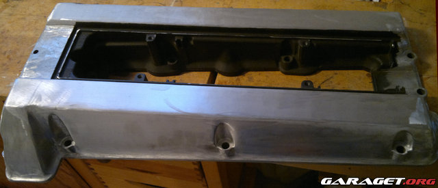

Mitt evighetsprojekt skall bli högglanspolerad men som ni ser är det en bit kvar. Men det får ta den tiden det tar, slutresultatet är det viktigaste man måste ju kunna spegla sig i den. smile

Kul evighetsprojekt! Polerad ventilkåpa är riktigt snyggt. Det är tur att det finns folk med tålamod till att göra sånt där som man stå och dregla över, själv skulle jag aldrig kunna genomföra de tongue

Jag var och tvättade bilen idag, första gången för i år roll har varit lite annat som har fått gått före. Provade det nya schampot, det var väldigt bra. Passade även på att fota bilen lite, några bilder finns nedan resten finns på min sida, kommentera gärna.

Lite roligare bild på fälgarna....

väldigt fin 9-5a, Riktigt blank och fin. Mätarna var väldigt snygga också.
