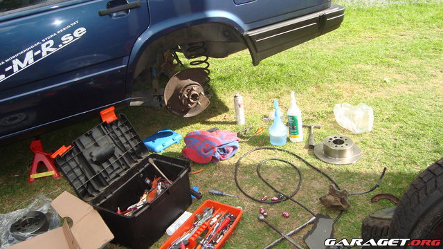

Byte av bromsar bak påbörjades igår dock hann jag bara klart med en sida, tar den andra imorgon har dragit nya bromsrör från den bakre T-korsningen samt slangar så det är bara att sätta dit dom nya OK'en skivorna och backarna smile

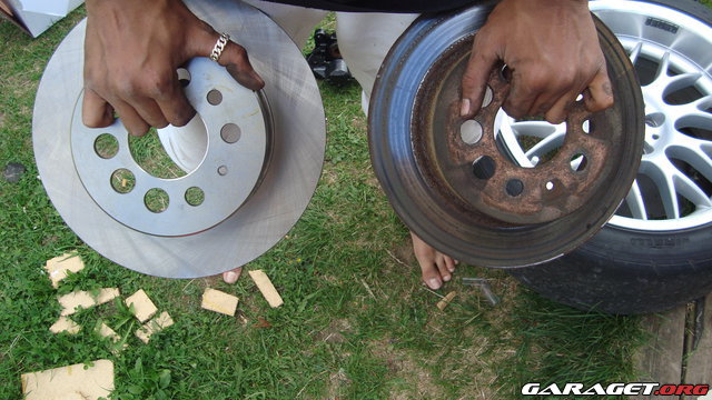

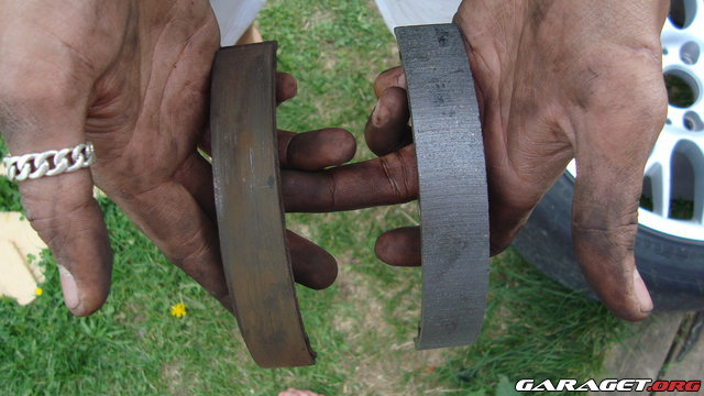

https://www1.garaget.org/gallery/images/103/102026/102026-f6524559645eae72a54196c25bbc537b.jpg
Gamla Och Nya Backar
https://www1.garaget.org/gallery/images/103/102026/102026-2680b3433f242334b42a7c36f1486bd2.jpg
Nya skivorna vs Gamla skivorna.. uhm

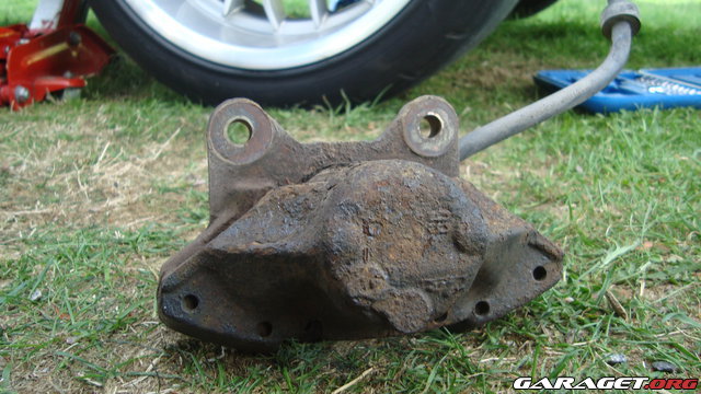

https://www1.garaget.org/gallery/images/103/102026/102026-a56089e966cdf31d6859d261dc890d37.jpg
Och såhär slut var dom gamla ok'en dock har jag ingen bild på dom nya hmm men det kommer väl!

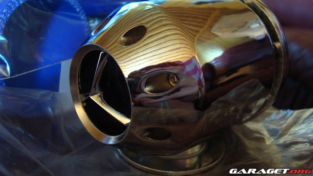

https://www1.garaget.org/gallery/images/103/102026/102026-90caa5ac8e03f0cf5f388fce87326c68.jpg
Paket! big_smile efterlängtat som fan !

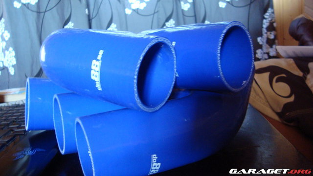

https://www1.garaget.org/gallery/images/103/102026/102026-93b8dec3a3872f5b1d8371c52b6a535e.jpg
Lite slangar

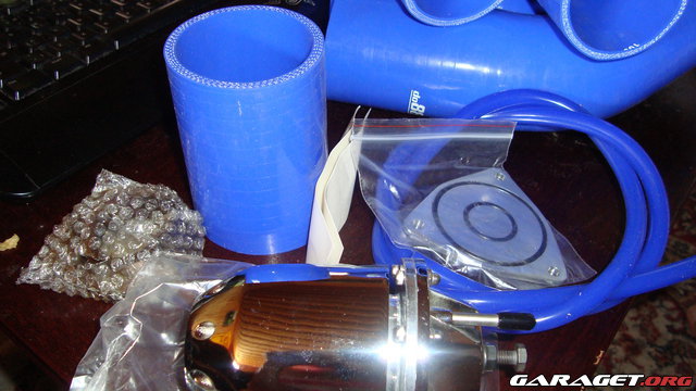

https://www1.garaget.org/gallery/images/103/102026/102026-958cb83f8f17423cc7c98163eaefaabc.jpg
Lite fler slangar å tillbehör smile

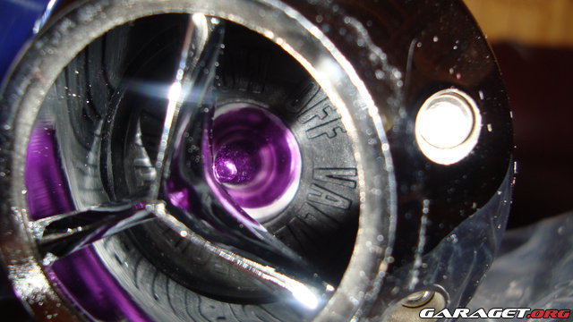

https://www1.garaget.org/gallery/images/103/102026/102026-096f7b5eb0837a61981fc020cf915558.jpg
Och till sist! en HKS SQV Öppen dump smile!
https://www1.garaget.org/gallery/images/103/102026/102026-c741dada144fee6e7c9e64f3d51bf686.jpg
Totalt blev det
1 x    Dumpventil öppen typ HKS SQV
3 x    Silikonslang Blå 45 grader 2,5" (63mm)
2 x    Silikonslang Blå 90 grader 2,5" (63mm)
1 x    Silikonslang Decimetervara Blå 2,5" (63mm)
1 x    Vakuumslang Blå 5mm
1 x    Dumplock Mitsubishi Turbo
1 x    Svetsfläns Stål HKS Dumpventil
Så snart ska LMM'en flyttas och dumpventilen installeras också smile!

#191
Jävligt fint ljud i den dumpen, men räkna med att du kommer få lite tomgångsproblem:P
Skbg Performance Team.
Boys always go faster
425 Inlägg
7 juni 2011
#192
Okok och vad ska jag göra åt det? smile
Det är när det går över 200 , som livet börjar bli spännande....
Min projekt-tråd
http://www.garaget.org/forum/viewtopic.php?id=210317
NIVÅ 5 I LIVSNJUTNING
2 390 Inlägg
7 juni 2011
#193
finns inget direkt att göra, dom flesta kör med hybrid eller återcirkulerande, för med öppen tappar man tomgång. Men om man spänner fjädern så kan det funka ibland. Känner en som har exakt likadan dump och hans tomgång är bara ojämn nu.  Men kanske funkar bra för dig:P
Får hålla tummarna för det då smile!

#195
Aa får ju de, körde HKS öppen med tratt på min 940:i LTT och så fort man tryckte in kopplingen försvann tomgången:(

Hade du flyttat på din LMM då?
testa på båda sidor. När ja flytta den fick ja lite bättre tomgång. Men fick jävla massa svar att det inte var bra att ha den nära insuget. så satte tillbaka den .
Fåse hur jag ska lösa det smile!

4 363 Inlägg
7 juni 2011
#199
Jag har en hks kopia på min. Öppen dump. Fungerar jättebra med tomgången:) Den är lite ostabil tomgång ca 30 sec efter man startar. pendlar mellan 850 och 1100 varv men det lugnar ner sig när generatorn slutar ladda så mkt tror jag.
Enda "problemet" jag har med min är att när man släpper gasen efter man har tryckt hårt och länge på gasen så kan bilen ibland spruta eld, speciellt om den är tungt lastad eller man drar en kärra lr liknande:D Kommer en låga på ca 50 cm:) när man kör på natten och gör omkörningar så får dom ibland panik:) Lyser upp hela himlen som en blixt ungefär:)
Detta fenomenet tror jag beror på att det sitter åter cirkulerande dump original och att det blir för mkt bränsleblandning när man då släpper gasen.
