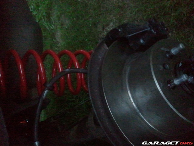

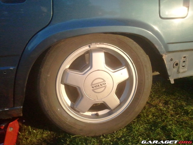

Fick Sänkfjädrarna idag Woho..
Börja med att jag åkte å hämta SSC47 @ gorg för att börja den stora "besiktnings förvandlingen"
dock blev det inte så mycket av det,
Jag rev upp paketet med sänkfjädrarna, medans SSC47 rev ner den bakre stötfångaren för att montera en aluminium skiva på den där slutröret går ut, för att förhindra "smältningar" av kjolen,
Oh så en liten bild på det hela smile och en för er som klagat på att att den varit hög bak..
https://www1.garaget.org/gallery/images/103/102026/102026-a513587d16efcf1f1c509f1803a03856.jpg
Nya Skivor Nya Ok Nya Bromsbackar Nya Broms-slangar Nya Bromsrör från T-korset Sänkfjädrar 40mm På båda sidorna
https://www1.garaget.org/gallery/images/103/102026/102026-0eb42dc13d3046bee62b3160efde5c1a.jpg
Happy now ?
Det är när det går över 200 , som livet börjar bli spännande....

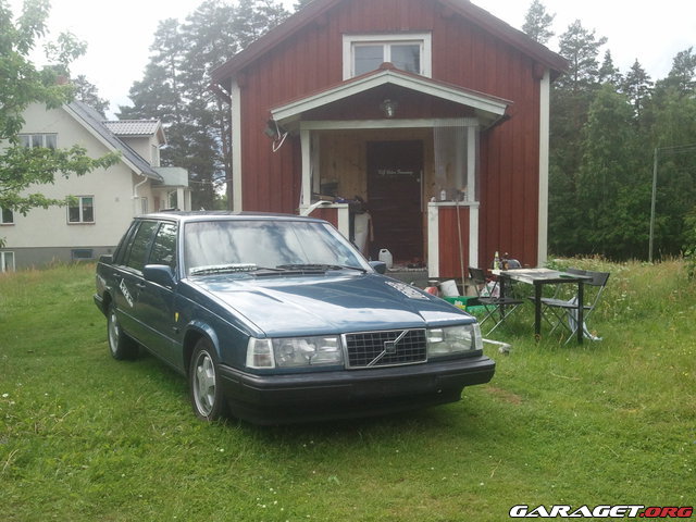

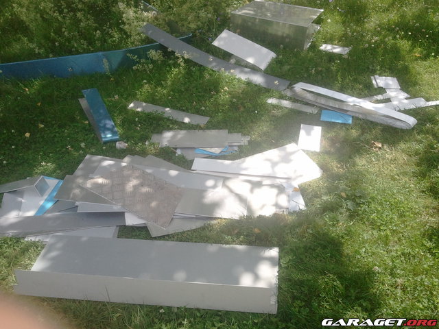

https://www1.garaget.org/gallery/images/103/102026/102026-806eea080238423edf01b801bad7043c.jpg
Då börjar vi då.. smile!

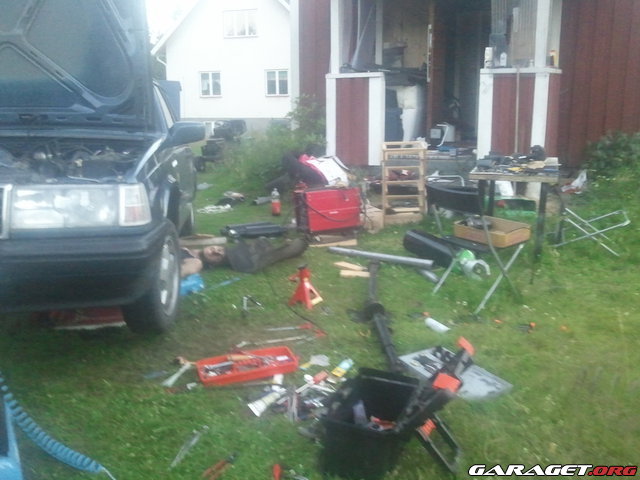

https://www1.garaget.org/gallery/images/103/102026/102026-dc7cb1849e6def6cf750ae4f4cdbee80.jpg
Vi hämtade hem lite grejor först smile
några flak samt småbitar Aluminium!

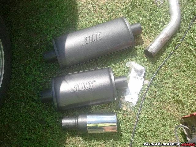

https://www1.garaget.org/gallery/images/103/102026/102026-d4c4a308ec72265ab1cff726a9e1c77f.jpg
Några delar av 2,5" besiktnings systemet märke Simons

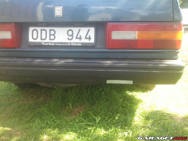

Av aluminiumen vi hämtade så användes dock bara en liten bit för att göra denna lilla sak, för att förhindra smältning av bakkjolen när jag får på 3" systemet

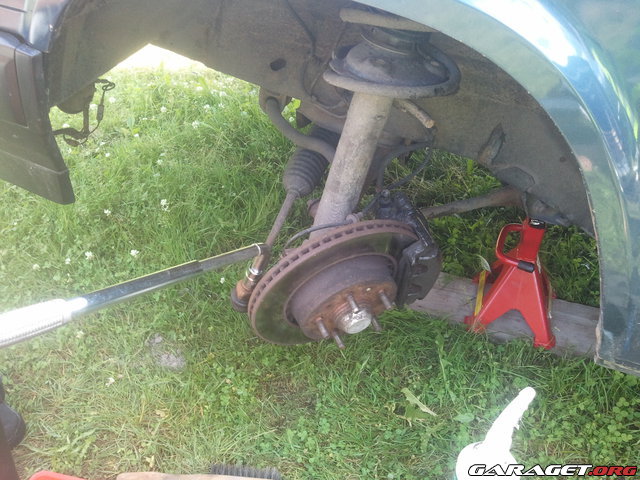

Vi rev även ner och bytte alla fjädrar till en 40mm sänkningssats, dock fick vi lite problem för såklart ska någonting jävlas, bulten på V bak som håller fjädern gick sönder så vi fick svetsa dit en ny, samt Höger fram satt så hårt att vi var tvungen att skruva ner hela skiten å drog in till Volvo i falun å lånade lite verktyg, fick lös skiten så nu sitter sänkningssatsen på smile Hurray!

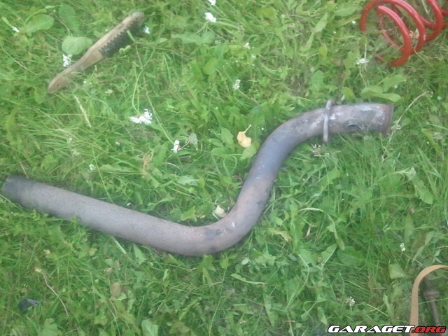

När vi ändå höll på så tänkte vi " Eh vi smäller på 3" DPn :9 och de gjorde vi också.. någon som behöver en Orginal DP?
