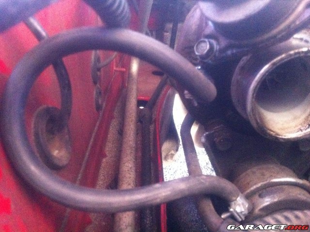

nej ja tänkte att du hade skruvat på wg staget så det hade hoppat av. men om du tog bort pysventilen så kanske du inte har kopplat ihop slangen som den ska? ta ett kort på turbon med kringutrustning så får ja se.
Ok foto kommer i morgon ska byta slangen mellan turbo och wg på måndag

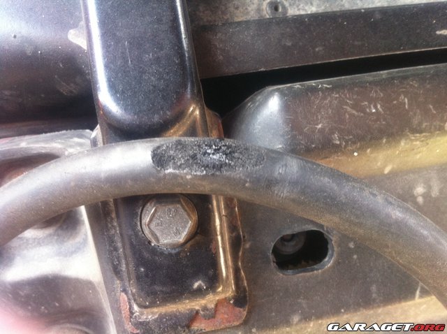

jag tror jag hittade felet
https://www1.garaget.org/gallery/images/138/137122/137122-a910247cd222e88447cacc6a250e1d36.jpg
det är ett hål där big_smile har byt slang nu
lägger upp bild på hur det ser ut,
https://www1.garaget.org/gallery/images/138/137122/137122-2b66dd886f37128c4f3497760801fcc0.jpg
slangen mellan turbon och wg

De blir nog bra smile funkar pärlan nu?
