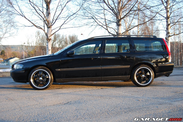

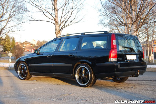

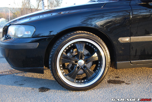

Idag fick jag tag på begagnade fälgar med halvhyffsade 225-40-18 däck på, tog en tankeställare idag och tänkte att 18" kanske inte är så tokigt.. så det blev det.. fälgarna tycker jag är snygga och passar bilen bra och det blir lite kontrast med alu-färgat runt kanterna och svart i mitten åxå.. big_smile... bilen nytvättat idag samt fälgar monterade.. köpte även solfilm som ska p åi helgen om vädret tillåter. Nu har jag en fråga åxå, däcken viner lite när man kör.. vad kan detta bero på.. ?
Och så undrar jag om det måste sitta en sin plast-distansring på insidan av centrum eftersom hålen är lite större än själva navet.. ?  han jag köpte fälgarna av sa att det inte satt några sånna på hans bil..
Snacka om facelift... eller.. ?

Snyggt, ser fram mot resten... smile
