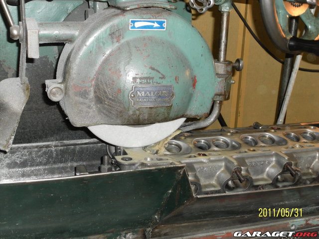

Slipade toppen idag

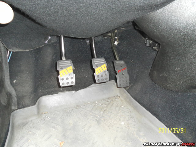

Medans toppen blev slipad så monterade jag pedalerna vart ju faktiskt jävligt bra smile

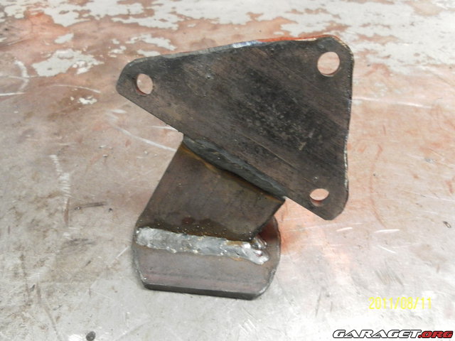

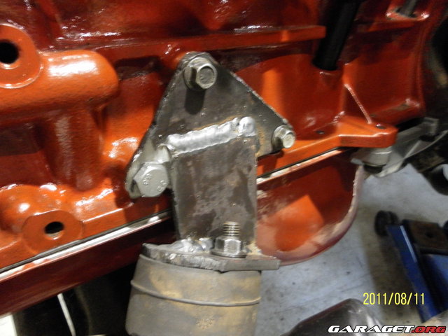

Hade ja haft mer tid så hade ja gjort de å turbo planerna ä lagda på hyllan på ett tag...men va ha hänt idag då?
Inte mycke faktiskt har jävlats me gängpaj men ett fäste är svetsat och klart började lite me andra fästet lite knepigare på den sidan men de löser sig:)
Å så här vart resultatet

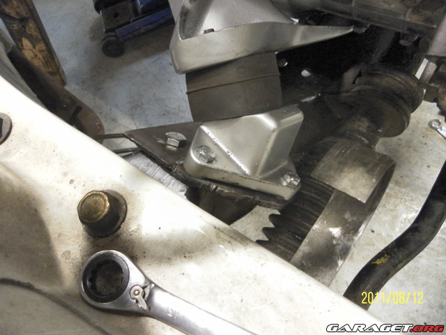

Nu jävlar ä båda motor fästen klara kort dag på skolan idag så ja han inte så mycke mer än de nu kommer de säkert gå lite snabbare me bygget smile
https://www1.garaget.org/gallery/images/160/159605/159605-002ee4a352581b86813b1670e12de678.jpg
Är det nån som har bilder på när dom kapat i torpeden för fördelaren? skulle bli till stor hjälp tänker mest på värmepaketet
