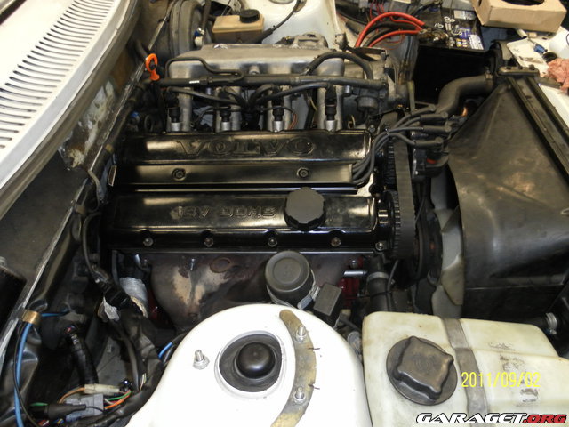

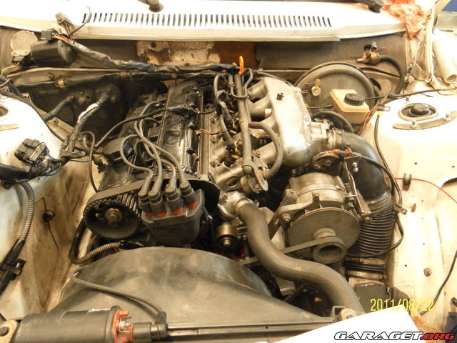

Nu ser de finare ut i motorutrymmet smile nu vare bara kablarna inne i bilen
Före
https://www1.garaget.org/gallery/images/160/159605/159605-abd94012bf3ad3b591c7ad52e1401945.jpg
Efter mycke bättre smile
https://www1.garaget.org/gallery/images/160/159605/159605-4b52f7db408b257c5bcc08e813c49edc.jpg
https://www1.garaget.org/gallery/images/160/159605/159605-e839aa81dbd174971d6dc4f96beb34db.jpg
Då vare helg!

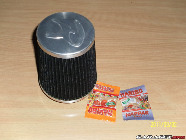

Fick lite godis idag smile
Godis me godis kom på posten big_smile
https://www1.garaget.org/gallery/images/160/159605/159605-e926d0ffb67f4c2a3152f7690fdefd94.jpg

Vart ju som nytt efter kabelfixet. (Y) smile
Ska du slipa bort färgen från "Volvo" på ventilkåpan?

Blev ju riktigt bra dä här smile Gillar slutkommentaren på filmen "Svhysst smäll" wink hehe
Snygg lösning på fördelare problemet smile Ifall du får strul med det i framtiden, kan du ju kapa ur där fördelaren sitter, å ta den insjunkna plåten från en 740/940 med 16v motorn orginal å bara svetsa på sena.
He vart sjukt bra big_smile ja ja tror nog ja ska göra nåt sånt vi få se

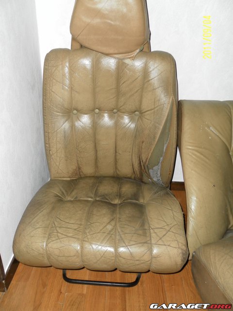

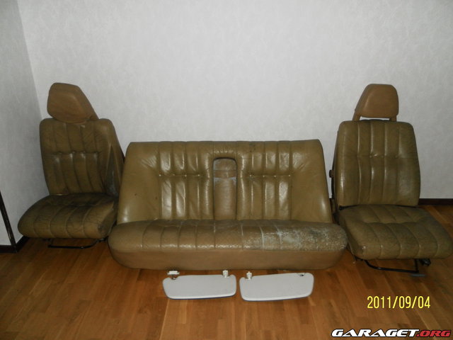

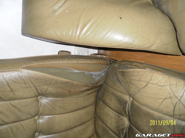

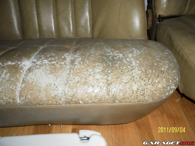

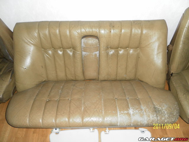

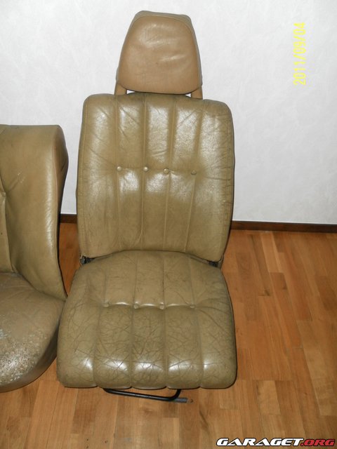

Nu behöver jag lite råd och tips jag har varit å tagit lite delar från en annan 240 som ja har ståendes å såg ju att de va skinnsäten i den så dom är plockade MEN dom har fått lite mögel på sig och är allmänt slitna hur ska man göra föra att rädda dom? skum gummit är fortfarande blött så hur är det bäst att torka kan jag ställa in de i torkskåp eller finns de risk att de blir för torrt och spricker?
Dagens fynd smile
https://www1.garaget.org/gallery/images/160/159605/159605-dc646eb31c47ba5e8fb3de153ca961e7.jpg
https://www1.garaget.org/gallery/images/160/159605/159605-f6d253eaf4bc908cf65a2003e59c133d.jpg
Mögel sad
https://www1.garaget.org/gallery/images/160/159605/159605-989f0ddb991afc6045d395a2b958ef81.jpg
Passagerar sätet va dock fint behöver bara fräschas upp
https://www1.garaget.org/gallery/images/160/159605/159605-ef65a55cb3651608c83e365fe99d0707.jpg
Förar säten va inte fint så ja ska försöka sy ihop några tips?
https://www1.garaget.org/gallery/images/160/159605/159605-db5aeb312d35d635679ebcf2e111e699.jpg
https://www1.garaget.org/gallery/images/160/159605/159605-cc0da2154c39705a414742d4bd19396f.jpg

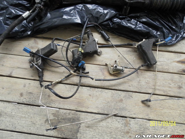

Tog även central lås och en bättre servo än den ja har innan big_smile
https://www1.garaget.org/gallery/images/160/159605/159605-426d726654967144c0f1c64d73e99274.jpg

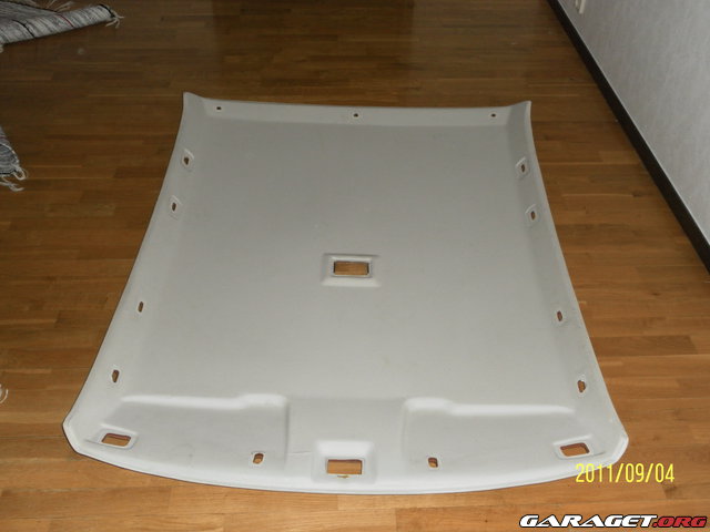

Även ett super fint innertak MEN hur fan byter man de utan att behöva ta bort vind eller bakruta?
https://www1.garaget.org/gallery/images/160/159605/159605-14fed528cbacaec2a12735b968530ccb.jpg
Kom me tips!big_smile
Senast redigerat av -FXNewton- (4 september 2011)

om du ska bytta inner taket får du plocka bort ena dörren plus sättet fram sen viker du ner andra sättet så du kan lätt vika in nya innertaket big_smile gjorde lika dant på en annan 240 för ut som jag gjorde nytt inner tak till
160 Inlägg
5 september 2011
#136
Hmm okej ska prova de smile

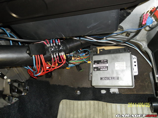

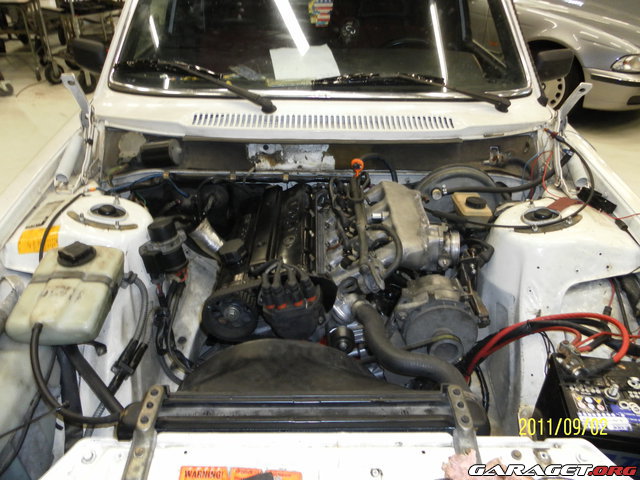

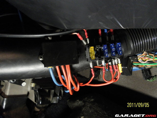

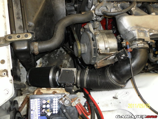

Så då va man färdig me kablarna inne i bilen å satt dit luftfiltret smile
Luft filtret på plats
https://www1.garaget.org/gallery/images/160/159605/159605-8bd8669695214201f9868b82651e66c9.jpg
Vart rätt nöjd med kabeldragningen i bilen med kopplings plint och säkrings box fint som snus smile
https://www1.garaget.org/gallery/images/160/159605/159605-afccdf80c85dae424f8782dfe12a7fa5.jpg
https://www1.garaget.org/gallery/images/160/159605/159605-0403949bd2512c8d28d51565a88ad8d6.jpg

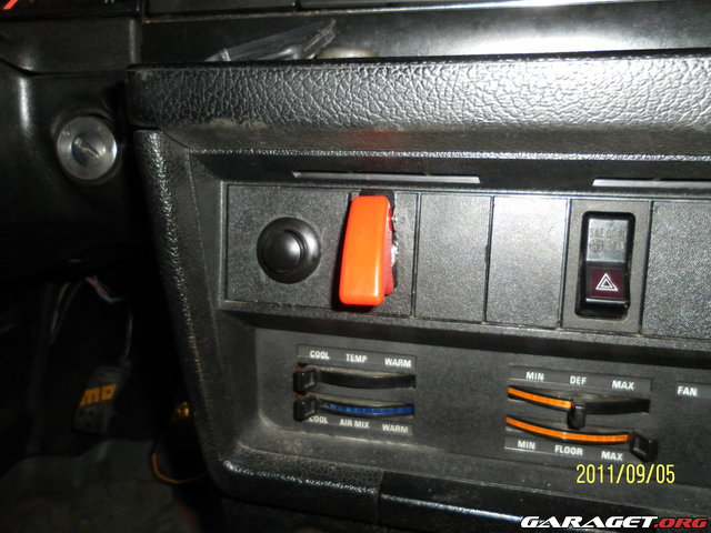

Knapp för start och brytare för boxar å sånt
https://www1.garaget.org/gallery/images/160/159605/159605-56568436a6416ff13ee461b20c2369da.jpg
De börjar bli mysigt nu hehe
https://www1.garaget.org/gallery/images/160/159605/159605-e8cb2e0ead31e15489b89f16065f08d1.jpg

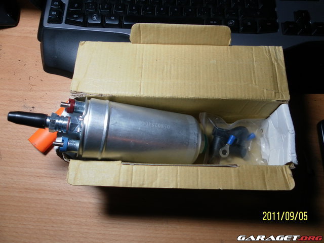

Sen kollade jag posten å där låg en pump! yay big_smile
https://www1.garaget.org/gallery/images/160/159605/159605-03e0998a3cae2fac1f1f8c0aefa12d46.jpg
Imorn blir en rolig dag bara järn affärn har slang nippel i lager hare gött!

ser riktigt fint ut de där:D
160 Inlägg
5 september 2011
#139
Tackar jo de börjar ta sig nu smile
490 Inlägg
5 september 2011
#140
Följer med spänning ser ut att blir riktigt bra! mycket seriös och fin kabel dragning måste jag säga!
