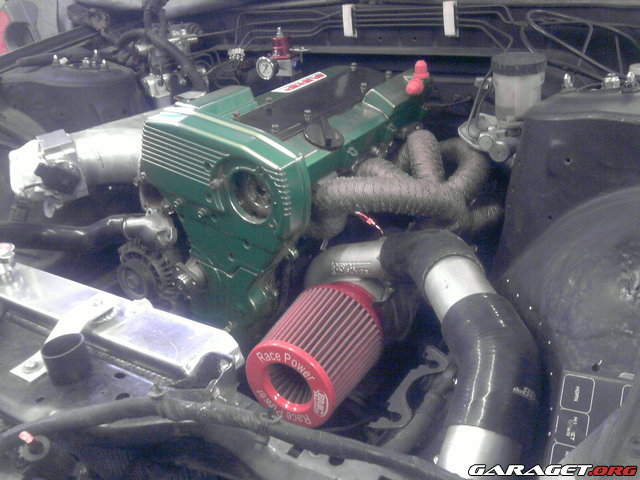

Inte skrivit på ett tag..
Men nu är wastegateröret svetsat och klart smile
Grenröret lindat med avgasbandage.
Oljereturen från turbon fixad.
Kommer bilder..
Nu i veckan ska bränslesystemet bli komplett och insuget ska bli klart, fattas gasvajer och fuelrailfäste, ska bara svetsas..

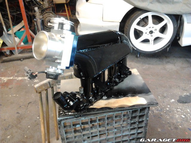

Insuget lackat, gav upp med poleringen efter 4 timmar och lackade det svart istället, men idag fick jag hem lite stålomspunnen slang så nu beger det sig av till garaget! bilder kommer , se vad jag hinner med idag.

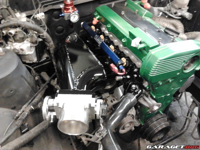

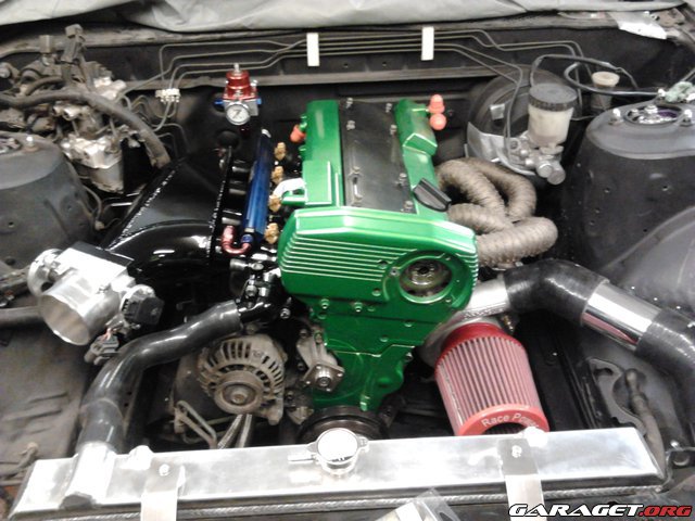

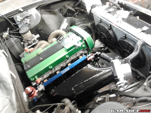

23 juli 2011
Började med soppaslangarna igår men det började ju bra med att dra av en av kopplingarna!
Sen bilder på insuget separat och sen på motorn. (med mobilen)
