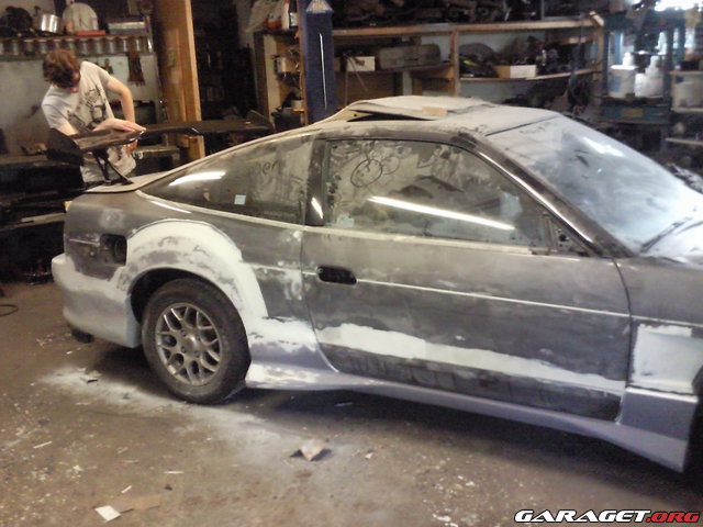

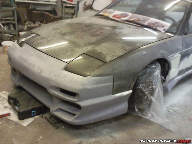

Lite gamla bilder..

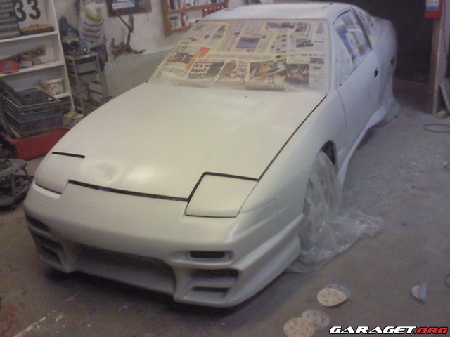

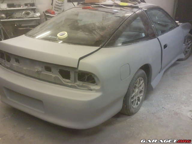

Bild på när kjolpaketet börjar ta form och vingen är inköpt, hålls i av en polare.
https://www1.garaget.org/gallery/images/38/37349/37349-f8c090d4e212b824af9471f10220d646.jpg
Fronten är inpassad
https://www1.garaget.org/gallery/images/38/37349/37349-98c5784336404652106daceead3da292.jpg
Grundad fram
https://www1.garaget.org/gallery/images/38/37349/37349-f1c23d4a4453886d3406bd4c5185a39b.jpg
Testgrundad bak och sidan
https://www1.garaget.org/gallery/images/38/37349/37349-e31f63a19d0a06d73d0e0f98f695a014.jpg

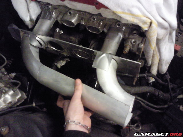

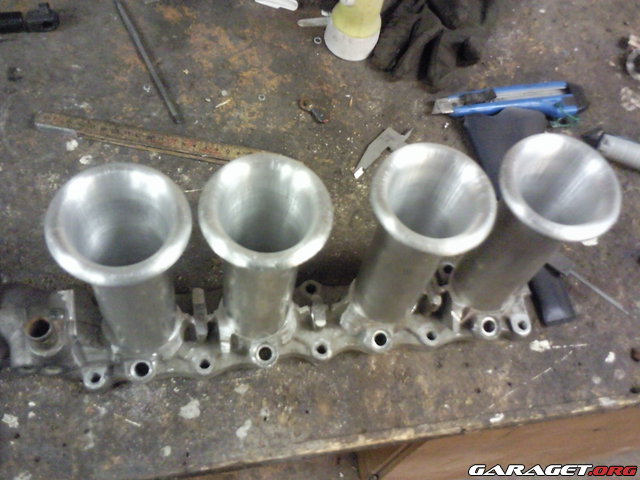

Insuget under uppbyggnad
https://www1.garaget.org/gallery/images/38/37349/37349-aad1552a66555692474ffc7868c0c9b6.jpg
https://www1.garaget.org/gallery/images/38/37349/37349-6076f30951ec65f21ced1ba35530e4d8.jpg

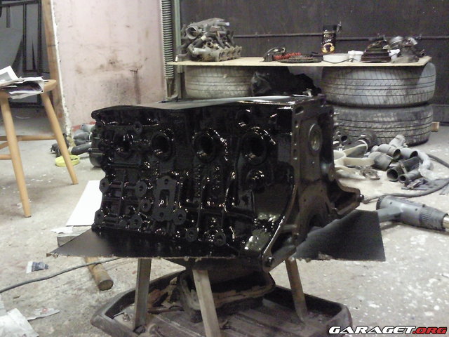

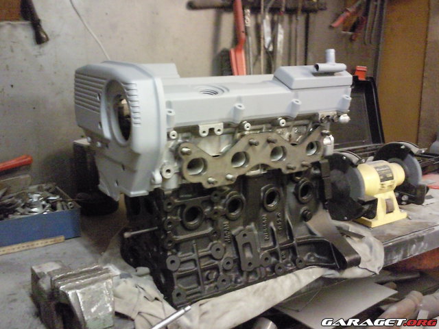

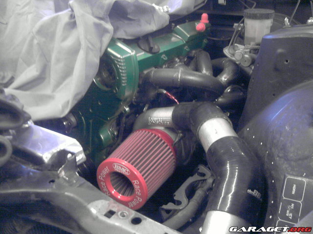

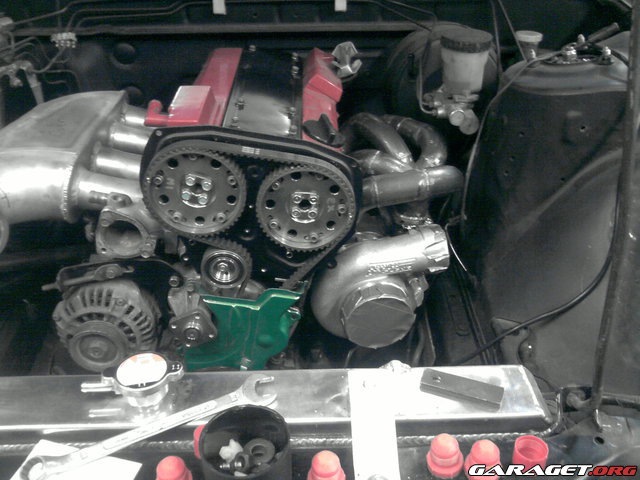

Motor och grenrör.. lite bilder jag hittade.
Nymålat
https://www1.garaget.org/gallery/images/38/37349/37349-c7ee680bc7203393ce7228830683d73d.jpg
Kolvarna ditsatta
https://www1.garaget.org/gallery/images/38/37349/37349-de217f09703eda6043ce0cc4dc90a831.jpg
https://www1.garaget.org/gallery/images/38/37349/37349-3e8862e9881fcfaaef3844c1575ff5cc.jpg
https://www1.garaget.org/gallery/images/38/37349/37349-df7076f7d8eeeb68b1066b60ac824d47.jpg
Grenrör nummer 2
https://www1.garaget.org/gallery/images/38/37349/37349-e153968568f8ddaf83cf53bef456730d.jpg
Grenrör nummer 3
https://www1.garaget.org/gallery/images/38/37349/37349-08f36994c53f332011f0c92ccc6bb35d.jpg
https://www1.garaget.org/gallery/images/38/37349/37349-e4f806e4a19d59327c06cbbeb20c6c1c.jpg
Tryckröret på plats men har masserat hjulhuset annorlunda nu än vad det är på bilden.. kommer bilder sen.
https://www1.garaget.org/gallery/images/38/37349/37349-f4242679c448f56444dd5d7a2e8ca3a5.jpg
Så ser det ut för tillfället
https://www1.garaget.org/gallery/images/38/37349/37349-a8318e0387bf56811c6fb30be72061d2.jpg
Senast redigerat av RaceRobban (21 april 2011)

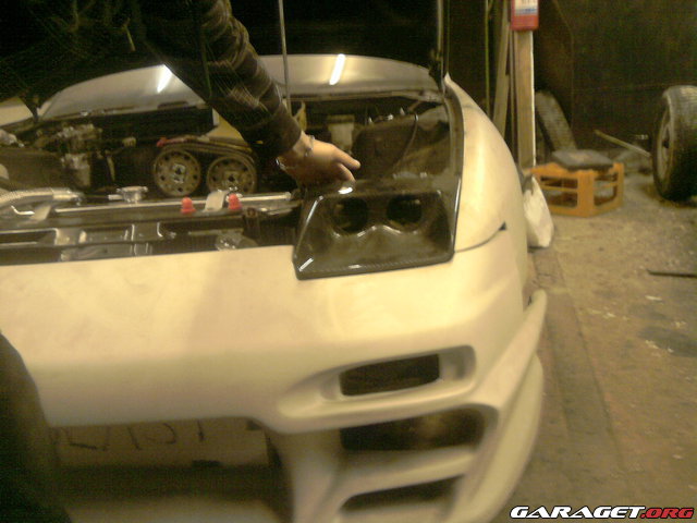

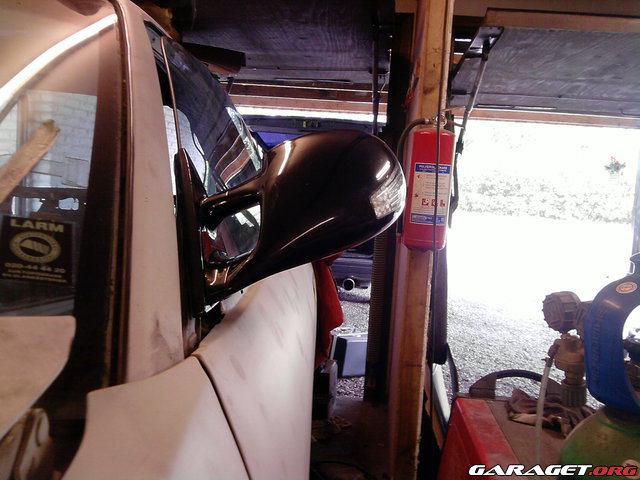

Nya backspeglarna demonstreras =P
https://www1.garaget.org/gallery/images/38/37349/37349-fdbd7a7e09baa5f8e1f02e458ac489c6.jpg

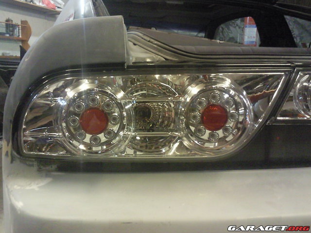

Nya lycktorna demonstreras
https://www1.garaget.org/gallery/images/38/37349/37349-a6fe43c76edf89275adf3aa8bc5c183a.jpg
https://www1.garaget.org/gallery/images/38/37349/37349-c753e5fba4a65ad65f107aa0a8643c3a.jpg
- ska tona dom lite tror jag

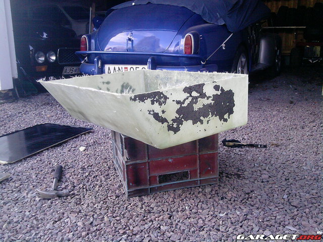

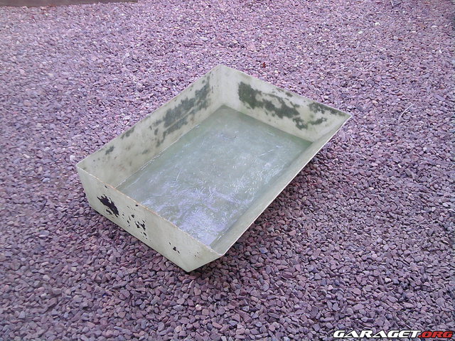

Tänkte att de flesta har en aluminiumlåda över tanken så då tänkte jag göra lite annorlunda i alla fall smile
Så jag byggde en låda av typ plywood (eller hur det stavas) som jag sedan dränkte i färg och smorde in med vax, hade inte tillgång till gelcote.
Sen började jag att plasta.. med mycket problem med att polyestern var för tunn så det bara rann ur väven.
- Men köpte ett annat märke som inte var lika miljövänligt och då fungerade det bättre..
Tog ur den ur formen idag och tyckte att det såg riktigt bra ut, men tog två bilder som snabbast bara, men den ska ju vara som ett lock sen så den ska vändas åt andra hållet sen än vad som är på bilderna.
Ska finjusteras och lackas.
Just urtagen
https://www1.garaget.org/gallery/images/38/37349/37349-7bc5db02f0aca4fbbbecbe818338fc35.jpg

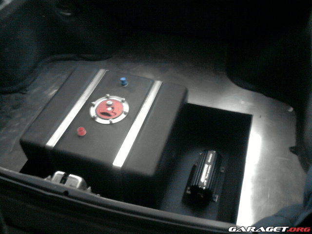

I bagaget utan lock. Men det är en gammal bild så jag har inga filter eller kopplingar på denna bild.
https://www1.garaget.org/gallery/images/38/37349/37349-8741c46823f371aada8a9fc1374b06df.jpg
Första testet med locket i skuffen.. passade utmärkt, nu ska jag bara lacka den och göra fastsettningar.

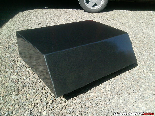

Nu har jag gjort klart locket till bagaget, det blev mörkgrå metallic =P
Tyckte det skulle passa ihop med inredningen som är grå, istället för att lacka locket svart.
Sen ska det dit någon dekal tror jag och sen dzuslås.
https://www1.garaget.org/gallery/images/38/37349/37349-4ccc82781b9b68c7e217c62e4ebfb886.jpg
En bild också på hur det ska vara i bilen men det var olackat vid fototillfället.
https://www1.garaget.org/gallery/images/38/37349/37349-a134b5f1f4f67b32f4714efac61db174.jpg

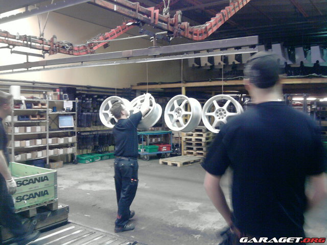

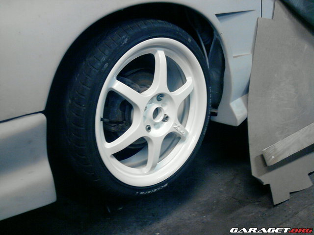

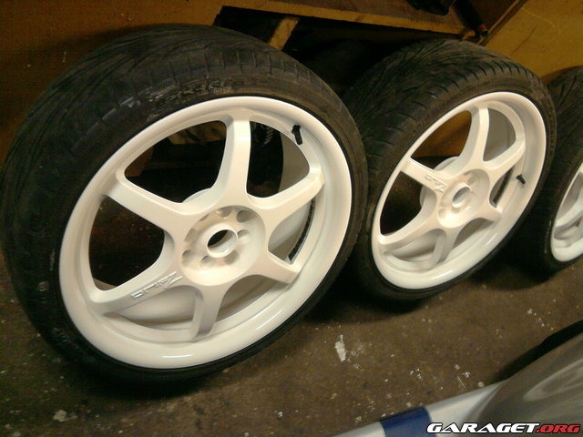

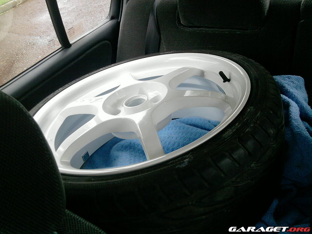

Nu efter mycket väntan så hängde vi upp fälgarna för lack, kunna inte bestämma mig för vilken färg det skulle bli, sen var det antingen strömavbrott, stressigt eller nå datahaveri som kom i vägen.
https://www1.garaget.org/gallery/images/38/37349/37349-2526a449265b05ec6a0a568fc1f65200.jpg
Tog en bild när jag precis hämtat dom efter montering av däcken smile
https://www1.garaget.org/gallery/images/38/37349/37349-bc80b80c88f7e4c208fe759aa17f8073.jpg
Fick lov att testa dom lite snabbt efter jobbet, slutade 20.00 idag (fredag) men jag kunna inte hålla mig men inte satt dit centrumplupparna och sen ska jag nog få dig lite annan färg på texten på fälgarna, får väl se vad det blir.
https://www1.garaget.org/gallery/images/38/37349/37349-c762e02c65aeb2a3be87290217d72531.jpg
https://www1.garaget.org/gallery/images/38/37349/37349-d9b1c14d803cb7b0bcf228c13ae929ec.jpg
