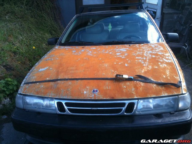

Blev lite inspirerad av gamla rallysabbar som har en läderrem som huvlås så jag fixa detta:
https://www1.garaget.org/gallery/images/161/160258/160258-14efeb346c84230b71147cc5ddead25e.jpg

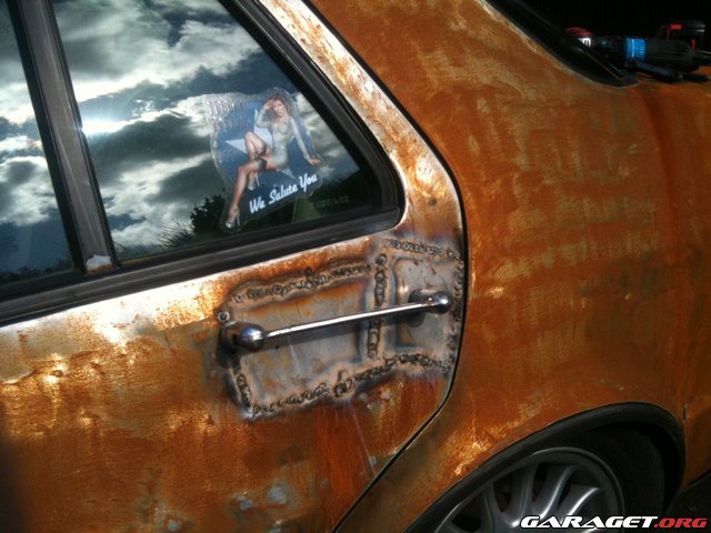

Sen har jag tillverkat ett eget dörrhandtag som ja blev riktigt nöjd med:
https://www1.garaget.org/gallery/images/161/160258/160258-b76a22d1c8115629b994af955dd21a92.jpg

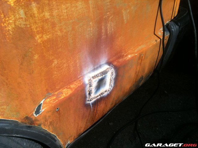

Till sist  lite för er som bara tycker jag förstör bilen:
https://www1.garaget.org/gallery/images/161/160258/160258-0607932d5e0b0ee40457ff5afed9a9be.jpg
Tada! Lagat! smile
https://www1.garaget.org/gallery/images/161/160258/160258-0d2b6bd862df335ccd096127542ec3b7.jpg

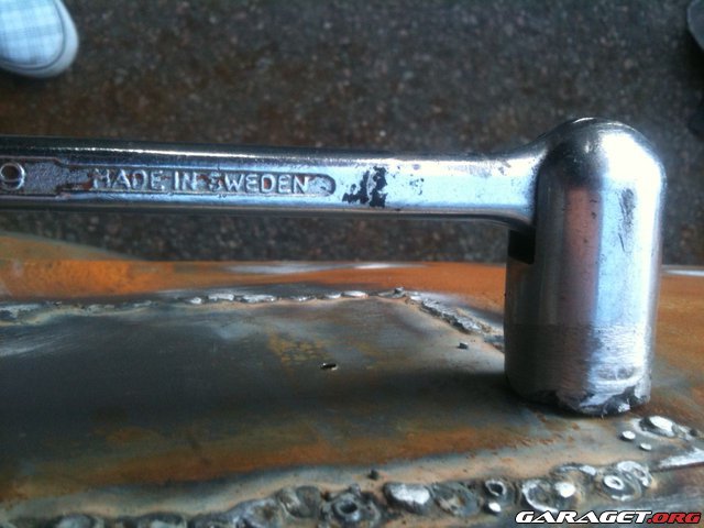

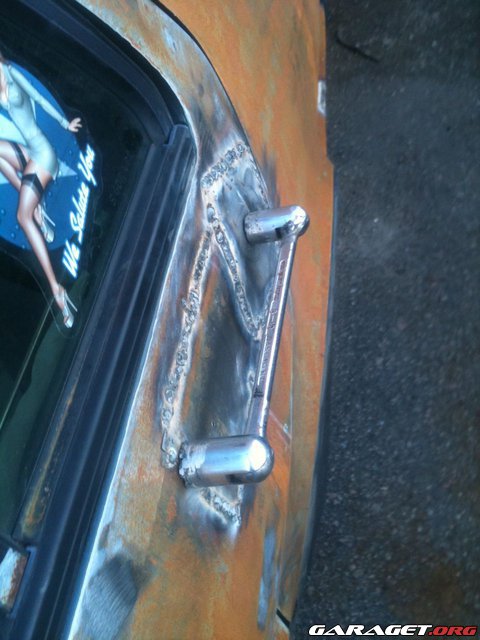

Lite mer bilder på handtaget:
https://www1.garaget.org/gallery/images/161/160258/160258-6695a817446b1914dc95ebc5610fbf08.jpg
"Made in sweden"
https://www1.garaget.org/gallery/images/161/160258/160258-f2069eac316ce16aa946c70b7193c905.jpg

handtaget var ju riktigt häftigt! big_smile

snyggt! men e de bara att slita upp dörren, eller hur fungerar handtaget?!

Den främre hylsan har jag svetsat fast en bult i och borrat hål i dörren och satt fast den med en mutter på baksidan. Sen har satt en bult i andra änden som sitter skruvad i mekanismen i dörren så när man drar i verktyget öppnas dörren som ett vanligt handtag. Hoppas du fattar annars får ja väll försöka ta mer bilder.

Broden skrev:
Jag tror jag förstår! tongue
men de låter intressant så nån mer bild hade vart fint smile
