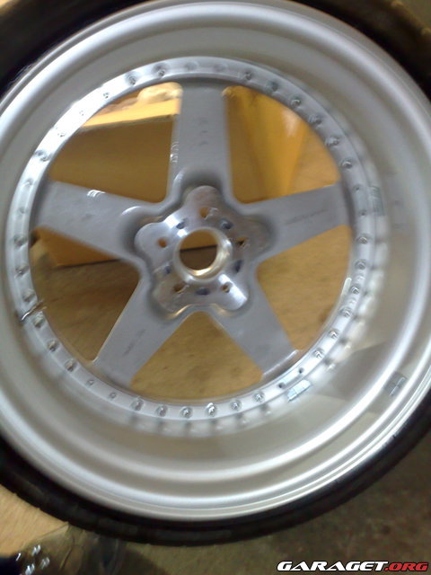

Äkta spilt fälgar har genomgående bult med mutter på insidan av fälgen medans fusksplit som de heter är bara plast eller metall skallar som är limmade,tejpade eller pressade på plats ta ett verktyg och pröva rör på den
https://www1.garaget.org/gallery/images/60/59701/59701-44e1ee033607ed8639fac6c7dd39c7ef.jpg
jag hade bara denna suddiga bild på riktig splitfälg ursäkta kvaliteten
https://www1.garaget.org/archive/60/59701/219491/219491-2258856.jpg
Här är de fejk inga genomgående bult

Bultarna var inte bultar utan ditlimmade fejkbultar i PLAST!!!! Muahaha! Har pillat ur alla 80 st och gängar efter lackering upp hålen för att sen sätta i rostfria insexbultar. AEZ hette förresten tillverkaren.
