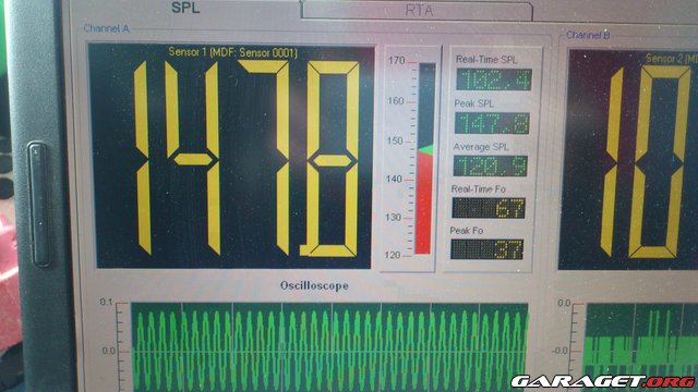

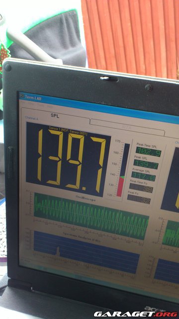

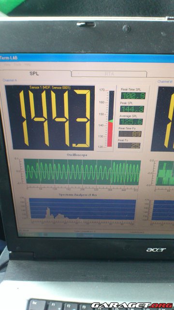

Lite bilder ifrån när ja mätte wink
Har just nu en avstämning på 28Hz,
https://www1.garaget.org/gallery/images/125/124605/124605-443a816f0beaa4750ce3107c520c68e6.jpg
Nytt PB med musik!

Nytt PB med öppna dörrar

Nytt PB i 25Hz musik!
