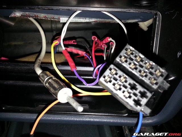

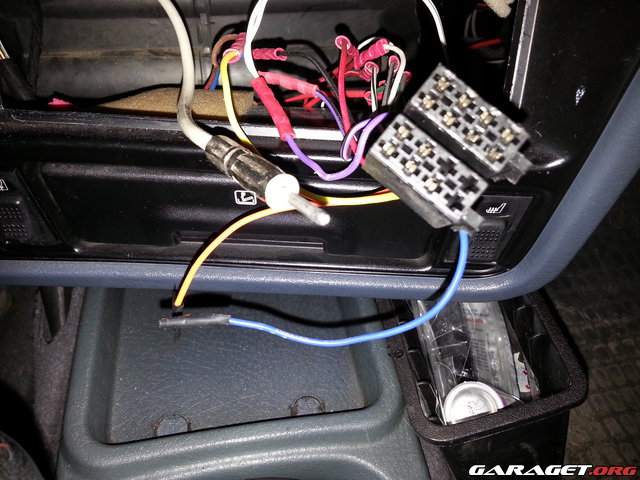

Tänkte försöka koppla in en bilstereo i min gamla Ford Sierra från 1990, undrar om det är bara att koppla in vilken modern bilstereo som helst?

Funderade på denna: http://www.netonnet.se/art/bil-och-bat/ … 1751.4686/

Det sitter ISO-kontakter så det bör bara att vara att trycka i valfri spelare. MEN det kräver ju givetvis att de som satt dit ISO-kontakterna har gjort rätt.

Förresten, den där andra roliga kontakten, är det för antennen eller vad används den för?

Japp antenn.
