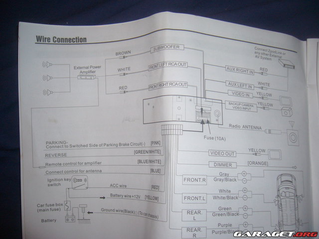

Jag har nyligen skaffat mig en ny stereo, en XOvision (XO1915BT) men när jag försöker koppla in den till slutsteget åt min baslåda så kommer det knappt något ljud när jag spelar musik.
https://www1.garaget.org/gallery/images/145/144448/144448-a77a4c9fda9465098ead60d194de5948.jpg
Jag hoppas någon som kan detta bättre än jag kan svara på min fråga.
Slutsteget jag har är ett Kenwood KAC-6104D. allt fungerade bra med förra stereon man hade. men med den nya värkar det som det kommer minimal signal, kommer något men det är precis att man märker något

Har testat lite och sub kabeln går inte, inget ljud alls (finns ingen sub ingång till steget). har kollar lite på kopplingen och det ser ut som att Blue/White inte är kopplat till något, vad gör den egentligen? när man kollar lite nog är Yellow och Red omplacerade,  så red är yellow och yellow är red. kan det ha någon betydelse?

Din bild förklar ganska bra vad den gör, det är remote kabeln för slutsteget.

Har du testat att bara koppla den röda lågnivåkopplingen till vit utgång ? såsom på bilden ?

Vill först tacka till alla svaren, har äntligen hittat felet tongue det är lite pinsamt men, det värkar som att det är för typ fram (RCA). hade förut dragit all ljud så det skulle spelas bak, därför inget ljud kom till basen pga att spelaren kanske trodde det var fram system eller något. så jag tog bara och skruvade upp på steget och hittade till slut lite mera inställningar till basen och annat på stereon tongue
