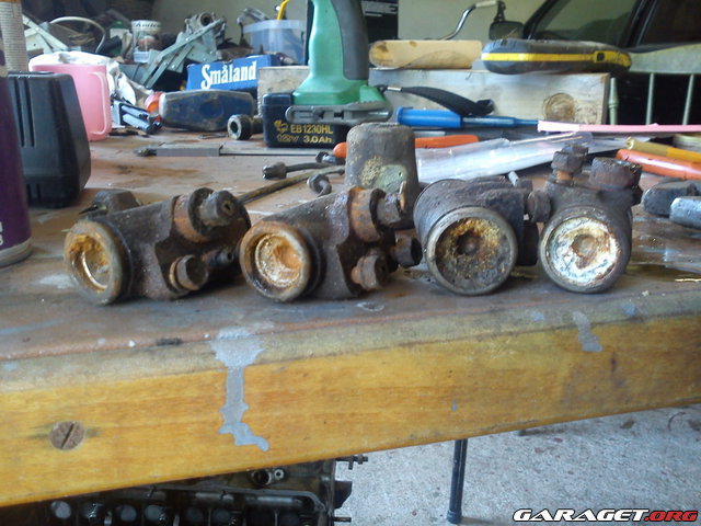

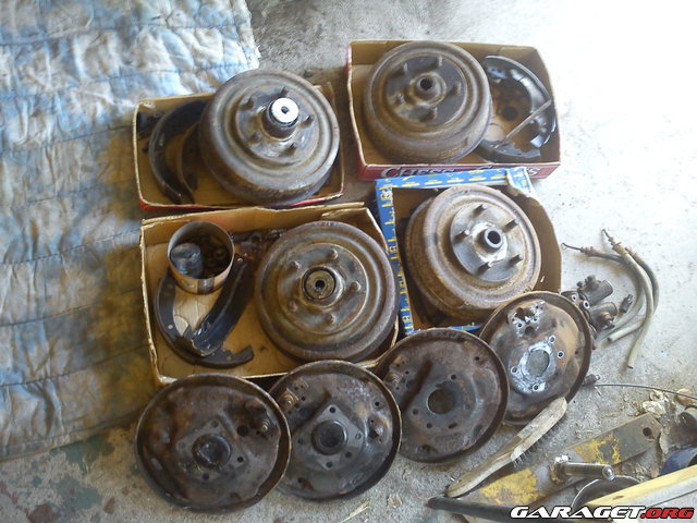

Har rivit ner bromsarna helt på bilen nu, det såg bättre ut än jag hade väntat mig.
Allt var i bra skick förutom hjulcylindrarna, rör o slangar var inte så fräscha heller såklart.

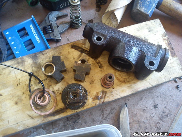

Glad överraskning för min del var att huvudcylindern såg ganska fräsch ut, jag rengjorde och honade till den litegrann så nu satsar jag på en renoveringsats istället. Hade kallt räknat med att köpa en ny huvudcylinder. smile
Har lagt en beställning på allt jag behöver ifrån klubb-shopen, hoppas det inte tar allt för många veckor till leverans.
Demonteringsarbetet gick ganska smärtfritt, det var inte nånting som satt hopplöst fastrostat.

Trummor och sköldar med allt innehåll
https://www1.garaget.org/gallery/images/15/14832/14832-055cee56cc24cfc273a4dd4c64c1d1ea.jpg
Skabbiga hjulcylindrar
https://www1.garaget.org/gallery/images/15/14832/14832-402c283462863c7d93f56aea84a8e228.jpg
Huvudcylindern, troligen räddningsbar
https://www1.garaget.org/gallery/images/15/14832/14832-05078b656a6a9dfbbac91676f014845c.jpg
