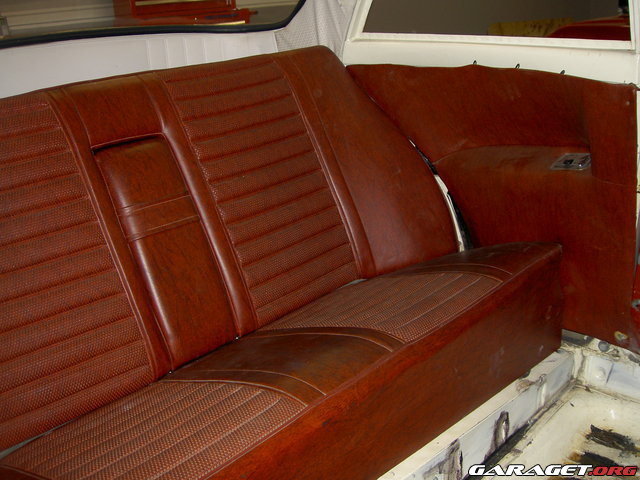

röd skinn inredning ska vara kvar såklart!

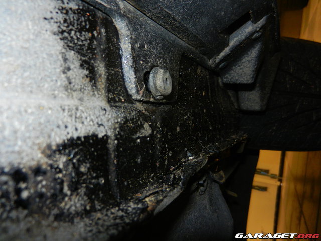

rost vid infästningen till den bakre länkarmen. ej åtgärdad.

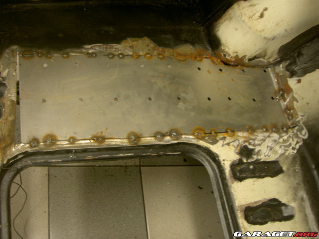

skärde ut resvervhjulsbaljan för att det va så mycket rost i den, men med tanke på det måste jag nu bygga en balk med tanke på att det går en balk egenom resvervhjulsbaljan.
https://www1.garaget.org/gallery/images/122/121991/121991-baf14a09b696ab9988dfd6fd5e741b7e.jpg
Reservhjulsbaljan..
https://www1.garaget.org/gallery/images/122/121991/121991-ab7bd7f5a0d702b9bbd958e172dbf0ce.jpg
Helsvetsning väntar.

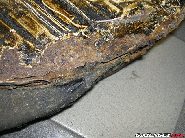

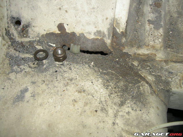

Rost vid batterilådan.
https://www1.garaget.org/gallery/images/122/121991/121991-c740b41b43da58bdff76e47625c3681b.jpg

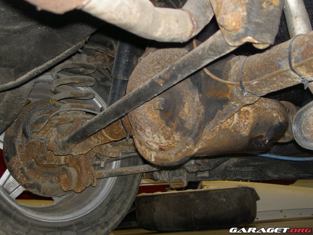

bakaxeln innan blastning och lack.

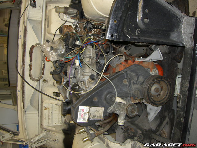

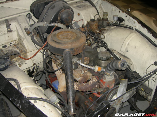

motorn på plats!
https://www1.garaget.org/gallery/images/122/121991/121991-4b0934d2dbd8d13b71b4d7918cbb420f.jpg
motor fästen. ska helsvetsas.
https://www1.garaget.org/gallery/images/122/121991/121991-b7b148fc33c45dbabde15730b2374990.jpg

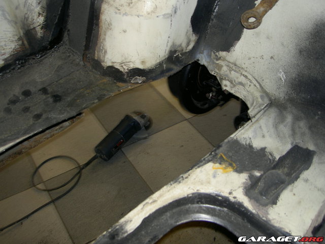

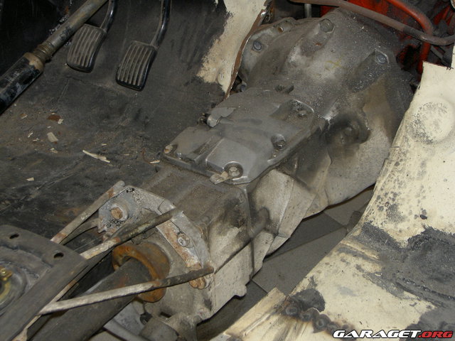

kapad torpedvägg!
https://www1.garaget.org/gallery/images/122/121991/121991-553b5508904975ad66f07972c61e5bd3.jpg
kapad kardan tunnel.

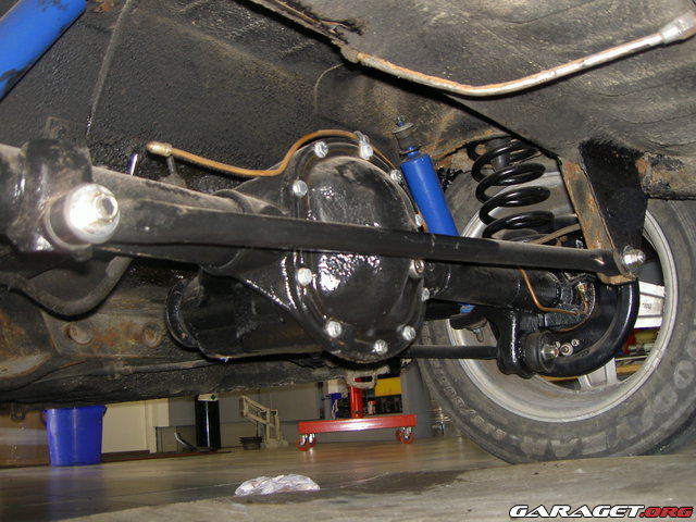

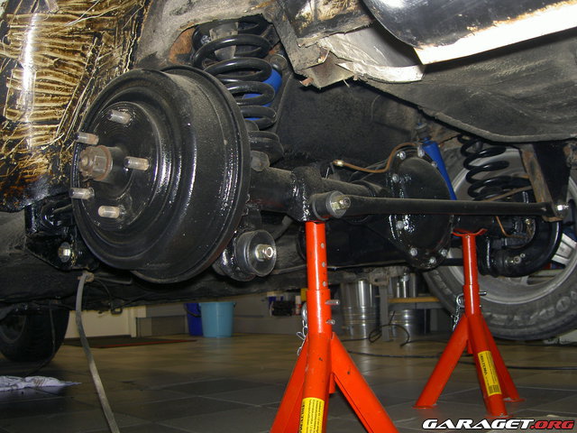

Bakaxel med upphängning är lackat och bromsrör dragna.

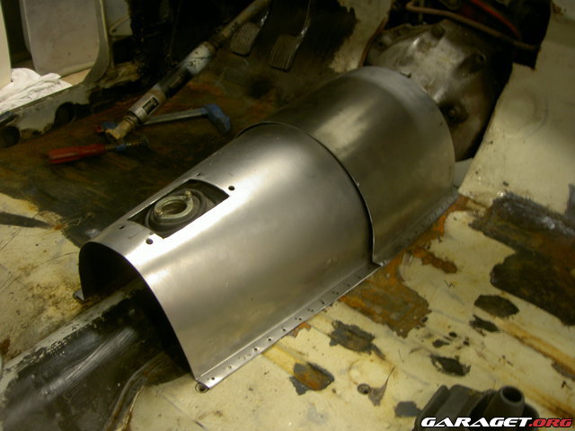

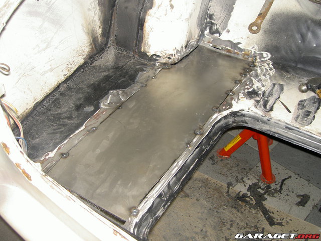

kardantunneln är iaf utskärd och plåtar är gjorda.
https://www1.garaget.org/gallery/images/122/121991/121991-f7fbfe810ebec411dff040f06251c2b4.jpg
https://www1.garaget.org/gallery/images/122/121991/121991-9e0cc03f152452d9794e811887ff4377.jpg
Dock är plåtarna ej svetsade än.

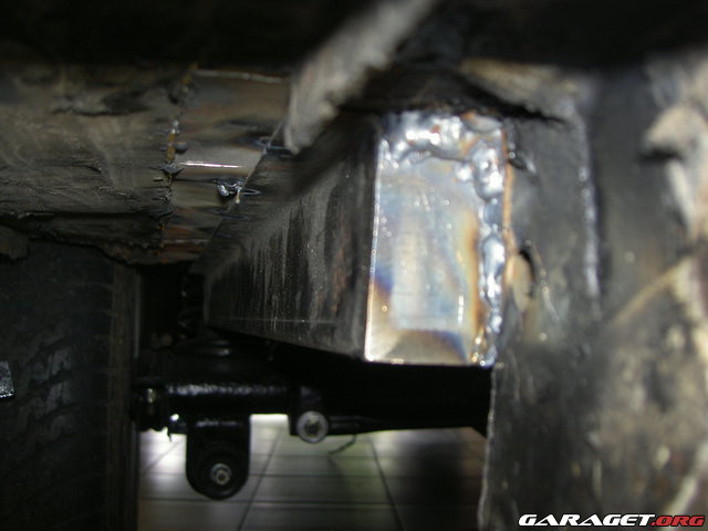

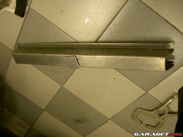

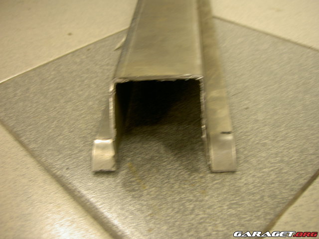

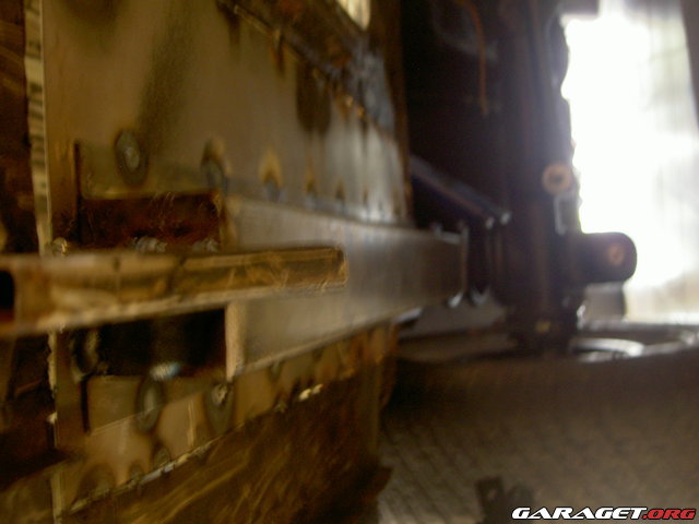

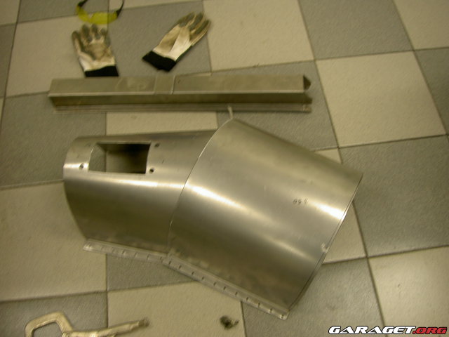

Som ni kanske minns kapade jag ur reservhjulsbaljan i och med det va jag tvungen att göra en balk som ersatte balken i baljan.
https://www1.garaget.org/gallery/images/122/121991/121991-f0091ea974147d02440581a3276d4d32.jpg
https://www1.garaget.org/gallery/images/122/121991/121991-4f8cc907dc111c0b482f099e1130ba7c.jpg
Håll borrade för att kunna svetsa balken från ovansidan.
https://www1.garaget.org/gallery/images/122/121991/121991-c52e55305a491ee4eef2854dc27cd51a.jpg
https://www1.garaget.org/gallery/images/122/121991/121991-205d8f08f1b41892f85f3a4de736d9ce.jpg
Svetsat och klart.

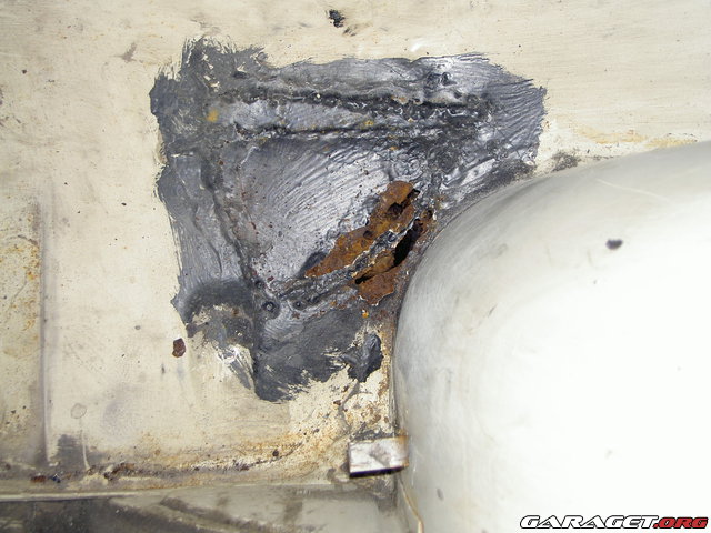

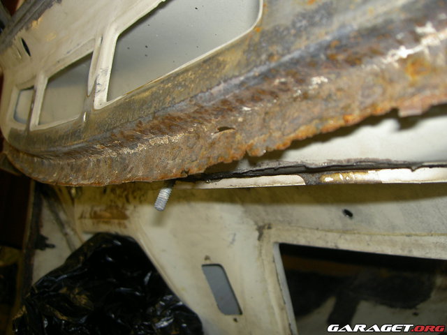

Nu till lite tråkigare saker. Rost...
https://www1.garaget.org/gallery/images/122/121991/121991-ae792b5c158cec4dc2efe56980ec47d1.jpg

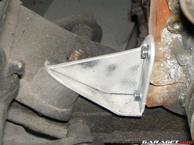

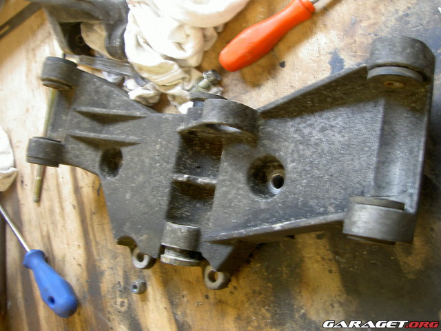

För att få plats med generatorn va jag tvungen att få tag på ett fäste så att jag kunde ha den på samma sida som insuget, får tacka David för hjälpen med fästet. smile
https://www1.garaget.org/gallery/images/122/121991/121991-51720cb9e62c5c14654d1464acde88a9.jpg

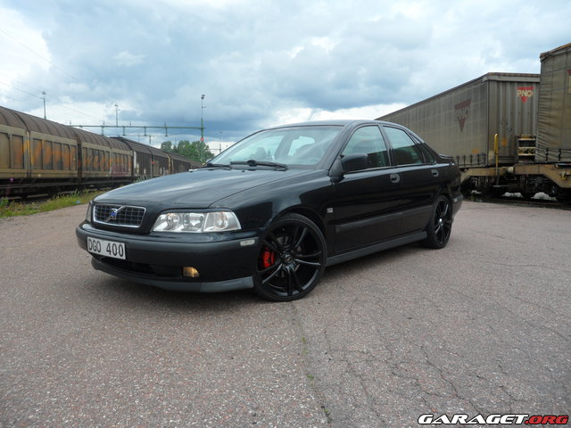

Här är en bild på 18års bilen när jag köpte den;

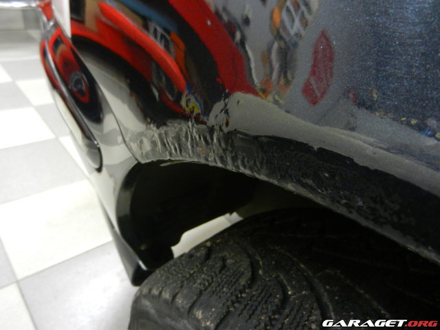

Allt var inte så bra som det såg ut på bilderna;
https://www1.garaget.org/gallery/images/122/121991/121991-84cf54b50e227deef5e862f1fd413dcb.jpg

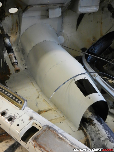

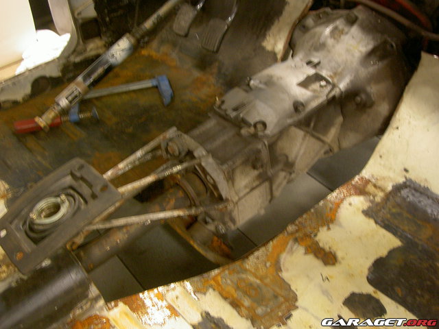

Lägger upp en bild på en punktad kardantunnel.
https://www1.garaget.org/gallery/images/122/121991/121991-f24f435df81cae389dc82259ac96967d.jpg

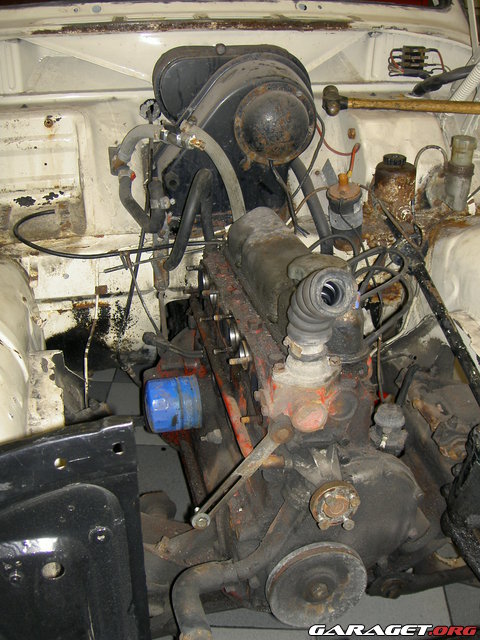

B18 innan jag plockade ur den.
https://www1.garaget.org/gallery/images/122/121991/121991-f116b0f639cbc92d79fbb249f36ac0bd.jpg

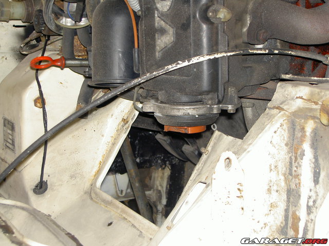

B230
https://www1.garaget.org/gallery/images/122/121991/121991-7e1dc02cb15c488c96ec9569818038b7.jpg
