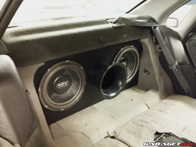

Såhär har jag byggt i min bil. Lådan så anpassad som möjligt och därefter tätat mellan låda och kaross.
https://www1.garaget.org/gallery/images/167/166244/166244-2a7db8e767cbba96144ef5de68c6d7f7.jpg

#71
http://www1.garaget.org/gallery/images/167/166244/166244-2a7db8e767cbba96144ef5de68c6d7f7.jpg
Okej smile
ska köra med en spl 12 a och ice 800 steg. Men detta är väl enda sättet att göra på då? Helt enkelt inte köra fullt i bilen haha
1 829 Inlägg
20 mars 2014

Jag kan ha en person bak iallafall för att det ska spela fullt ut. Och så fort jag fäller upp alla säten så blir det nästintill tyst. Spelar på hyfsat med nerfälld skidlucka, men inget märkbart...Man får se till att åka själv wink
