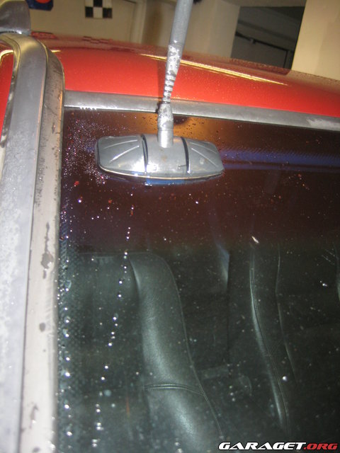

Går de att ta bort den här antennen från framrutan utan att förstöra rutan?

den sitter nog bara med dubbelhäftande tejp . ta ett rakblad och skär bort den sen limresterna tar du med t-sprit

Den liknar en GSM sändare som jag hade på min förre bil den satt fast med dubbelhäftande tejp

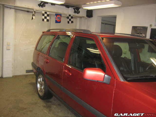

den satt med tejp. Nu ser de iaf lite mer clean ut
