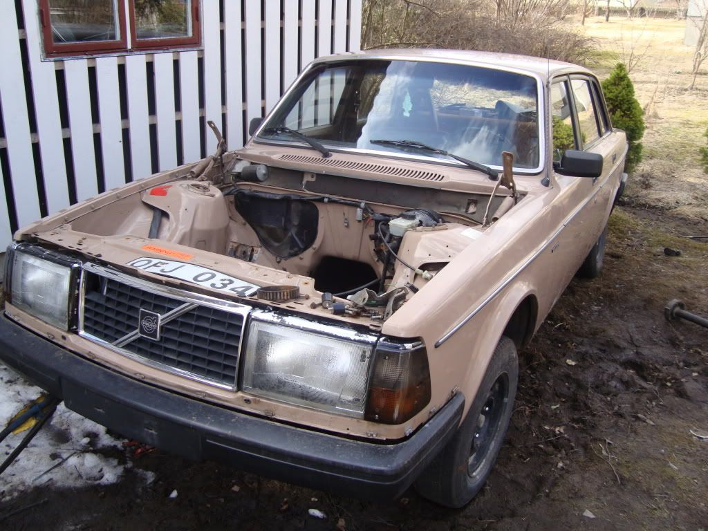

Plocka ner bilar är skoj
http://i1187.photobucket.com/albums/z381/24416vR/DSC04660.jpg
