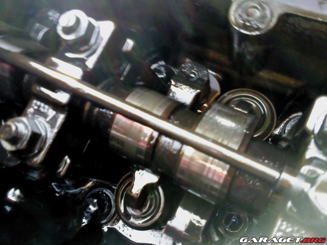

Tjenare har ett fint ventilspel på cirka 1-1,5 mm hmm
hittar inte någon justering, hur gör man?tongue
82 Inlägg
25 maj 2011
https://www1.garaget.org/gallery/images/31/30664/30664-1743f0db96f76eef1265f360cbbefa1d.jpg
Så här ser det ut, kan tillägga att det rasslar som faaan hmm

Du skrev inte vilken motor du har, men jag utgår ifrån att det är orignal, dvs M40B16.
Och denna motor är utrustad med hydrauliska ventilsjusterare. dvs. du kan inte ställa in ventilerna manuellt.
En del av skrammlet lär du få bort med att byta hydraliska lyftarna.
Orignal produkt kod: 11331712010 , hos Schmiedmann går dom på 125.99 /st.
Men motorn lär nog inte gå knackfri även fast du byter dom, eftersom den är troligen sliten på andra ställen också tongue

29 maj 2011
Upptäckte att "handsken" på vipparna var ordentligt sliten och glappade rejält mot lyftaren så det blir att byta både lyftare och vippor smile
