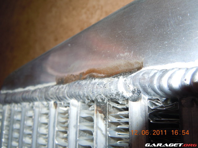

Hmm är det någon risk att köra med denna IC när det är grymt mycket porer?
Jag är svetsare och vet att det inte ska vara så mycket porer!!
Och jag vet att finns det porer i en svets så vet jag att det inte är tätt , för porer är oftast till 99.9% ett hål igenom...
https://www1.garaget.org/gallery/images/90/89306/89306-1091e36699504afc4685dfa14e076a29.jpg
https://www1.garaget.org/gallery/images/90/89306/89306-5075be788664f27836319455c3748f64.jpg
Senast redigerat av XeptiQ (12 juni 2011)

borde inte spela någon roll bara det är tätt? provtryck och se:)
Jao, sant men vad ska man provtrycka till ? Menar, vill kunna ladda 2-2.5 bar. Men snubben på stylingbutiken påstår att den redan är det. tveksamt..

Provtryck den själv, är det inte tätt så be att få byta.
Är det tätt så är det ju bara kosmetisk, dvs inga problem.

Reklamera den om du är orolig! Är ju ett tillverkningsfel om det är bristfälliga svetsar på den, och det ska garantin täcka.

du ska ju provtrycka den till det laddtryck du ska ha ...
JO sant, men borde inte ic klara upp till iaf 5 bar?
dom måste ju ändå ha en standard?

men provtryck den till 3bar då så är du på säkra sidan ...
men du kan ju höra med företaget va dom provtryckt den till eller va den sak klara

Ja precis. tänkte trycka till tre om våran anordning funkar till de. Men får ringa och höra för det finns ju ett stämplat nr på ic, så måste gå att få fram papper på att den är tryckt?

Skicka tillbaks den bara, spelar ingen roll om det är tätt eller inte. Du har väl betalat för en IC som svetsarna ska va OK på, inte en med en massa äckelporer i. Jag skulle då aldrig tolerera det.. I annat fal skulle jag helt enkelt svetsa om de dåliga partierna själv.
Jo sant. kan ju ta me den till jobbet i morgon om svetsa om dom men har jag ändå betalt typ 1600 för den så ska det ju vara godkänt..

som fish säger den ska inte se ut så även om den är tätt. man vill juh inte köpa en tv med ett hål i på baksidan även fast den funkar bara be dom om att få en ny fel fri du har juh betalat för en som inte ska vara fel på
va man betalar ju för en ic som fungerar inte för att svetsarna ska va snygga .
om ic pallar det trycket dom säger så har han ju inget att klaga på.
det är ju ingen märkes ic som han köpt utan en billig no namn

Hmm, både ja och nej i frågan, men om du nu går och får tex dina trösklar svetsade och det är en massa porer och skit i dom. efter bara en sommar så lovar jag dig att det börjar rosta och du kommer i slut ändan att får göra om det. alltså mer pengar på något som kunde gjorts riktigt från början.
Och jag som TIG svetsare , vet att det är viktigt att det blir genom bränna och INGA porer i svetsarna, sen spelar det ingen större roll hur svetsen ( fogen ) ser ut i detta fall, men jag vet att det inte är riktigt gjort.
Men verkar som att jag får svetsa om det själv för snubben vill inte returnera det.. aldrig mer handla där iaf.. pronto!
