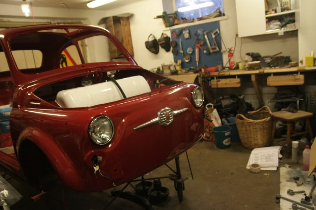

Hejsan! har händerna fulla med badrumsrenovering, min "nya" 126a + allt annat.
Dock fick jag ett samtal om att bilen äntligen var klar!. Inget dåligt jobb vart det! knappt så jag vågar röra bilen nu! big_smilebig_smile Bilderna kan vara lite missvisande då jag inte riktigt får rätt färger när jag tar i "RAW" på kameran...
I alla fall:

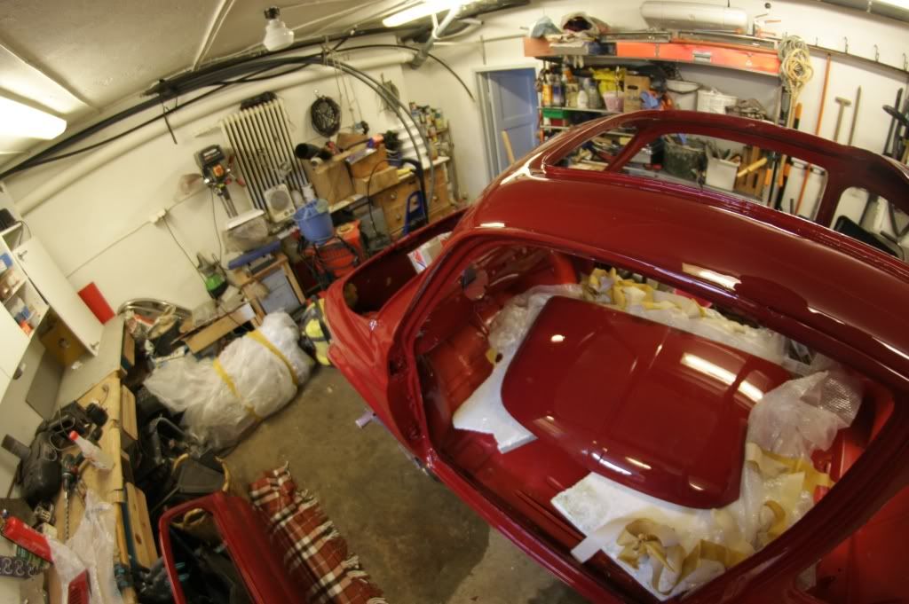

Ungefär så här ser färgen ut IRL (Enligt min skärm också får man tänka på) Blev helt rätt tycker jag!
Före:
http://i1178.photobucket.com/albums/x36 … G_0104.jpg
Efter! (så här ser lacken ut irl:)
http://i1178.photobucket.com/albums/x36 … G_2248.jpg
http://i1178.photobucket.com/albums/x36 … G_2249.jpg
http://i1178.photobucket.com/albums/x36 … G_2254.jpg
http://i1178.photobucket.com/albums/x36 … G_2258.jpg
http://i1178.photobucket.com/albums/x36 … G_2266.jpg
Och sen lite skeva bilder.. Annars får inte den lilla bilen plats på kort.. även fast andra objektivet är 30mm... smile
http://i1178.photobucket.com/albums/x36 … G_2268.jpg
http://i1178.photobucket.com/albums/x36 … G_2269.jpg
http://i1178.photobucket.com/albums/x36 … G_2270.jpg
http://i1178.photobucket.com/albums/x36 … G_2271.jpg
http://i1178.photobucket.com/albums/x36 … G_2273.jpg
http://i1178.photobucket.com/albums/x36 … G_2274.jpg
http://i1178.photobucket.com/albums/x36 … G_2277.jpg
Nu får den stå och vila tills livet lugnat ner sig lite smile Och tills jag samlat mod att våga pilla på den enns smile

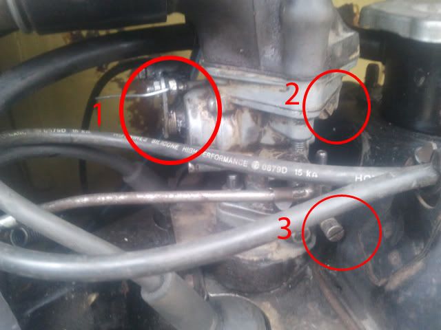

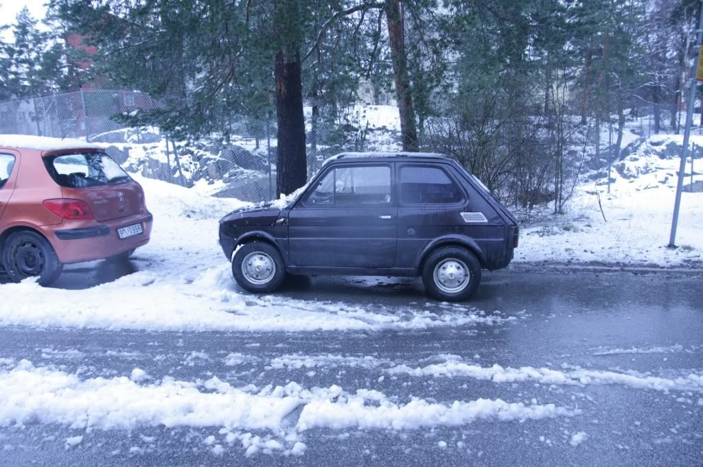

Tjenare! Meckade med min fiat 126a idag.. Tyckte den startade otroligt dåligt.. Samt inget gas alls. Visade sig att förgasaren satt LÖS!!!... killen som hade bilen innan har inte använt varken låsmuttrar eller brickor...
I en fiat 126/500 så sitter de 2 spakar i mittkonsollen, vara en styr startmotorn. Den andra har något med tomgången att göra? Eller vad har den för funktion?
i alla fall, Fick bilen att gå bra. Dock har ni lite förgasar inställnings tips?
http://i1178.photobucket.com/albums/x364/wattzor/2012-04-0716412.jpg
1:an går till vajern till mitt-konsollen, Innan var de denna som höl bilen vid liv. Ska den göra de? alltså är de här jag ställer in tomgången? Eller ska den ändas användas vid kallstart ?
2:an var helt inskruvad.. de är den även på den andra motorn jag har..
3:an skulle ut ca 5-7varv och tror jag fick till de bra.
Saken är den att nu har jag 2 alternativ känns de som. Ifall jag stänger 1:an helt. Och öppnar kanske 0.5varv på 2an då startar bilen hur fint som helst, går bra och har bra tomgång.
Samma sak kan jag göra ifall jag stänger 2an helt. Och använder 1an helt för tomgången. Den går dock lite ryckigare då. Dock kan de bero på att vajern är av till den och jag har... på fin svenska "Fuskat" ihop det lite..
Är de någon mer kunnig en mig på detta så får ni gärna svara!

Har tittat på din svarting igen. Och jag är frälst. Nu ska jag sälja golfen och hitta en 126 till vettigt pris big_smile. Vad brukar man få ge för en körbar?
Back on topic.  Hur går det med den röda?
75 Inlägg
7 april 2012
#231
1= chock
2= munstycke, reglerar även avgasvärde om jag inte mins fel.
3= måste vara tomgångsskruven.

Tackar! var så jag trodde. Så om jag skruva lite på 2an och 3an och får den att gå bra, så är de rätt inställt?

Justera nr 2 när den är varm så att den går fint, sen justerar du 3an så att tomgången är Ok, nr 1 ska du bara använda när motorn är kall, släpp den sedan så fort motorn blivit varm och kan gå på tomgång.

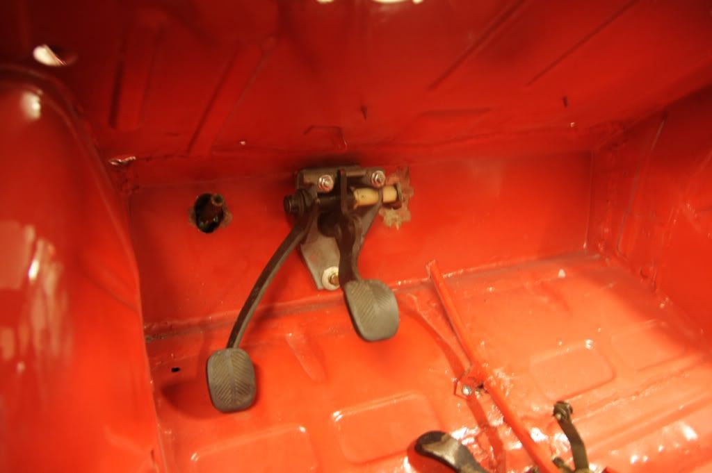

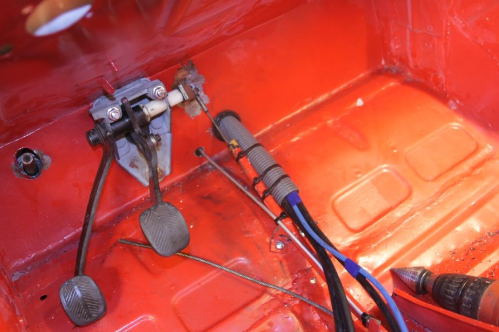

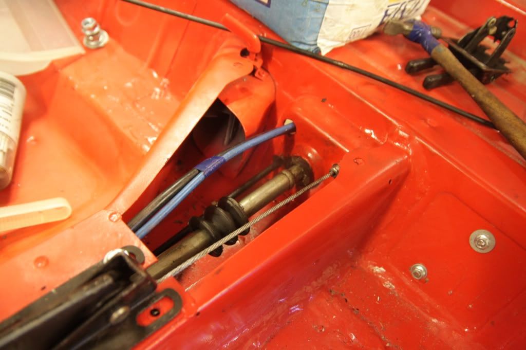

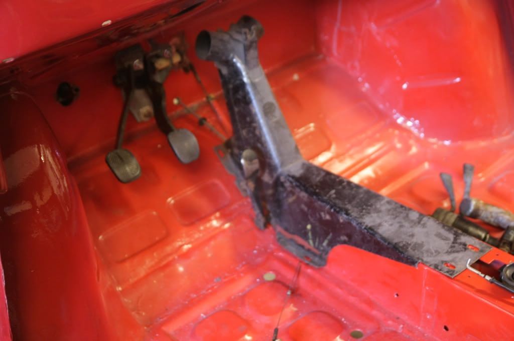

Fick dit koppling och bromspedalen:
http://i1178.photobucket.com/albums/x364/wattzor/IMG_2294.jpg

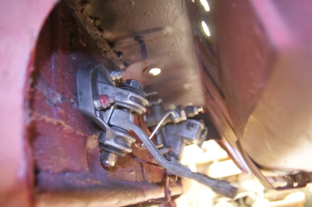

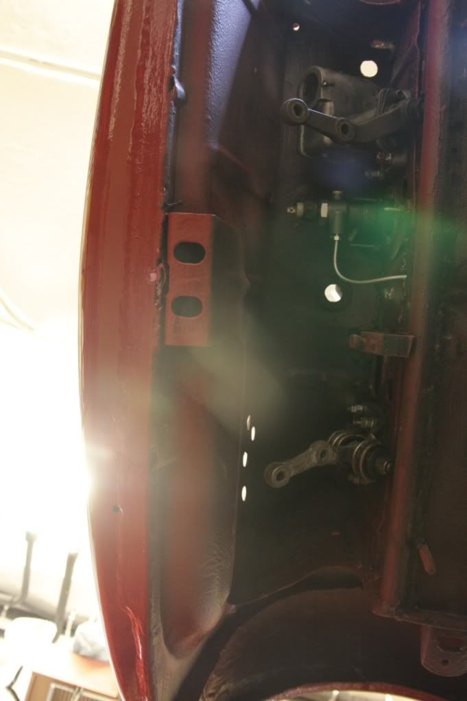

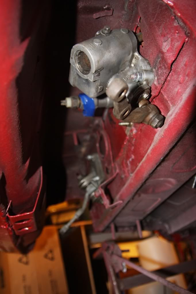

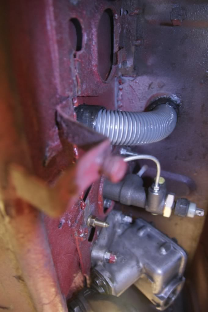

Även styrsnäckan, slavsnäckan och huvudbromscylindern:
http://i1178.photobucket.com/albums/x364/wattzor/IMG_2297.jpg
http://i1178.photobucket.com/albums/x364/wattzor/IMG_2307.jpg
http://i1178.photobucket.com/albums/x364/wattzor/IMG_2312.jpg
http://i1178.photobucket.com/albums/x364/wattzor/IMG_2314.jpg

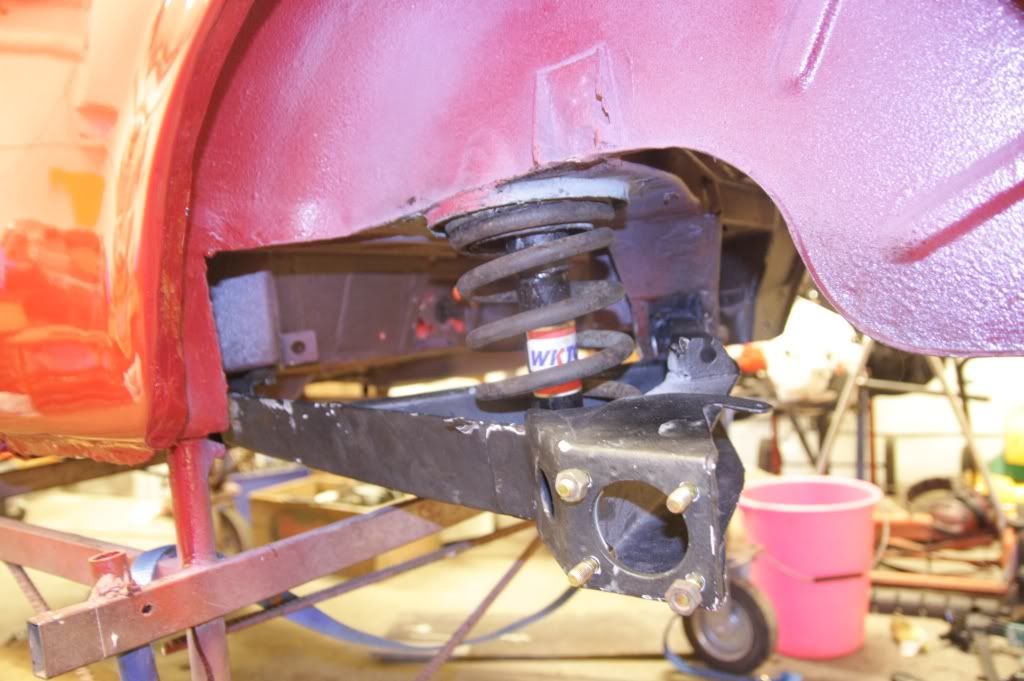

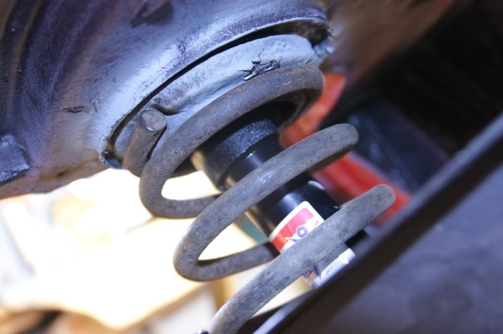

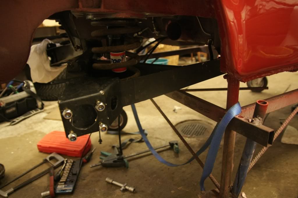

Började med bak-axlarna.. Och de är här huvudverken börjar:
Har köpt ny platta samt gummi till de övre på fjädern.. Men de är ca 3-4mm för små så de går ej på.. ligger snätt. Får ta och maila fiat500126.com och hoppas få någon ersättning...
Någon som har dessa gummin/plattor i OK skick?
Detta är med de gammla på..
http://i1178.photobucket.com/albums/x364/wattzor/IMG_2292.jpg
http://i1178.photobucket.com/albums/x364/wattzor/IMG_2301.jpg

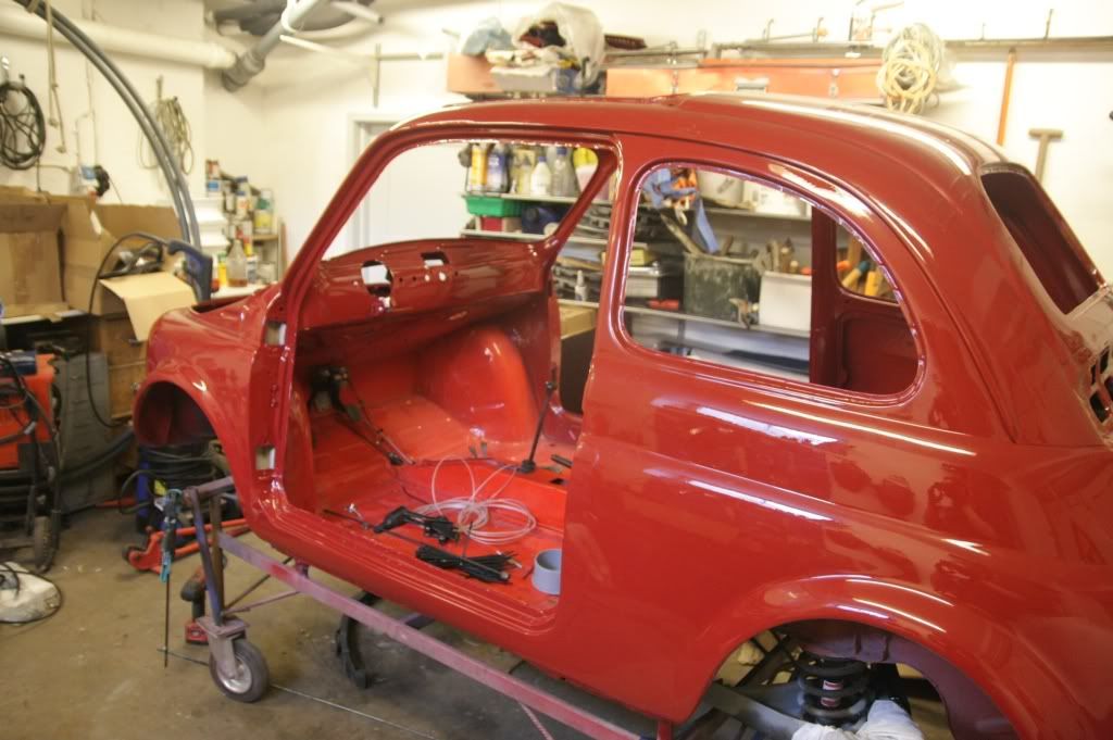

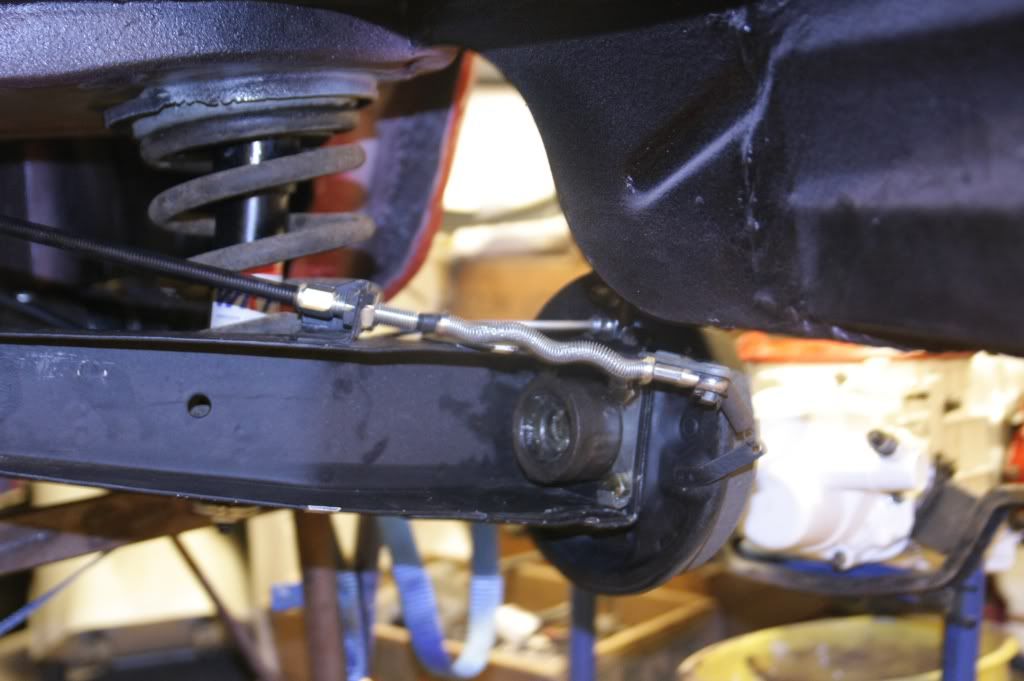

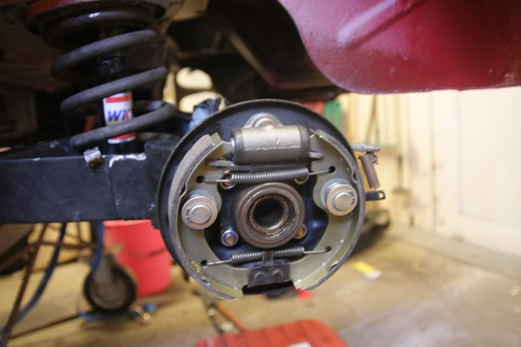

Började montera bromsar, handbromswire samt bromsrör.. Även fast jag troligtvis kommer få riva ner detta igen då jag ska in med nya gummin (När jag hittar några som passar -_-)
http://i1178.photobucket.com/albums/x364/wattzor/IMG_2303.jpg
http://i1178.photobucket.com/albums/x364/wattzor/IMG_2326.jpg
http://i1178.photobucket.com/albums/x364/wattzor/IMG_2327.jpg
http://i1178.photobucket.com/albums/x364/wattzor/IMG_2330.jpg
http://i1178.photobucket.com/albums/x364/wattzor/IMG_2317.jpg
http://i1178.photobucket.com/albums/x364/wattzor/IMG_2342.jpg

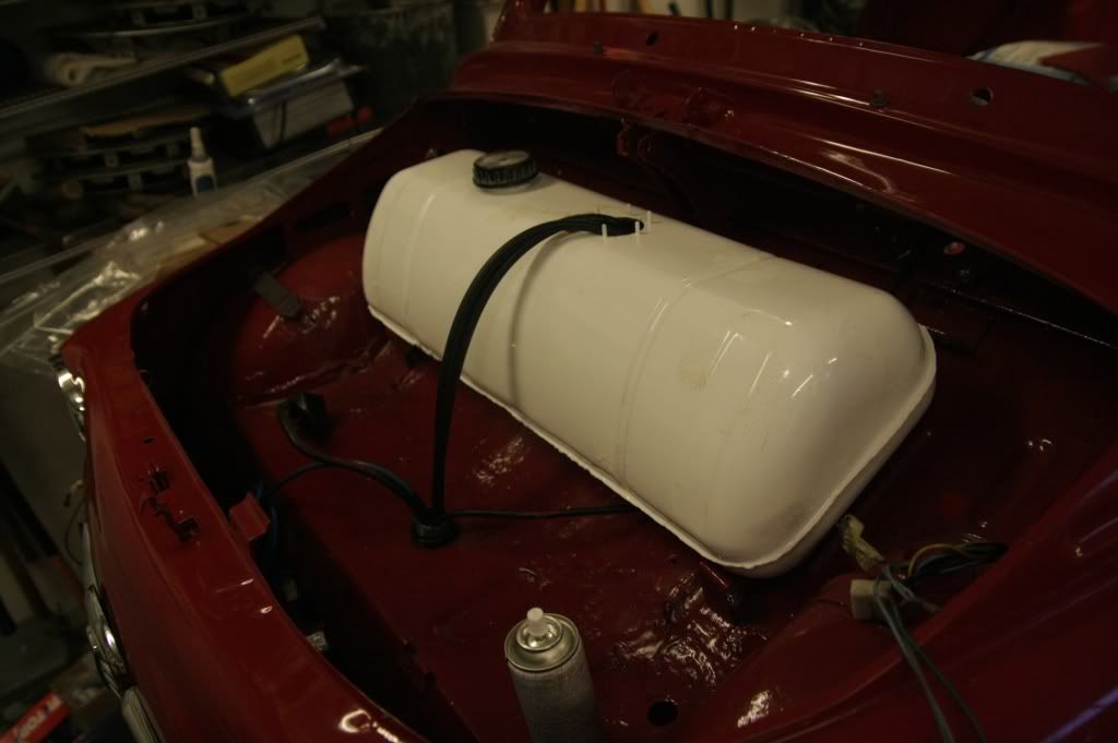

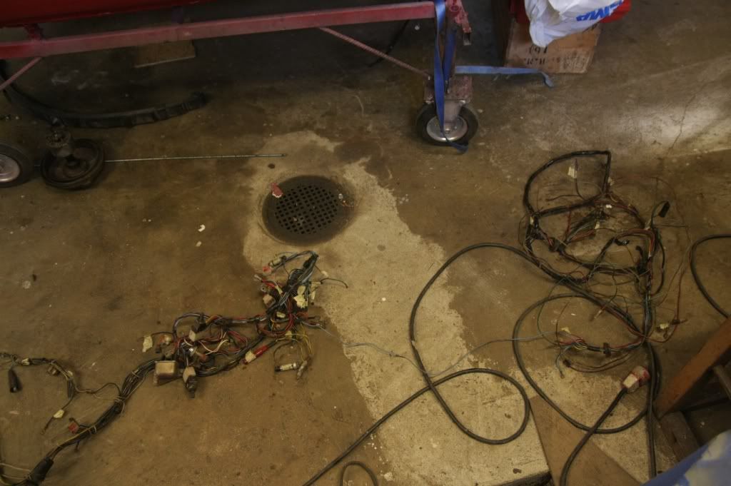

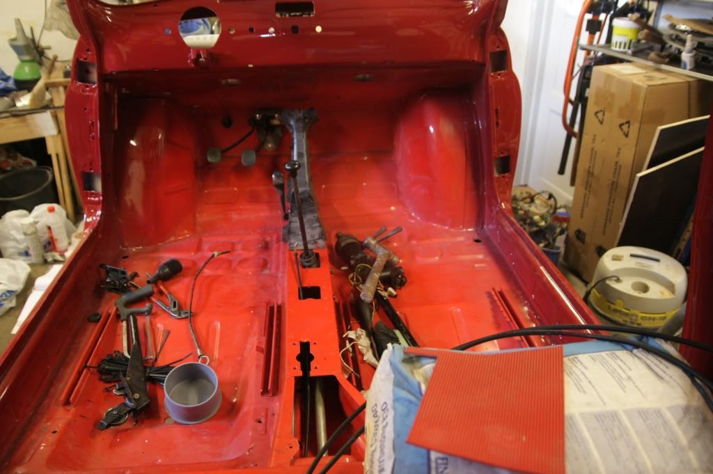

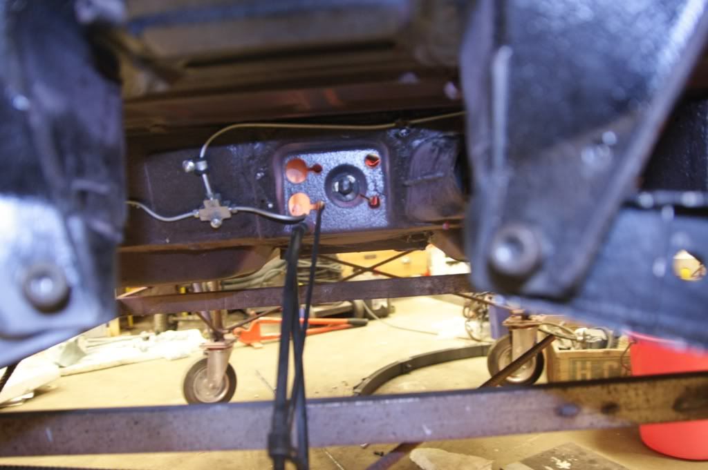

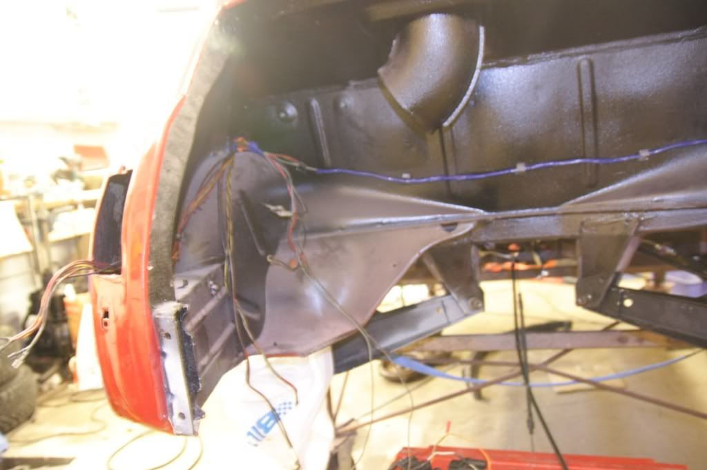

Sen började jag dra bränsle slang, samt började klura ut elen.. Inge kul! tur att de är en liten bil smile
http://i1178.photobucket.com/albums/x364/wattzor/IMG_2333.jpg
http://i1178.photobucket.com/albums/x364/wattzor/IMG_2345.jpg
http://i1178.photobucket.com/albums/x364/wattzor/IMG_2343.jpg
http://i1178.photobucket.com/albums/x364/wattzor/IMG_2339.jpg
http://i1178.photobucket.com/albums/x364/wattzor/IMG_2338.jpg
http://i1178.photobucket.com/albums/x364/wattzor/IMG_2347.jpg
http://i1178.photobucket.com/albums/x364/wattzor/IMG_2341.jpg

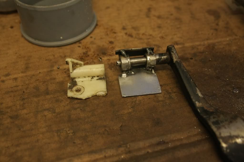

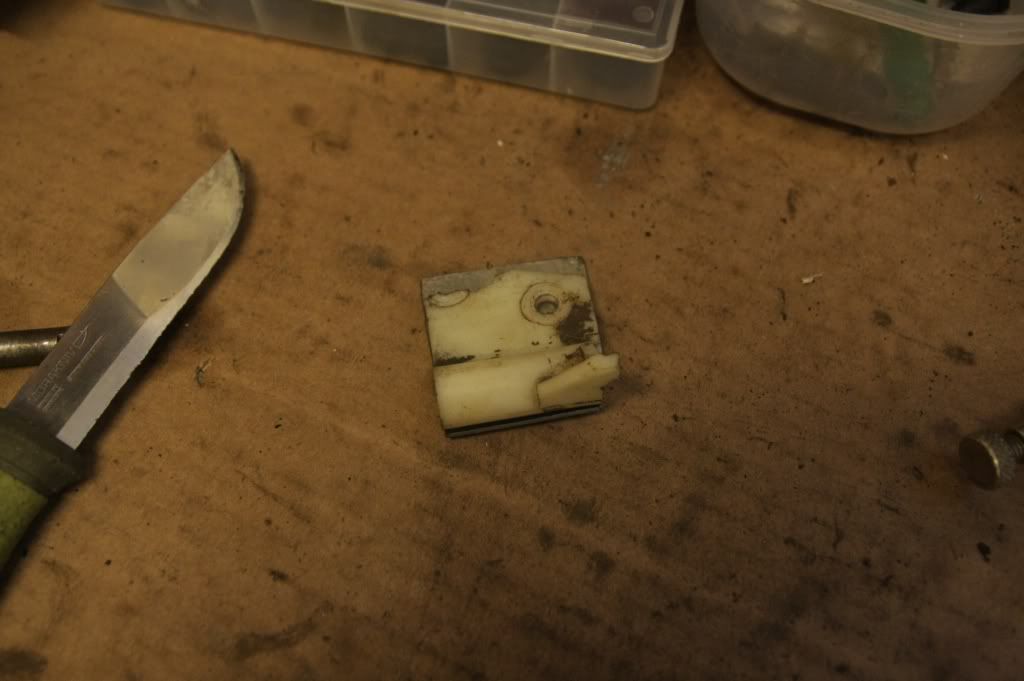

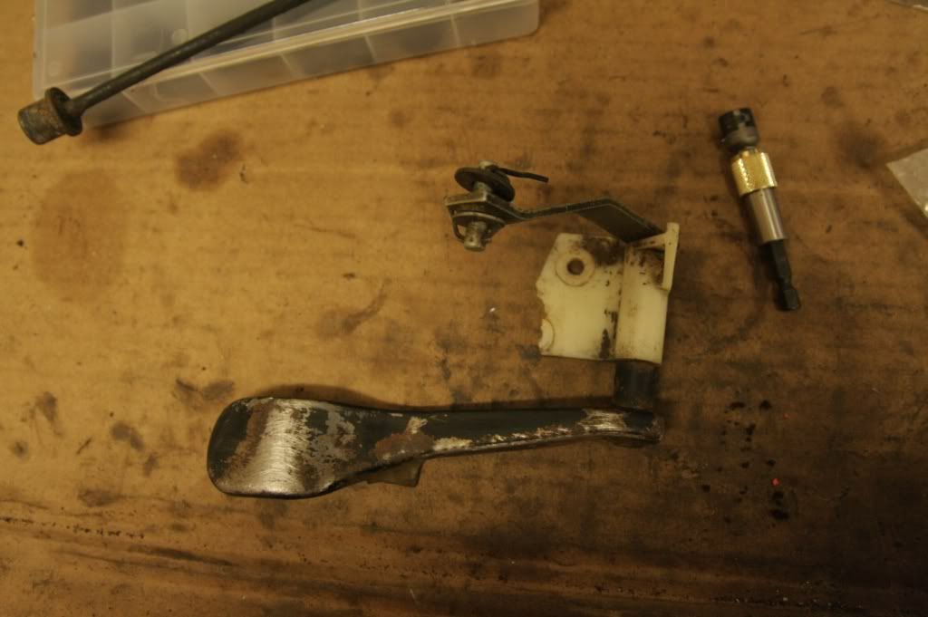

Även gaspedalen gick sönder när jag drog fast den.. Bara att rulla fram svetsen, riva lite i skrotlådan och vips smile
http://i1178.photobucket.com/albums/x364/wattzor/IMG_2319.jpg
http://i1178.photobucket.com/albums/x364/wattzor/IMG_2331.jpg
http://i1178.photobucket.com/albums/x364/wattzor/IMG_2332.jpg

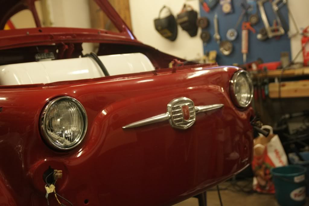

Monterade dit framlysena. Börjar genast se ut som en BIL! mycket roligt!
http://i1178.photobucket.com/albums/x364/wattzor/IMG_2346.jpg
http://i1178.photobucket.com/albums/x364/wattzor/IMG_2348.jpg
http://i1178.photobucket.com/albums/x364/wattzor/IMG_2350.jpg
