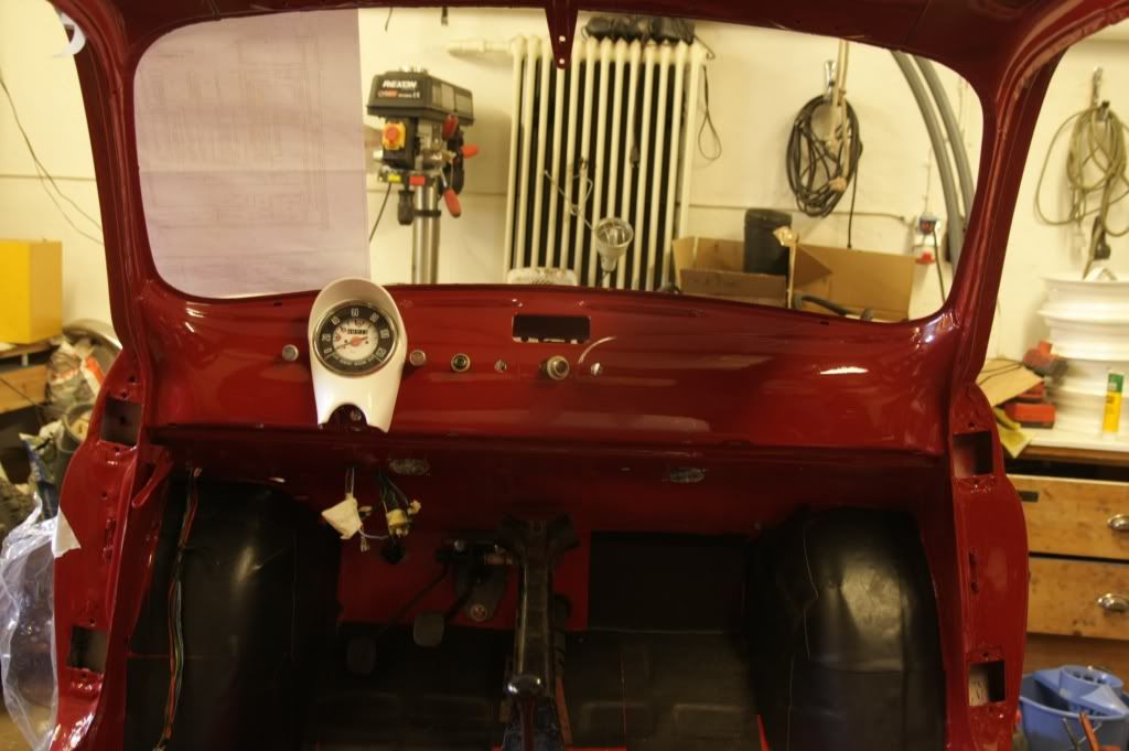

Sådär! en liten uppdatering blir de idag:

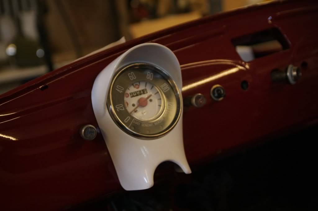

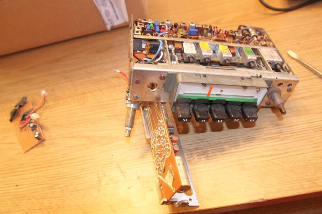

Håller på lite smått att baka in ny elektronik i den gammla radion, så man kan få lite renare ljud + aux ingång. Inte färdig på långa vägar dock.
http://i1178.photobucket.com/albums/x364/wattzor/IMG_2367.jpg

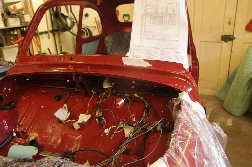

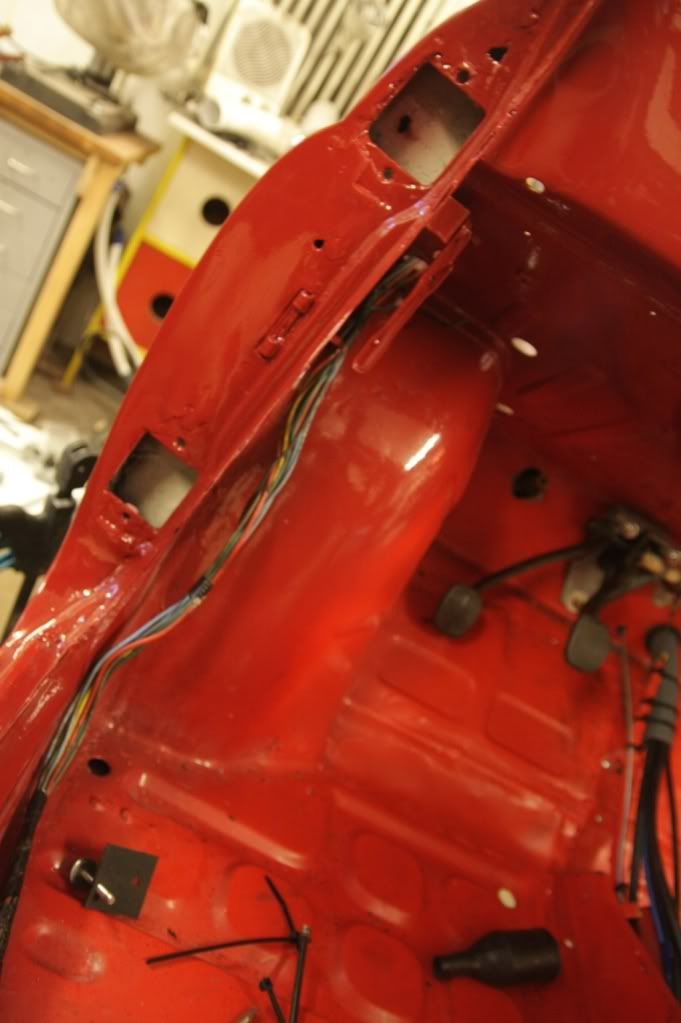

Fick ordning på elen, nu saknas bara säkringar + brytare. Stort kliv att ha listat ut vart alla tampar ska gå i alla fall! smile
http://i1178.photobucket.com/albums/x364/wattzor/IMG_2374.jpg

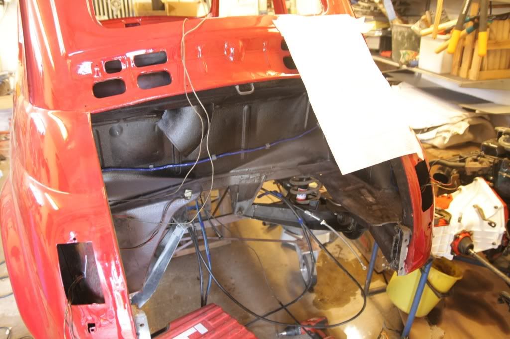

Även de bakre systemet börjar ta plats!
http://i1178.photobucket.com/albums/x364/wattzor/IMG_2400.jpg

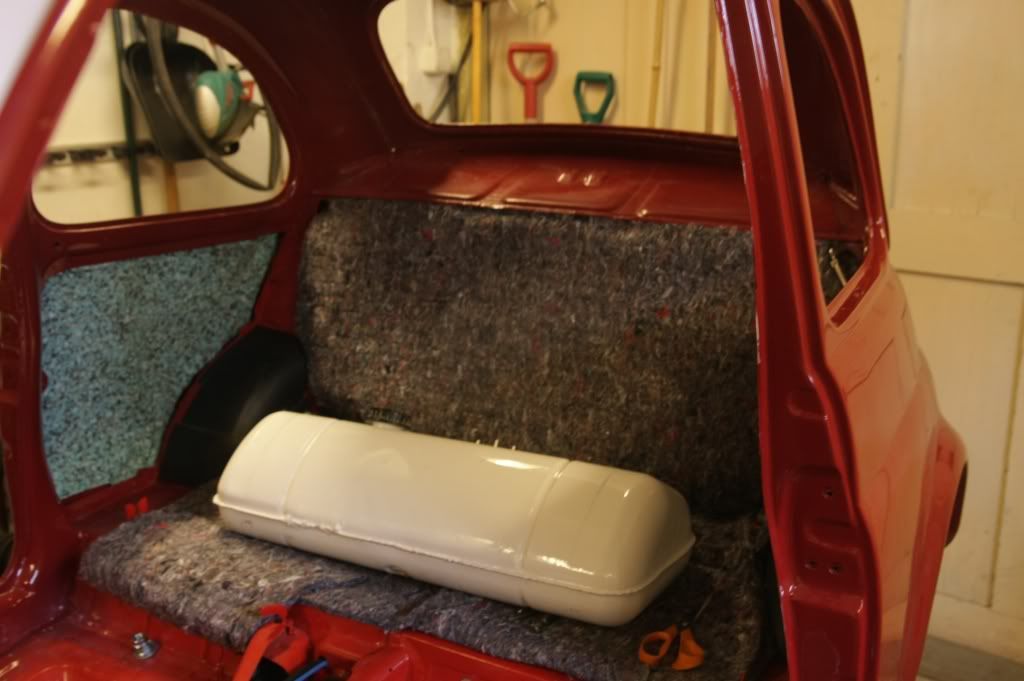

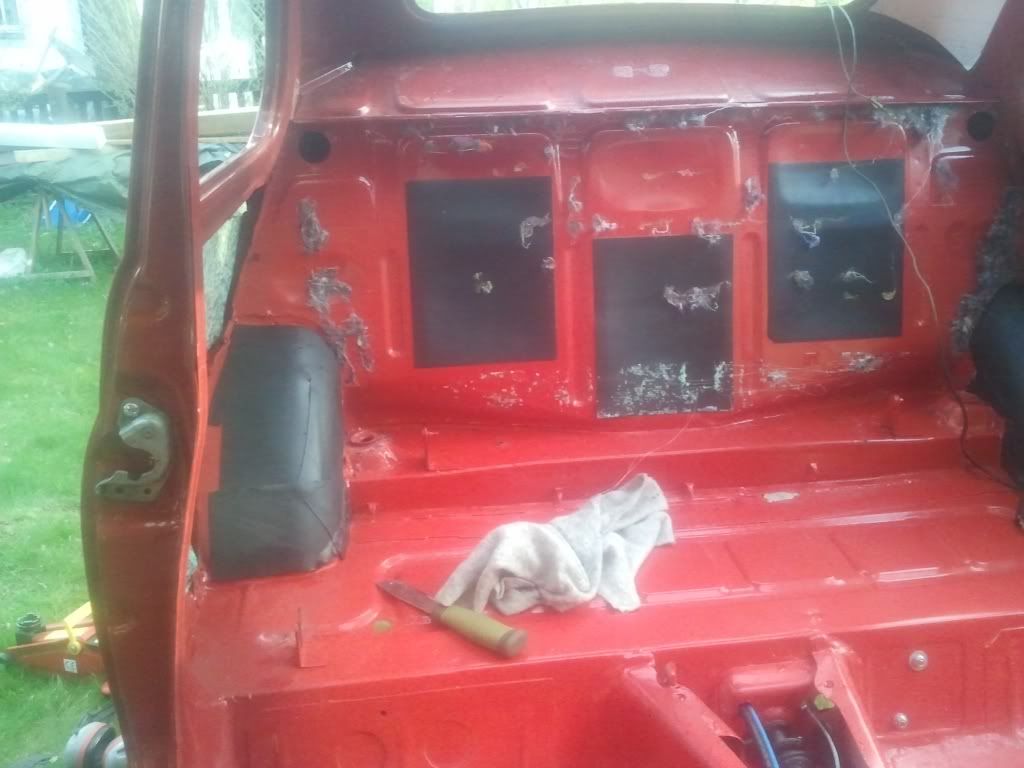

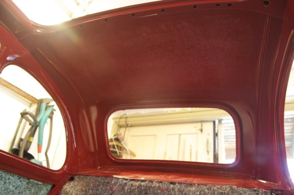

Har värmt dit lite biutim?-matta vid hjulhusen. Hur mycket, och vart är de viktigast med denna? Blir filt + matta över sedan.
http://i1178.photobucket.com/albums/x364/wattzor/IMG_2375.jpg
http://i1178.photobucket.com/albums/x364/wattzor/IMG_2377.jpg
http://i1178.photobucket.com/albums/x364/wattzor/IMG_2379.jpg

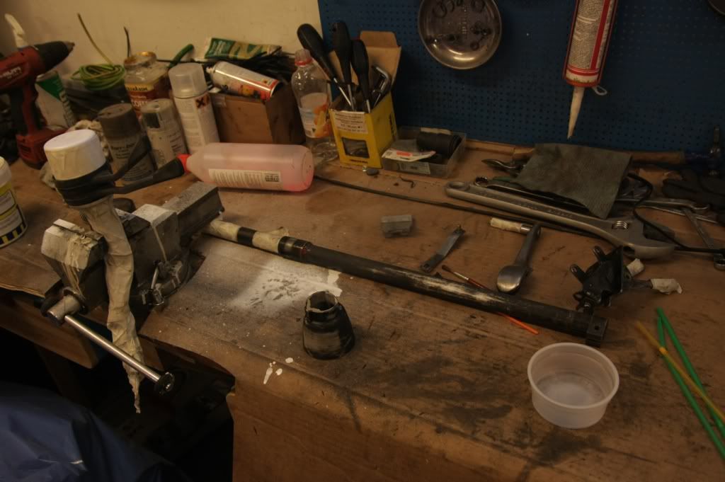

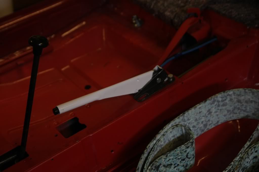

Handbromsen fick lite färg på sig! smile
http://i1178.photobucket.com/albums/x364/wattzor/IMG_2378.jpg

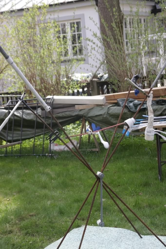

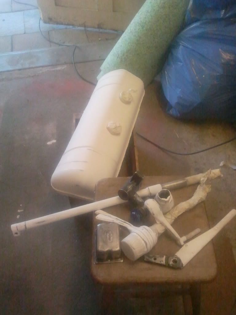

Här är lite mer delar som väntar på att få färg på sig:
http://i1178.photobucket.com/albums/x364/wattzor/IMG_2381.jpg

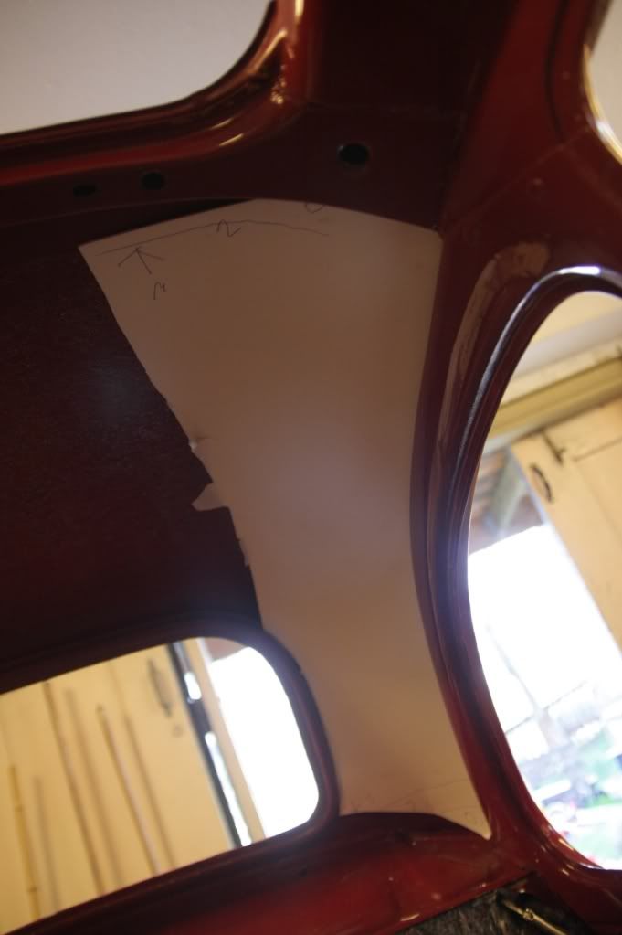

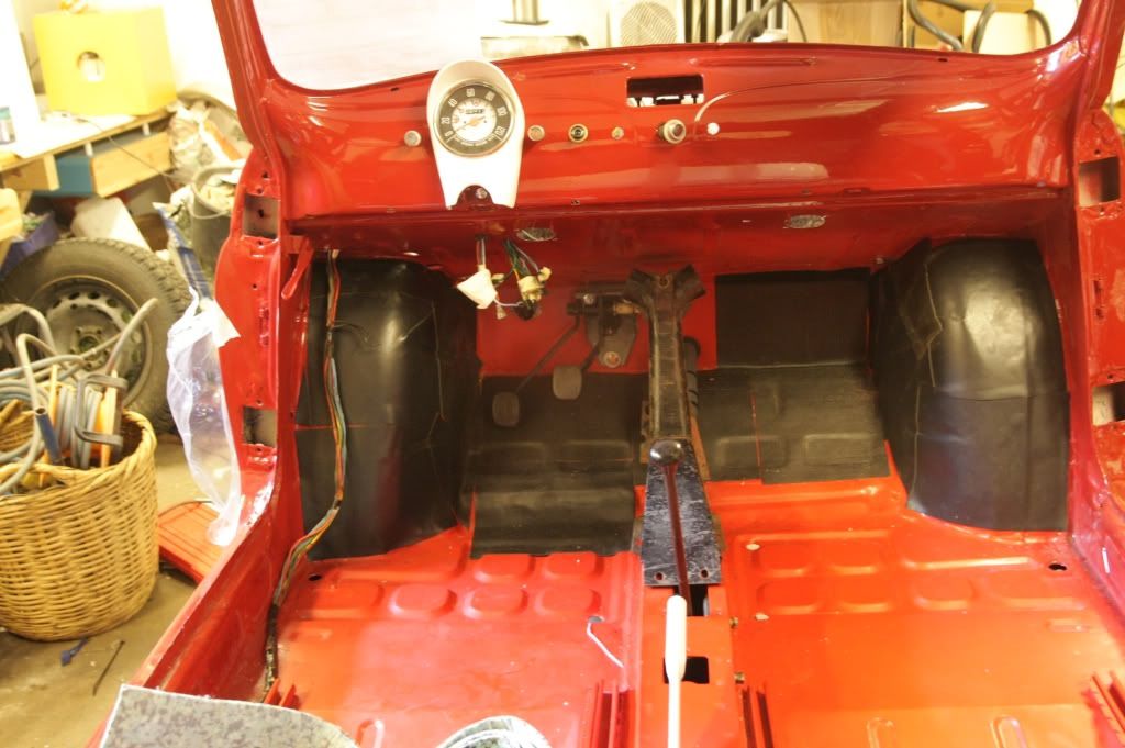

Har börjat malla upp för att bygga ett eget innertak:
http://i1178.photobucket.com/albums/x364/wattzor/IMG_2408.jpg
http://i1178.photobucket.com/albums/x364/wattzor/IMG_2409.jpg

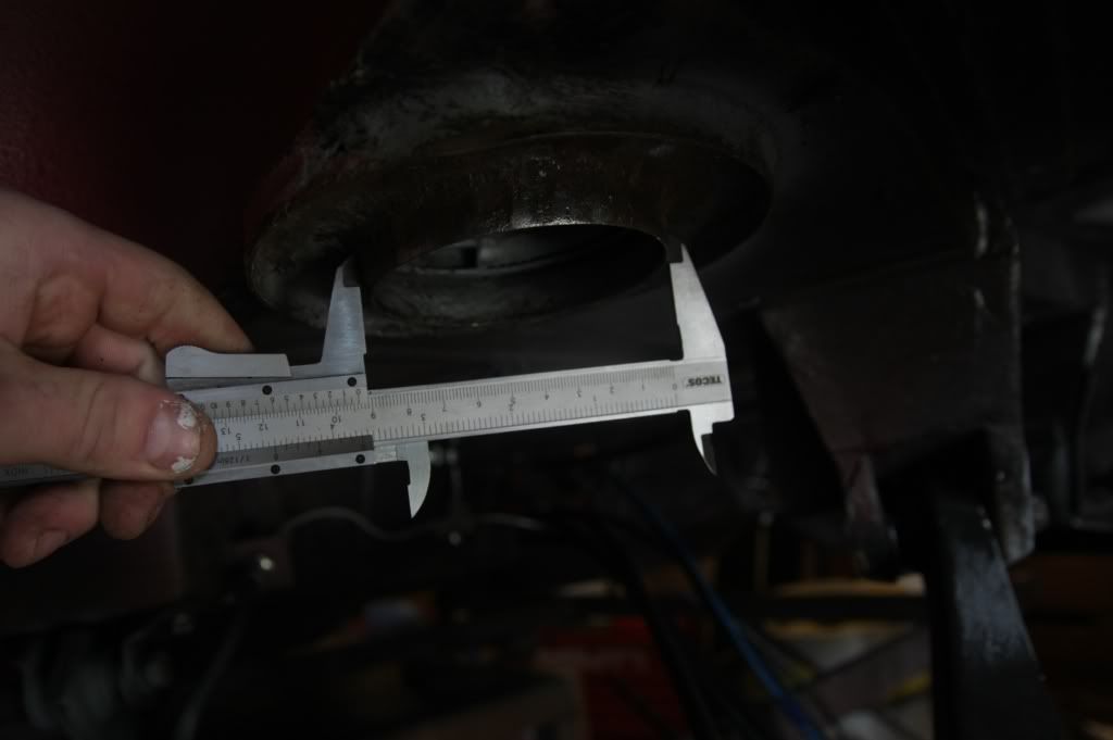

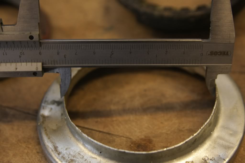

Nu väntar jag bara på delar från Tyskland. Samt ett svar från den, då delar jag beställde tidigare ej passar:
http://i1178.photobucket.com/albums/x364/wattzor/IMG_2383.jpg
http://i1178.photobucket.com/albums/x364/wattzor/IMG_2382.jpg
http://i1178.photobucket.com/albums/x364/wattzor/IMG_2385.jpg
http://i1178.photobucket.com/albums/x364/wattzor/IMG_2386.jpg
Ja som ni kan se, de är ca 3-4 mm för små! Tråkigt när de blir så här på helt nya delar.
Hittade denna online, Någon som gjort min idé till verklighet haha smile
http://www.pinktentacle.com/images/fiat_cinque_tank.jpg

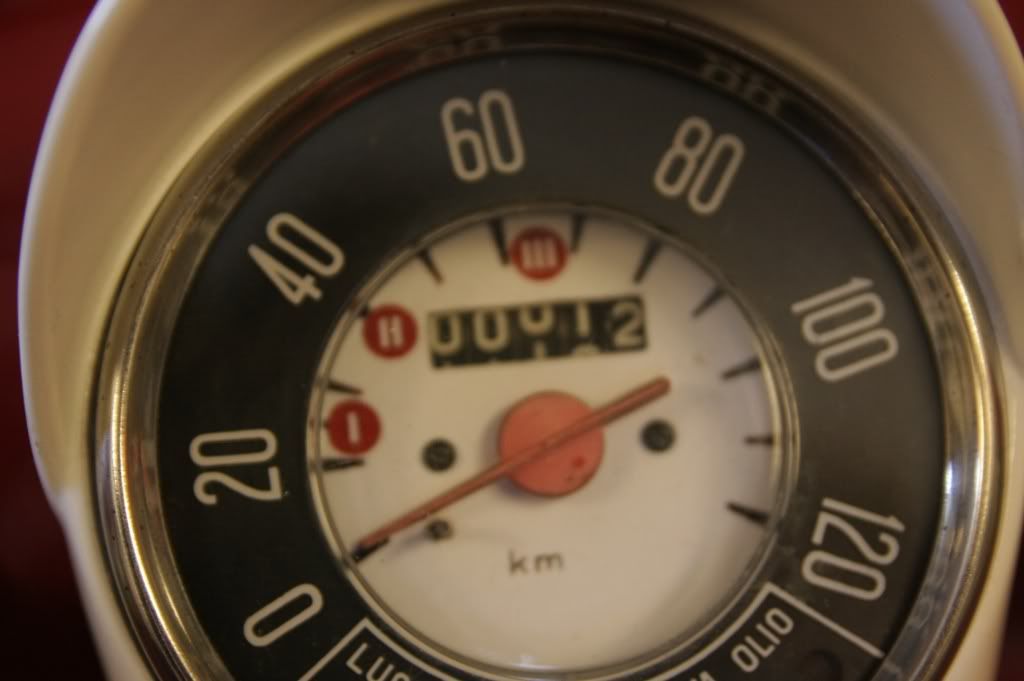

Va fan spelar det för roll egentligen vad som står på kilometerräknaren på en så pass gammal bil. Kul att den står på noll så man vet själv hur mycket man kört sedan renoveringen. Keep up the good work!!!
/Benny
/Benny

Ser ju bra ut, bilprovningen bryr sig inte om mätaren, vred själv tillbaka min efter renoveringen:D

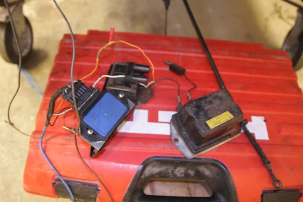

Spänningsboxen som är orginal, tror ni denna går att använda med den nya Generatorn ? eller är den för svag?
http://i1178.photobucket.com/albums/x364/wattzor/IMG_2343.jpg
Mvh Simon

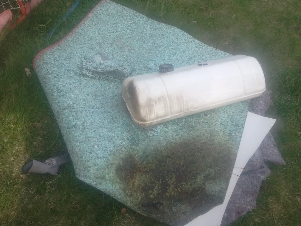

Tjenare! Idag var lite spännande måste jag säga.. Rullade ut bilen i solskenet och gav den en Ordentlig överblick, lite tvätt och städning. Blir ganska dammigt fort i garaget har jag märkt!
Sagt å gjort efter en stunds letande hittade jag en liiiitet rosthål vid stötdämps-plattan bak. Inga problem tänkte jag, kapar ur och svetsar på en ny bit.
Trots försiktighet, kylning med tryckluft så hände de som inte fick ske. Mattan inne i bilen ca 60cm ifrån där jag svetsade, trodde de skulle vara hellungt. Fattade eld!! neutral Var dock snabbare en stålmannen till vattenslangen.
Som tur är så hände de absolut inget med bilen, förutom mattan och bensindunken som jag råkade slänga mattan på i all hast. TUR att de inte var bensin i den. De hade nog varit ennu mer spännande.
Kan ju säga att hjärtat jobbade ganska hårt idag! hehe. Tur att inget hände, bilen blev ren. Fick de jag ville ha svetsat klart också. Däremot nästa gång kommer jag vara 100x mer försiktigare!
http://i1178.photobucket.com/albums/x364/wattzor/2012-05-02175734.jpg
inget hände med bilen som tur var!
http://i1178.photobucket.com/albums/x364/wattzor/2012-05-02175742.jpg
Ska ta mig något lugnade nu! smile Mvh Simon

Vad är det för "ny" generator du har? Vad menar du med spänningsbox?
/Rasmus

Förlåt, självklart menar jag generatorn som sitter på Nya-motorn. Med spänningsbox menade jag Generator regulator.
Nr 27 på detta elschema:
Såg nämligen på fiat500126.com att de fanns flera olika typer
http://webshop.fiat500126.com/index.php … rator.html
Tänkte höra måste jag ha en ny eller duger min gamla fint ?, Vad är skillnaden på en manuell och en automatisk tex, rent prestanda mesigt ?
Mvh Simon

OK, fast du behöver ingen laddningsregulator till den generatorn, sitter inbyggt i den. Bara koppla B+ till startmotorn(+) eller + på batteriet så laddar den batteriet, ingen risk för överladdning.
/Rasmus

Aha! Blev genast mycket lättare nu! tack!

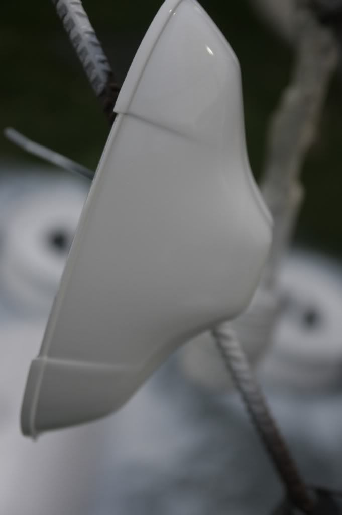

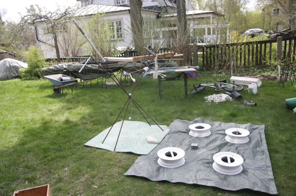

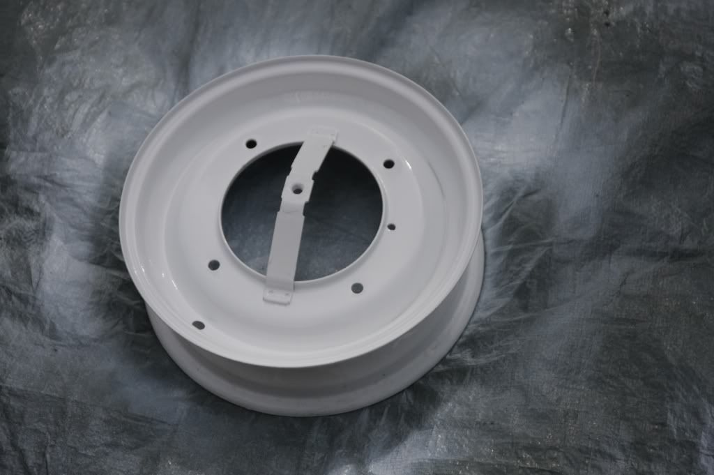

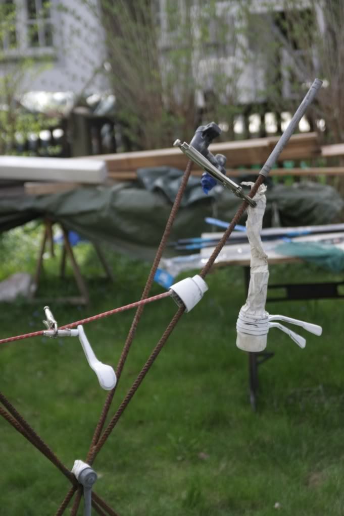

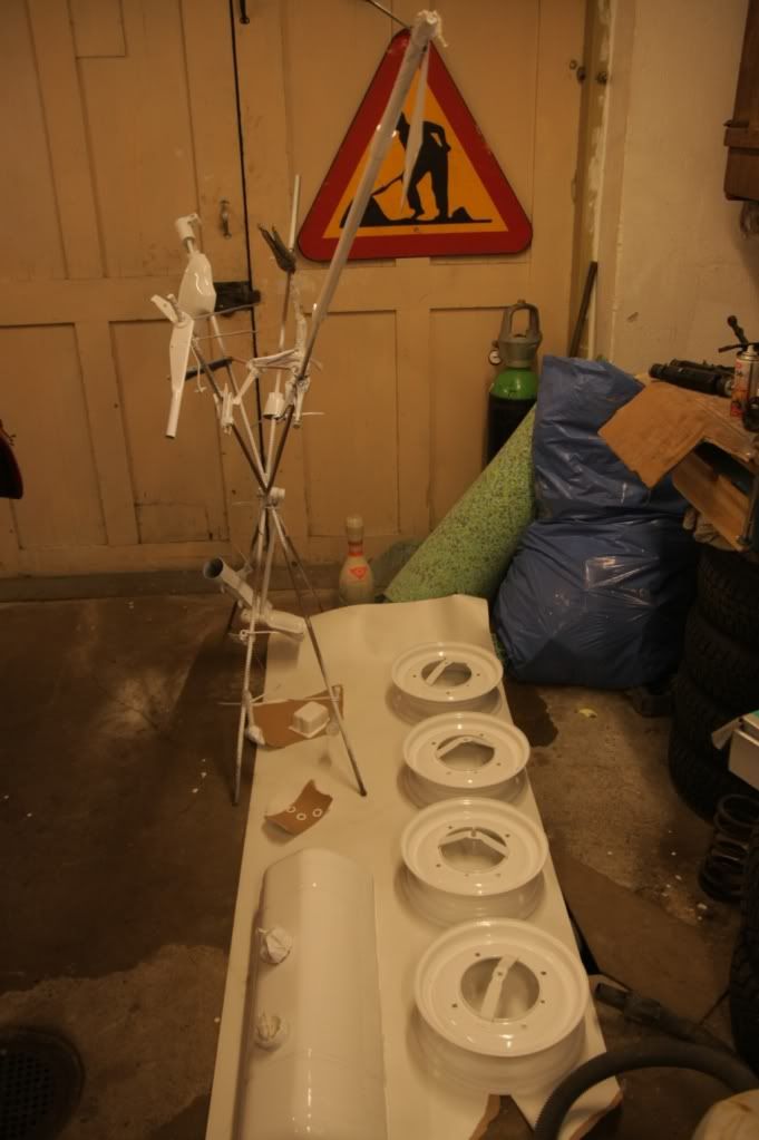

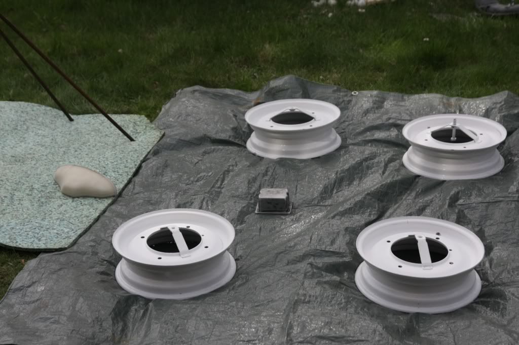

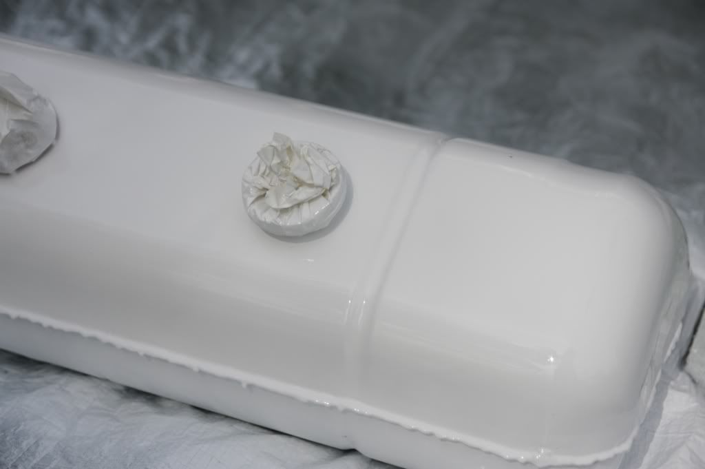

Tjenare! Idag fick jag lite saker lackade, och för er som följt tråden. Så har jag äntligen fått tummen ur att fixa mina fälgar också smile.
Lackat utomhus så de var en och annan fluga som fick sätta livet till. Dock inget lite 600 papper inte kan fixa!
Föresten, klarlack på burk. Håller detta för fälgar? eller är de bara snyggt någon vecka eller så ?
Bilder:
Tänkte sälja på Designtorget sedan smile
http://i1178.photobucket.com/albums/x364/wattzor/IMG_2423.jpg
http://i1178.photobucket.com/albums/x364/wattzor/IMG_2419.jpg
http://i1178.photobucket.com/albums/x364/wattzor/IMG_2417.jpg
http://i1178.photobucket.com/albums/x364/wattzor/IMG_2413.jpg
http://i1178.photobucket.com/albums/x364/wattzor/IMG_2416.jpg
http://i1178.photobucket.com/albums/x364/wattzor/IMG_2420.jpg
http://i1178.photobucket.com/albums/x364/wattzor/IMG_2421.jpg
http://i1178.photobucket.com/albums/x364/wattzor/IMG_2422.jpg
Nu får dem stå och vila sig lite, läste 15grader på termometern. Är 24 timmar lagom för 2komps färg innan jag börja ta i dem? Eller ska jag vänta längre. Tänkte detta är trots allt vitt, vill inte förstöra dem de första jag gör!
http://i1178.photobucket.com/albums/x364/wattzor/IMG_2425.jpg
//Simon
Edit: Är de någon som råkar ha ett tädningslås + spakarna till lysena/vindrutetorkarna Från en fiat 126a till salu ? Emaila mig då på watti [at] live.se
edit2: Hittade dessa online:
http://www.blitzworld.co.uk/disc-brake- … -i44.html#
ca 300-400kr för skivbroms-konvertering. Inte dyrt alls! Någon som vet mer?
Senast redigerat av watti (6 maj 2012)

Jo förresten, hittar inget reservgummi till där styrt-staget går igenom plåten.
http://i1178.photobucket.com/albums/x364/wattzor/IMG_2346.jpg
Några tips på vad jag kan använda där? eller om man kan tillverka något själv ?

75 Inlägg
7 maj 2012
#258
Ser ju riktigt lovande ut, frågan är vad det är för skivor och ok man behöver?, för som jag förstod det så är det bara 2 plattor som ersätter hållarna för backarna man får.
/Rasmus
32 Inlägg
