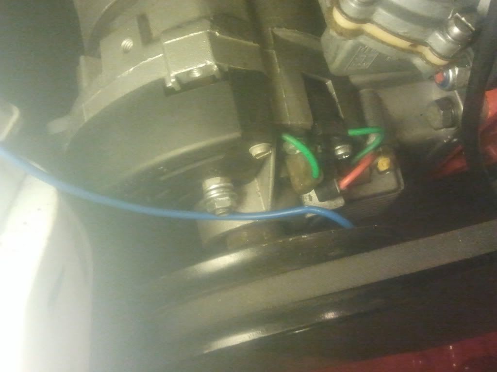

Dock får jag inte mitt huvud runt laddnings-lampan som ska in i generatorn:
De är den blåa sladden:
http://i1178.photobucket.com/albums/x364/wattzor/2012-06-07204941.jpg
Hittade även denna bild på nätet, ser ut som den är ihopkopplad med den vänstra sladden som går in i generatorn igen.. Dock vill jag vara på den säkra sidan.
http://webshop.fiat500126.com/img_big/9225bd35bd0070e23c878231f70aaaa5.jpg
Dvs koppla ihop den med "No1"
http://www.corvsport.com/Corvette/C4/19 … erator.jpg
Någon som kan konstatera detta? smile
Mvh Simon

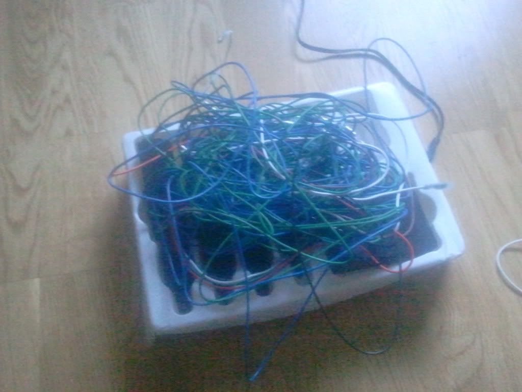

Hej igen, eftersom El är bra roligt roll så införskaffades denna hög:
http://i1178.photobucket.com/albums/x364/wattzor/2012-06-08194209.jpg
(Ger mig mardrömmar bara att kolla på det hehe)
Någon som kan gissa vad de är ?
Jo ett Central-lås, från dealextrem. 44Dollar ink frakt, var ju som hittat!
www.dx.com/remote-control-central-door- … 92?item=76
Tycks fungera bra också!. Dock är frågan ifall man ska försöka baka in detta i 500an eller 126an. Handtagen blir ju kvar på bilen vilket som.

Hej
Det ska finnas ett standard flatstift(6,4 mm) på generatorn, ska bara finnas ett så det kan inte bli fel, har för mig att det sitter mellan dom stiften där laddningsregulatorn och kondensatorn sitter. Det stiftet ger gjord när den inte laddar. Koppla det till en lampa som får plus när tändningen är på.  Ta annars ett högupplöst foto på generatorns kopplings-sida så ska jag peka ut var det sitter:)
/Rasmus

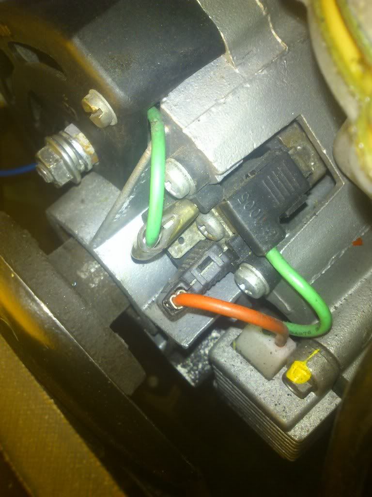

Rasmus Känner mig lite dum faktist, frågade innan jag kollade ordentligt:
http://i1178.photobucket.com/albums/x364/wattzor/2012-06-15155741.jpg
Där var den rackarn!

Yo
Finns bara ett flatstift på generatorn(om jag inte missminner mig), det ska till kontrollampan i instrumentet, ger + när generatorn inte laddar.

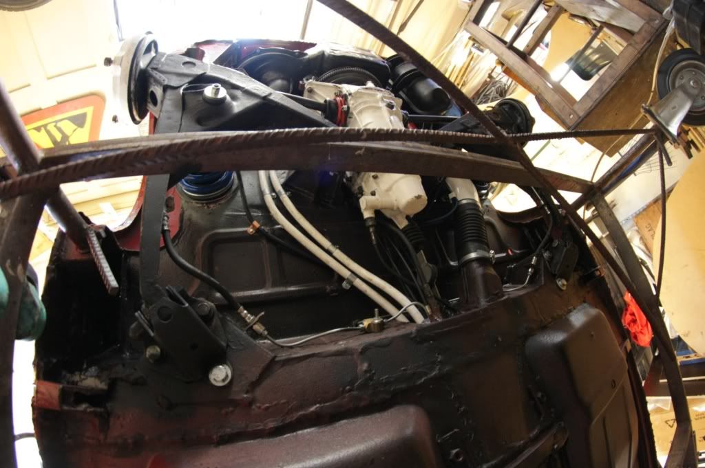

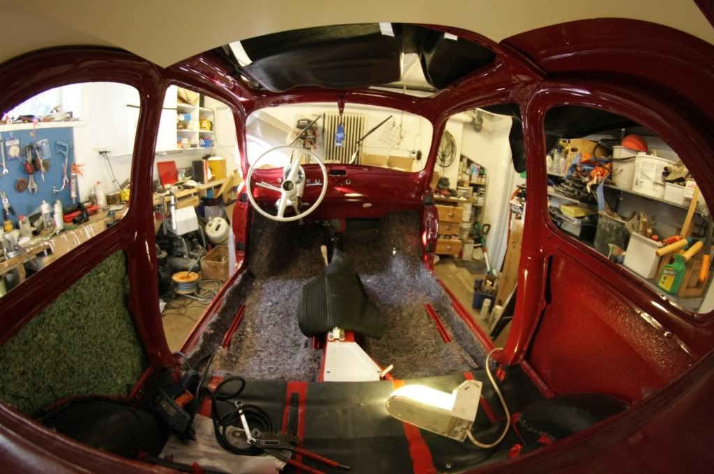

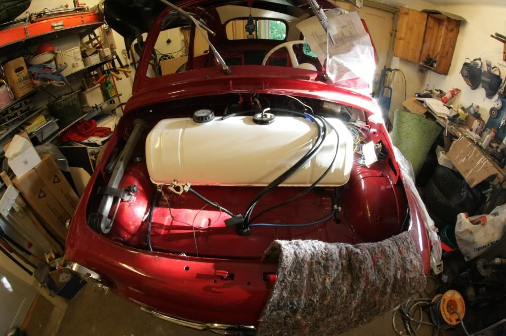

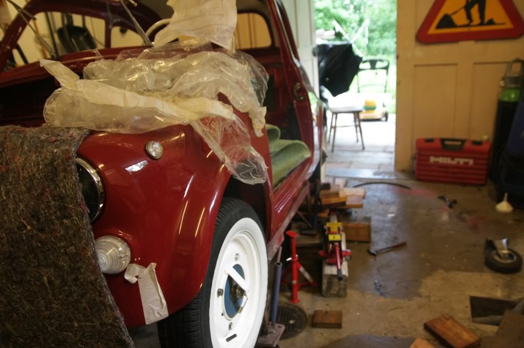

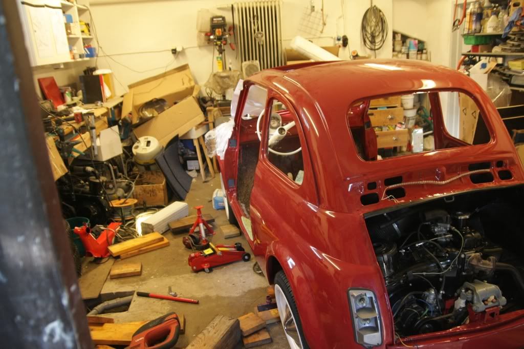

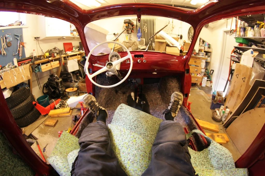

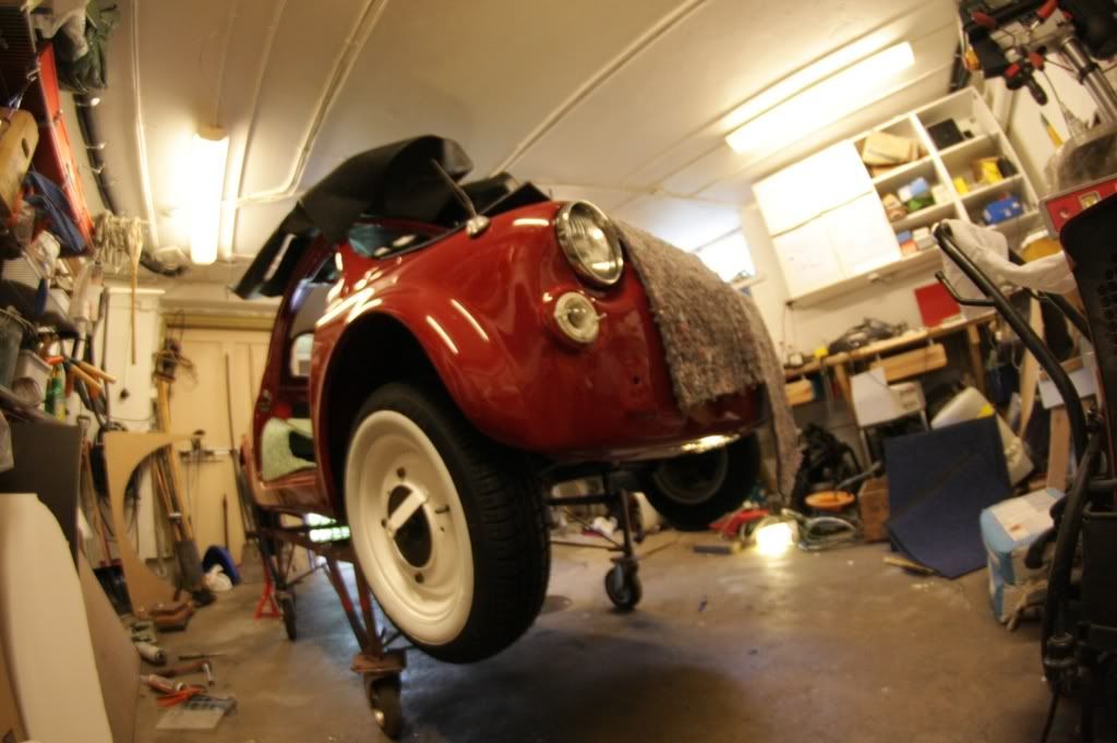

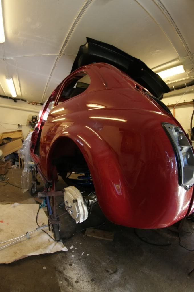

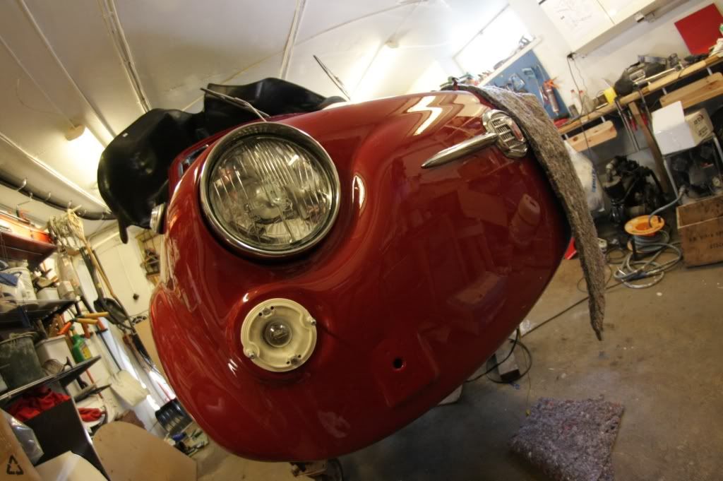

Tjenare, här är bilderna innan jag tog ner den på marken. Ganska onödiga, men laddar upp dem iaf smile
http://i1178.photobucket.com/albums/x364/wattzor/IMG_2532.jpg
http://i1178.photobucket.com/albums/x364/wattzor/IMG_2536.jpg
http://i1178.photobucket.com/albums/x364/wattzor/IMG_2542.jpg
http://i1178.photobucket.com/albums/x364/wattzor/IMG_2531.jpg
bra stor innuti smile
http://i1178.photobucket.com/albums/x364/wattzor/IMG_2528.jpg
http://i1178.photobucket.com/albums/x364/wattzor/IMG_2555.jpg
http://i1178.photobucket.com/albums/x364/wattzor/IMG_2521.jpg
http://i1178.photobucket.com/albums/x364/wattzor/IMG_2516.jpg
http://i1178.photobucket.com/albums/x364/wattzor/IMG_2544.jpg
http://i1178.photobucket.com/albums/x364/wattzor/2012-06-21185049.jpg
//Simon

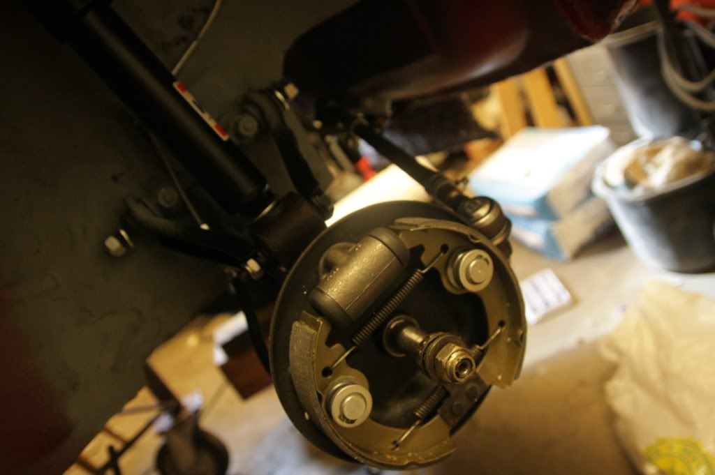

Ser riktigt bra ut!
Enda som stack lite i ögonen var måhända dom vitlackerade bromstrummorna bak men..samtidigt..vilken annan färg skulle se bättre ut..?
