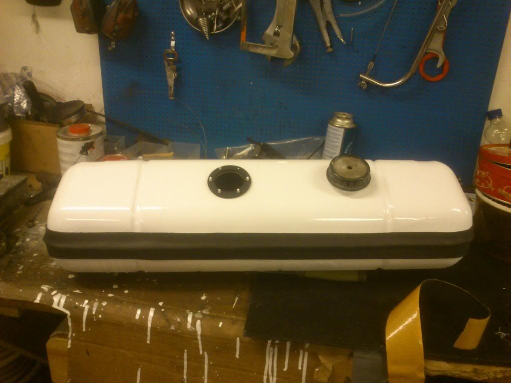

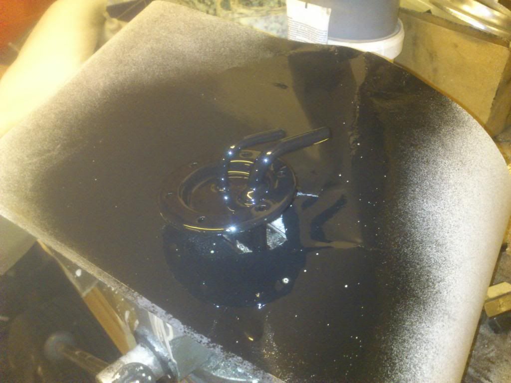

Jo kan bjuda på 3 bilder, Lödde en ny anslutning till tanken, eftersom nya förgasaren har både tilllop och retur...
http://i1178.photobucket.com/albums/x364/wattzor/2012-11-15164326.jpg
målad:
http://i1178.photobucket.com/albums/x364/wattzor/2012-11-15164611.jpg
http://i1178.photobucket.com/albums/x364/wattzor/2012-11-06165528.jpg
