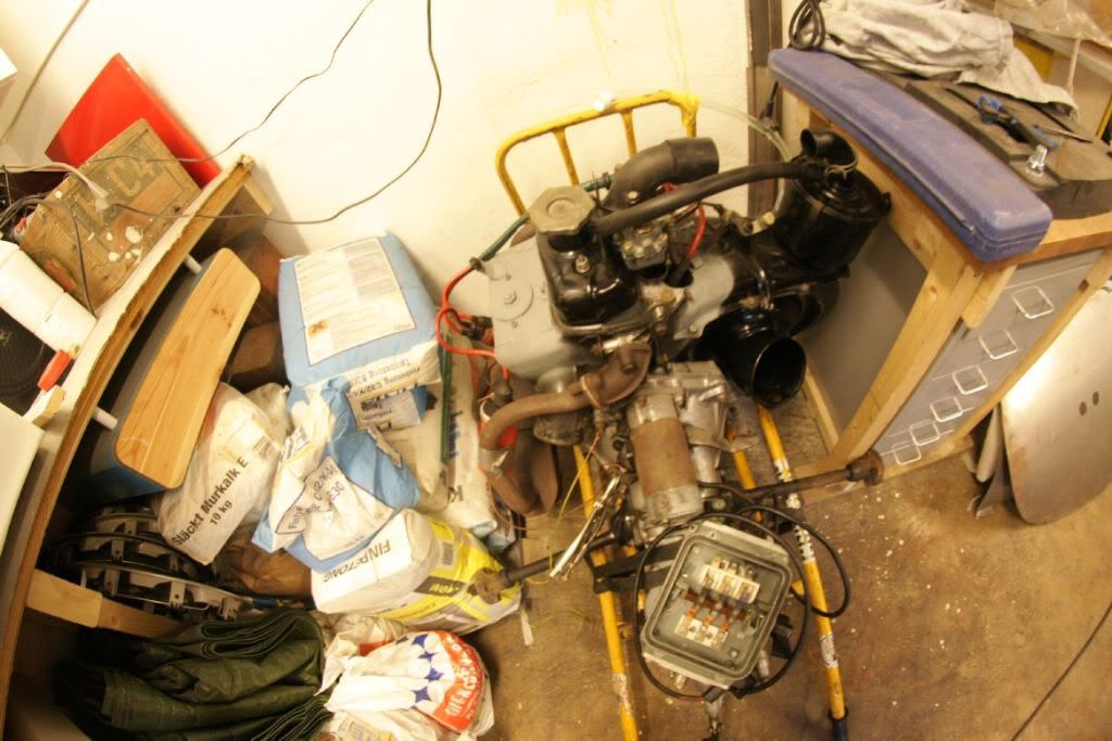

Fick igång motorn! Tändkablar och tändspole var väl inte 100.. Men dock var de lika mycket skit bakom spakarna som gjorde att den inte startade. Men tillslut så! big_smile
http://vimeo.com/26591327
Läcker avgaser som fan från packningarna innan avgasröret, men vad förväntar man sig av en motor som stått i 7år.. smile

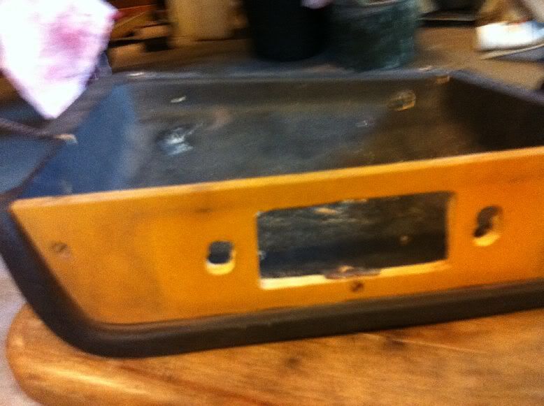

Hej har lite mer bilder på lite tröskel rost lagning och sparklådan vid gaspedal lagning. Kommer ju en matta in i bilen sedan som tar upp de mesta ojämnheterna osv, men tänkte lacka detta med biltemas 2K billack + epoxygrund, blir ju bra rostskydd, även fast de inte syns + jag får öva att lacka lite..
Har dock en fråga, Har en biltemas "proffs" med överhängande kopp som jag tänkte måla Topcoaten med, och sedan har jag julas billigaste 3-4bars spruta med underliggande kopp som jag tänkte spruta epoxygrunden med.
Ska jag göra så eller ska jag rengöra den "bättre" sprutan efter epoxygrunden och använda detta till båda? Vill ha ett ok resultat, som sagt kommer matta på allt, men vore kul att få de hyfsat i alla fall.
Vad tror ni?

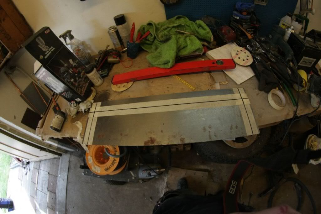

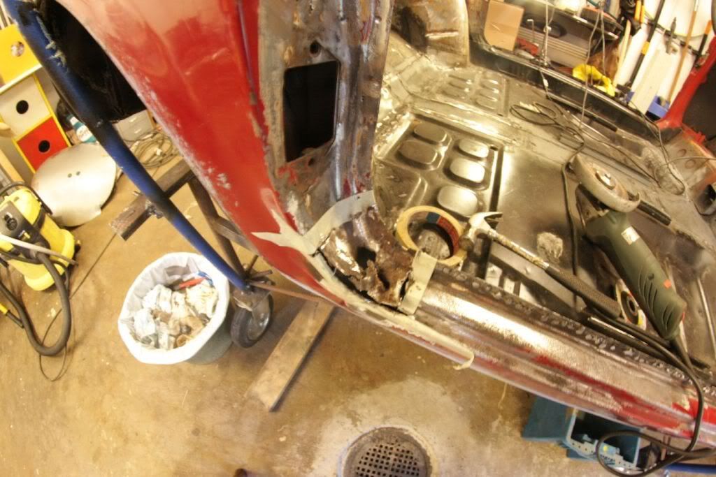

Börjat slipa ner lite rost + färg innan lack
http://i1178.photobucket.com/albums/x364/wattzor/IMG_1907.jpg
Kapade bort all inom tejpen:
http://i1178.photobucket.com/albums/x364/wattzor/IMG_1908.jpg
http://i1178.photobucket.com/albums/x364/wattzor/IMG_1909.jpg
Och så här blev det! Börjar bli nöjd med mina plåtarbeten faktiskt smile

Började även fixa plåten för pedalerna:
http://i1178.photobucket.com/albums/x364/wattzor/IMG_1916.jpg
http://i1178.photobucket.com/albums/x364/wattzor/IMG_1917.jpg
http://i1178.photobucket.com/albums/x364/wattzor/IMG_1918.jpg
http://i1178.photobucket.com/albums/x364/wattzor/IMG_1919.jpg
http://i1178.photobucket.com/albums/x364/wattzor/IMG_1921.jpg

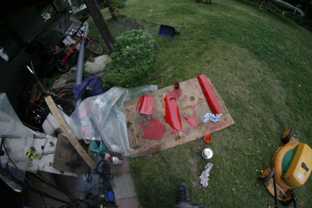

Provade lacken, lite för orange aktigt kanske (Bilden gör sig inte rättvis)
http://i1178.photobucket.com/albums/x364/wattzor/IMG_1926.jpg

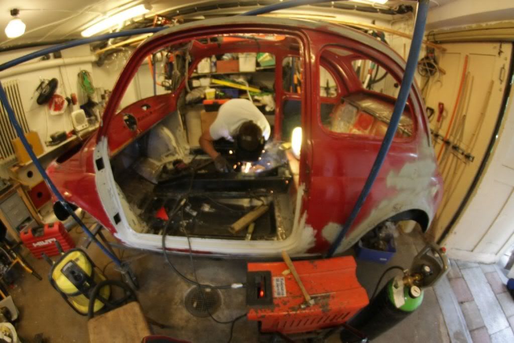

Svetsade dit några muttrar för styrningen, hoppas mina svetsar mot Elförsinkade muttrar håller? eller de kanske bara är på ytan Zinken sitter?
http://i1178.photobucket.com/albums/x364/wattzor/IMG_1931.jpg
http://i1178.photobucket.com/albums/x364/wattzor/IMG_1932.jpg

Polarn kom över och putsade lite mer på motorn, vi startade den igen i ca 10 min då fick jag även bort avgasröret som jag inte fick väck innan hur mycket jag en tog i eller bankade, så de var ju bra!
http://i1178.photobucket.com/albums/x364/wattzor/IMG_1942.jpg

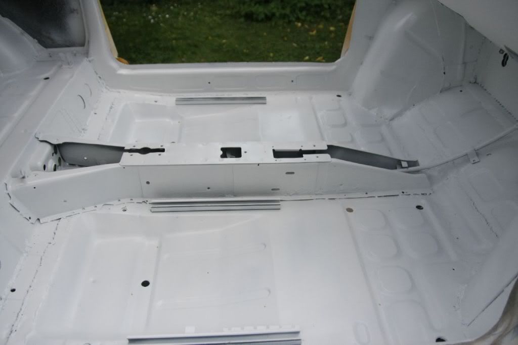

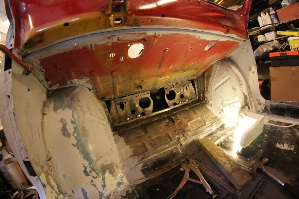

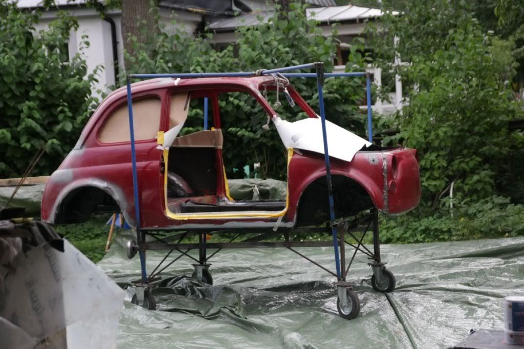

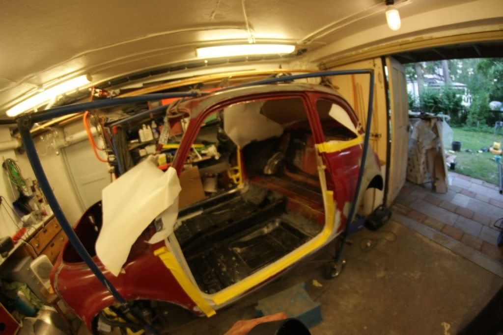

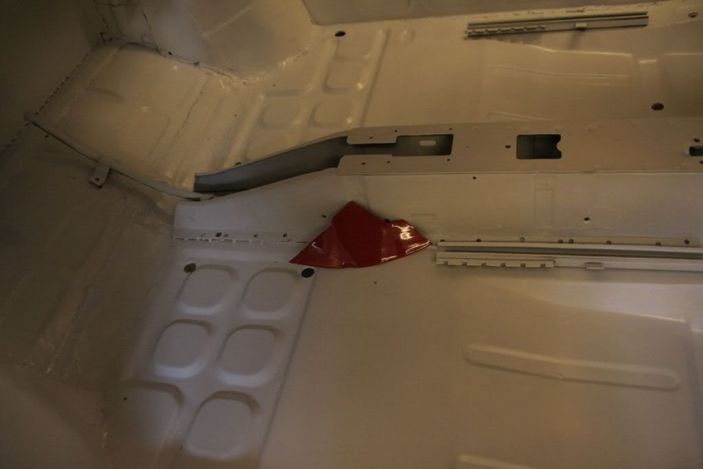

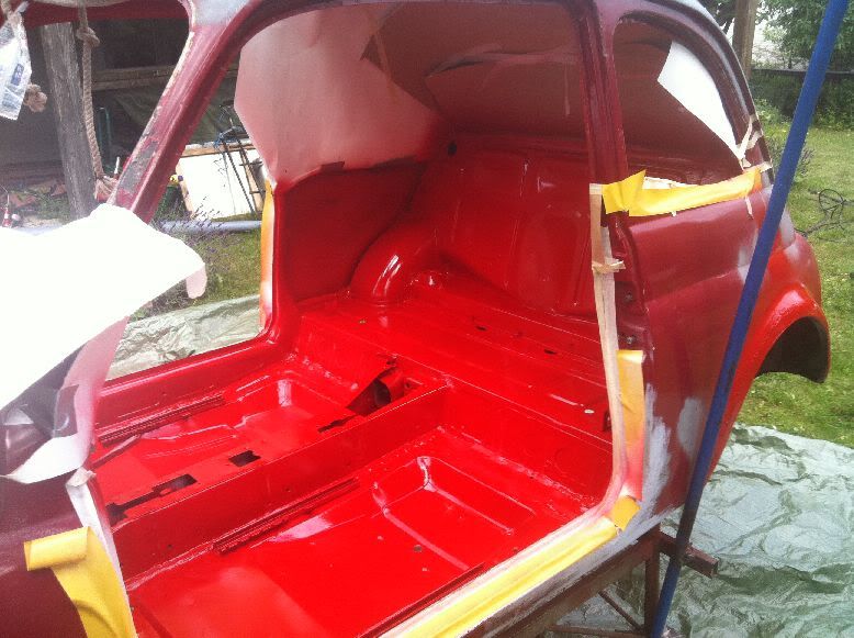

Nu var den vit invändigt ialla fall, kittat efter grunden, dock ingen bild på de (Gillar inte att kitta...)
blir inte rött imorgon för de ska regna.. så de är lite surt, ja iaf lite bilder!
Den känns så STOR inne i garaget, men väl utrullad på gräsmattan är den ju pytteliten! big_smile dock lika mycket jobb endå...
http://i1178.photobucket.com/albums/x364/wattzor/IMG_1944.jpg
Och poff var de målat, 15 minuter sprayande, 2 timmar förberedande, 2timmar rengöring av sprutan osv.. lite små drygt, annars hade jag nog spray-målat de mesta, men penseln är ju lättare.
http://i1178.photobucket.com/albums/x364/wattzor/IMG_1945.jpg
Blev bra för att vara första gången, fick 2 eller 3 rinningar, i alla fall allt kommer täckas upp av mattan så kunde målat den rosa wink

Litet smakprov på den röda färgen, Har väldigt svårt att avgöra ifall den är för orange, ljus osv. Så blir nog bäst att testa på golvet innan man målar hela bilen!
http://i1178.photobucket.com/albums/x364/wattzor/IMG_1953.jpg

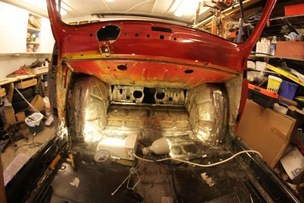

Sådär nu var den lackad innut i, visst inte samma kulör som slutresultatet ska bli. Men hur fint är de under din matta tex? wink
Inte bästa kvaliten, men tar lite mer sedan när jag inte glömmer kameran....

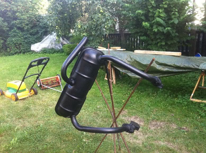

Avgasröret lagades lite och fick på sig lite färg..
http://i1178.photobucket.com/albums/x364/wattzor/IMG_0279.jpg
http://i1178.photobucket.com/albums/x364/wattzor/IMG_0280.jpg

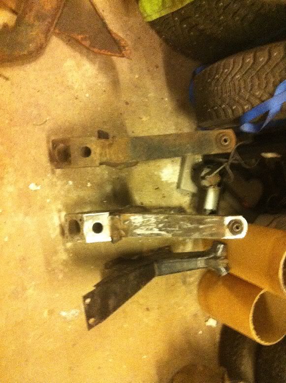

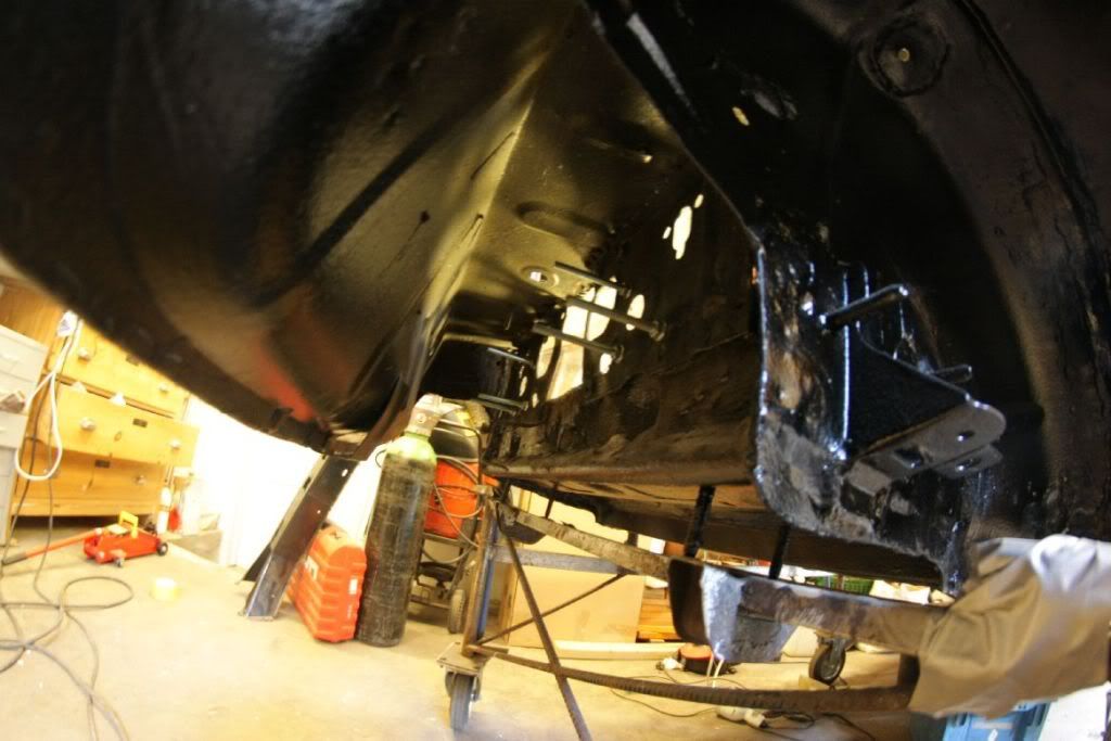

Började skrapa bort färg och rost från bärarmarna bak..
http://i1178.photobucket.com/albums/x364/wattzor/IMG_0281.jpg
http://i1178.photobucket.com/albums/x364/wattzor/IMG_0282.jpg

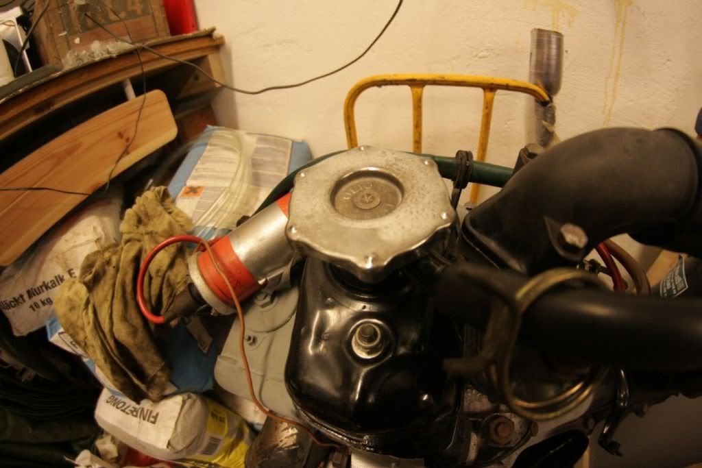

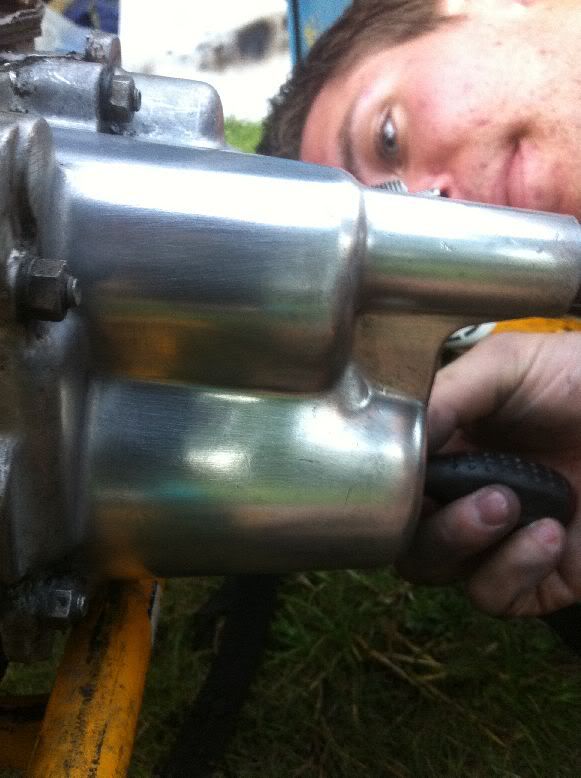

Sen kom polaren, och ofrågad började han putsa på motorn.
http://i1178.photobucket.com/albums/x364/wattzor/IMG_0283.jpg
http://i1178.photobucket.com/albums/x364/wattzor/IMG_0284.jpg
Om man inte slutar putsa på en stund kan de se ut så här smile
http://i1178.photobucket.com/albums/x364/wattzor/IMG_0285.jpg

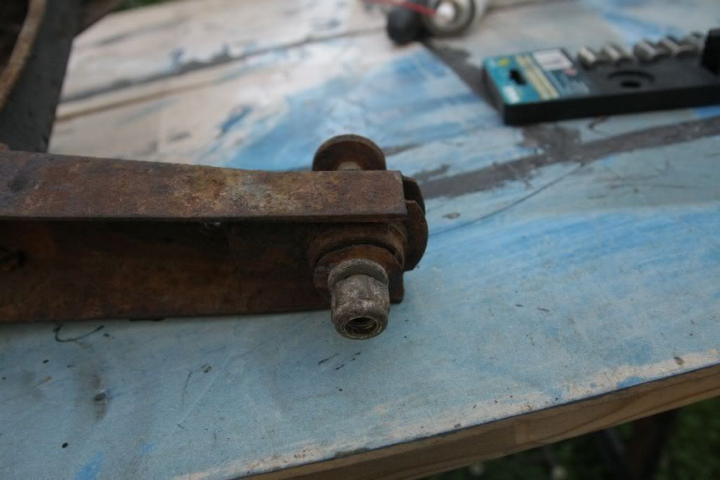

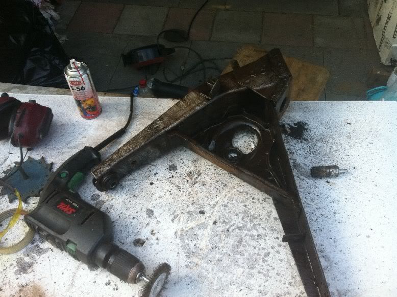

Förresten är de någon här i Stockholm som har lust att hjälpa mig pressa ut och pressa in nya "bär-arms" gummin? Har aldrig gjort det men det är väl så att man måste ha en sådan där press som kan pressa typ 2 ton..
Typ dessa som sitter där vid bulten:
http://i1178.photobucket.com/albums/x364/wattzor/IMG_1543.jpg
Är väl typ 6-8 st, alla bärramar och liknande är löst så de är bara att jag svänger förbi om någon har en hemma? Vore grymt sjysst

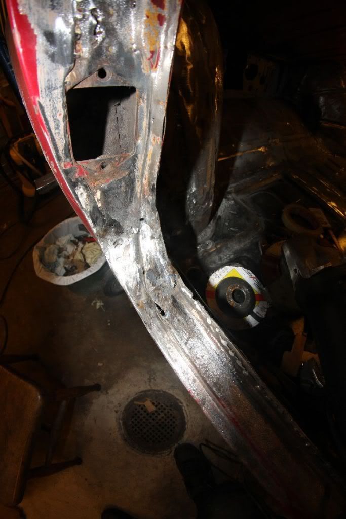

Har en liten rostlagning kvar bak vid rutan, har lagat ena sidan.
Fronten ska punktas 2-3 varv till, Är en massa tenn där som sabbar för mig, hur får man bort de lättast?
Ska fixa gånggärnet vid motorhuven.
Ska fixa taket som bucklade in sig lite på 2 ställen när den stog på taket..
2 hål efter gammla bakspeglar och antenn hål. (Tips på en dold antenn btw?)
