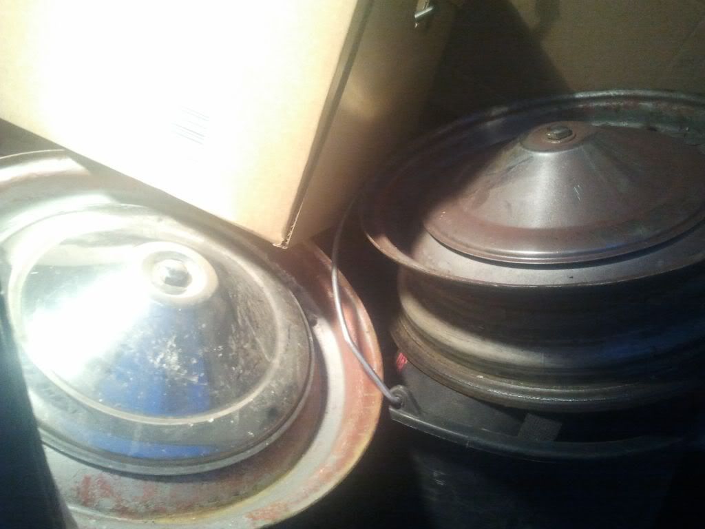

Dock fick jag något gjort i dag, fick hjälp av grabbarna på "däcket" i västberga.
Så nu är fälgen fri från de gammal däcken från 83...

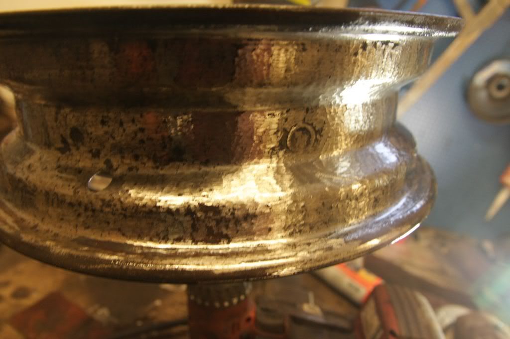

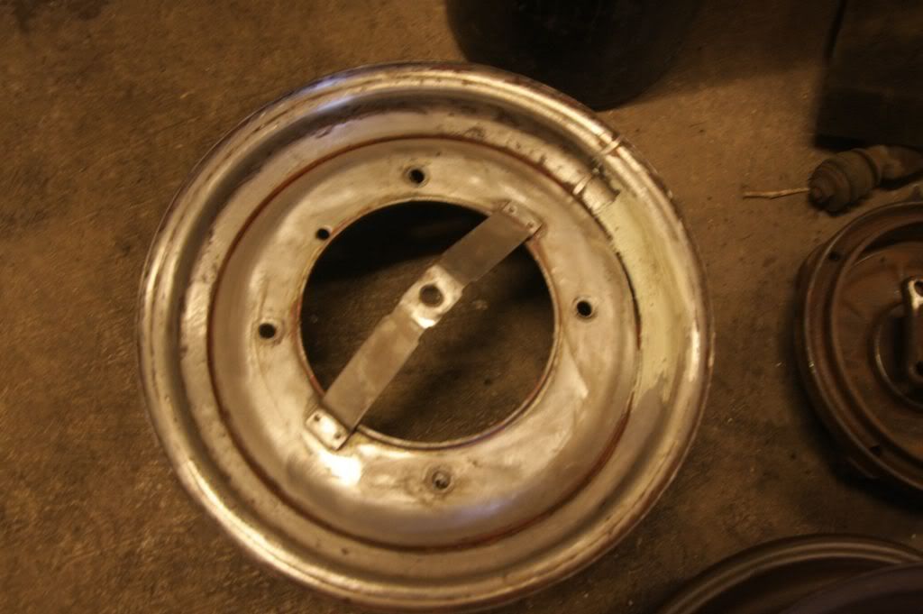

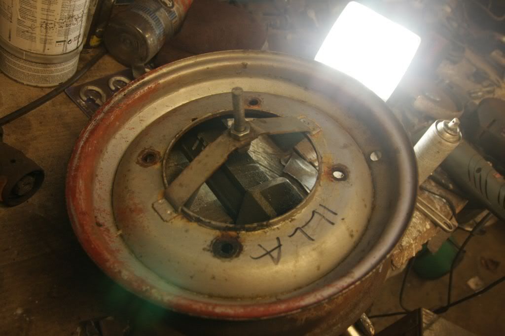

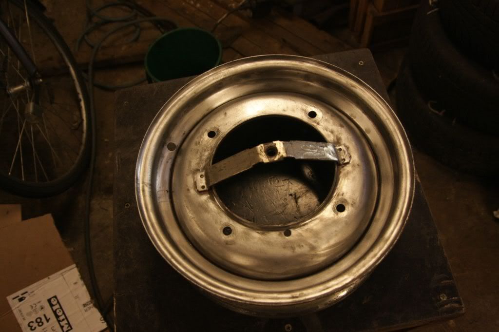

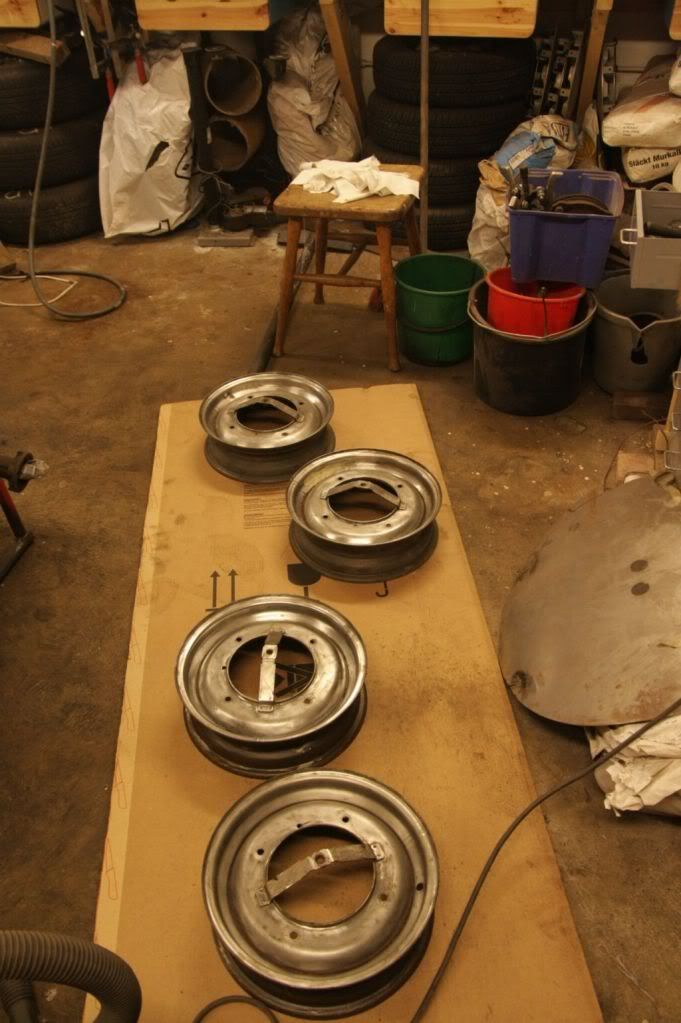

Hej igen!

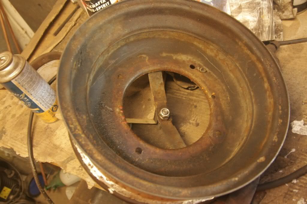

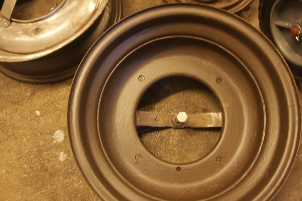

Nu har jag tagit tag i Fälgarna, 1 av 4 var bra.. men dessa är omöjliga att få tag i så de är bara fram med ståltrissan!
Så efter flera timmar med, punktbläster, ståltrissa, sandpapper så fick jag bort 95% av rosten. Köpte någon hammarite grundfärg för svårt rostskadade ytor.. Då jag knappt har någon rost kvar tycker jag den bör funka? detta blir endast på "baksidan" av fälgen.. blir epoxygrund + lack på framsidan smile
http://i1178.photobucket.com/albums/x364/wattzor/2012-02-09162004.jpg
http://i1178.photobucket.com/albums/x364/wattzor/2012-02-09183141.jpg
http://i1178.photobucket.com/albums/x364/wattzor/2012-02-09185921.jpg
http://i1178.photobucket.com/albums/x364/wattzor/2012-02-09185930.jpg
http://i1178.photobucket.com/albums/x364/wattzor/2012-02-10151857.jpg

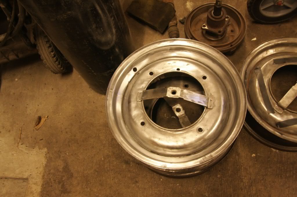

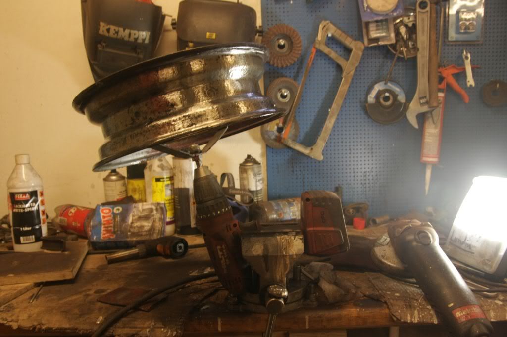

Efter en stund kom jag på denna BRILJANTA IDEN!
http://i1178.photobucket.com/albums/x364/wattzor/2012-02-10154543.jpg
Tog bort och gjorde den slät på nolltid! big_smile
En av fälgarna grundad på baksidan med Hamerite:
http://i1178.photobucket.com/albums/x364/wattzor/2012-02-10180954.jpg
Allt för mig
//Mvh Simon

watti skrev:
Hej igen!
http://i1178.photobucket.com/albums/x36 … 162004.jpg
http://i1178.photobucket.com/albums/x36 … 183141.jpg
http://i1178.photobucket.com/albums/x36 … 185921.jpg
http://i1178.photobucket.com/albums/x36 … 185930.jpg
http://i1178.photobucket.com/albums/x36 … 151857.jpg
http://i1178.photobucket.com/albums/x36 … 154543.jpg
http://i1178.photobucket.com/albums/x36 … 180954.jpg
Allt för mig
//Mvh Simon
Dom där fälgarna var rejält rostskadade. Hoppas att du får dom bra och att det inte syns så mycket sedan!
/Benny

Tog aldrig någon bild på dem när jag var klar.. Men svetsade om den dåliga plåten och blästrade på de värsta ställena, så bilderna ser värre ut en var de var när jag målade dem, Men man får ju hoppas!. Runt 3-4 timmar per fälg med diverse verktyg har jag lagt ner.
Utsidan på fälgen är som ny.. för där har de penslat på färg, så de är jag inte orolig för!

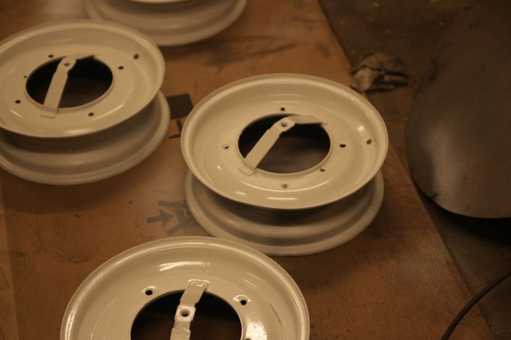

JonR skrev:
Ser kanon ut! Ett tips är att kolla så det blev ordentligt tätt där du svetsade! Lätt att det läcker i svetsskarvar!
Mvh/Jon
Är slangfälgar så är inte så orolig!
Iaf, fick bukt med de andra 2 idag med, så nu fick framsidan lite grund på sig med!
Dock hade inte hammerit-grunden på sidan PÅ en av fälgarna torkat ordentligt så de sprack upp lite i färgen där... neutral Får slipa bort de i morgon innan Lacken åker på!
Tidsödande, men fick bort nästan all rost, Den som var värst blev nästan "bäst" efteråt.. de trodde jag aldrig.

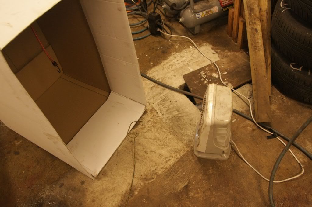

Kände mig väldigt fyndig i garaget! big_smile
http://i1178.photobucket.com/albums/x364/wattzor/IMG_2148.jpg
Funkar fin fint!

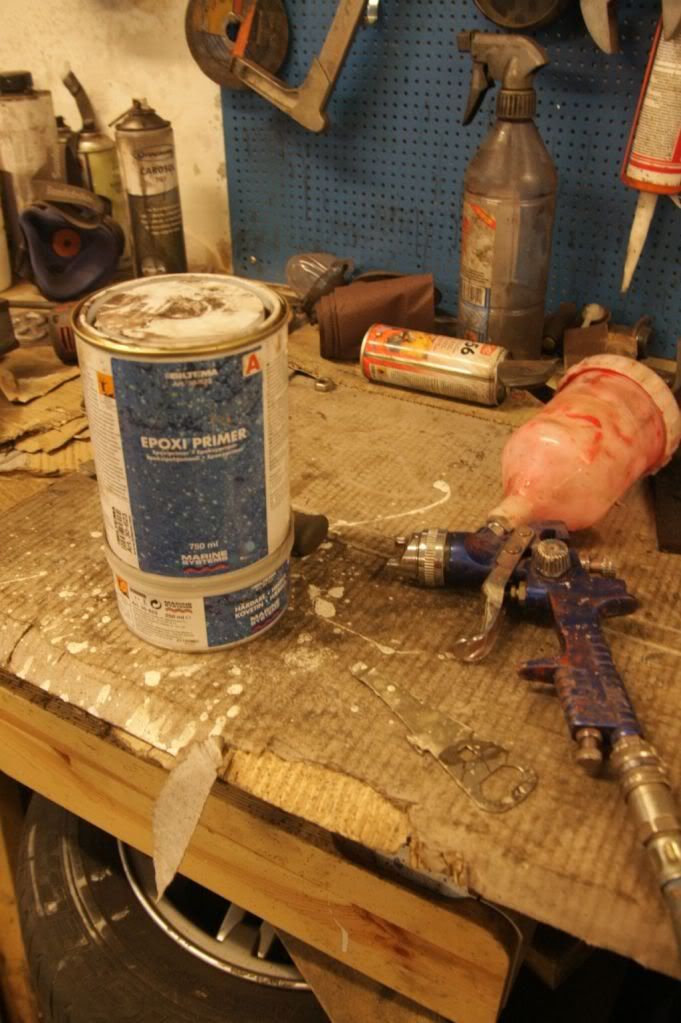

Ännu mer fyndigheter! haha lackbox 2012! wink
http://i1178.photobucket.com/albums/x364/wattzor/IMG_2156.jpg
http://i1178.photobucket.com/albums/x364/wattzor/IMG_2157.jpg
http://i1178.photobucket.com/albums/x364/wattzor/IMG_2158.jpg
http://i1178.photobucket.com/albums/x364/wattzor/IMG_2170.jpg
Imorgon slipas 1 eller 2 rinningar bort samt lacken åker på !

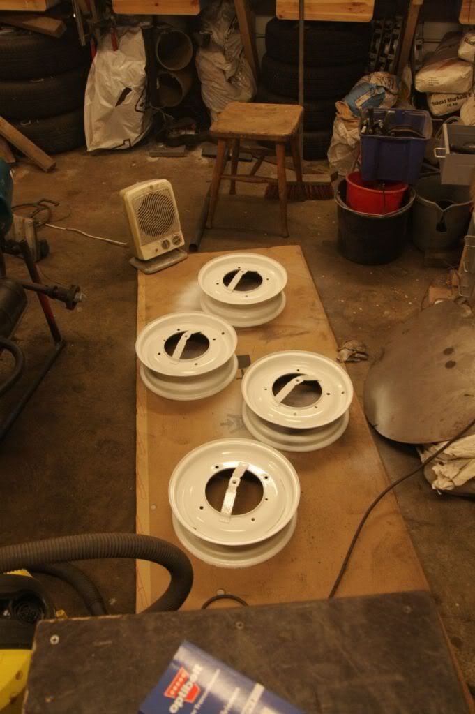

Gick åt helvete idag.. Är lite små sur just nu.. Lackade fälgarna, blev bra.. Tills någon smart (jag) lyckades spilla ut t-röd över 2 av fälgarna.. Är lagom glad just nu..

Vad brukar man slipa ner lack med, alltså vilket sandpapper? 600? eller är de för groft? tänkte försöka putsa bort "ringarna" som blev..

Kanske du måste vänta tills färgen torkar ordentligt, kan vara svårslipat när färgen är seg. Prova med väldigt fint papper och ta grövre vartefter tills du ser att det tar men inte repar för mycket.
