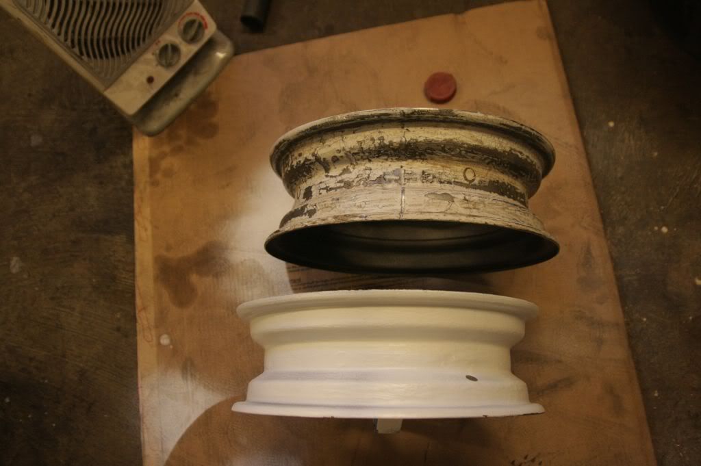

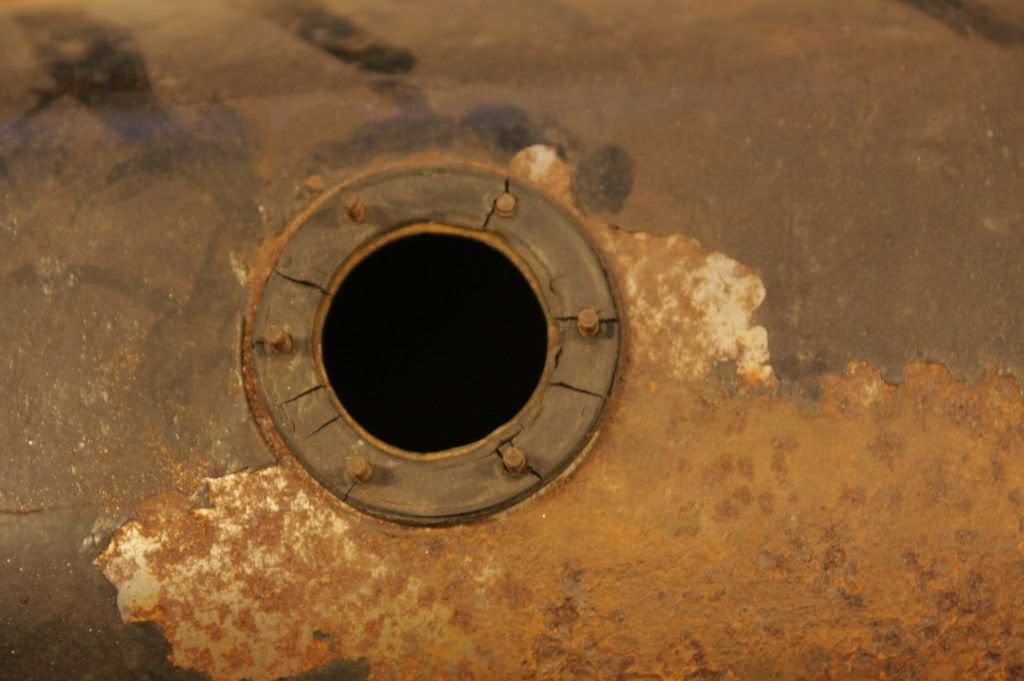

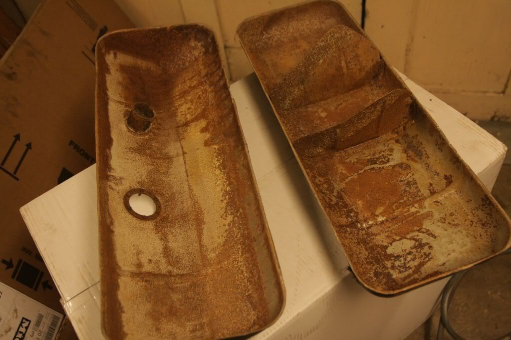

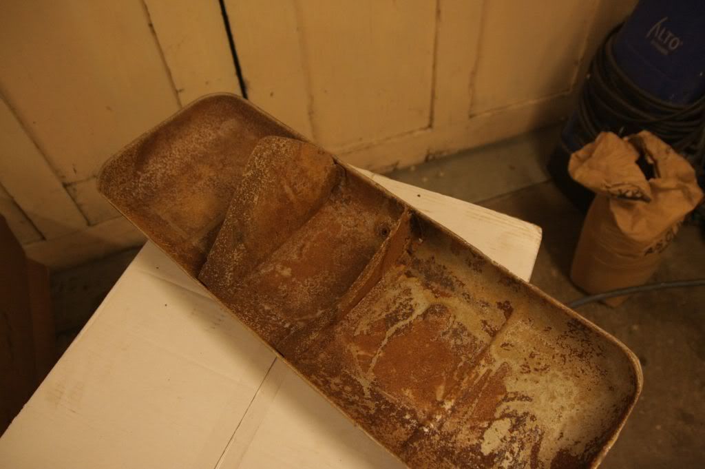

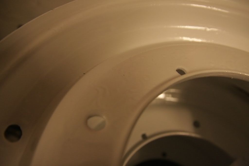

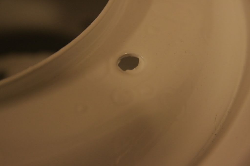

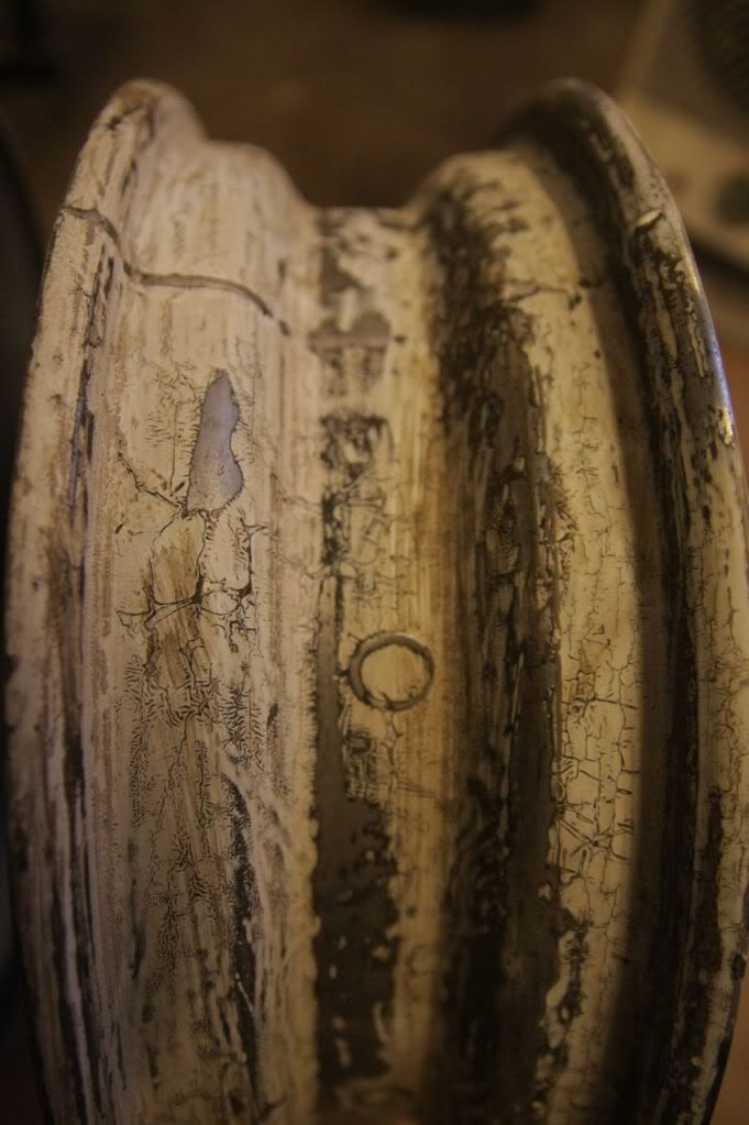

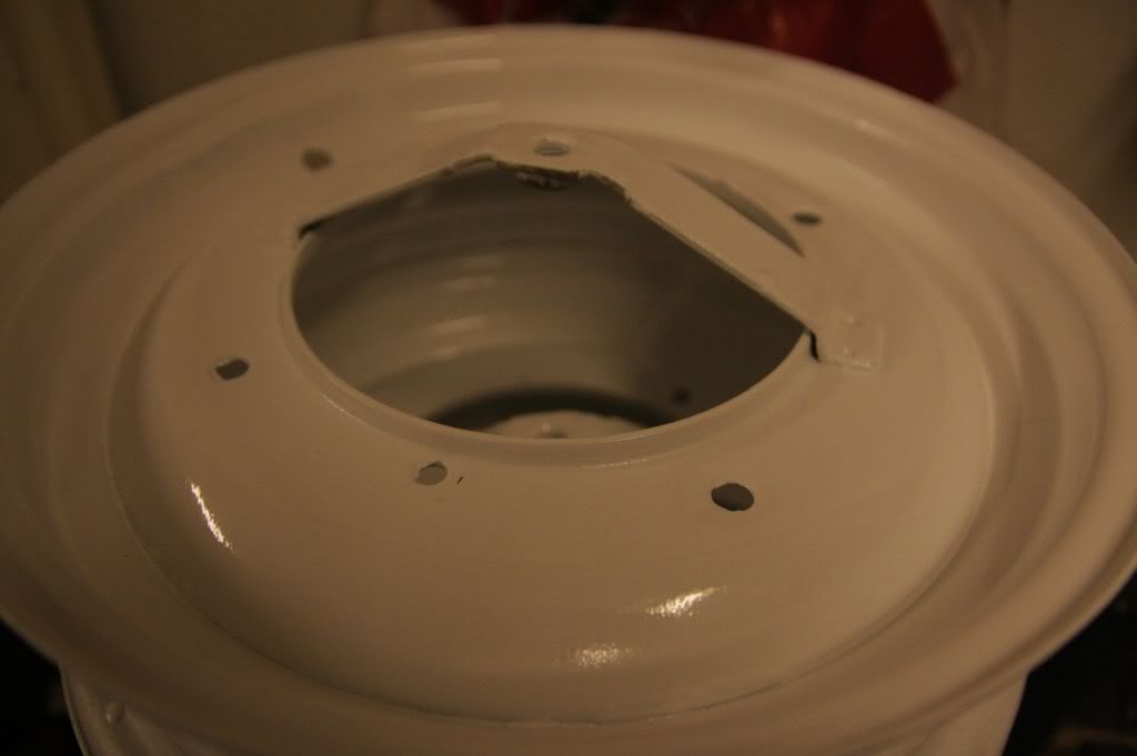

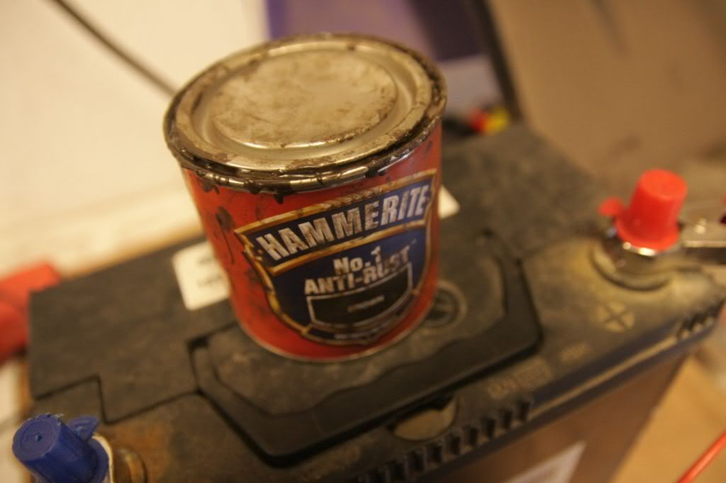

Tjenare! Fälgarna blev OK.. eller de får duga tillsvidare.. De värsta täcks endå av navkapseln så idag la jag min energi på bensintanken.
Använd ej hamarite till något. Jag kommer aldrig göra de i alla fall, detta är min anledning:
http://i1178.photobucket.com/albums/x364/wattzor/IMG_2177.jpg
http://i1178.photobucket.com/albums/x364/wattzor/IMG_2179.jpg
Detta var på fälgen som hade torkat längst? o.O ca 8-9timmar mer en de andra...
http://i1178.photobucket.com/albums/x364/wattzor/IMG_2182.jpg
Några blev ju bra!
http://i1178.photobucket.com/albums/x364/wattzor/IMG_2185.jpg
Sen att man är smidig som ett kylskåp:
http://i1178.photobucket.com/albums/x364/wattzor/IMG_2186.jpg
http://i1178.photobucket.com/albums/x364/wattzor/IMG_2187.jpg
Iaf lite tur har man! smile
Vann denna på jobbet, Ska modifieras in i bilen till 60tal-stuk:
http://i1178.photobucket.com/albums/x364/wattzor/IMG_2183.jpg

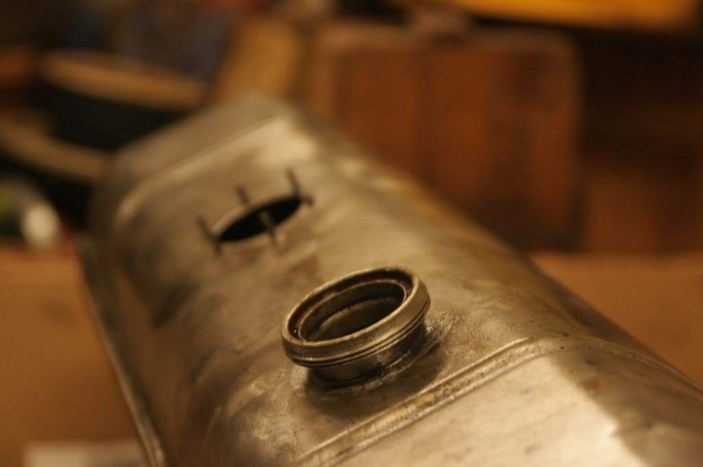

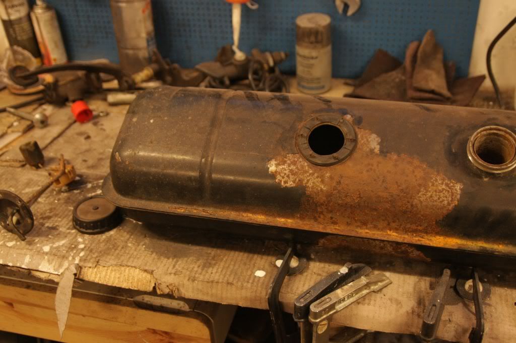

Sen började jag med en alldeles för stor marackas smile
http://i1178.photobucket.com/albums/x364/wattzor/IMG_2189.jpg
http://i1178.photobucket.com/albums/x364/wattzor/IMG_2192.jpg
http://i1178.photobucket.com/albums/x364/wattzor/IMG_2194.jpg
10min senare, och ett tigersågsblad fattigare:
http://i1178.photobucket.com/albums/x364/wattzor/IMG_2196.jpg
Inte de roligaste att få in i motorn:
http://i1178.photobucket.com/albums/x364/wattzor/IMG_2201.jpg
http://i1178.photobucket.com/albums/x364/wattzor/IMG_2204.jpg
Sådär! Borta!
http://i1178.photobucket.com/albums/x364/wattzor/IMG_2203.jpg
http://i1178.photobucket.com/albums/x364/wattzor/IMG_2207.jpg
http://i1178.photobucket.com/albums/x364/wattzor/IMG_2208.jpg
http://i1178.photobucket.com/albums/x364/wattzor/IMG_2217.jpg
NU en fråga!
Tänkte punkta ihop tanken och sedan dra en lödning över allt för att verkligen få de tätt.
Men vad använder man för lod då? Är de samma som man när man hårdlöder i koppar? I sånna fall så kan jag göra de imorgon på jobbet.
Ev om jag gas-svetsar hela tanken, är de lätt att den slår sig i så tunn plåt? Är säkrare med gasen om jag ska få de tätt, en med MIGen.
Är tacksam för svar!

Ambitiöst att dela på tanken för att slipa rost big_smile

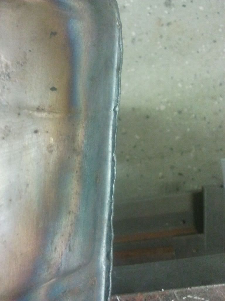

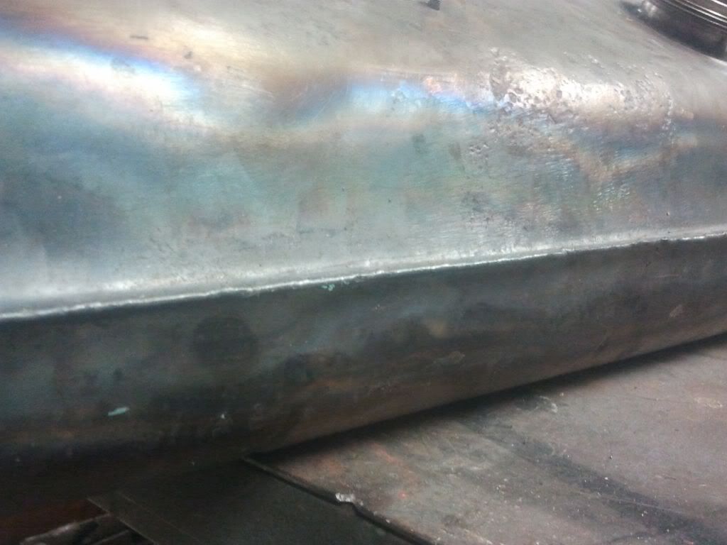

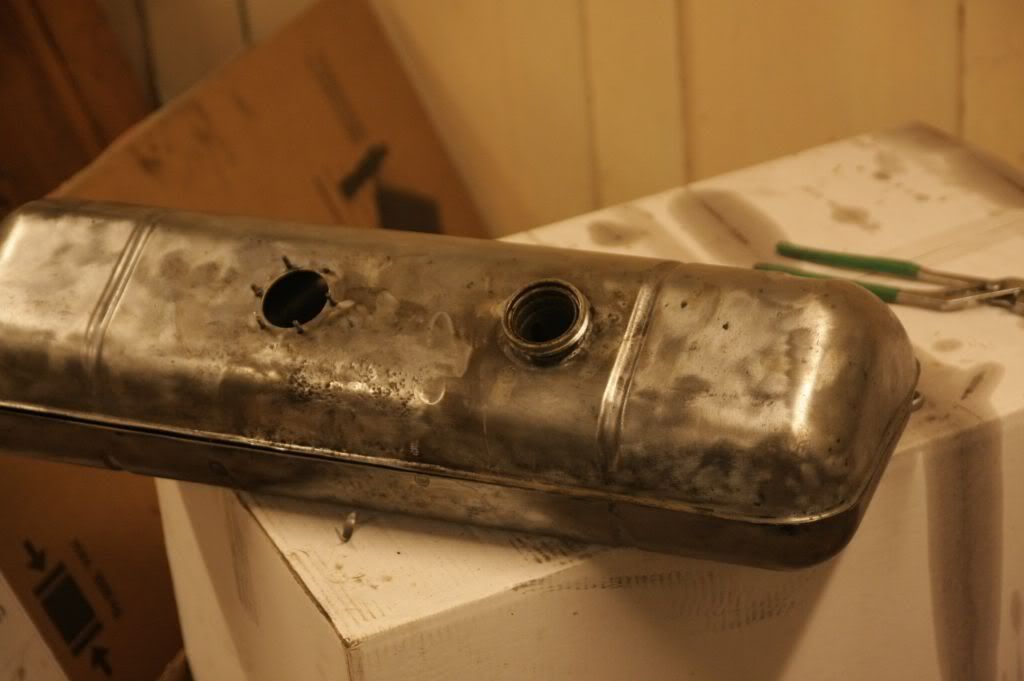

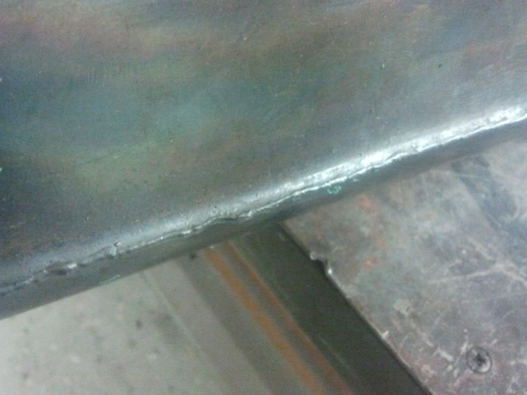

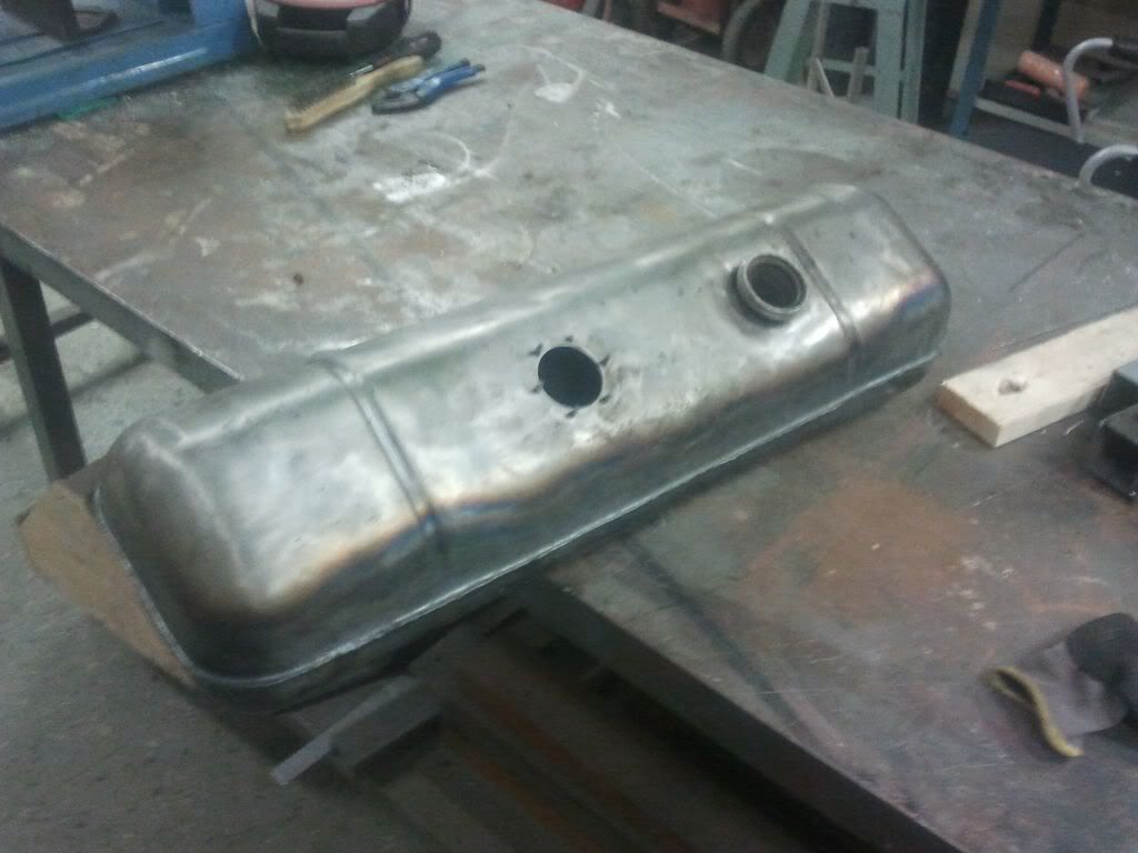

Blev bättre en väntat.. Dock brände jag 2 hål, där blev de lite fult. Plåtburken hade legat i bilen hela dagen, så den hade dragit ihop sig. Så var ca 5mm glipa på vissa ställen när jag börja.. Vecklade ut sig så fint med värmen!
Dock har jag inte hunnit prov-fylla den. Vilken vätska är lämpligast för detta? Menar vill inte att de ska börja rosta igen för att jag har hällt i vatten.. Och om jag sa sätta svetsen i den igen kanske inte bensin är så bra! Någon som har en bra ide?
Svetsningen:
http://i1178.photobucket.com/albums/x364/wattzor/2012-02-14191124.jpg
http://i1178.photobucket.com/albums/x364/wattzor/2012-02-14191128.jpg
http://i1178.photobucket.com/albums/x364/wattzor/2012-02-14191141-1.jpg
http://i1178.photobucket.com/albums/x364/wattzor/2012-02-14191147-1.jpg

vatten funkar väll ? du ska ju fylla den ett par minuter bara. du ska vell inte ha vatten i den i flera veckor smile
tycker fortfarande att du ska köpa en ny slå ut priset på 20 år så blir det inte dyrt för det kommer den att hålla för hellre 2k för en tank än hela bilen som blir förstörd smile

Kul att det gick bra! Bra jobbat!

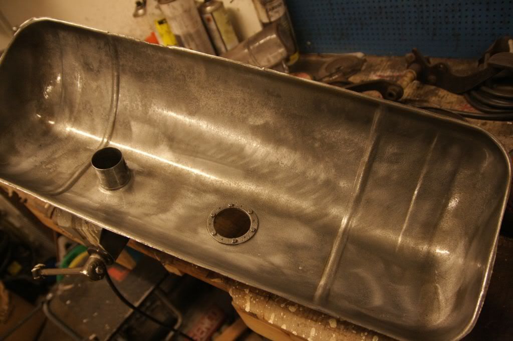

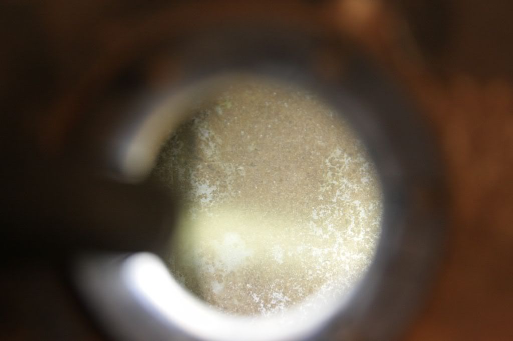

Tjenare, fylde tanken med vatten, lät den stå ca 15min och inte en droppe läckte smile

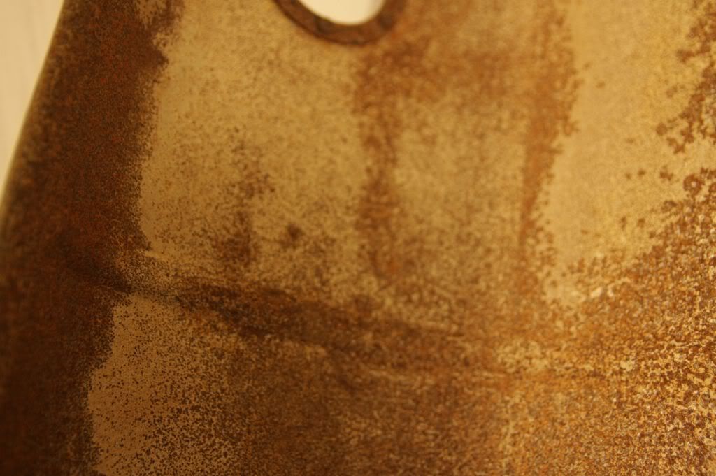

Så torkade ut tanken med värmepistolen, fyllde tanken med lite 5-56 och målade på lite Epoxy-grund. Så nu hoppas jag inte den rostar! Lite 5-56 i bensinen kan väl inte skada? (Om de nu skulle vara något kvar sedan)
http://i1178.photobucket.com/albums/x364/wattzor/2012-02-15163454.jpg
http://i1178.photobucket.com/albums/x364/wattzor/2012-02-15165946.jpg
http://i1178.photobucket.com/albums/x364/wattzor/2012-02-15173829.jpg
